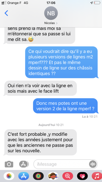

Les derniers messages de mon CC BMW en Allemagne a qui j’achète la m2. Je lui ai dit pour la ligne et voici ce qu’il me répond
Genre BMW va modifier son châssis avec tout ce que ça impose en terme d’homologation juste pour un silencieux d’échappement

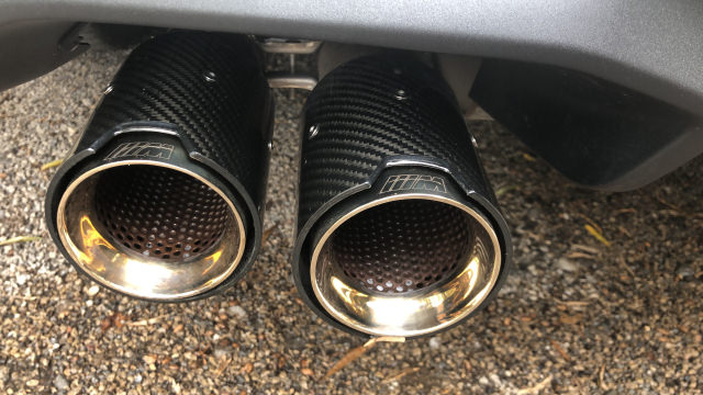

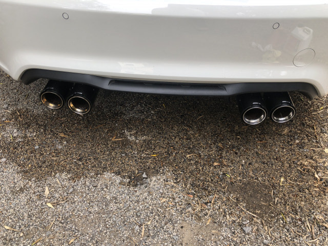

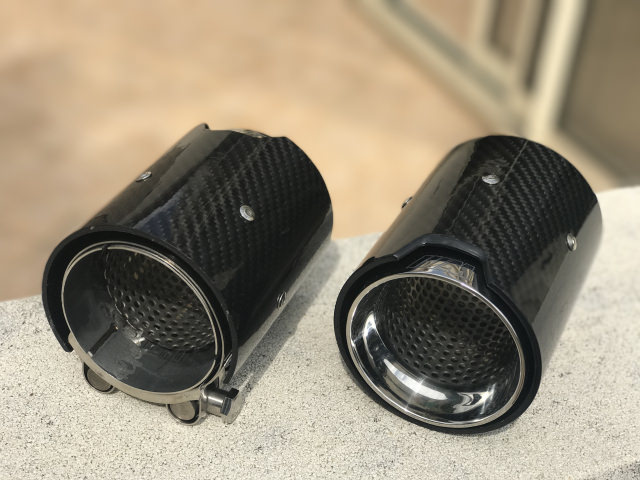

Hello,
voici le lien de ceux que j'avais acheté - https://www.aliexpress.com/item/32818016066.html?spm=a2g0s.9042311.0.0.595c4c4dUl7NNz
Qualité et finitions très correctes pour le prix, il n'y a que la bride de fixation qui faisait un peu cheap, et le diamètre un peu juste pour les chausser sur le MPerf, il m'avait fallu forcer un peu.

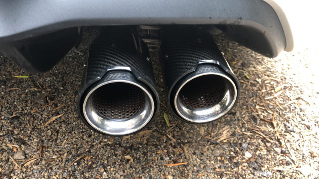

Sorties neuves
Au bout de 2 ans, ils avaient commencé à jaunir un peu, ça faisait doré, j'aimais bien, et avec un petit coup d'acide c'est revenu bien chromé.

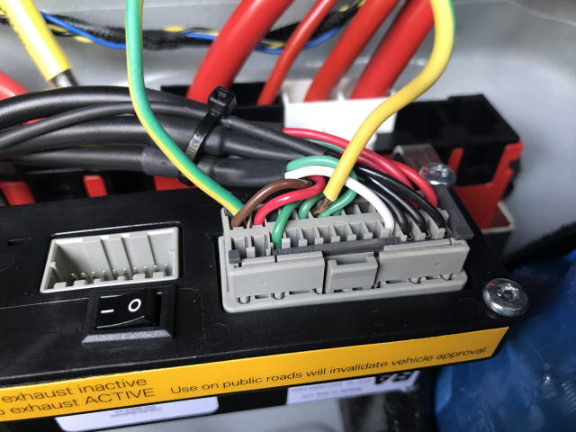

Et pour la ligne MPerf, il y a bien eu 2 versions à cause de l'homologation, pour la seconde, ils ont ajouté un bouton dans la malle qu'il fallait activer pour pouvoir utiliser la télécommande Bluetooth.
Mais il y avait une astuce pour bloquer le bouton, faut chercher un peu dans mes messages, j'avais expliqué et illustré ce que j'avais trouvé sur un forum américain.

pour la ligne oui j’ai la version avec le bouton dans le coffre mais il va me le mettre dans le vide poche... juste la longueur du faisceau a changer je pense... mais à part ce bouton la ligne est identique.

Quand tu dis forcer un peu c’est à dire?

Pas besoin de t'embêter avec ça, un bout de fil et hop, ya plus de bouton et ça marche comme la v1...
Il faut regarder le fil de masse (jaune et vert)

J'ai du mettre une planche sur les embouts à l'extérieur, j'ai calé l'échappement sur ses supports et j'ai un peu tappé avec une massette, rien de bien méchant, 5mn de boulot pour les 4.
J'ai aussi peint les fixations en noir pour les masquer, et c'était parfait.
Vu que c'est 4 fois moins cher que les originaux, ça valait le coup.

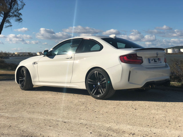

Pour la peine voici quelques photos de mon ancienne belle :
J'adorai cette caisse, mais voila juste avant de l'avoir j'ai eu une M4 pendant 3 mois, et le frisson de la M4 est resté au fond de moi...
636429677_2017-07-2410-35-13(3).thumb.JPG.0957930ccafe5eec08885d8c1c5e907b.JPG1163851704_2017-11-2621-06-24.thumb.JPG.b46a0e245658c3fead0ab9bb267e6354.JPG

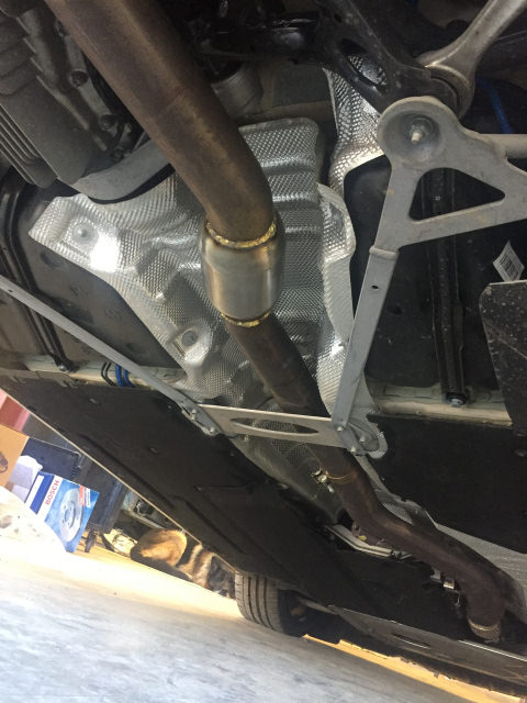

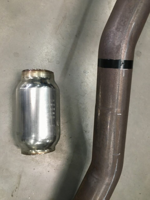

Puisqu'on est dans les infos sur le MPerf, autre détail, Quand ils posent la ligne, ils virent le résonateur central, c'est une grosse connerie !!!
Il faut absolument le laisser, sinon tu peux oublier l'autoroute, sans ça, tu auras une résonance super désagréable, autour de 2500 tr et 3500 je crois, moi c'était pile à 110 et à 130...
Et avec un cata sport c'est encore pire.
1299697567_2017-12-2414-52-12.thumb.JPG.b59509c76c449d58194e676bcb6b9cfe.JPG112202802_2018-01-0914-08-17.thumb.JPG.ea3ef725c043874c014552aa4d72b17a.JPG

Je confirme, c'est le seul point négatif et pas uniquement sur autoroute.

Merci je vais faire ça si ça marche sans soucis

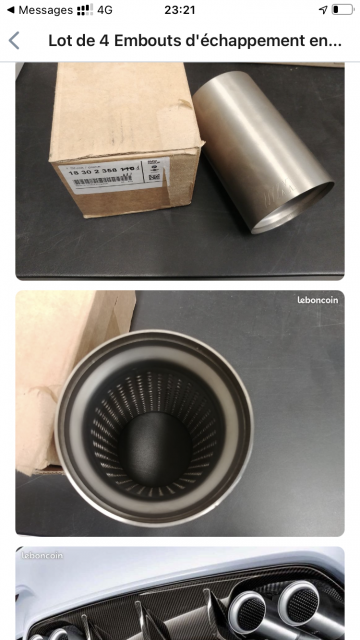

Soit carbone aliexpress ou alors des vrais titane! 400€... vous feriez quoi...

Ah ok... c’est un pote qui me le pose faut que je lui montre ça
