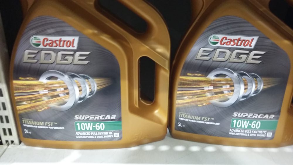

Posté(e) le 21 octobre 201610 a comment_808480 En trainassant j ai decouvert cette castrol 10w60 'super car ' ...?? Qui connaît? Recommandée pour M essence et diesel.. Signaler
Posté(e) le 21 octobre 201610 a comment_808509 Je pense que c'est simplement le nouveau packaging pour la 10w60 ? Signaler

Posté(e) le 21 octobre 201610 a comment_808595 rien à peter , c'est pas de la Edge PROFESSIONNAL ... vous voulez une comparaison grossière : y'a le gros rouge qui tache en cubi ... et y'a des bouteilles avec un nom de chateau connu et un millésime le bidon sus cité : l'huile que je vends : Signaler
Posté(e) le 21 octobre 201610 a comment_808634 Désolé pour la question mais castrol est vraiment loin d être clair. ..va sur leur site entre une M3 E36 pour la préco. Et regarde ce qu ils annoncent... J ai comme l impression qu ils se foutent de la gueule du monde. Signaler

Posté(e) le 22 octobre 201610 a comment_808724 J'adore la nouvelle preco de Castrol Ferrari F12 FF...Bugatti... PERFORMANCE APPROUVÉE: Approuvée pour les modèles M de BMW. Approuvée pour une utilisation dans les moteurs Koenigsegg. Adaptée pour une utilisation dans les modèles Aston Martin V8 Vantage, Audi R8 V10 GT, Bugatti Chiron, Bugatti Veyron, Ferrari F12 Berlinetta et Ferrari FF Le marketing quoi.....Après je ne critique pas Castrol mais bon ils font tout pour rattraper le mal de BMW.. Adaptée approuvée? il y a de quoi avoir mal au crâne... Modifié le 22 octobre 201610 a par louisrousillon Signaler
