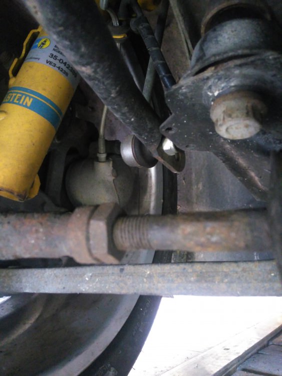

Pas forcément, sur ma 328i berline j'ai passé les trains en un mix de M3 3.2 et 3.0
b6+eibach de 3.2, coupelles de 3.2, SB excentrés, xbrace, fusée calée en bas et geo maison
Je peux t'assurer que ça tourne bien, j'ai horreur des caisses qui se vautrent de l'avant pour rien
La dans le très serré ça finit sur 3 roues en rentrant comme un porc et ça laisse 20 à 50m de gomme en sortie en soudant :mrgreen:
Je voulais toucher aux barres anti roulis au debut mais la vu comment ça tourne avce les barres d'origine du 328i je suis pas certain que mettre plus gros et dur soit approprié,
Comme quoi des petites bien travailleuses...

J'ai toujours pensé qu'augmenter le bras de levier avec des cales influait sur la suspension la rendant plus souple, et augmentant le roulis.
Des conneries du coup ?
perso je préfère jouer sur le carrossage, les cales j'aime pas ça alourdit le train
