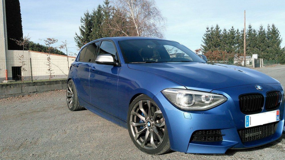

Pour tes ressorts courts, attend voir un peu, comme je t'expliquais la mienne touche avec mes jantes et elle semble rabaissée par des ressorts courts (je vais vérifier ça demain) ; du coup je serais peut être bien intéressé pour échanger mes ressorts avec les tiens...?
comment_831909
Tu as des cales?
Sur la mienne ca a frotté une fois à l'avant avec les H&R -25 + cales de 12 de chaque coté + bras de M3 (qui élargissent encore un peu)
comment_831985
Non pas de cales mais des jantes de X apparemment (X3 X5?), qui élargissent beaucoup...
comment_832034
Je ne crois pas en avoir déja vu sur un X.
Mais en fonction du déport (ET) c'est totalement possible!
Je me rappelle avoir vu ta voiture en vente sur LBC, dans le 34 de mémoire non?
comment_832071
Oui moi aussi elle me parle cette auto vue sur leboncoin quand je cherchais la mienne;)
pour les cales ce ne sera pas pour tout de suite car niveau budget après la reprog pas tt de suite les ressorts.
pour ton auto ca vient peut être des jantes et de son ET car les autres auto avec ressort court ca ne touche pas à priori....
comment_832124
oui c'est ça elle vient du 34, bonne mémoire!
je pense aussi que mon problème vient des jantes mais j'ai pas trop envie de les changer...   :\
