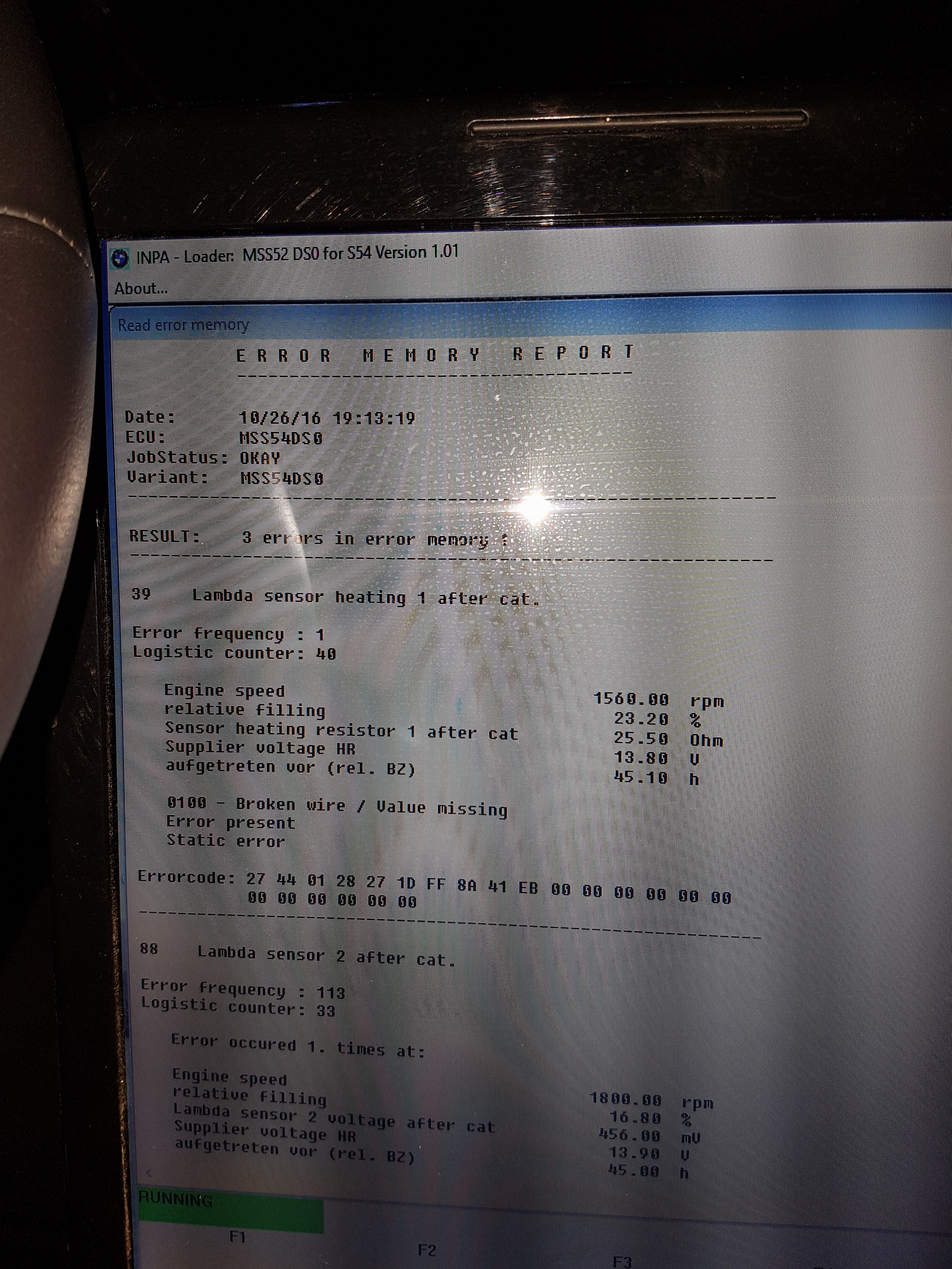

Salut à tous,

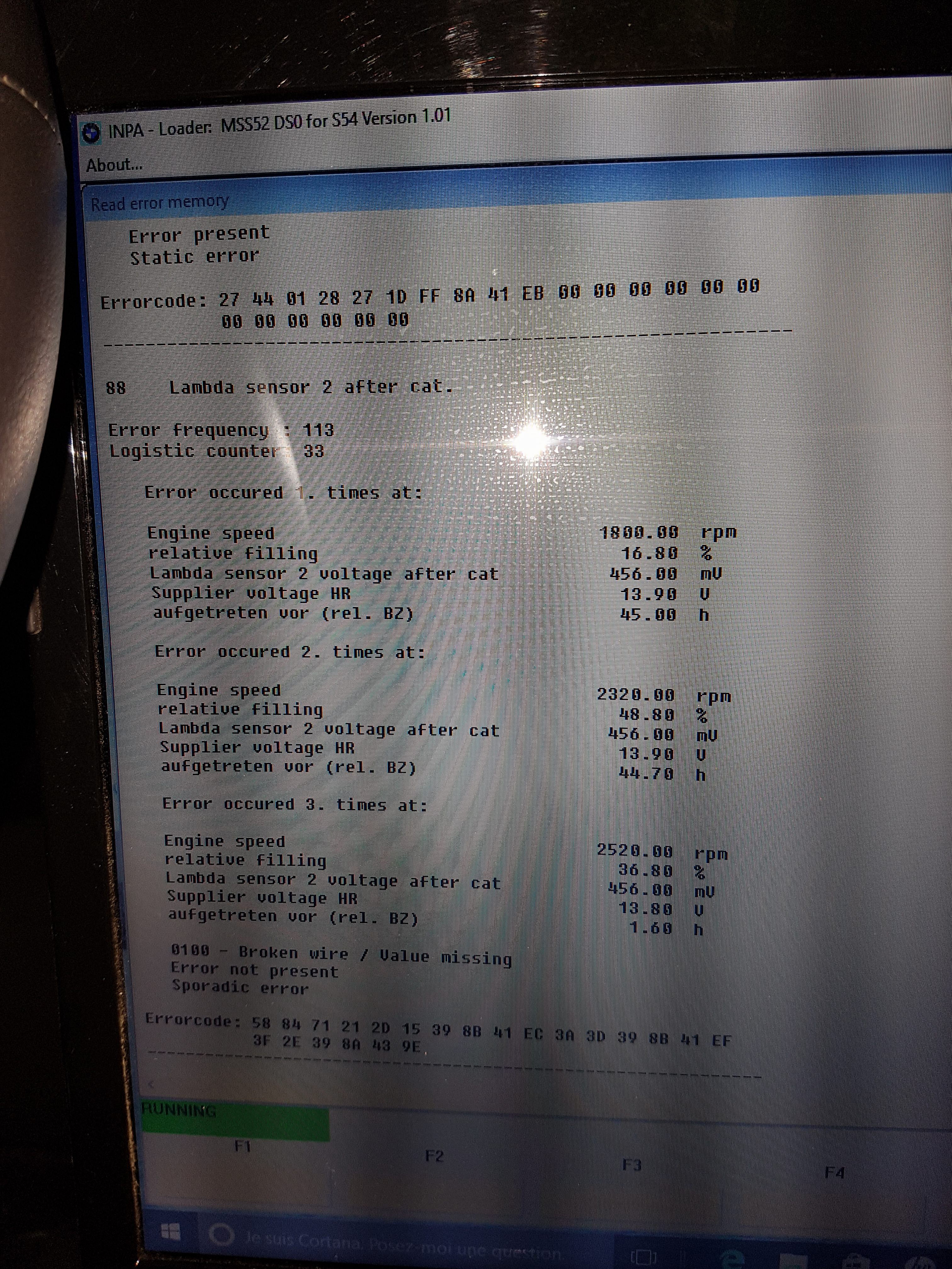

voila petit soucis sur ma M j'ai des défauts sur mes lambdas, soucis elles ont 1ans et environ 15000km et je comprend pas d'ou ça peu venir voici les captures d'écran via inpa si quelqu'un peu m'aider :)
(Bien sur aucun voyant au tableau de bord)

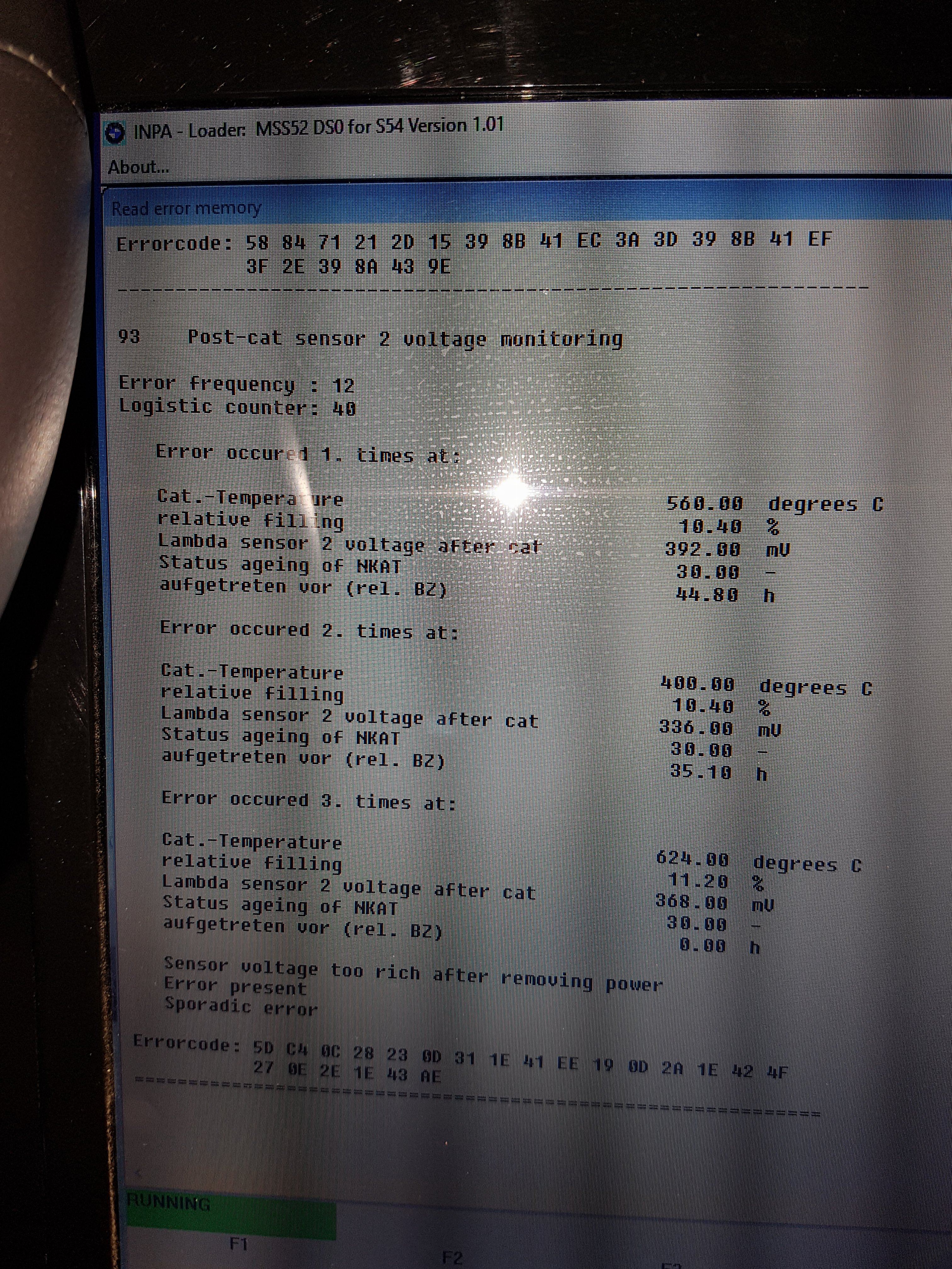

Suis pas expert mais after cat moi je comprend les sondes après catalyseur qui traduisent un encrassement des catas par exemple.

Ouai celle après cata jmen fous un peu c'est celle avant cata qui pose problème si elle a un défaut franc donc elle marche pas donc je doit avoir un mauvais rendement sur 3 cylindres donc perte de couple et de chevaux ce que je comprend pas c'est pourquoi je n'ai pas de voyant au tableau de bord si il n'y a plus de signal :(
