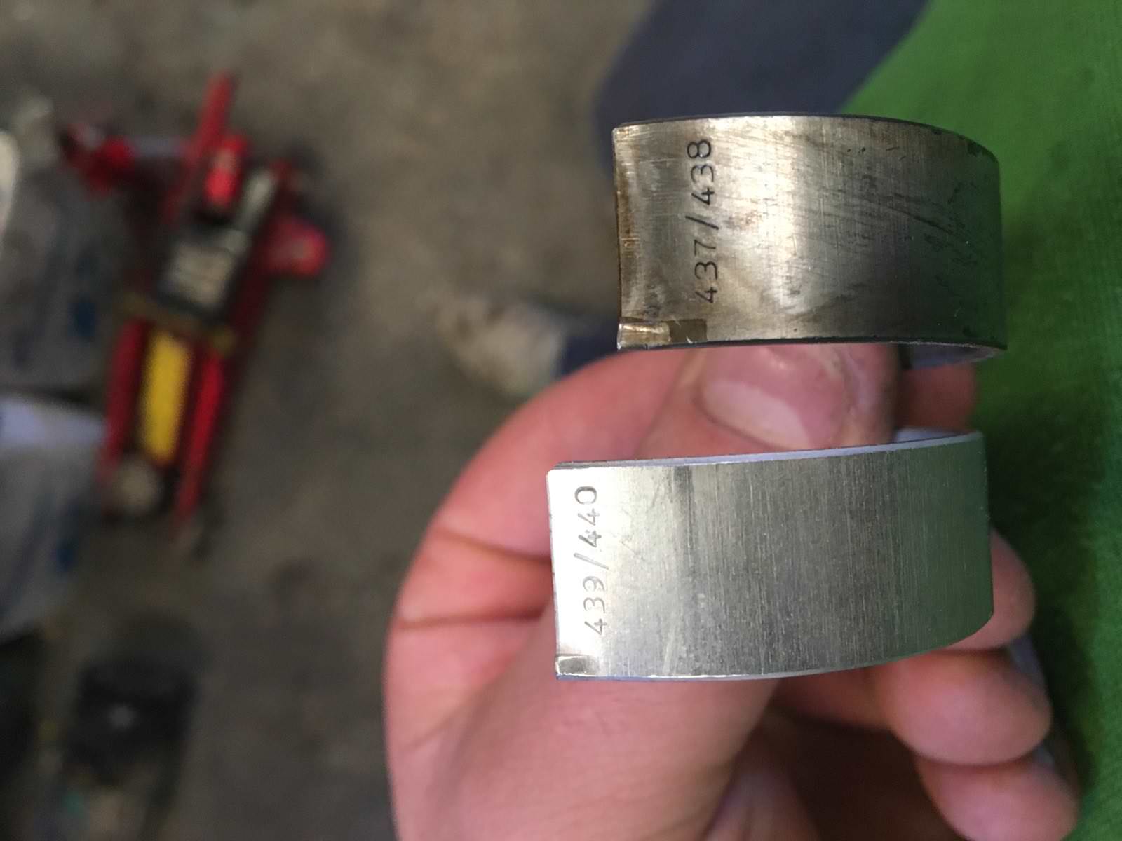

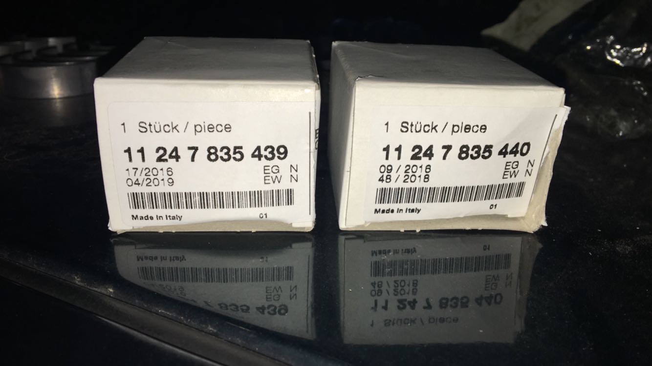

J'ai commander les coussinets chez Bmw, bleu, pour la haut (11247835440) et rouge pour en bas(11247835439)
Les nouveaux coussinets sont gravés d'un numero 439/440, alors que les coussinets a changer c'est 437/448
Ma question : C'est quoi ce bordel ? mdr... quelqu'un peut m'expliquer, svp?

pas de stress c'est la bonne ref...
Les autres doivent être les anciennes ref

Le magasinier ne s est pas trompé ? Fais gaffe tu as peut être les coussinets en cote réparation , regarde sur etk .
