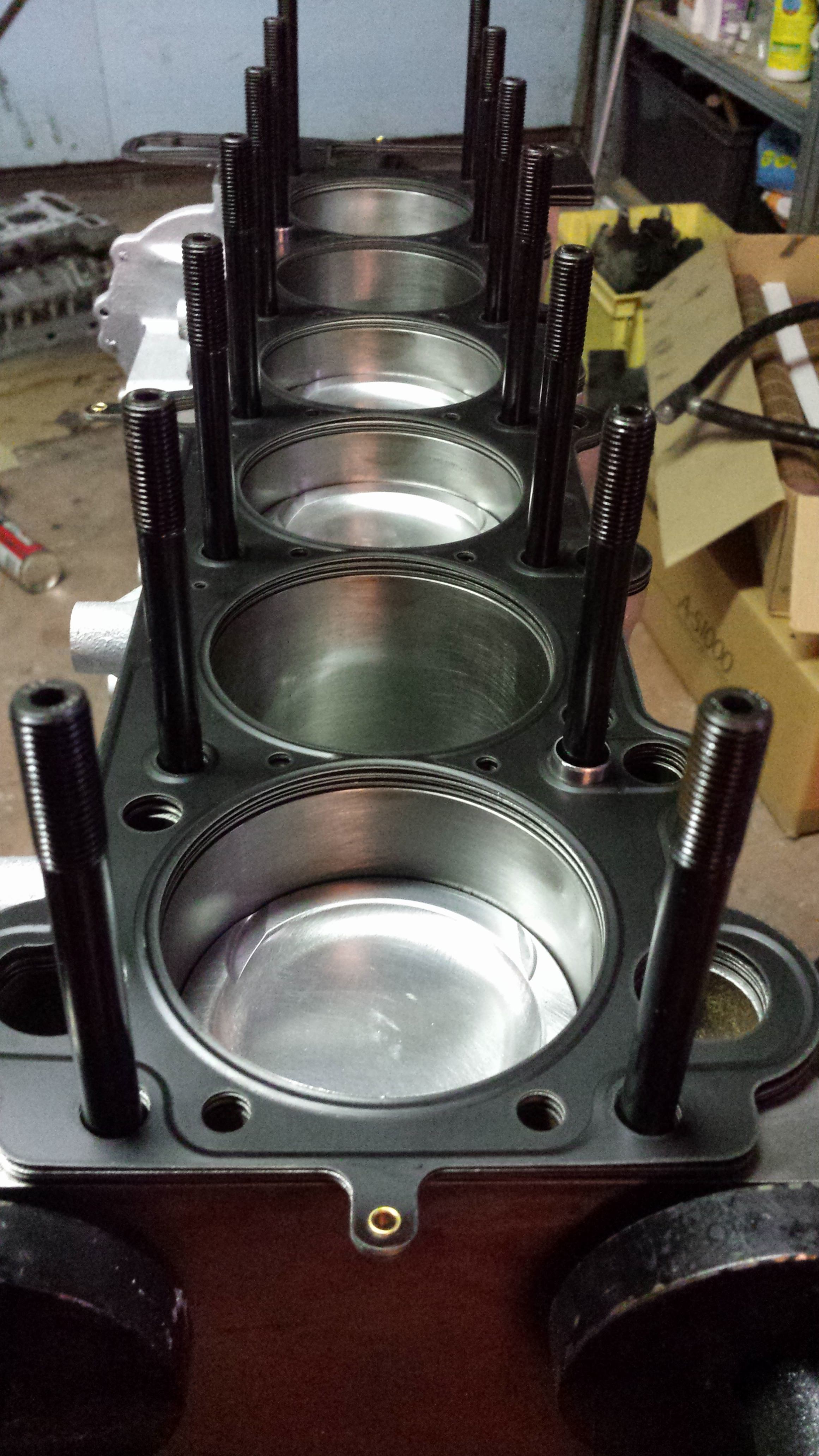

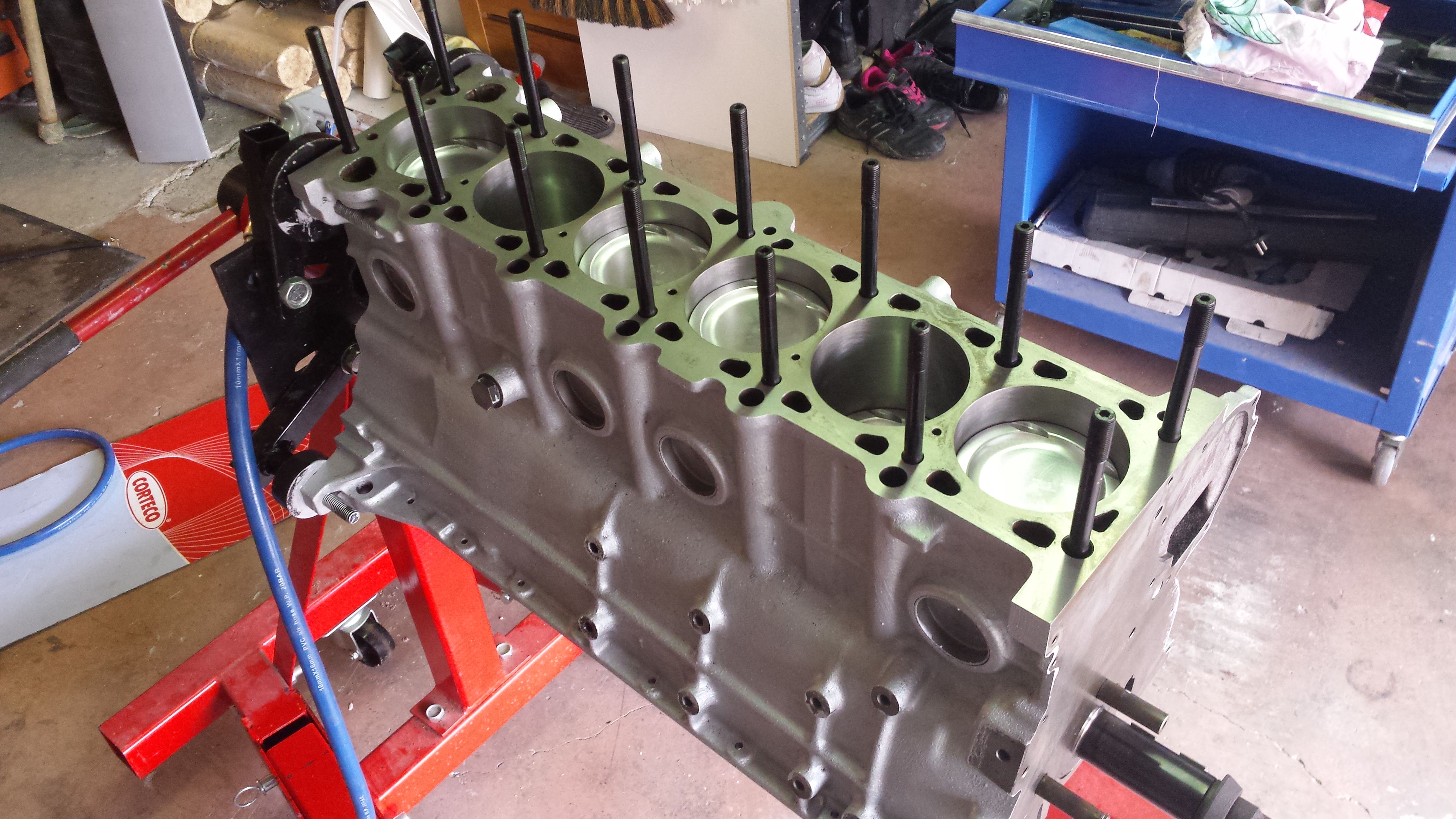

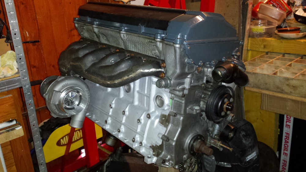

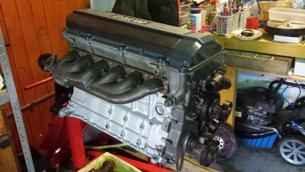

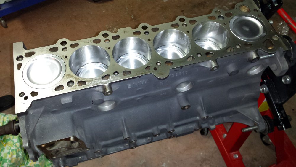

Bonjour,
pour la petite histoire le moteur est en cours de préparation. Il me manque un embrayage.
Voici quelques photos. N'hésitez pas si vous avez des questions.
comment_845221

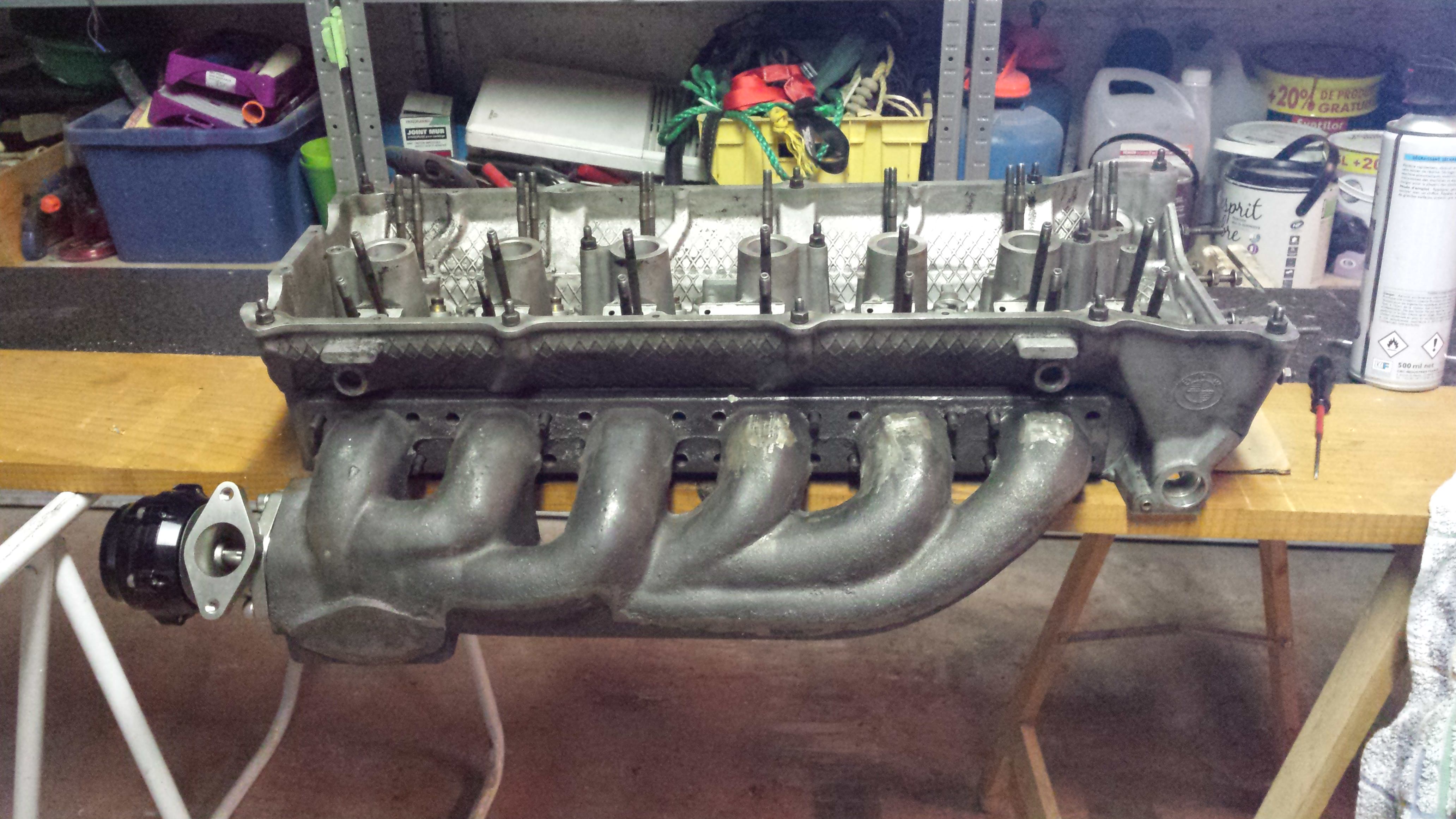

Tu as revu la cylindrée ou toujours en 2,5l?    Quelle marque le collecteur?
Qui fait la cartographie( gestion moteur)?
Tu M emmènera faire un tour. :nickel8:?
comment_845229

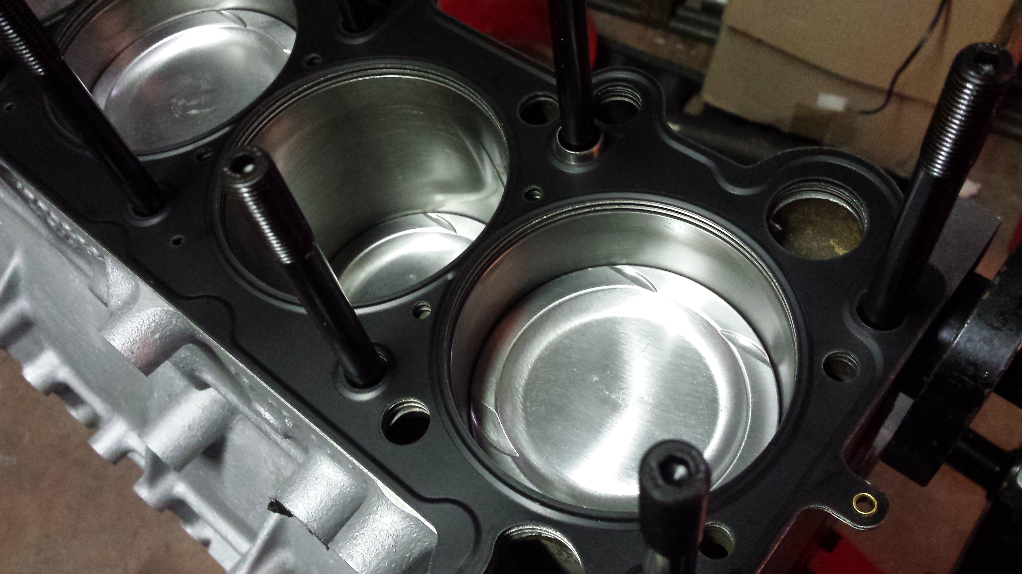

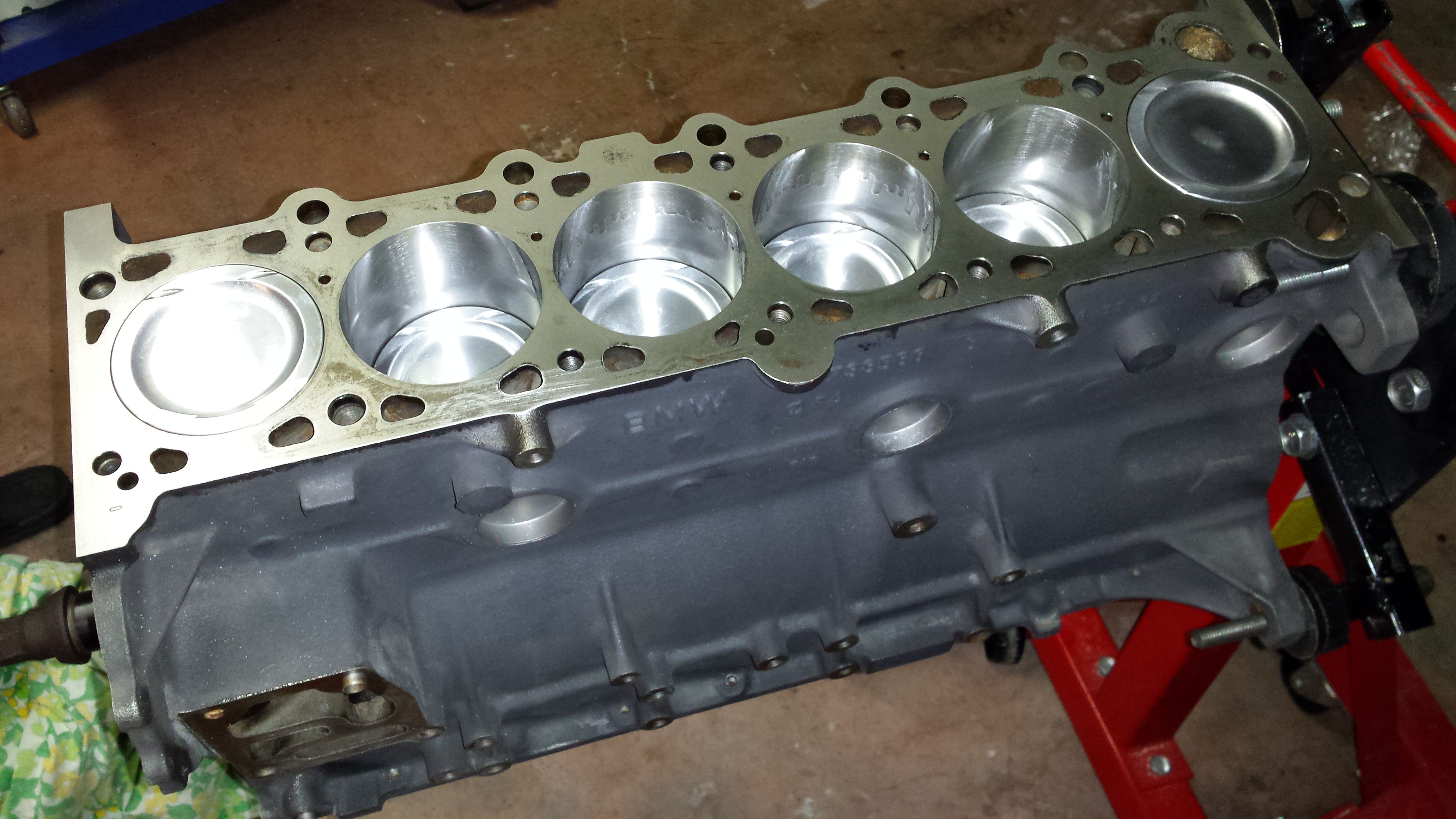

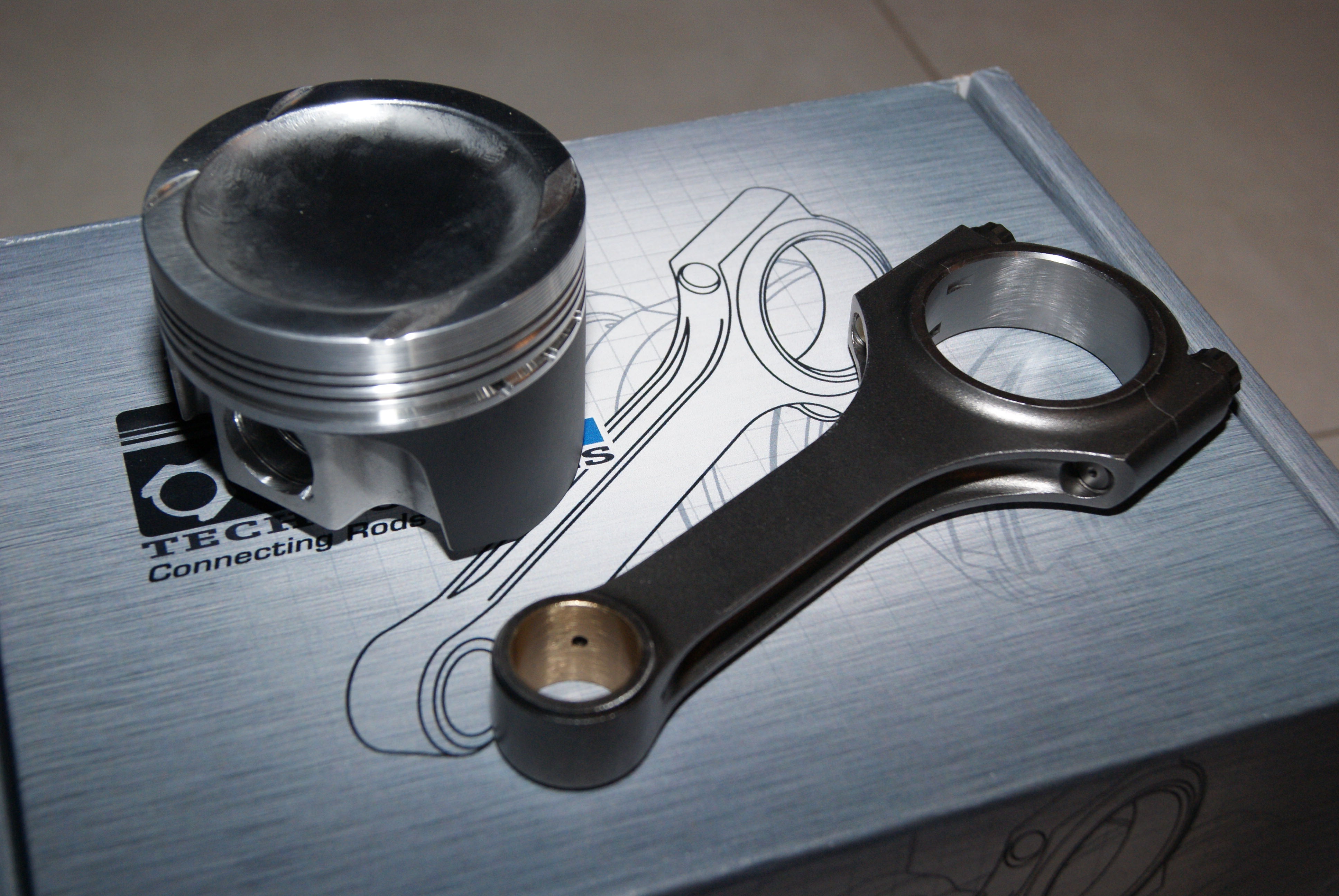

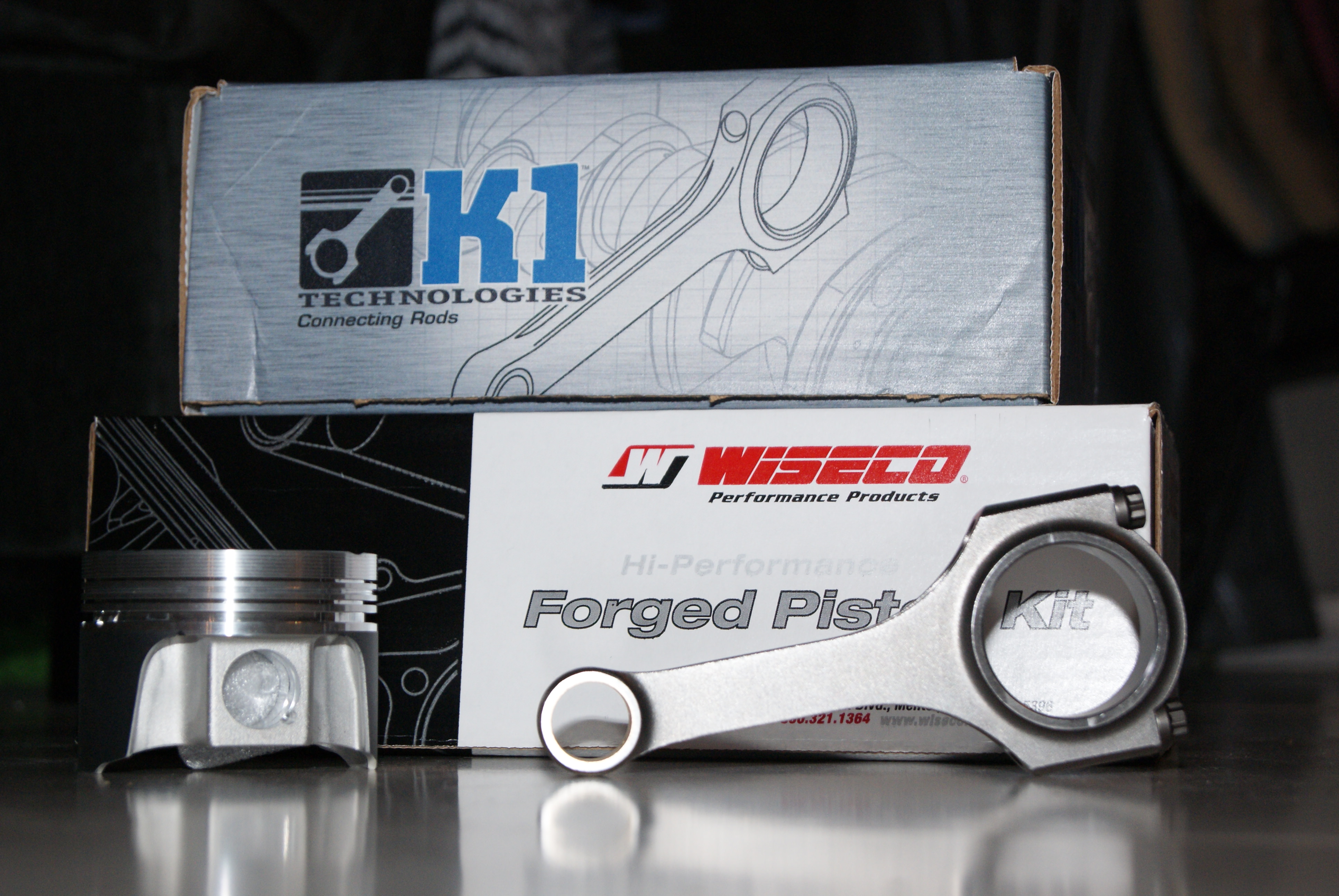

Piston WISECO

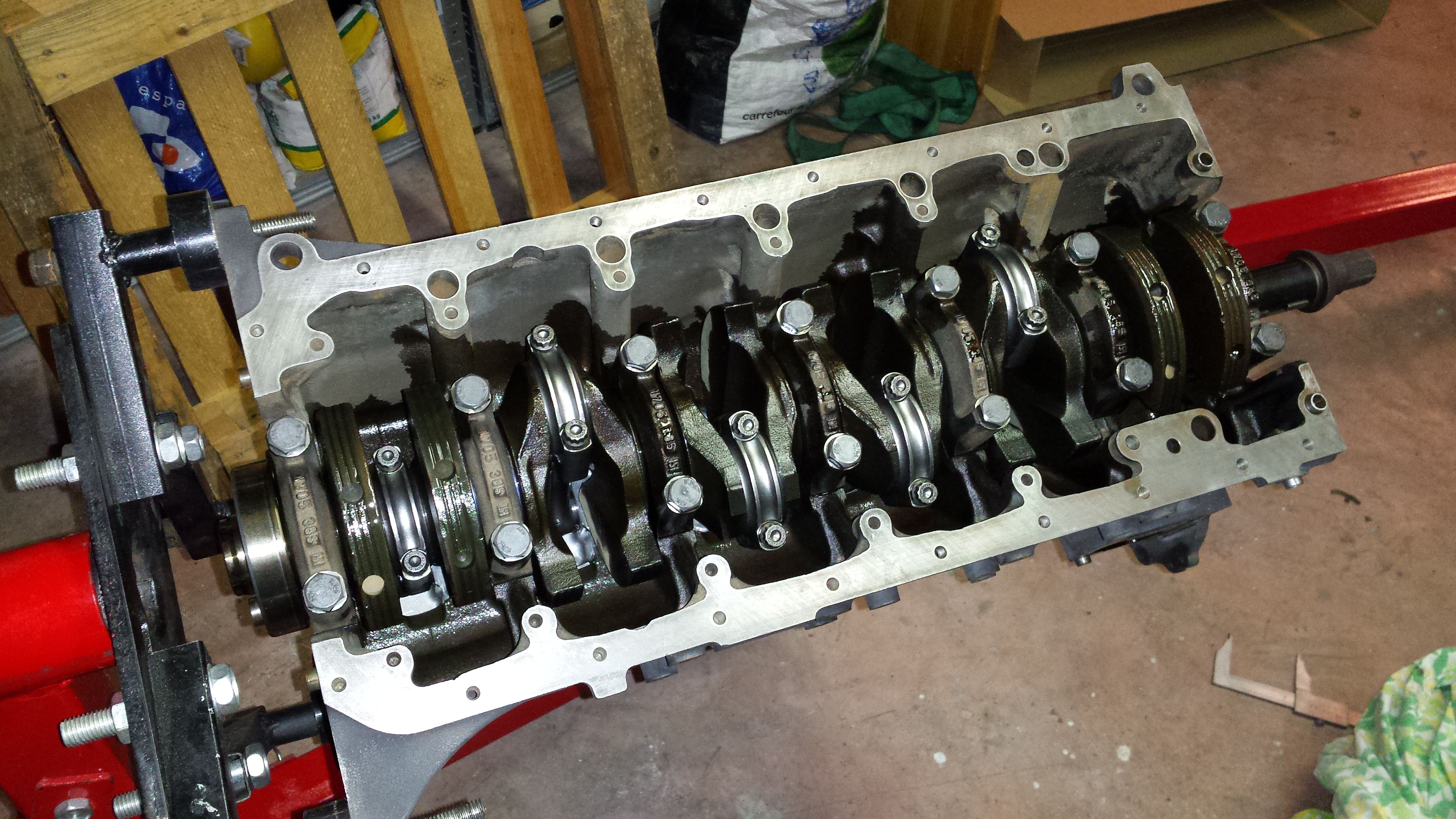

Bielle K1
Réalésage des cylinde +.05mm
Collecteur sans marque acheté sur EBAY

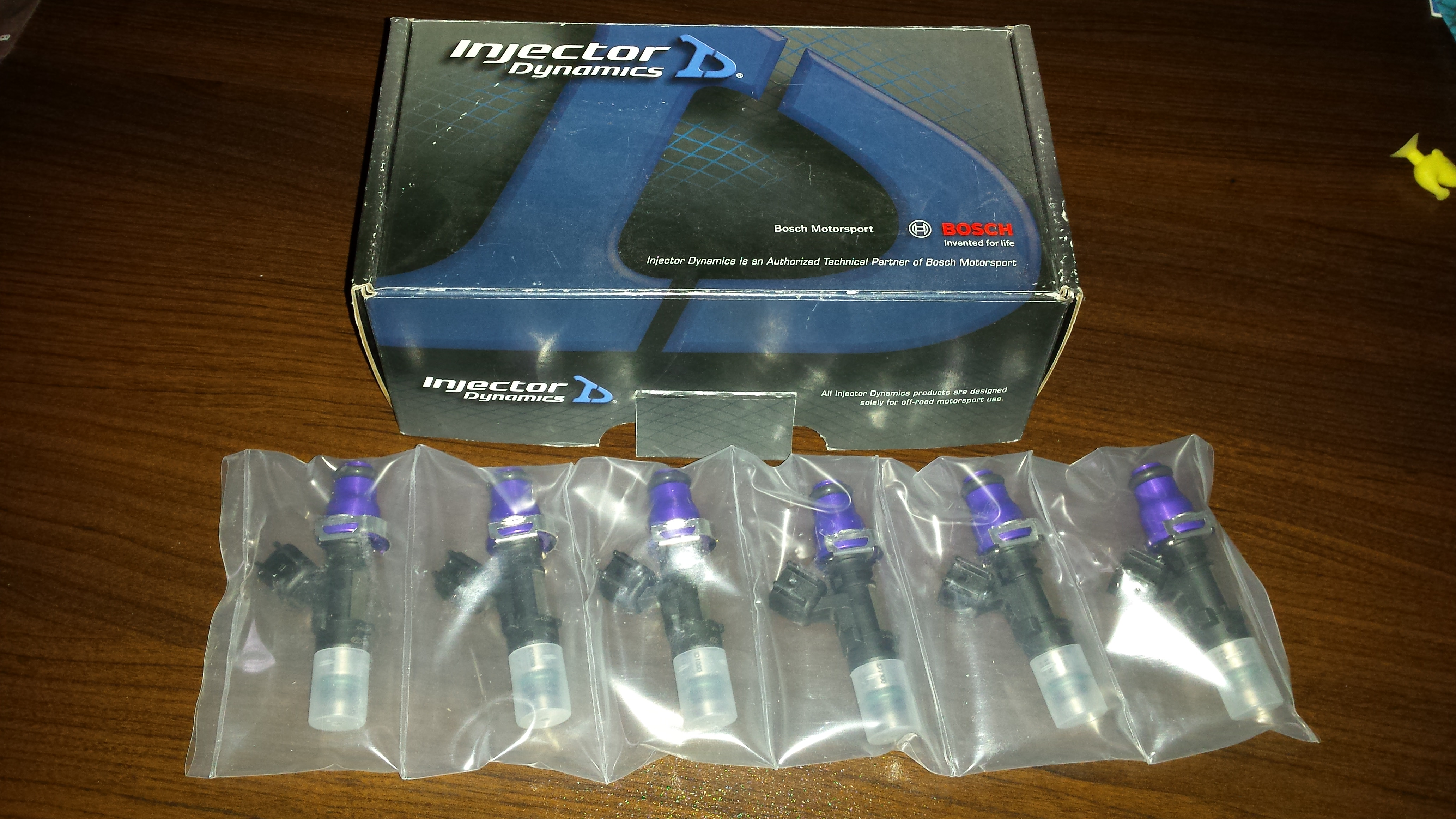

Injecteurs Dynamics 1000cc
Reprog MTR
Wastegate forgé Precision Turbo
Calculateur Kdata
Joint culasse renforcé COMETIC
Coussinet bielle et vilebrequin renforcé RACE SERIES
Vis et goujons culasse ARP
Carter huile + pompe M3 E46
Support filtre huile M3 + Radiateur d'huile
Radiateur d'eau grosse capacité
Train arrière complet + boite de vitesse M3 E36 3.0l
Je te note sur ma liste de passager :nickel8:
comment_845235
C est m50  sans vanos ? . Merci  pour les informations. . Tu as fait la mécanique toi même? ? C'est 'clean' :Bravo !
Si c est pas toi : Bravo quand même pour le projet...j ai noté  que je suis sur la liste. .8)..
comment_845269
Oui sans vanos,

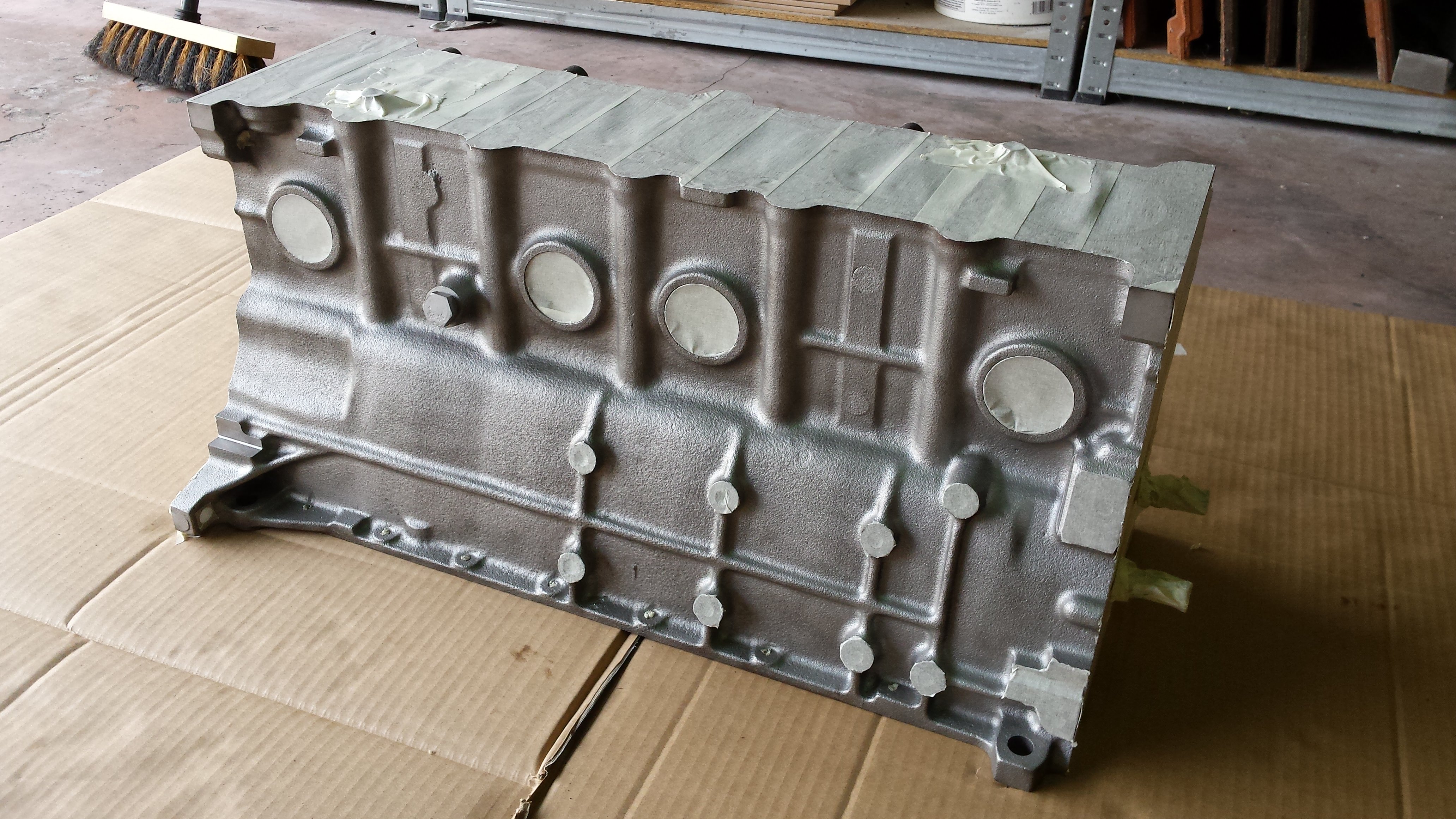

j'ai donné l'embiellage à faire à mon usineur,
il m'a aussi changé les guides de soupape échappement qui étaient usés
et m'a usiné les portés de soupapes et rodé celle-ci.
Sinon j'ai fait le reste.

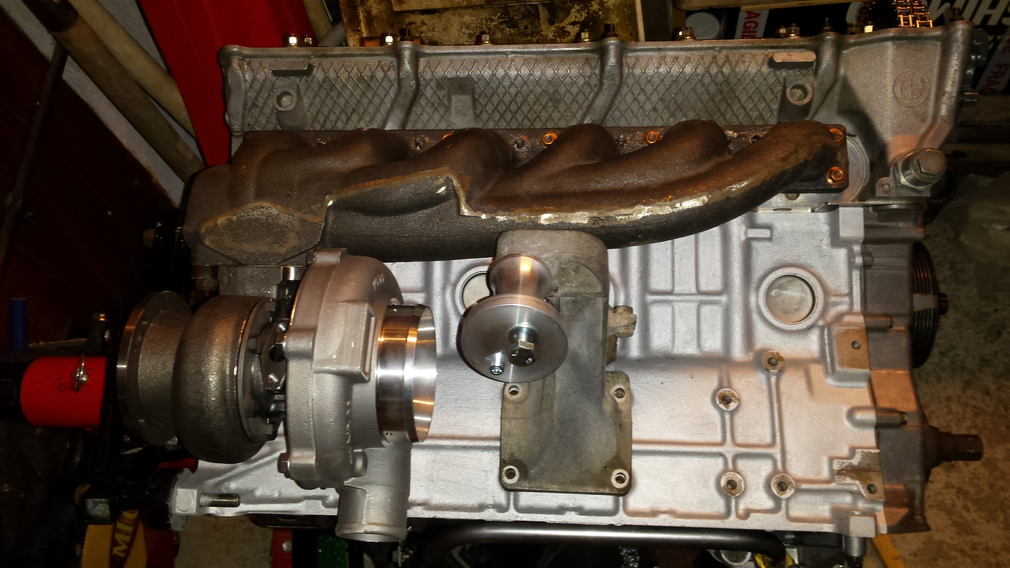

beau travail , je note que tu me sembles bien emerd... par le support moteur coté échappement , qui gène l'entrée du turbo ...
et même apres avoir regardé tes photos , hormis modifier le berceau moteur et deplacer en avant le support moteur , je sent que ça va etre un casse tete pour faire une entrée bien large et fonctionnelle pour amener de l'air frais ...
comment_845424
Oui , bon coup d'oeil comme d 'hab.   Il y a 2 "ecoles"pour les greffes de Turbal sur les M50 ; soit le collecteur renvoit le turbo vers le bas soit vers le haut et derriere le phare .  Mais vu la taille du bestiau Garett qui est GROS  , ça va etre chaud ..  Sans modifications en dessous , ça passe pas et  ça touche .  En fait , tout part de la taille du turbo et du choix du collecteur .  Je crois qu 'il existe des supports adaptés avec comme tu dis JP ,les decalages . Et +1 pour le beau travail encore une fois.
Modifié par Invité
comment_845429
après , on peut déplacer le turbo en l’éloignant du bloc ...
mais plus il est loin plus il y aura du lag ...
dans mes souvenirs de mécanique je me rappelle avoir lu que c’était justement pour réduire le lag au maximum que Opel avait littéralement noyé l'escargot d' échappement dans le collecteur de la calibra turbo ...
comment_845436
Beau projet,
Il est pas si gros que ça le turbo, d'aucun montent du GT35 ou GT40...GT3076 tu penses qu'il est pas un peu court pour la puissance visée tu risques d'etre pas loin du max de ce qu'il peut donner?
Pour le passage je suppose que notre ami fait comme il se pratique beaucoup outre atlantique avec un support moteur spécifique de ce coté.
@stephdrive tu n'as pas été tenté par un simple vanos et un vilebrequin en 89,6mm?
question couple et temps de chargement du turbo il y a tout à y gagner.
Je suivrai avec attention ton projet c'est rare comme montage chez nous, dès que j'ai fini ma baraque j'ai dans l'idée de me faire la même chose.
Pourrir de la M et autre gros calibre avec une pauvre E36 qui paie pas de mine c'est un truc qui me démange depuis quelques temps.
