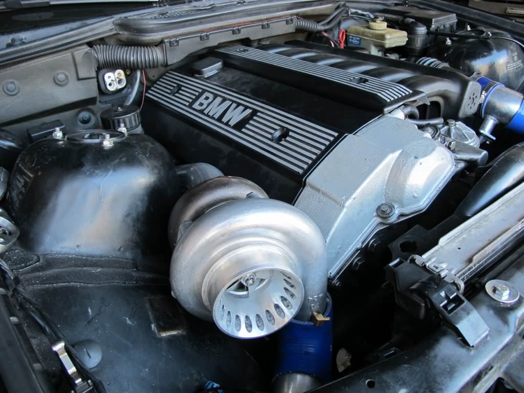

Voici en version top mount à cause du GROS turbo... Quasi sur qu il ne passait pas dessous celui là (gtx35??)

En effet il faut un support moteur specifique côté turbo, mais ce n'est pas dure à trouver.
J'ai opté pour ce 3076r car je souhaite faire du Grip et éviter le on/off.
Si j'arrive a 450ch et 60daN de couple ce sera déjà sympa à piloter. De plus j'ai encore une marge d'amélioration avec des arbre a cames specifique pour turbo.
L'objectif est tout de même d'avoir quelque chose de fiable car la facture commence à s'allonger sérieusement.

Je comprends avec un 3076 ça va te donner un comportement de "gros" atmo ça va charger vraiment tot.
Chez no amis ricains ça sort en general dans les 400ch/550nm aux roues avec une plage d'utilisation vraiment sympa.
Je sais pas si tu as pris tes infos et idées la bas mais il y pas mal d'exemple de (très beaux) projets dans la section FI de bimmerforums.
