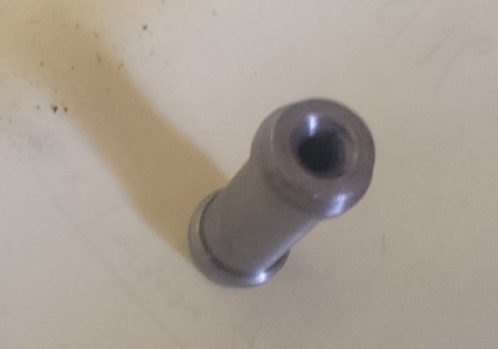

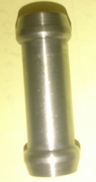

pièce inconnue
bonjour à tous, j'ai une M3 E36 3.2 en démontant côté DA pompe, une piéce est tombée je ne sais pas de ou et à quoi elle sert.
Merci de m'éclairer
elle est à l'interieur d'un des tuyaux ( celui de retour vers le bocal ) , elle sert de réducteur de flux , elle est maintenu en place par un collier sur la durite .
acs3 je te remercie, tu as toute ma gratitude.MERCI
