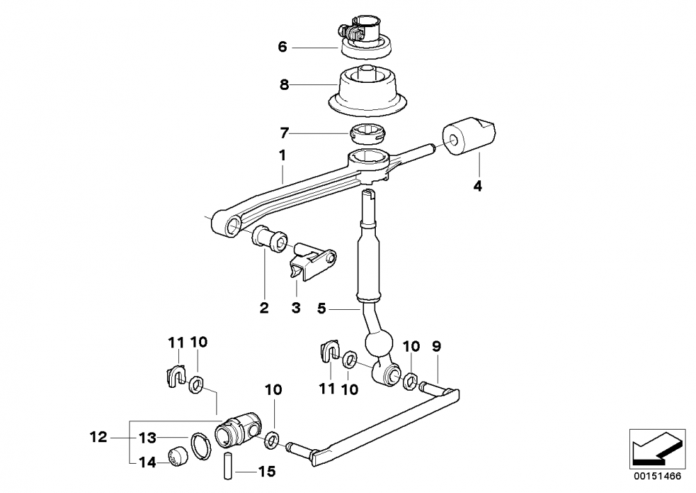

J'ai la tige n°9 qui est coudée et du coup frottait sur le flector.
Est elle droite d'origine comme sur la photo ou alors elle était simplement monté à l'envers ?
