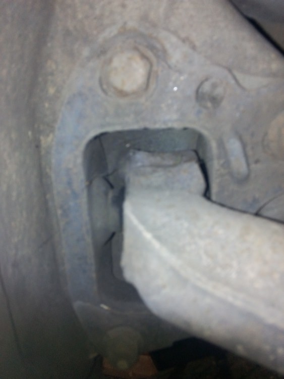

  • Bilan après passage sur le pont, sb de barre stab avant hs, sb de bras arrière hs et sb de catalyseur absents, flector fatigué, la classique fuite de DA et une fuite d'huile moteur difficile à localis

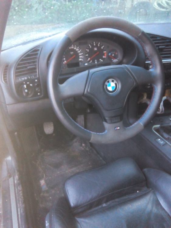

@fouxy32 le volant a été refait?
Modifié par gagipro
Il l'a acheté sur un site allemand selon ses dires.
C'est un d'origine qui a été refait on dirait.
il y a 20 minutes, fouxy32 a dit :
Oui je pense que c'est ça, ça à l'air pas mal.

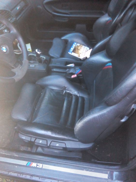

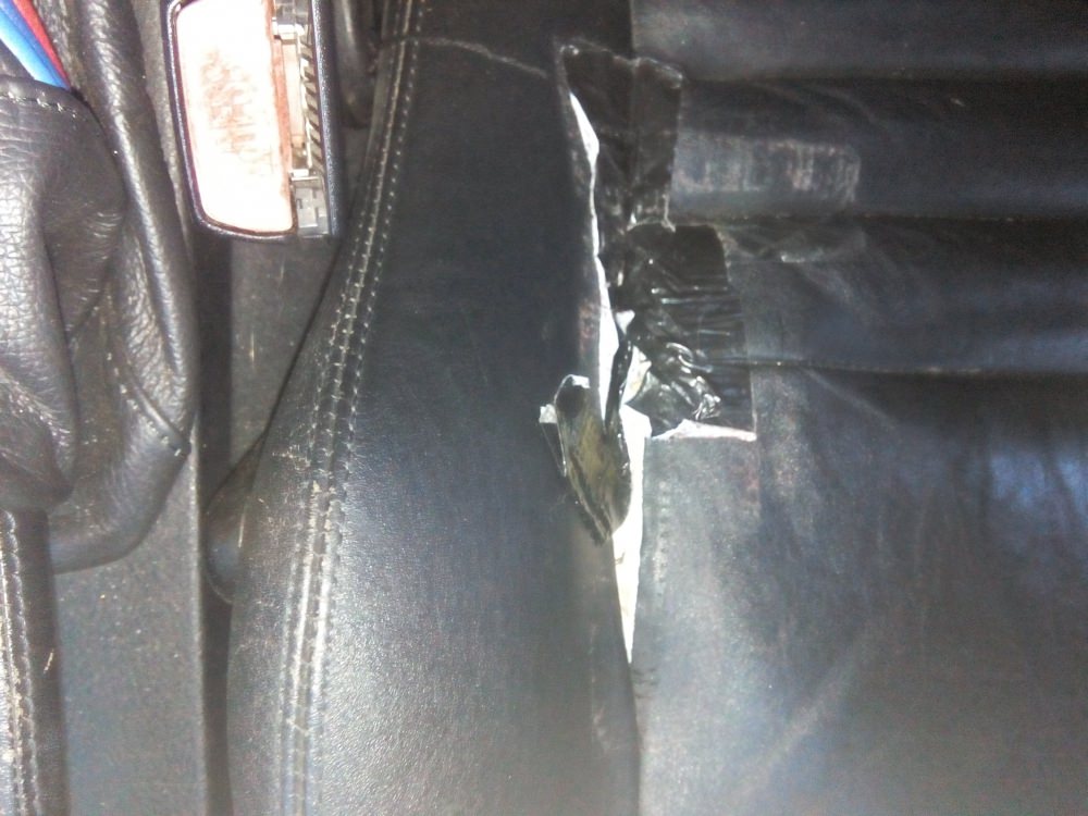

Il y a du boulot sur les sièges non?
ça va peut-être prendre 2 baquets en souvenir des courses de Groupe N :ph34r:
Du taf sur les sièges mais je vais me renseigner pour les refaire chez un sellier si ca coute pas un bras.
Pas de baquet sinon gare au permis si je me crois en course lol

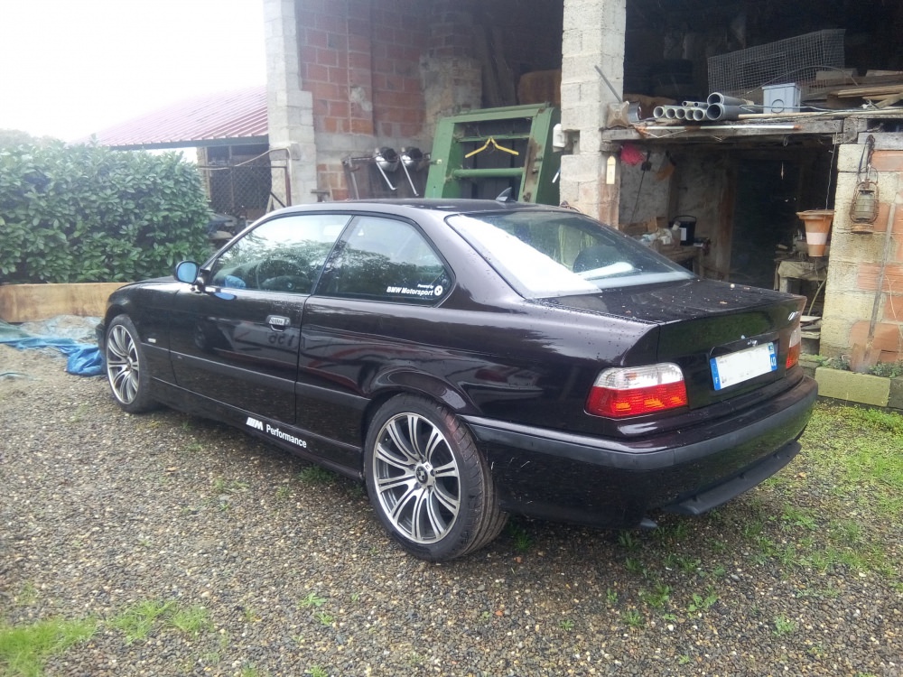

Les jantes sont en 18 en 225 devant et 245 derrière, cette monte passe au CT ?
il y a une heure, fouxy32 a dit :
Jcrois pas, c'est pas au carré sur la 3.0? Mais doit y avoir une marge pour le 245 arrière.
faut voir la hauteur si c'est compensé en hauteur de flanc pour rattraper le pouce en trop il me semble!
mais pour les 18 pouces suit vraiment pas sur !

Aujourd'hui changement de tous les silentblocs et biellettes hs

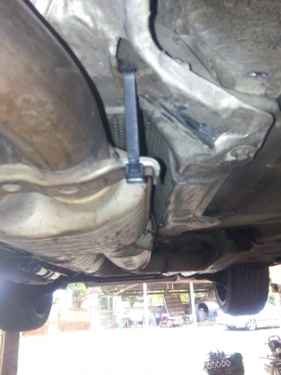

Excellent, le cône de chantier pour saigner les poulets!
Il y a 3 heures, sedan78 a dit :
Une M3 également ? ?
Oui 3.2 groupe N
Il y a 3 heures, gegette a dit :
Yes, pratique et pas cher 8)

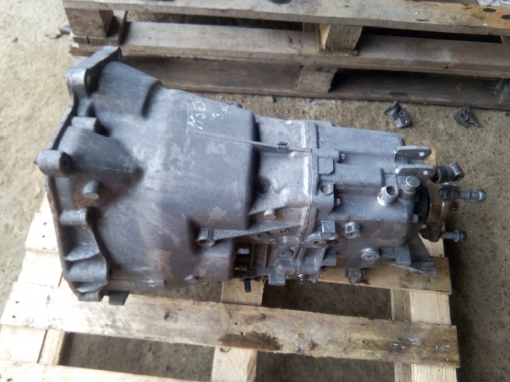

Bon finalement j'ai pas attendu ce week end, j'ai remonté la boite ce matin.
Elle fonctionne très bien hormis le fait que le levier n'est pas centré, Je tape presque dans l'ordinateur de bord pour passer la 3.
Je regarderais ca demain, a priori la tige coudée ne serait pas la bonne et serais trop longue ?
Peut être que la boîte provient d' une auto  non E36 swappee avec une commande adaptée ? ?
j'ai le même soucis sur une 3.2
faut que je mesure la longueur de la biellette sur une qui est normal , le soucis , ne peut de toute façon venir que de :
- mauvais levier
-mauvaise biellette ...
