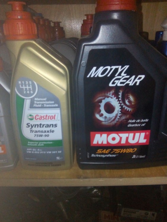

J'ai ça en stock, une de ces huiles peut se mettre dans ma boîte qui n'a plus son étiquette et de l'huile rouge dedans certainement de l atf ?
Fait un cocktail, mets les 2...:nickel8:
rouge = atf
mais la boite 5 marche bien avec la castrol ( un peu dur à froid )
il y a une heure, sedan78 a dit :
Nickel de la 75w85 lol
il y a 53 minutes, ACS3 a dit :
rouge = atf
Ok je vais mettre celle la merci

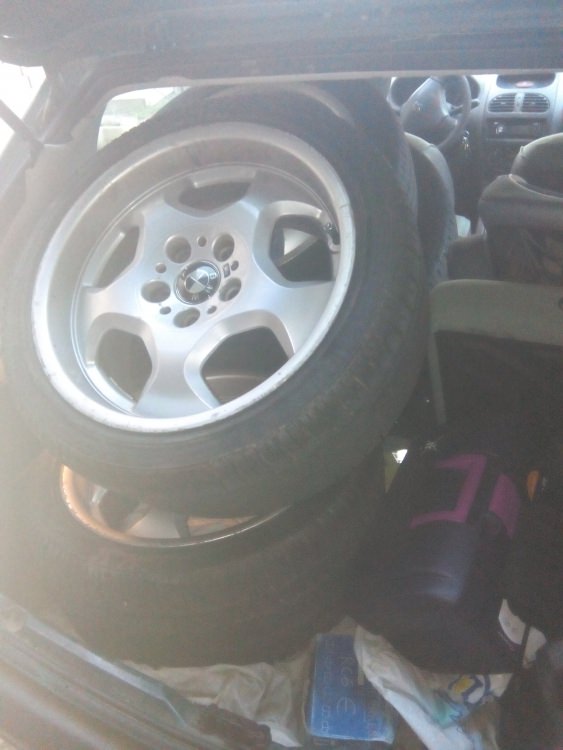

Je viens de ramener ces roues.
Monte 3.2 plus large derrière.
Je dois avoir des 3.0 coupé bientôt je sais pas lesquelles je vais monter!
Question de goût  tu as chopé des jantes de berlines qui te permettent de monter des 245 derrière et 225 devant (la monte des 3.2l quoi.) Ou tes jantes de 3ĺ si tu souhaites une me au carré  type 3l en 235 aux 4 coins...
Les jantes de berline  rendent pas mal sur les coupes aussi ... à  toi de voir. Moi personnellement sur ton coupé noir je mettrais les jantes de berline.
Le 01/12/2016 à 00:08, sedan78 a dit :
Rien n'empêche de mettre les pneus au carré sur les jantes de berline, ou des pneu plus large derrière sur les jantes de 3.0l coupé !! :)
Cependant les jantes de berline sont nettement plus lourde il me semble non ?
