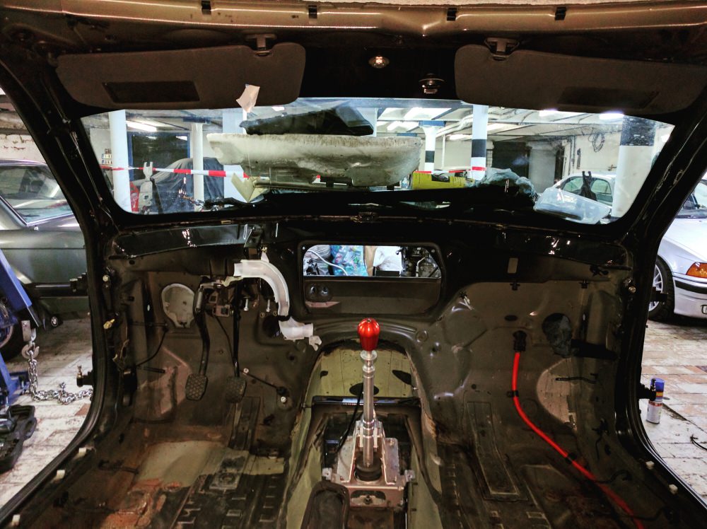

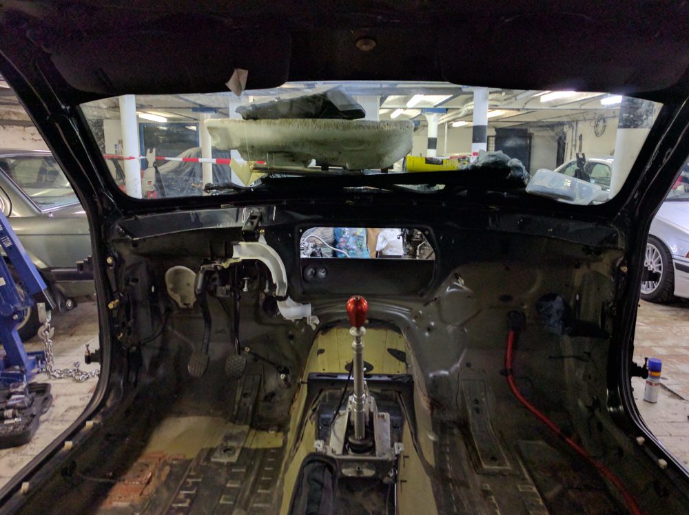

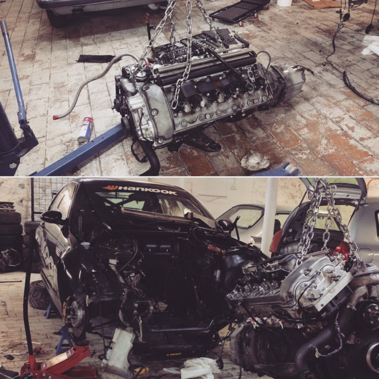

Certains connaissent déjà ma voiture et d'autre non... étant donné que je la modifie "radicalement" je refais un post dans la partie préparation !
Donc au programme de cet hiver, je mets un s65b40 dans la E46 ... En effet, les nouveaux s55 déposent littéralement tout en accélération et il fallait réagir face a ces petits effrontés aux moteur turbos :ph34r:
Donc le programme en gros pour cet hiver :
- Mise en place du s65 et boite manuel
- radiateur d'huile Setrab slim Line , Création des connecteurs d'huile ( oui sur le v8 " la plaque sandwich" existe pas et il faut la créer )
- Kit gros freins Ap racing compétition plaquette 25mm
- arceau Wiechers FIA/Dmsb Full option.
- Un peu d'aéro et d'ésthétique avec des éléments GTR.
- Carter de pont Style M24 developpé avec un ami !
Et pas mal d'autre babiole que je détaillerai au fur et à mesure.

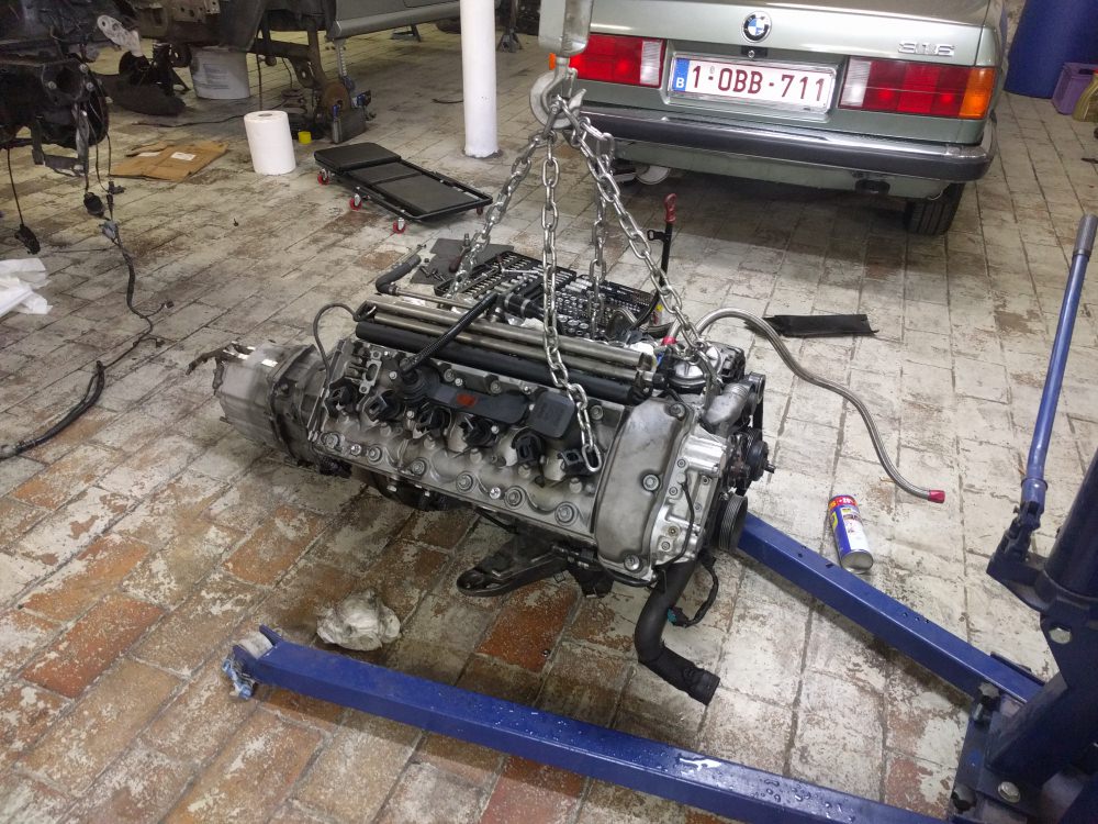

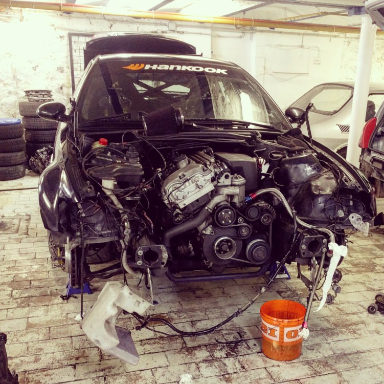

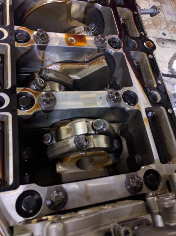

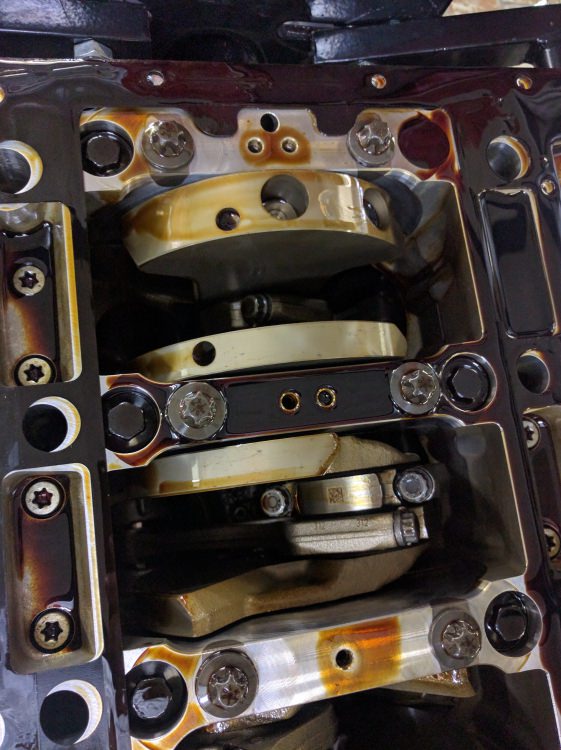

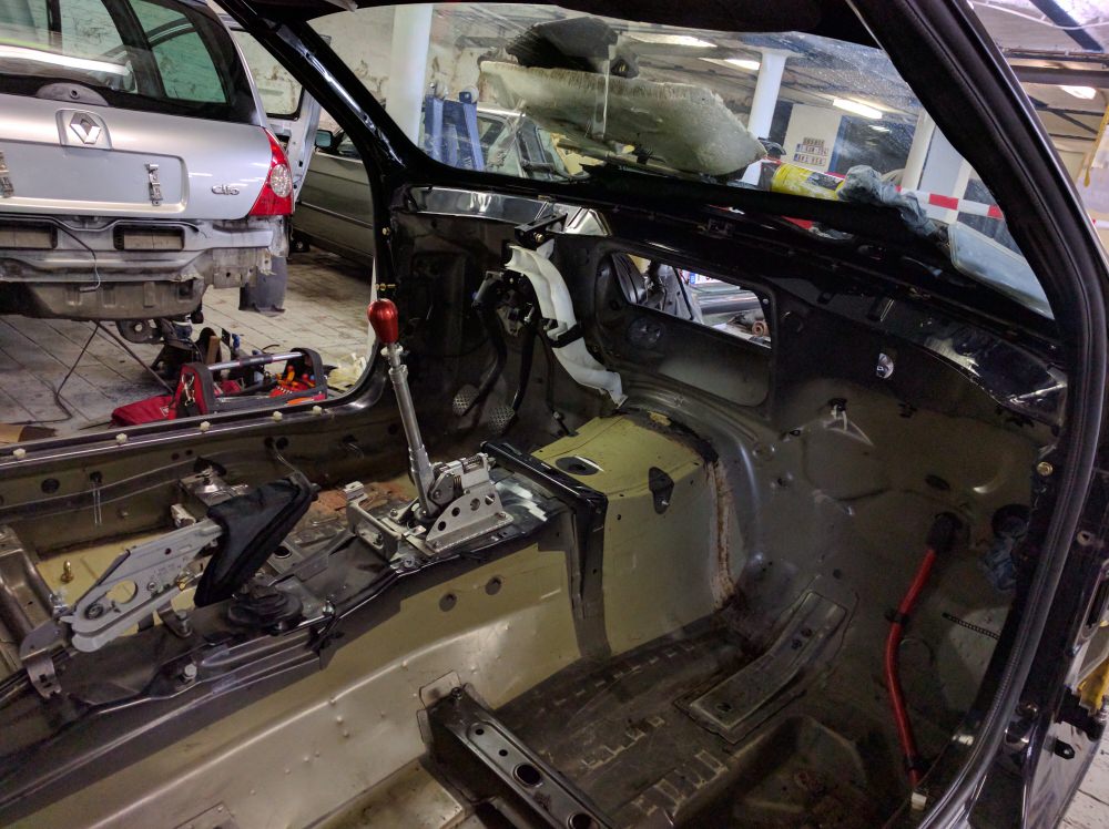

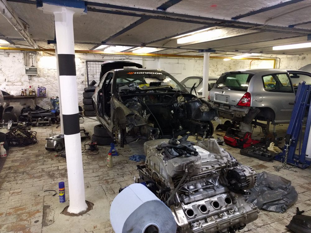

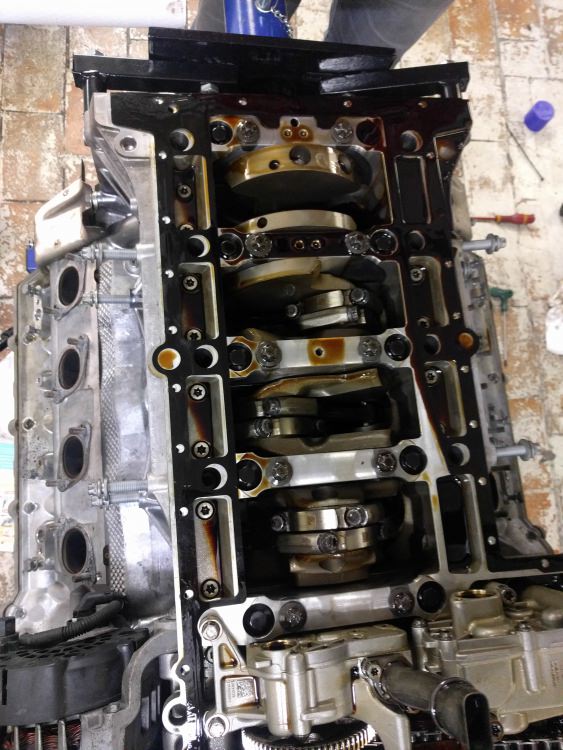

Actuellement , Le moteur a été sorti la caisse mise à nue. J'attend mes coussinets sur leebman24 pour faire ceux du v8 et j'attaque la mise en place.
Place aux photos dont une en piste pour resitué la bestiole... bon je fait ça sans pont car les plafonds sont bas et que le swap a été décidé au dernier moment !

Je récupère la boite et le faisceau très bientôt et j'entame la présentation du moteur une fois les coussinets réalisés.
A titre informatif, je pars sur un faisceau de e92 que je mets dans la E46. La technologie étant très proche ( pédale a gaz, capteur abs type "Hall" ) l'électronique est pas trop compliqué , le plus dur ca va être de faire aller les feux et essuie glace lol
