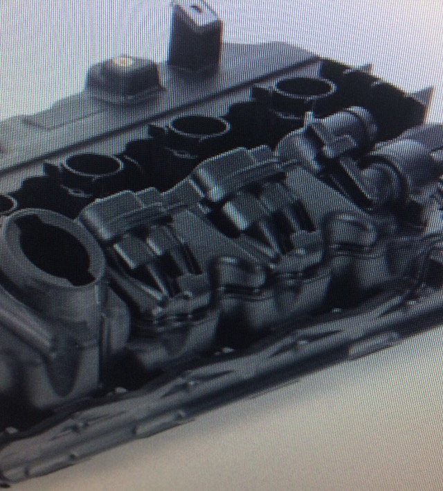

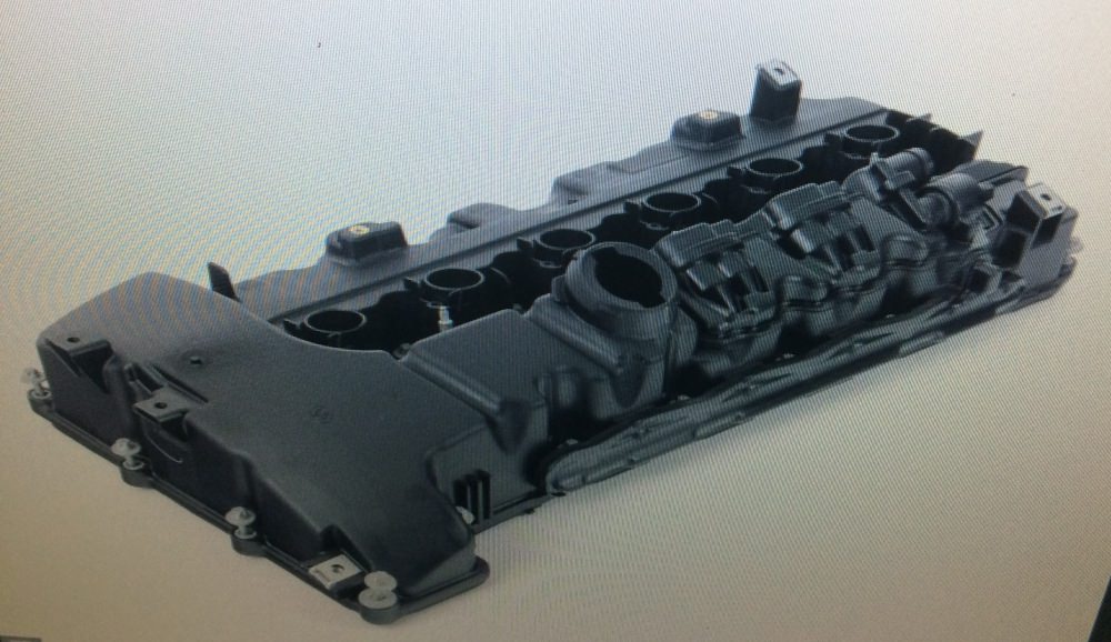

Voilà apparemment mon souci serait dû à un encrassement de la valve CPV qui (si j'ai bien tout compris) est censée réguler le flux d'huile / vapeur d'huile entre le haut et le bas.
C'est un souci courant sur le N54  à ce kilométrage (120.000) et le phénomène est fortement retardé en mettant un Oil Catch Can, donc je ne saurais trop vous conseiller d'en mettre un !!!
le souci c'est qu'on ne sait pas changer que cette pièce mais tout le haut......
350€ de pièce et 5-6h de travail.
C'est commandé, je vous tiendrai informé.
