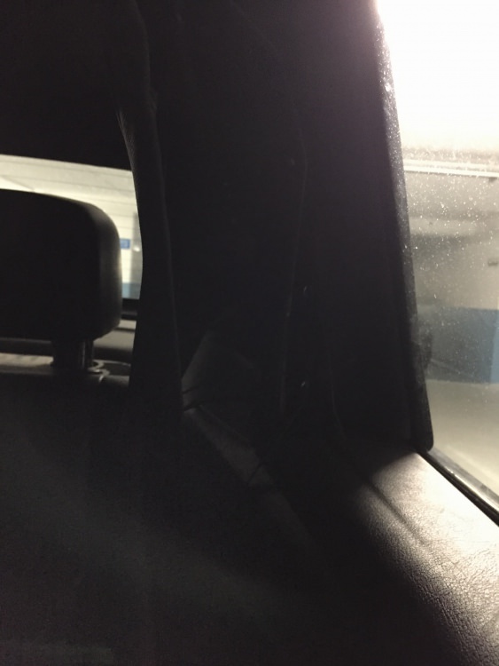

il y a quelques jours, au moment ou j'ai re-capoté, je me suis rendu compte que 2 fils s'étaient détachées sur le côté
Pas facile à expliquer sans photo.
Ça n'as pas l'air d'être un gros problème, mais je ne vois pas du tout comment les remettre comme avant.
Si quelqu'un à une idée...:)
Je précise que a part ça, je n'ai auccun
Depuis que je me suis aperçus de ça, je n'ose plus décapoté...bon, ça tombe bien, il fait un temps dégueu, mais quand même !

Salut,
un petit tuto rédigé en anglais : http://forum.e46fanatics.com/showthread.php?t=520323 ou en vidéo
des kits de réparations sont disponible (sinon => BMW) http://www.comptoirducabriolet.com/capotes-bmw-E46-cabriolet/11106-kit-reparation-pavillon-interieur-capote-bmw-E46-cabriolet.html

Sur la video c est une E36 .les armatures en plastiques ne sont pas les memes Tu peux avoir en C.C le kit fils  separement des armatures vendues par paire et a moindre cout en oerm

faut que je passe par un Sellier apparemment.... ou alors je passe chez BMW juste pour voir leurs têtes !! :D
Si qq à une adresse dans le 78 ou dans le 92, je suis preneur.

Bonsoir,
J’ai le même problème, le fil cassé ...
Vous avez trouvé des solutions ?
