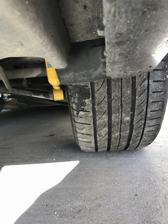

Une accélération = un morceau en moins !! Rarement vu ca quand même. IMG_9786.JPG

Il y a 22 heures, Biba16 a dit :
Tu roules sur des routes en papier de verre @Biba16???  C est quoi comme peneu qu on évite. ..
2) tu nettoies tes amortisseurs tous les jours ? ?:shock:
Il y a 1 heure, sedan78 a dit :
Hey hey, pourtant je t'assure que non. Les bilsteins ne sont pas vieux, 3500 km je crois.
C'est les conti sport contact 5. Autant te dire que je n'acheterai plus jamais ces gomards !!

Le 08/12/2016 à 00:10, Biba16 a dit :

J'hallucine sur l'état de ton pneu

il y a 31 minutes, jojobm a dit :

Oui c'est dingue. Si tu zoom sur le côté droit du pneu tu peux voir qu'il y a plein de morceau de parti. Ca me la fait vraiment pas très longtemps après le changement. Et bizarrement que sur les arrières. Ils ont peut etre un défaut de fabrication !
Il y a 2 heures, Biba16 a dit :
Je pense surtout que c'est parce que c'est une propulsion, et que tu à perdu la gomme quand tu à patiné au moment de l'accélération.
Mais bon j'ai jamais vu ça non plus, je serais toi je demanderais réclamation avec photo à l'appui.
Il y a 3 heures, Biba16 a dit :
Oui pour moi c'est un défaut de fabrication, surtout que la M3 n'est pas ultra coupleuse
faut les faire envoyer en expertise, c'est comme ça que ça se passe dans le milieu, effectivement j'ai jamais vu ça :-?
Il y a 14 heures, alex670 a dit :
Oui on va convoquer Derrick. .
C'est pneus sont montés sur M3/M4 en usine maintenant, je pense qu'il y a un défaut de Fab car si avec le couple d'une M3 E36, il y a ce problème, une simple 330d les aurais pulvérisés...
Je ne pense pas qu'il faille généraliser car Continental reste dans le haut du classement en terme de qualité et même de performance.
Idem,pas normal ce bout de gomme arraché. .. je tenterais le coup auprès du vendeur ou plutôt du fabricant par le biais du vendeur. (Demande, recours amiable ,demande d'examen du pneu abîmé ),car supposons que les 4 soient susceptibles d avoir un ou des défauts de fabrication,outre la malchance financière, il y a l aspect sécurité.
