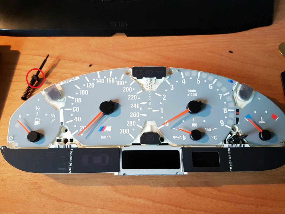

Posté(e) le 16 novembre 20168 a comment_814354 Bienvenue à toi ainsi qu'à ta belle ! Petite question, comment as-tu réparer ta RaZ de compteur ? En Mp si tu ne veux pas pourrir ton post ! Merci !
Posté(e) le 16 novembre 20168 a comment_814378 Bienvenu a toi. Super présentation. Vivement la suite alors
Posté(e) le 17 novembre 20168 a Auteur comment_814429 Il y a 4 heures, Yannis a dit : Petite question, comment as-tu réparer ta RaZ de compteur ? En Mp si tu ne veux pas pourrir ton post ! Merci ! Pour réparer le RAZ du compteur journalier ce n'est pas très compliqué. Le plus long a été de façonner à l'aide d'un briquet et d'un morceau de plastique (découpé sur un support de carte SIM) l'angle de la pièce qui permet le contact. Tu commences par régler le volant le plus loin du tableau de bord pour laisser un max de place pour extraire le compteur. Tu as deux vis torx entre le compteur et la "casquette" à dévisser. Pour ne pas rayer le compteur j'ai utilisé une ventouse pour l'extraire (ça évite de faire levier avec un tournevis). Tu le tires un maximum vers toi mais doucement pour ne pas abimer la connectique. Il y a deux câbles à déconnecter pour enfin le libérer. Pour l'ouvrir, 4 vis torx sur la face arrière (coté gris) qui libèrent la vitre ce qui donne ceci : Sur la pièce entourée en rouge c'est là que l'angle qui vient faire contact s'est cassé. L'idée et de remodeler celui-ci pour qu'il vienne de nouveau prendre sa place au-dessus du contacteur. J'ai dû m'y reprendre à plusieurs fois pour trouver la bonne longueur mais je dirais entre 3 et 4 mm. Le seul moyen de vérifier si cela fonctionne c'est déjà au bruit quand tu auras remis la vitre du compteur si tu entends le contacteur s'actionner. Sinon vu qu'en démontant le compteur, le kilométrage journalier se remet à zéro, soit tu parcours quelques mètres et tu essayes soit tu laisses appuyer quelques secondes pour faire apparaitre les fonctions cachés. Je ne sais pas si c'est très clair mais n'hésites pas si besoin
Posté(e) le 17 novembre 20168 a comment_814502 Parfaitement clair ! On ne peut plus d'ailleurs ! Par contre je sais pas si je vais me lancer là dedans, même si rien de bien compliquer, tout ce qui est minutieux et moi... En tout cas merci beaucoup tu pourrais même en faire un tuto dans la partie dédiée !

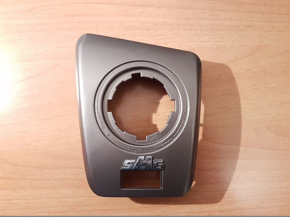

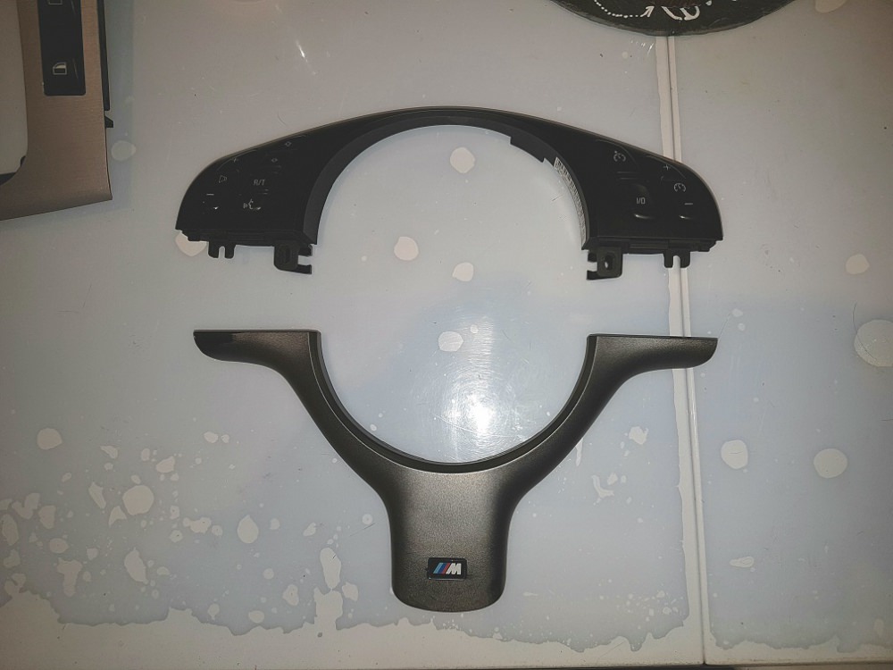

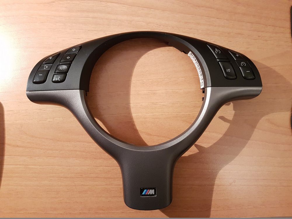

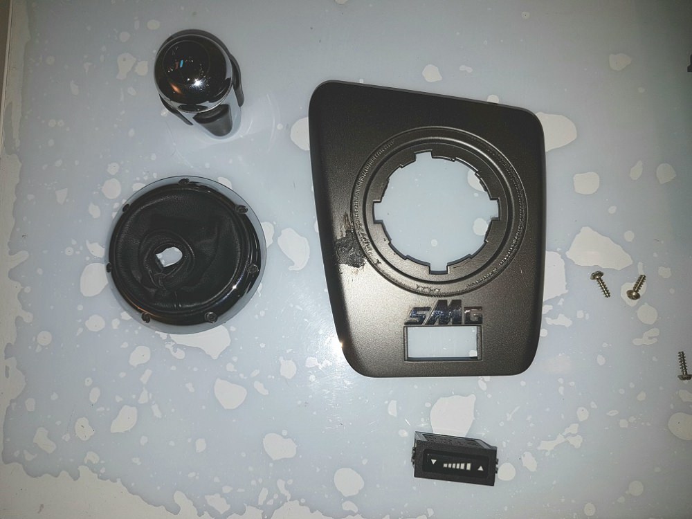

Posté(e) le 30 novembre 20168 a Auteur comment_817872 Petite restauration de l'intérieur... Avant : Après :
Posté(e) le 30 novembre 20168 a Auteur comment_817877 il y a 6 minutes, GEBm3 a dit : bien vu faut faire briller le 'SMG' maintenant! Tout à fait mais je ne sais pas bien comment.... il y a 7 minutes, AlexisM3 a dit : C'est propre, beau boulot! Merci
Posté(e) le 30 novembre 20168 a comment_817880 il y a 11 minutes, Celofane a dit : Tout à fait mais je ne sais pas bien comment.... Merci Comment as-tu procédé pour rattraper le coup sur tes inserts, notamment celui qui entoure le pommeau?
