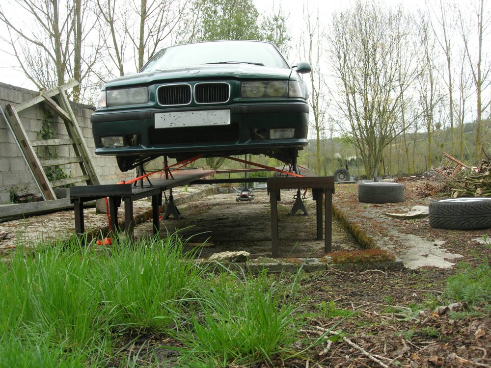

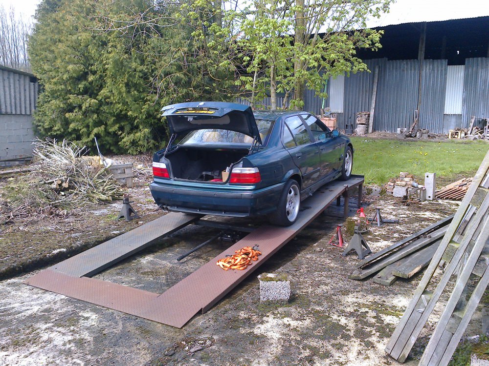

c'est bien les rampes home made ... :nickel4:
4 mètres de pentes pour monter à 50 cm , et arrière des rampes relevable ...
j'ai jamais eu de soucis avec les voiture basse avec ce système .
je m'en sert quand mon pont élévateur est occupé , et surtout pour faire des gros lavage de soubassement

allo quoi ! de la cornière en barre de 5 mètres , de la tôle grain de riz ... une disqueuse , un poste à l'arc pour les moins fortuné,, semi auto pour ceux qui peuvent , et zou en une journée c'est fait ...

Ça me paraît bien ces rampes @mame13fr avec vérins pour surélever en 2e étape. Enfin même si c est plus limité que des systèmes plus ambitieux. . Moi en tout cas, ça me rendrait de grands services..
Après quid si les vérins vieillissent mal?car sur les photos du lien,on voit que les corps sont soudés aux rampes...comment faire la maintenance si besoin ?

Mame attention les rampes ont 30% de pente, c'est beaucoup pour une auto surbaissée.
