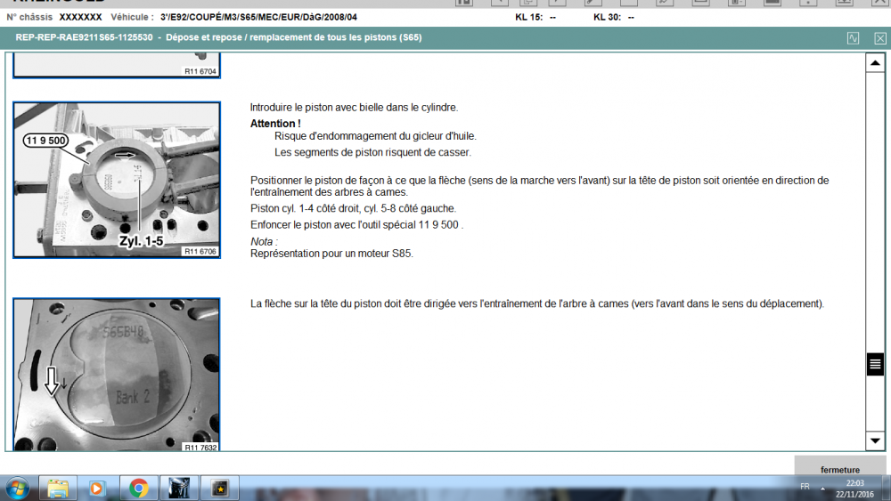

Je regarderai dans le TIS
aujourd'hui je peux pas
Salut julien, merci pour l info t avais raison c est moi qui a mal chercher ;(
