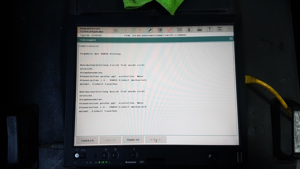

  • le message que tu as retranscris du DIS indique que les arbres à cames ne peuvent être totalement déphasés par le vanos .... ensuite il dit vérifier le calage de la distribution ... et enfin

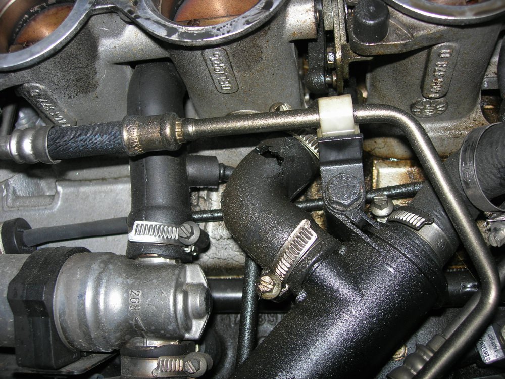

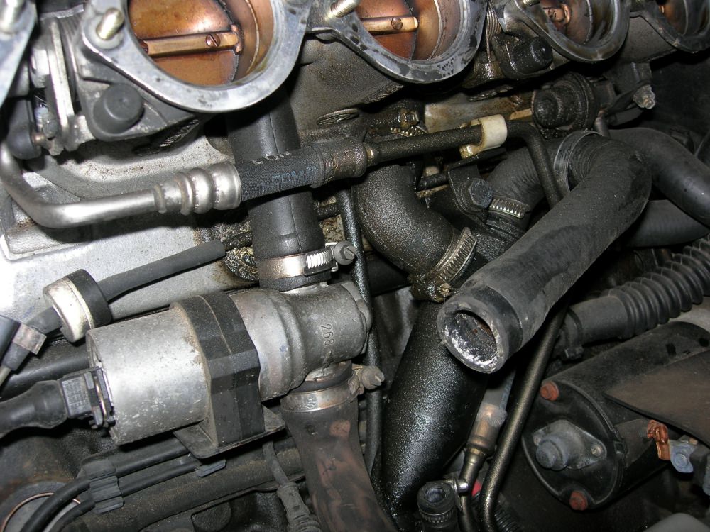

Dans mon cas ça a été résolu : multiples prises d'air. Soufflet d'admission déchiré, reniflard d'huile vieux et déchiré également (le fameux n°5 cité par ACS3 plus haut), etc...

Pour la durit n°5 faut tomber l'admission?
Oui, faut sortir le collecteur et préparer les doigts de fée
58dd676d63840_Duritvapeurhuileculasse-01.thumb.JPG.d785871e12f9deab4daa254f5a525034.JPG58dd6777cac1d_Duritvapeurhuileculasse-02.thumb.JPG.d0724aec056bb47b97f8d184482f2655.JPG
Modifié par Sylkill

C'est des photos de JP au-dessus, quand il m'a averti qu'il avait trouvé des trucs pas clairs sur le moulin.
Ca explique aussi l'environnement bien gras tout autour, vu que les vapeurs d'huile s'échappaient de la déchirure.
