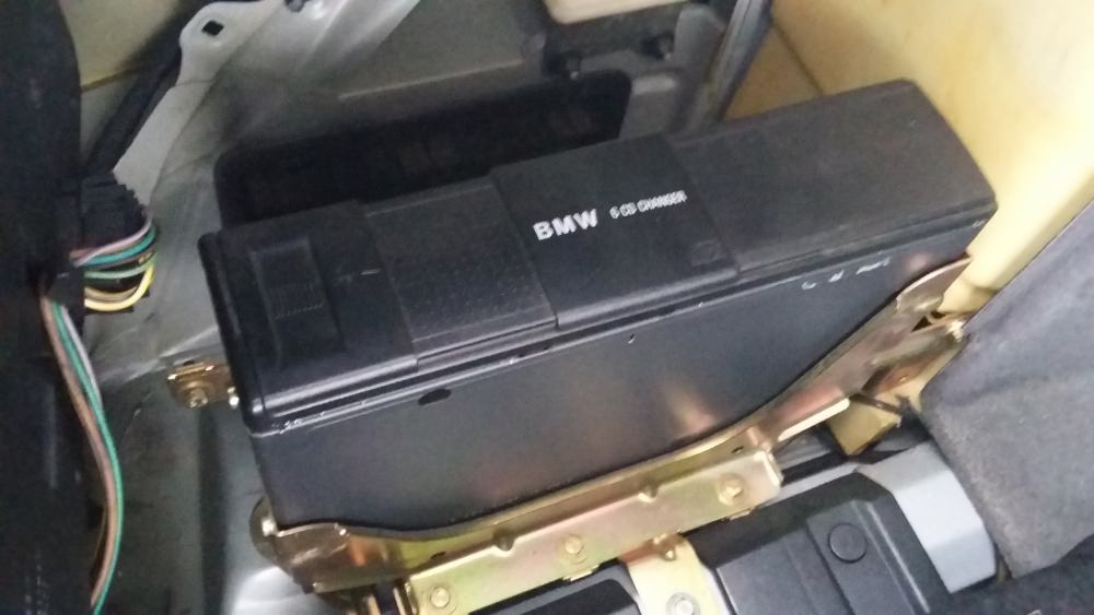

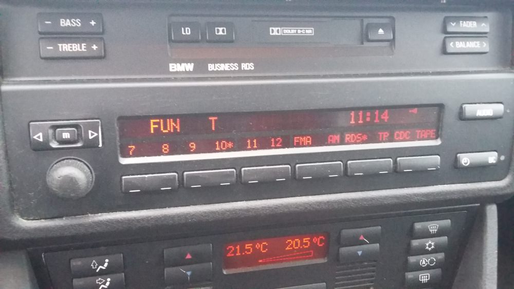

J'ai le son dans ma e39, radio, cd  et même chargeur cd  dans le coffre (le tout BMW,  le son est à  chier.   Qu est ce que l on appelle bm54 exactement?
le BM54, c'est marqué dessus, c'est l'autoradio déporté becker bm54. (il existe le bm24 et le bm54 back, le bm54 back est identique au bm54 sauf que ses pins sont rondes au lieu d'etre plate, et pas disposé de la même façon)
Dans ton coffre, le bm54 est le boitier le plus près du feux arrière.
C'est ton autoradio. si tu as l'ecran sur la console, l'écran est juste un interface.
Je vais faire une photo, on y verra plus clair (surtout moi)
Y a pas de bm54 d inscrit. . Je suis sauvé.  Enfin presque car le son est mauvais..
Y a  aussi une trappe (bandeau bois )où  l on accède à  des réglages : balance fader grave et aiguë
oui tu n'en as pas.
