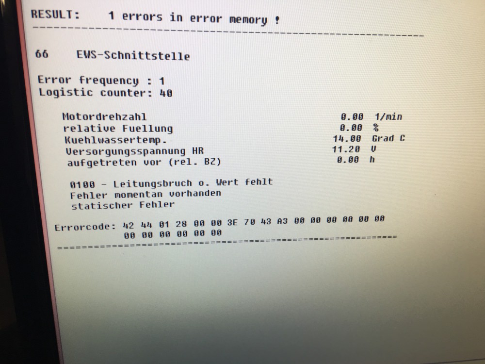

Gros problème sur ma M ?
J'ai un problème avec le EWS
Elle Veux plus démarrer
Donc j'ai racheté un EWS plus DME
Pour repartir sur une bonne base
Et il me mets toujours le même code erreur
sur les clés il y a til un anti démarrage ?

Merci pour ta réponse il faut prendre la puce de la clé pour la mettre à la place de ma puce d'origine ?
Jai pas changer le neiman
jai juste changer le DME et EWS

pour faire simple :
la clé contient une puce , qui doit être reconnu par un anneau autour du neiman
l'info est transmise à l'EWS , qui regarde si c'est bien la puce correspondant à l'auto ...
ensuite l'ews donne l'autorisation au DME de fonctionner ...
cqfd si dans la clé il y a la puce de l'ancien couple DME/EWS , ça démarrera jamais ...
c'est un trio, il faut la puce , l'EWS et le DME fait pour fonctionner ensemble , et si le gars qui t'a vendu l'EWS et le DME ne t'a pas fourni la puce ...
et bah tu l'as dans le fion profond ...

La solution radicale est de désactiver l'EWS avec ecuworx mais bye bye l'anti-demarrage.
Bizarre ce choix de changer de dme et d'EWS parce que là voiture ne démarrait pas. C'était quoi les symptômes avec ton ecu d'origine ?

Si les deux clés ne veulent pas démarrer voir déjà l'antenne au neiman....
Changer l'ews + dme fallait pas....
Puis faut refaire une synchro la prochaine demande avant c'est dommage...
