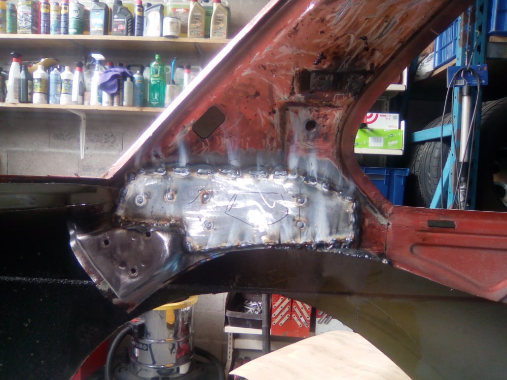

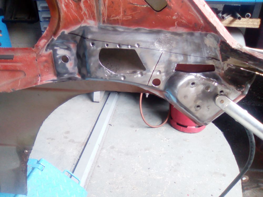

Mise en place de renfort pour la fixation des coupelle d'amortisseur arrière

tu as fait des cordon?
des points de chainettes rendraient peut etre mieux?
Il y a 10 heures, julienv a dit :
des points de chaînettes rendraient mieux esthétiquement  ou pour la solidité?  et sa ressemble a quoi ??

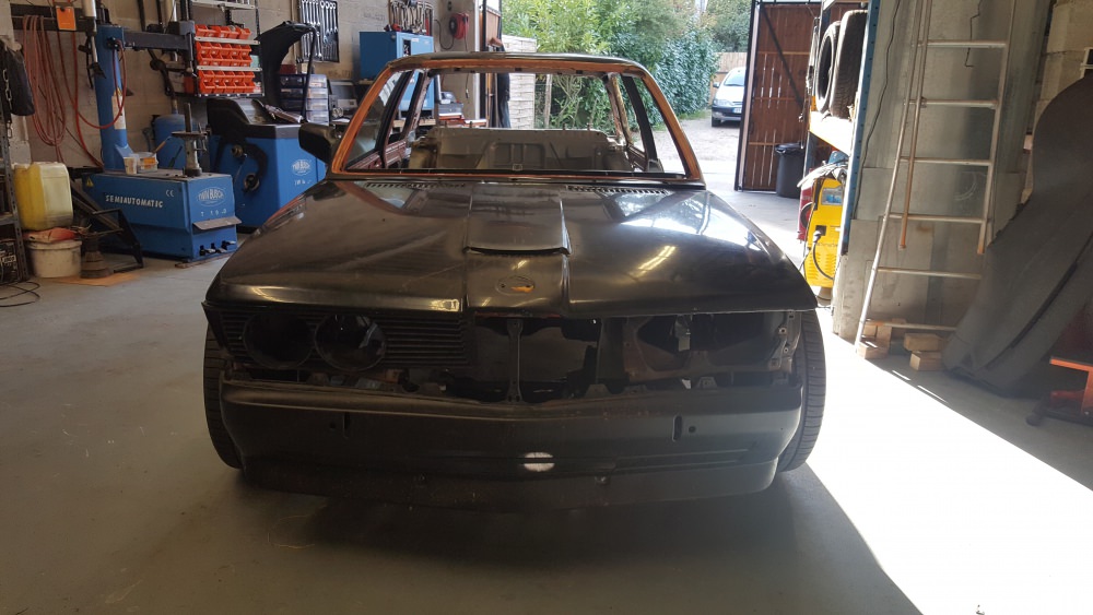

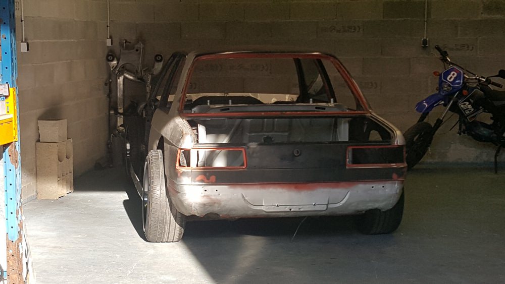

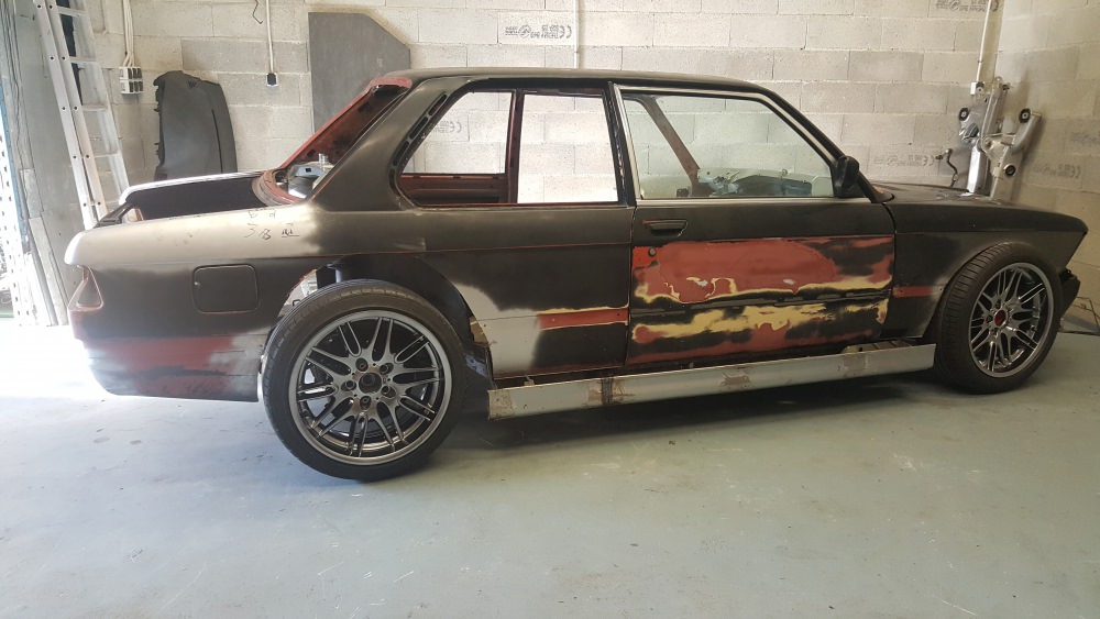

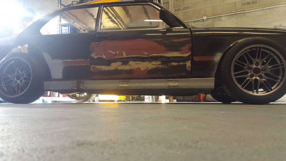

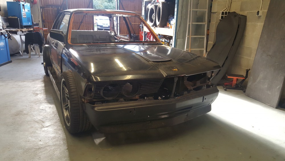

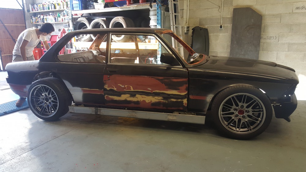

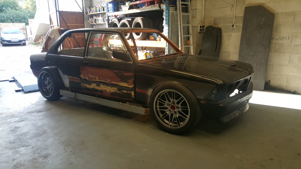

Pose a blanc de la carrosserie avant soudure pour voir le positionement de la caisse et bon ,  j'aimerai avoir vos avis  étan donner que l'empatement et plus long j'ai du reculler la roue arière de beaucoup vu que a l'avan   je n'ai  pas beaucoup de marge

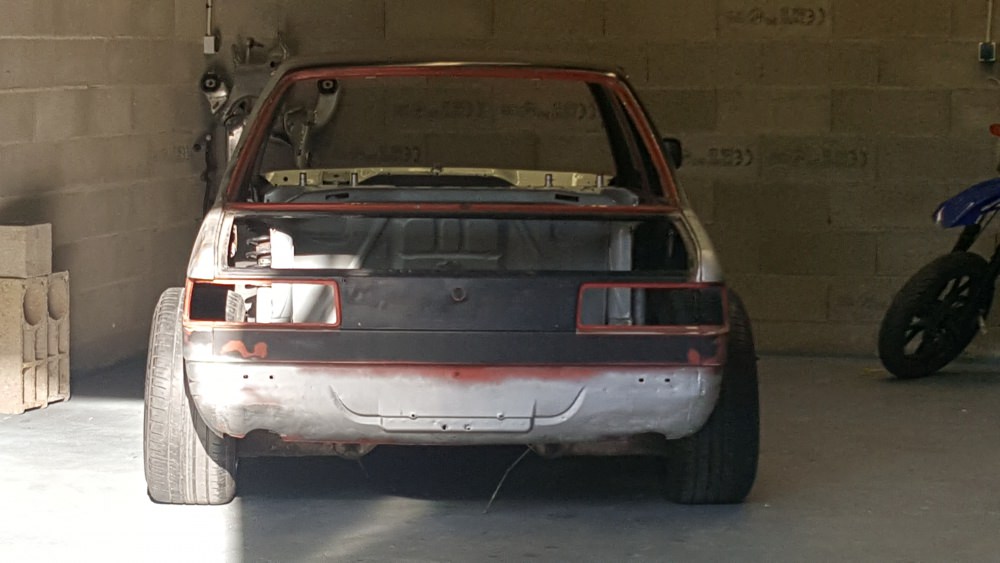

la partie basse est raccourcie :oui:

il y a 46 minutes, sedan78 a dit :
ça motive de voir la caisse sur ton châssis .8)
Que vas tu faire pour ton probleme d empattement?
Oui je voulez voir la geule de lengin avan d'attaquer la soudure definitive de la caisse
Alor pour l'empatement j'aurai voulus savoir si la roue arriere n'etai pas trop choquante  car jai ralonger l'empatement de 9.4cm du coup idealement il aurer fallu decaller la roue avant de 4.7cm ver lavant et la roue arriere pareille la reculler de 4.7cm pour que sa soit equilibré sauf que je n'est pas de place a l'avan  donc j'ai decaller larriere de 8cm et lavan et decaller de 1.4cm
