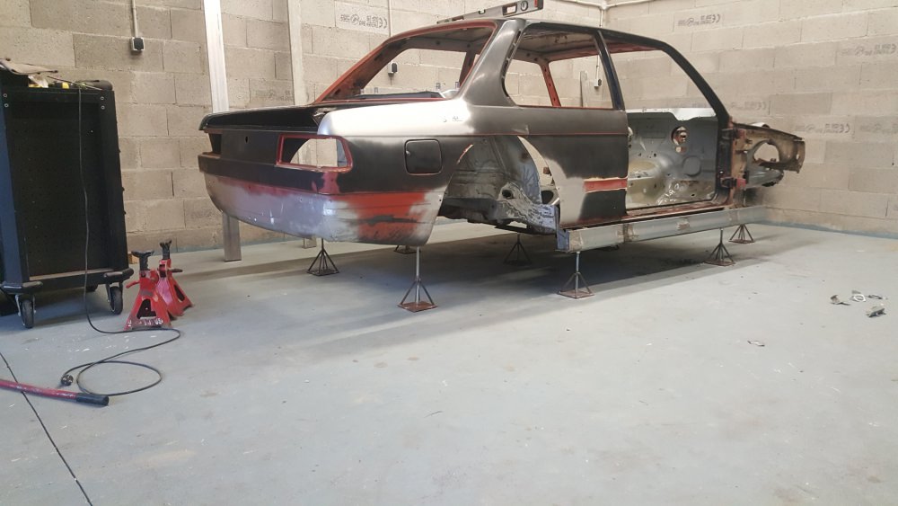

Il y a 2 heures, sedan78 a dit :
Avé le niveau sur le toit de la e21:D..

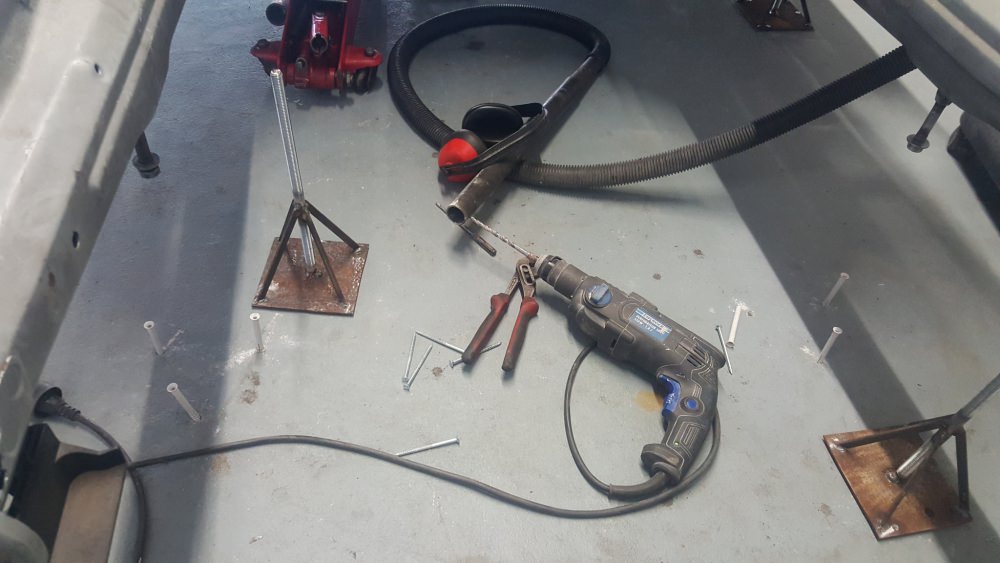

Il etai juste poser comme sa , D'ailleurs sa va etre mon outil principale pendant la phase de soudure :oui:
