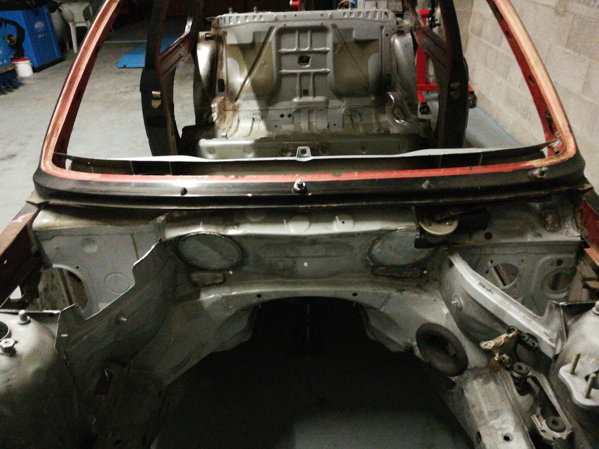

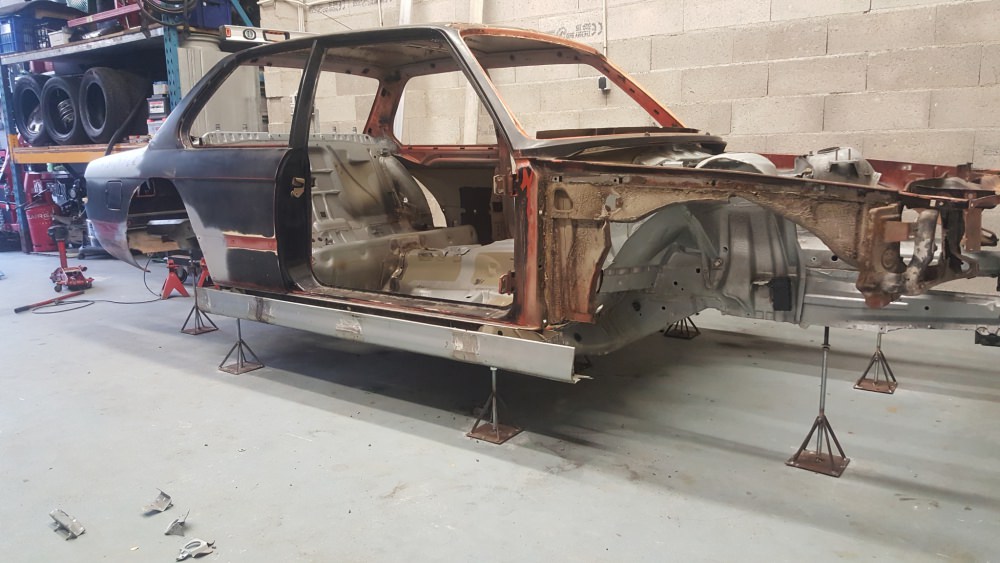

La vache t'as spité les supports dans la dalle ? :ptdr::ptdr::ptdr:
Purée on aurait pas les même palletiers :perenoel:
Oui comme ca sa ne  bougera pas ? puis quand je manipule la caisse au moin je suis pas embeter avec des support qui se fond la malle  avec les reglage a reprendre ect ...
il y a 4 minutes, Gatouille a dit :
Effectivement c les même puis je vois que ta pas peur pozer un z la desu lol
Il n'y a pas à craindre, ils sont spités au sol et l'armature est fixée à la mezzanine à droite, si çà bouge, c'est que qu'on sur un tsunami ou un truc ou les Z n'auront plus tellement d'importance. :)
La coque nue c'est entre 300 et 400 kilos maxi...  le pallettier est en vacances il est doublé et peut porter 2 tonnes par élément....
A oui pour le coup c'est du solide !

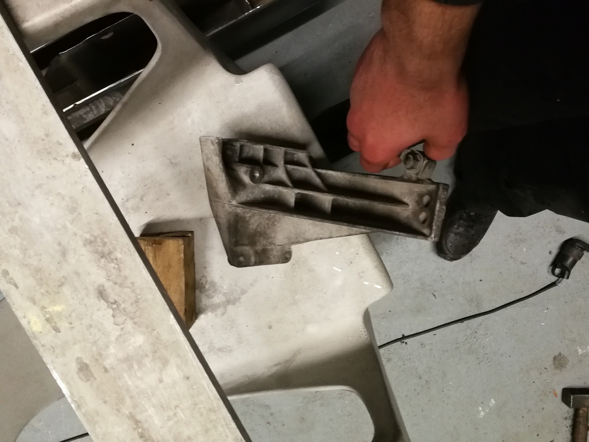

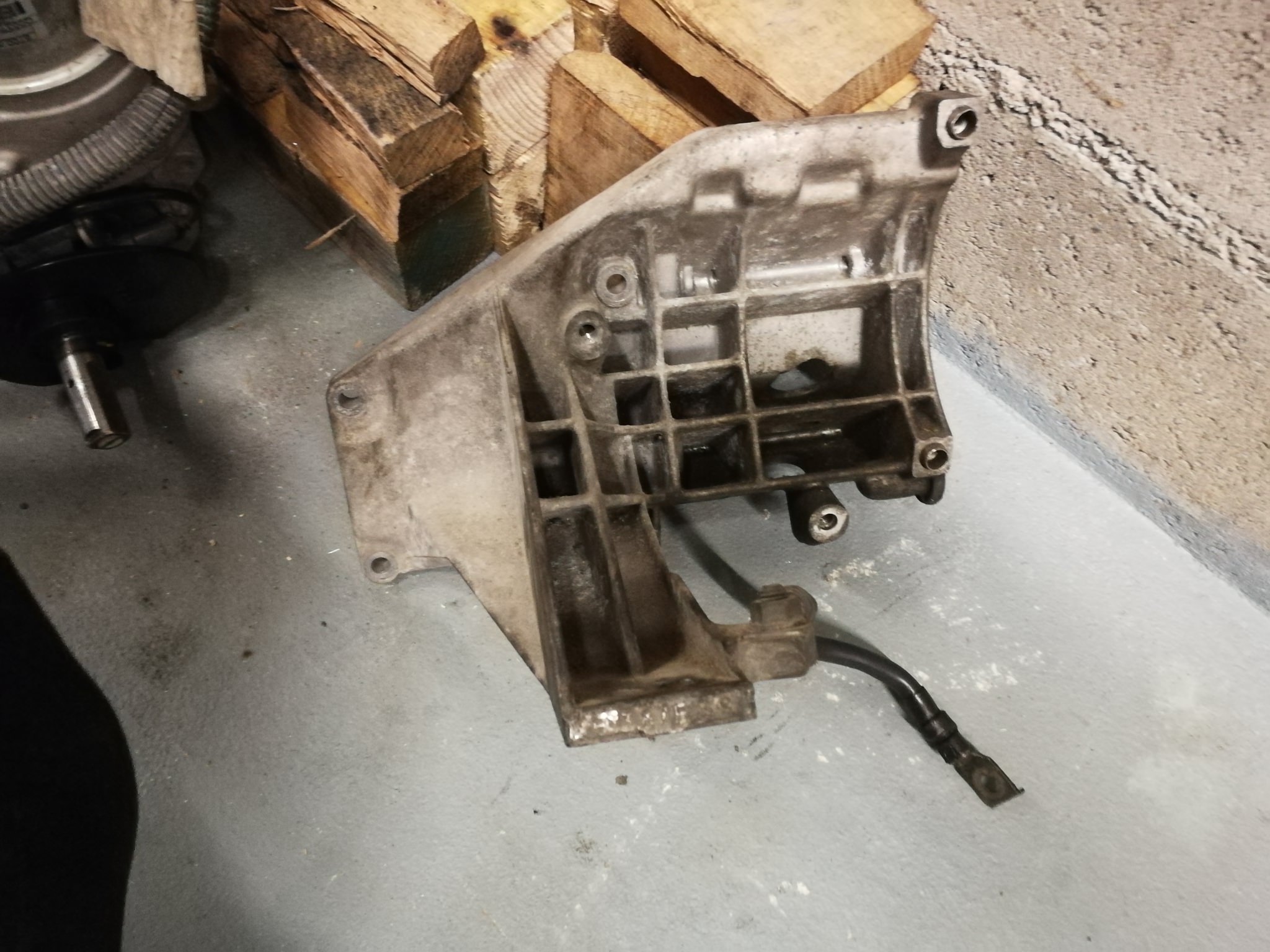

Modification du support moteur droit , j'ai supprimer la partie qui tien la pompe de climatisation

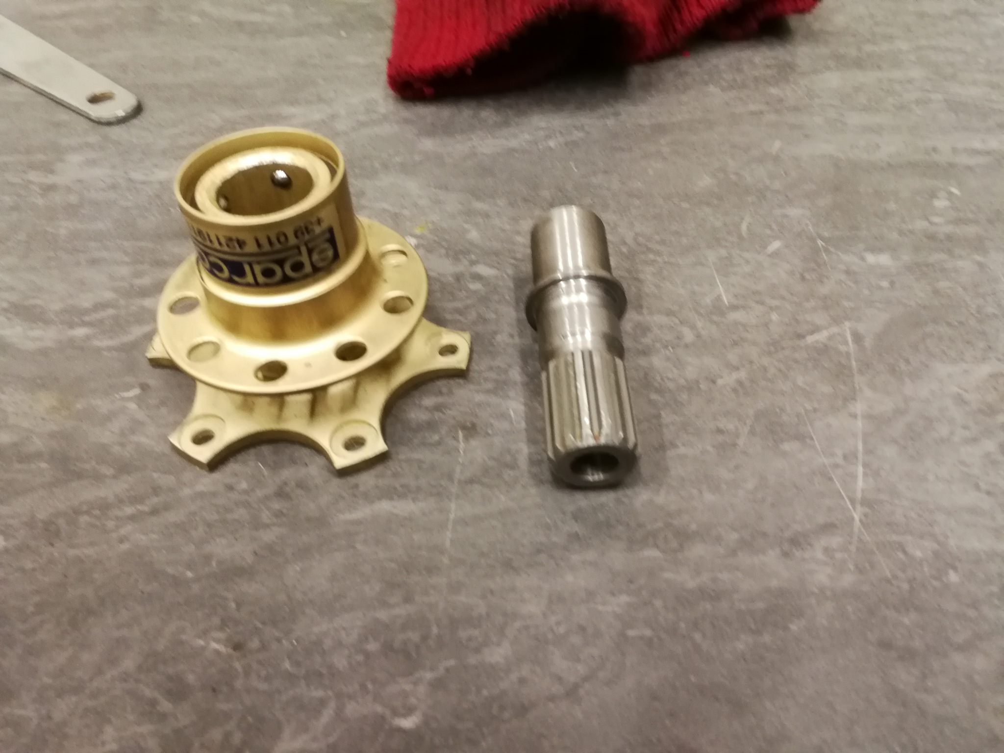

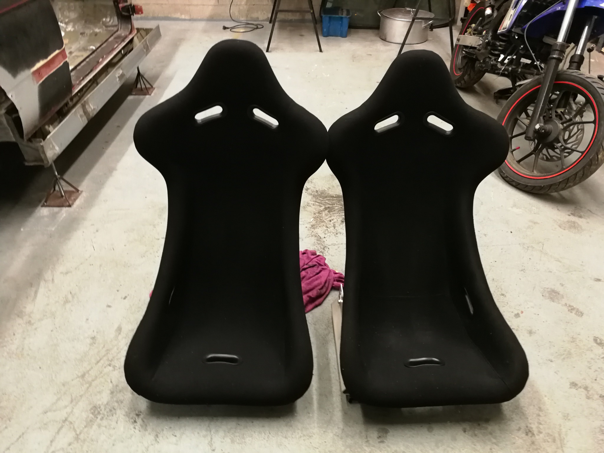

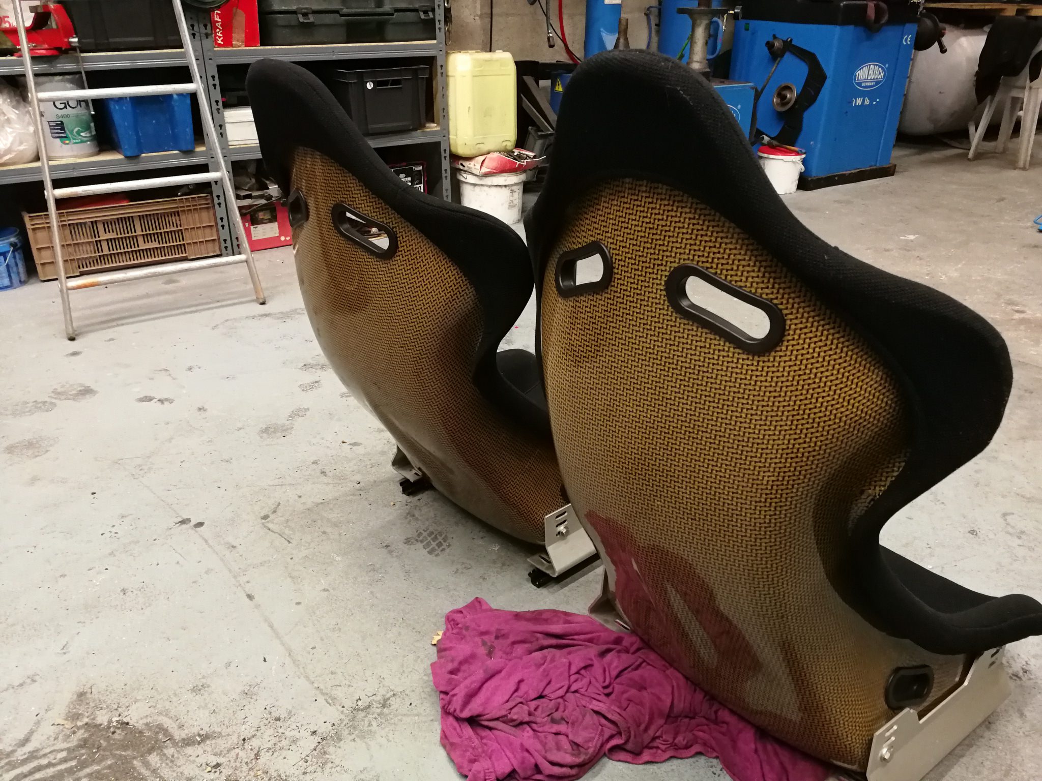

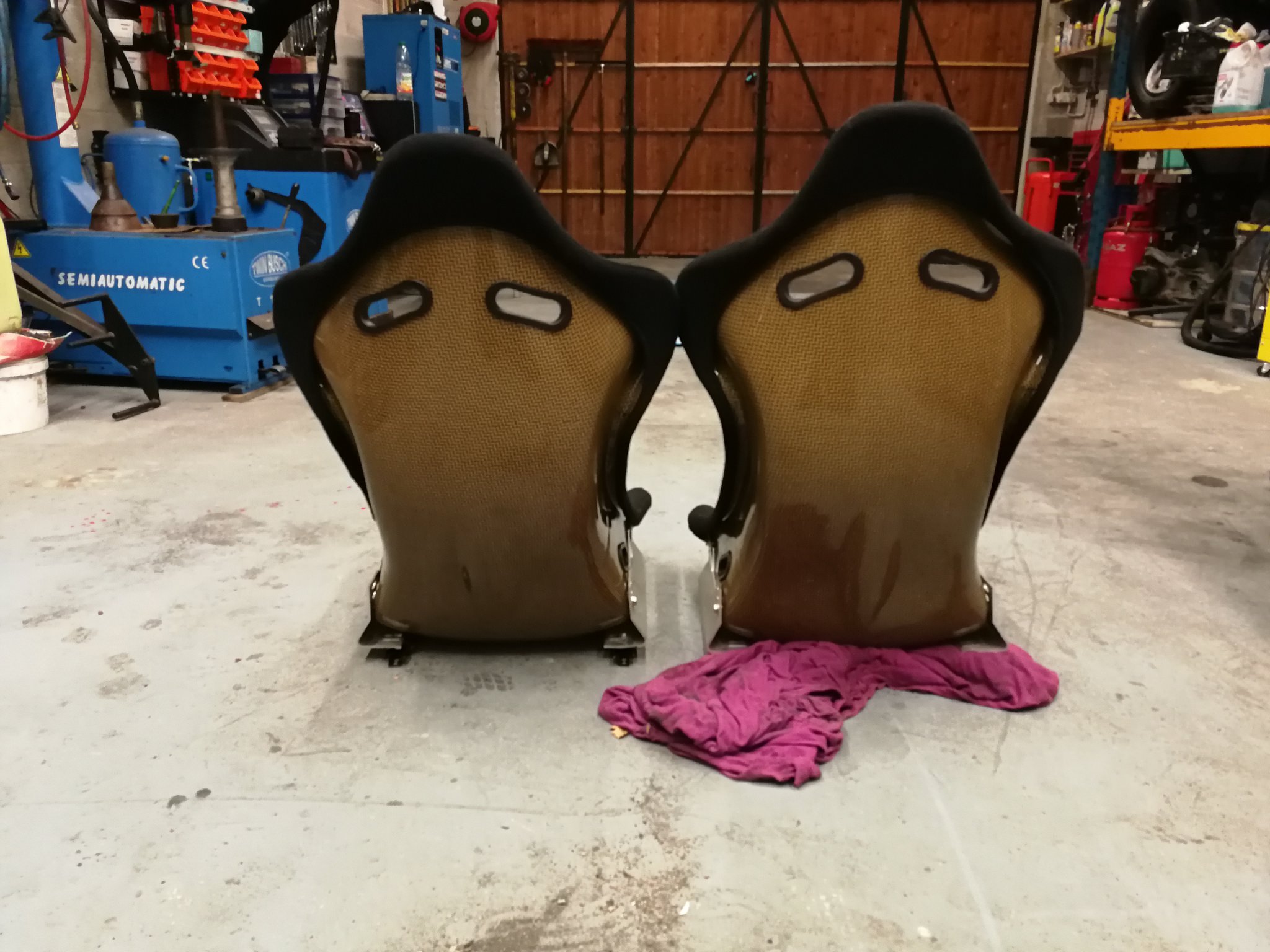

Achat d'un moyeux escamotable sparco et de 2 baquet en kevlar de 5.2kg chaques et 8.4kg avec les rail et équerre

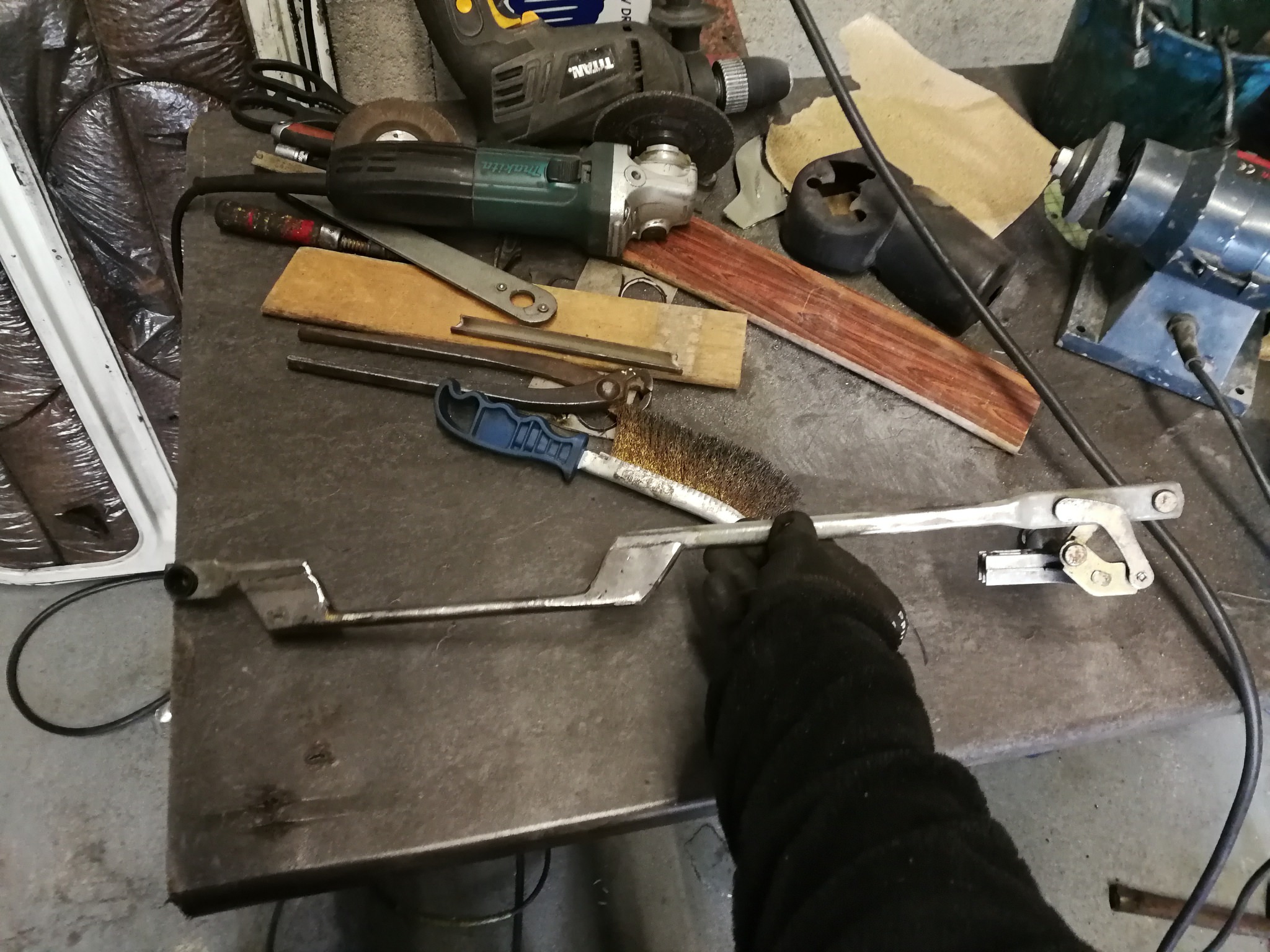

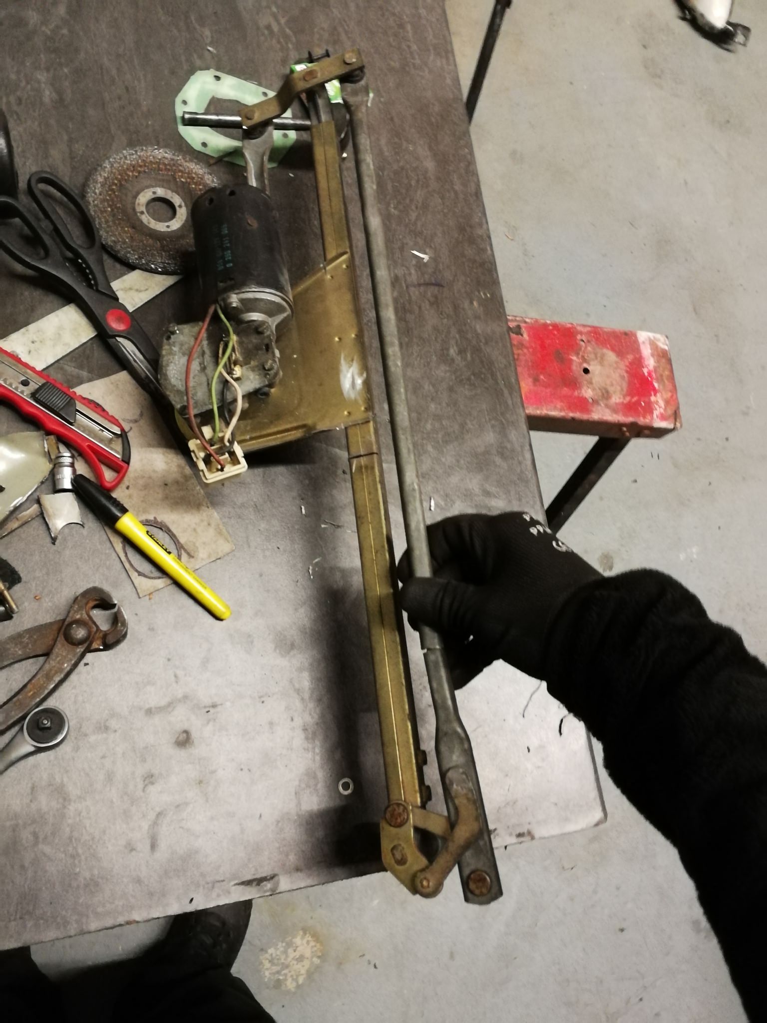

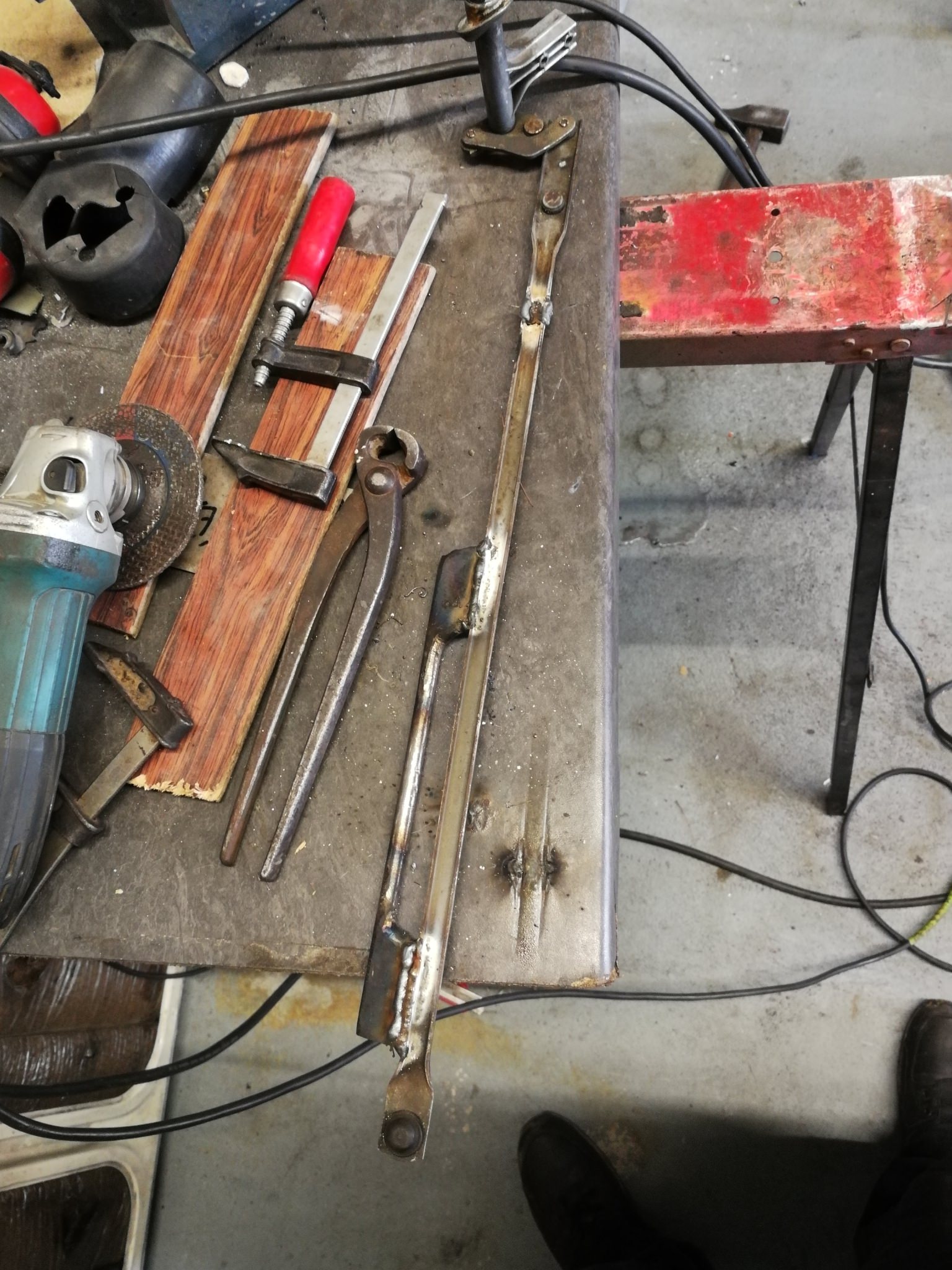

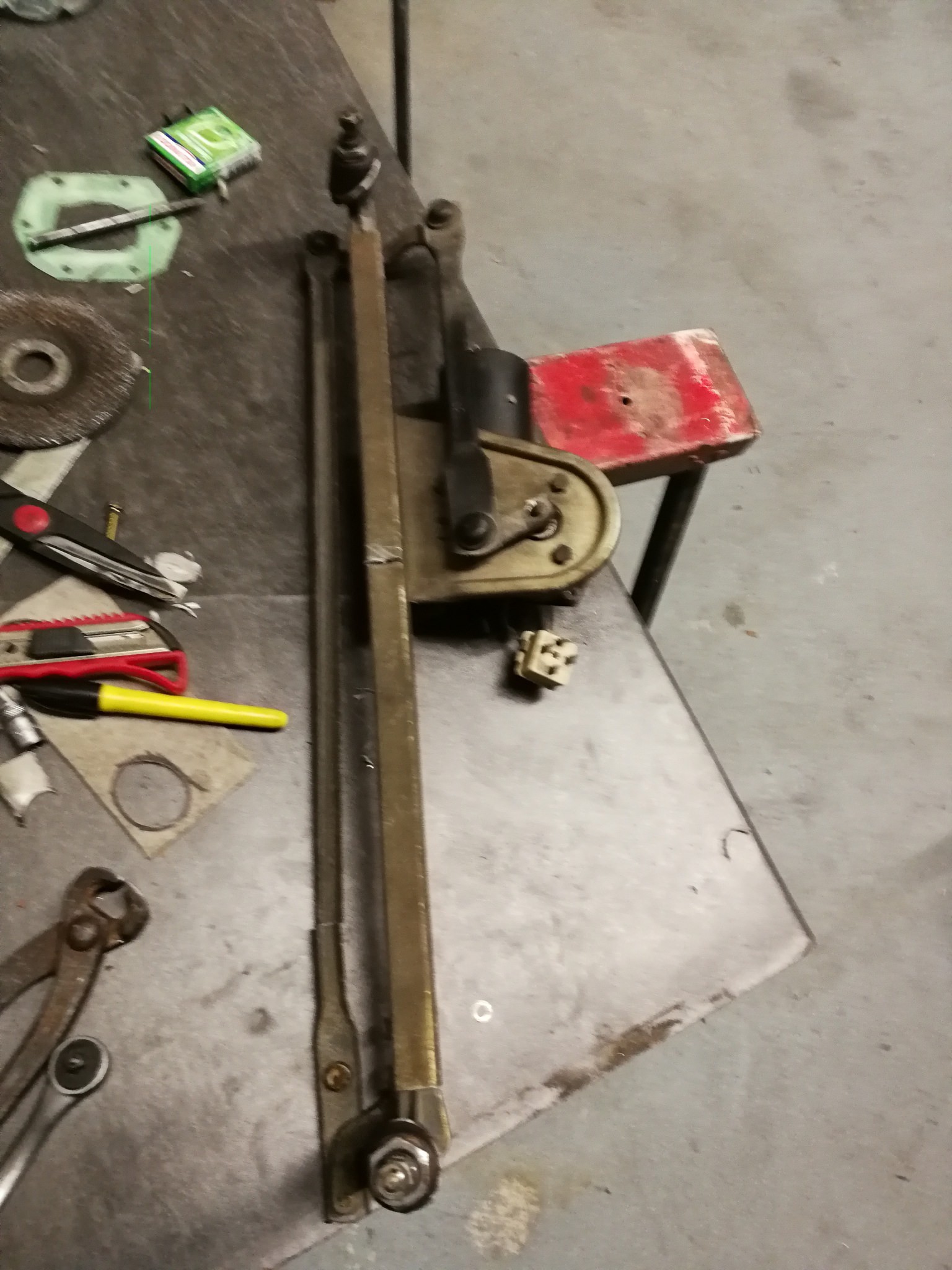

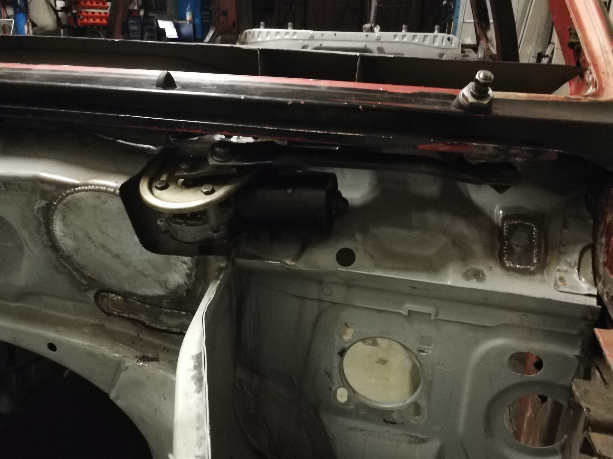

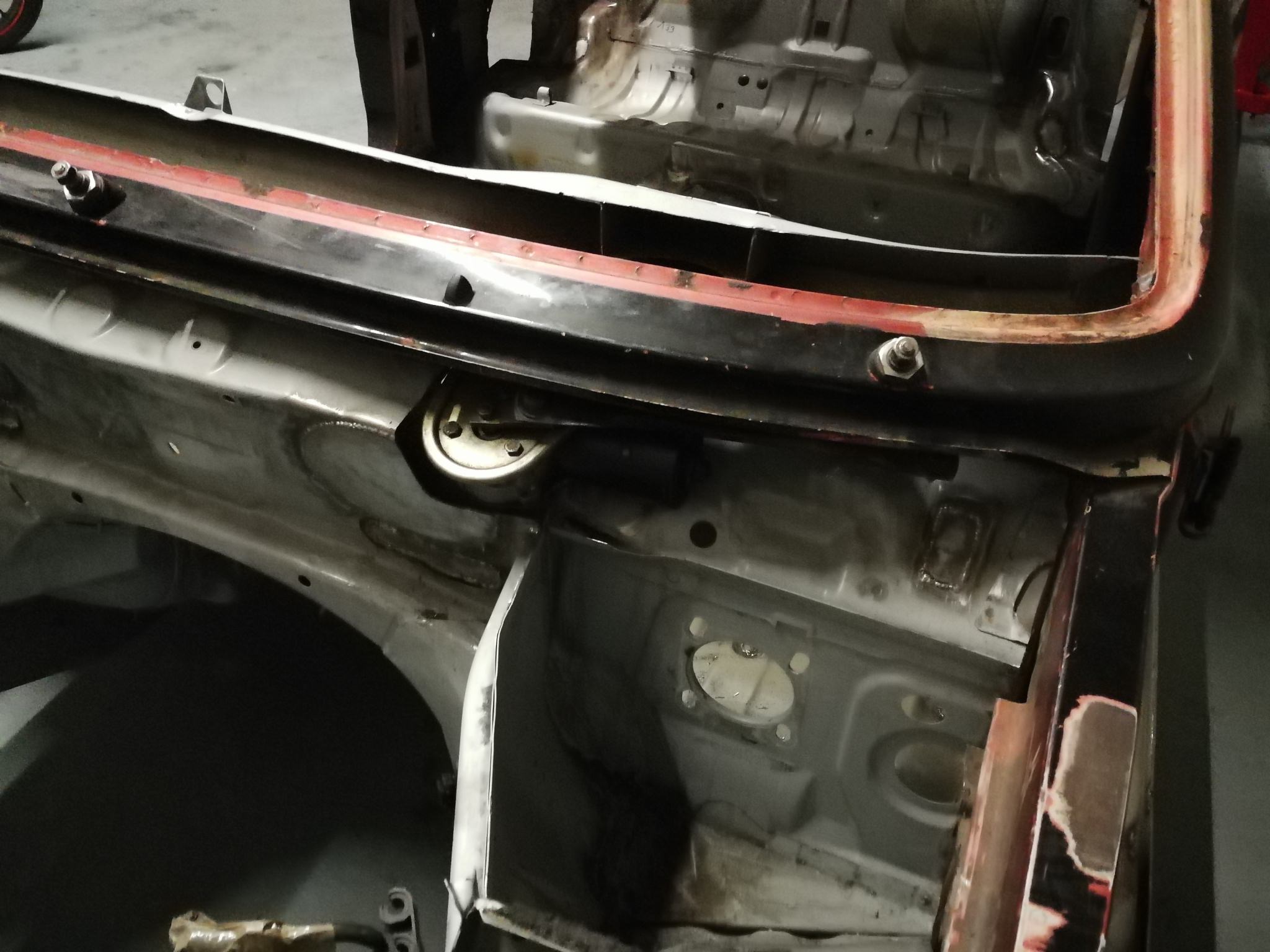

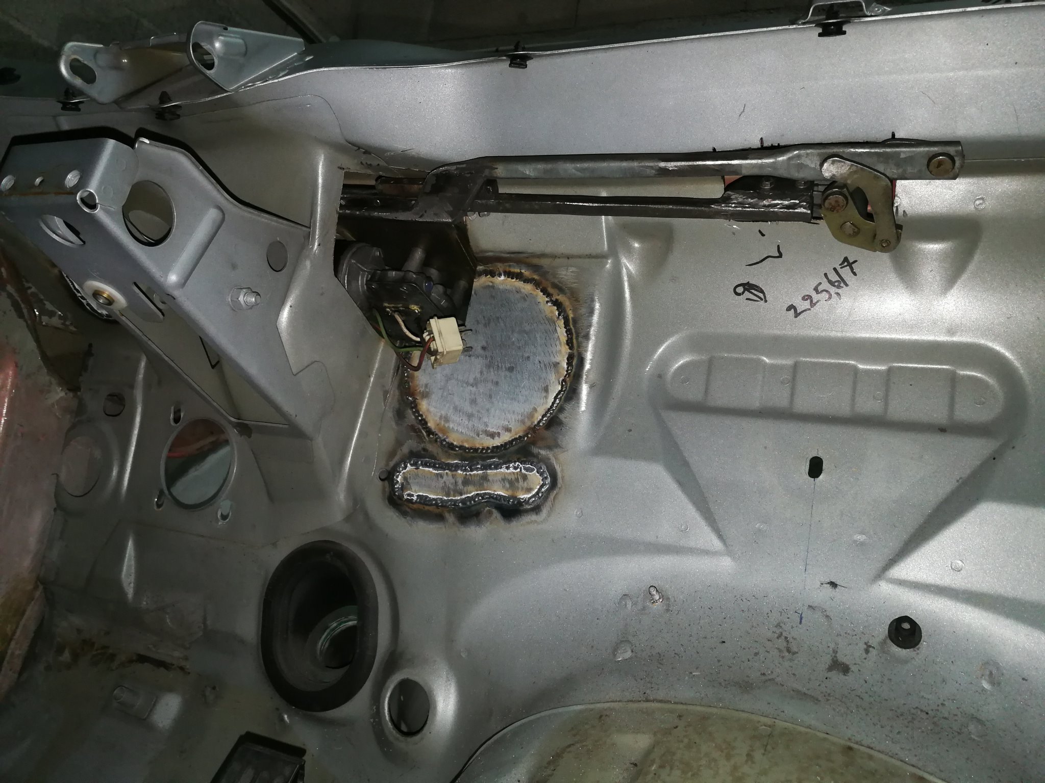

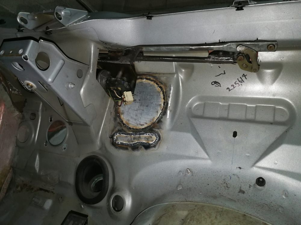

Modification du mécanisme d'essuie-glace  , un casse tête car j'ai du faire en sorte qu'il sois démontable pour changer une pièce en cas de panne et étant donné que le mécanisme et pris en sandwich entre les 2 châssis de voiture , jai du faire passer une partie dans l'habitacle
