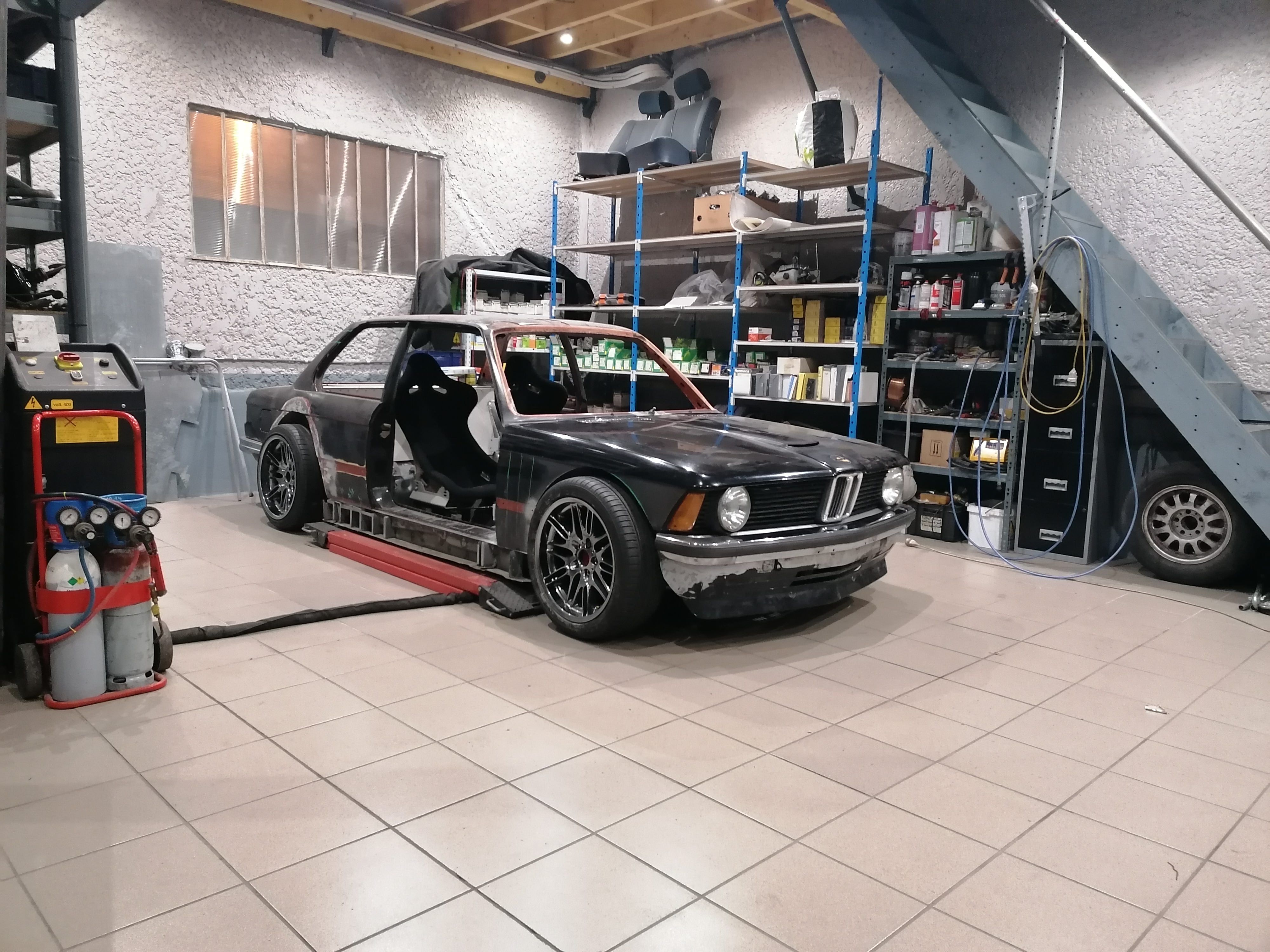

  • Après un petit moment d’absence, je suis de retour avec de bonnes nouvelles. La voiture démarre enfin j’ai installé un émulateur dans le calculateur pour simuler un code d’antidémarrage les Bmw sont t

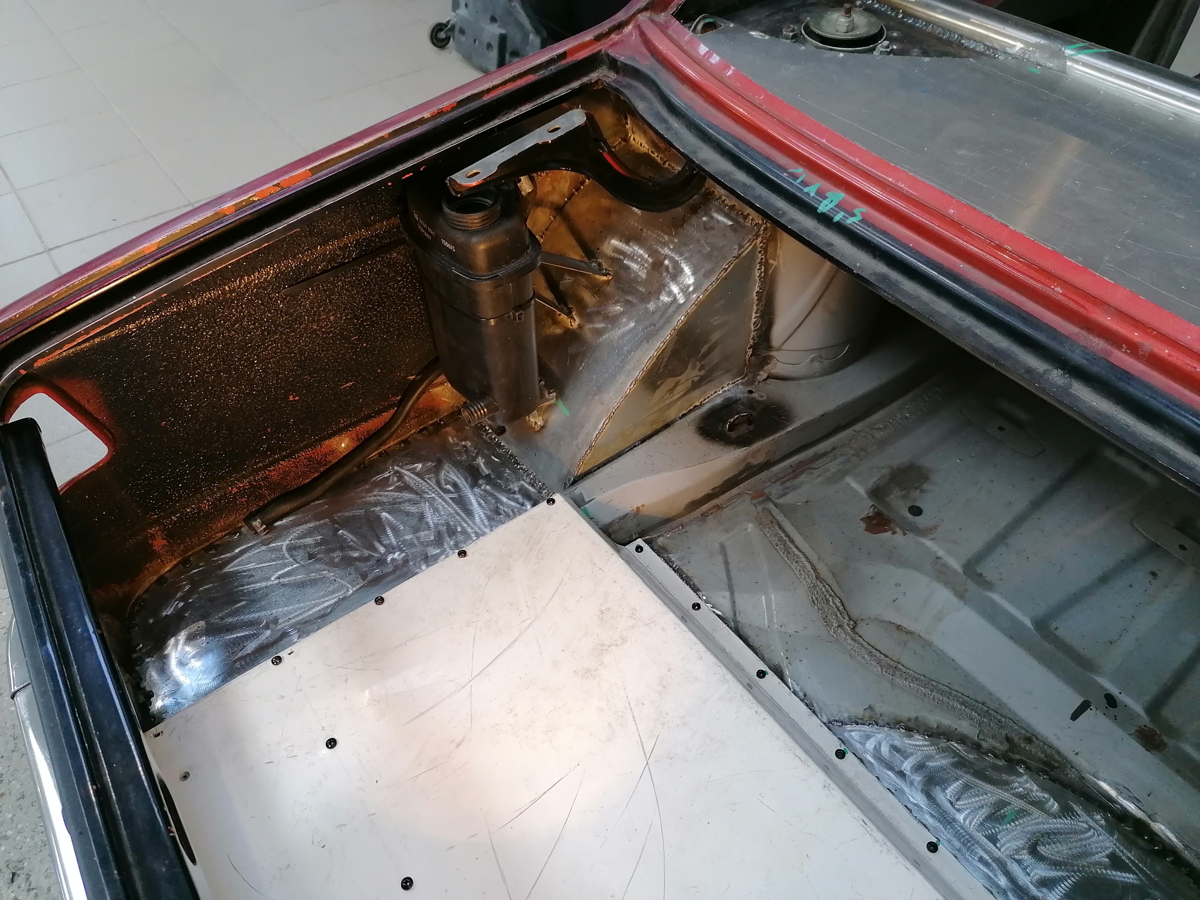

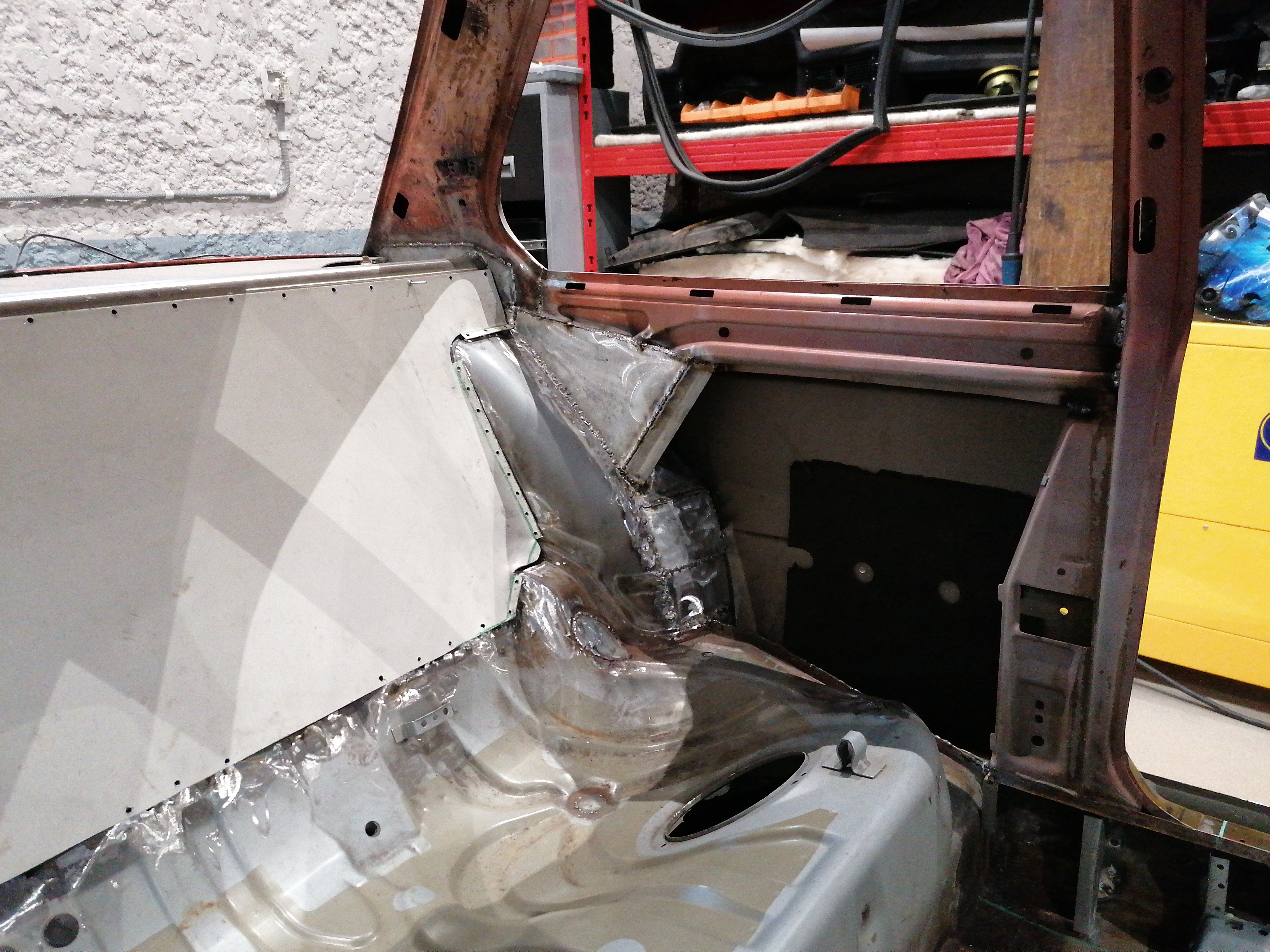

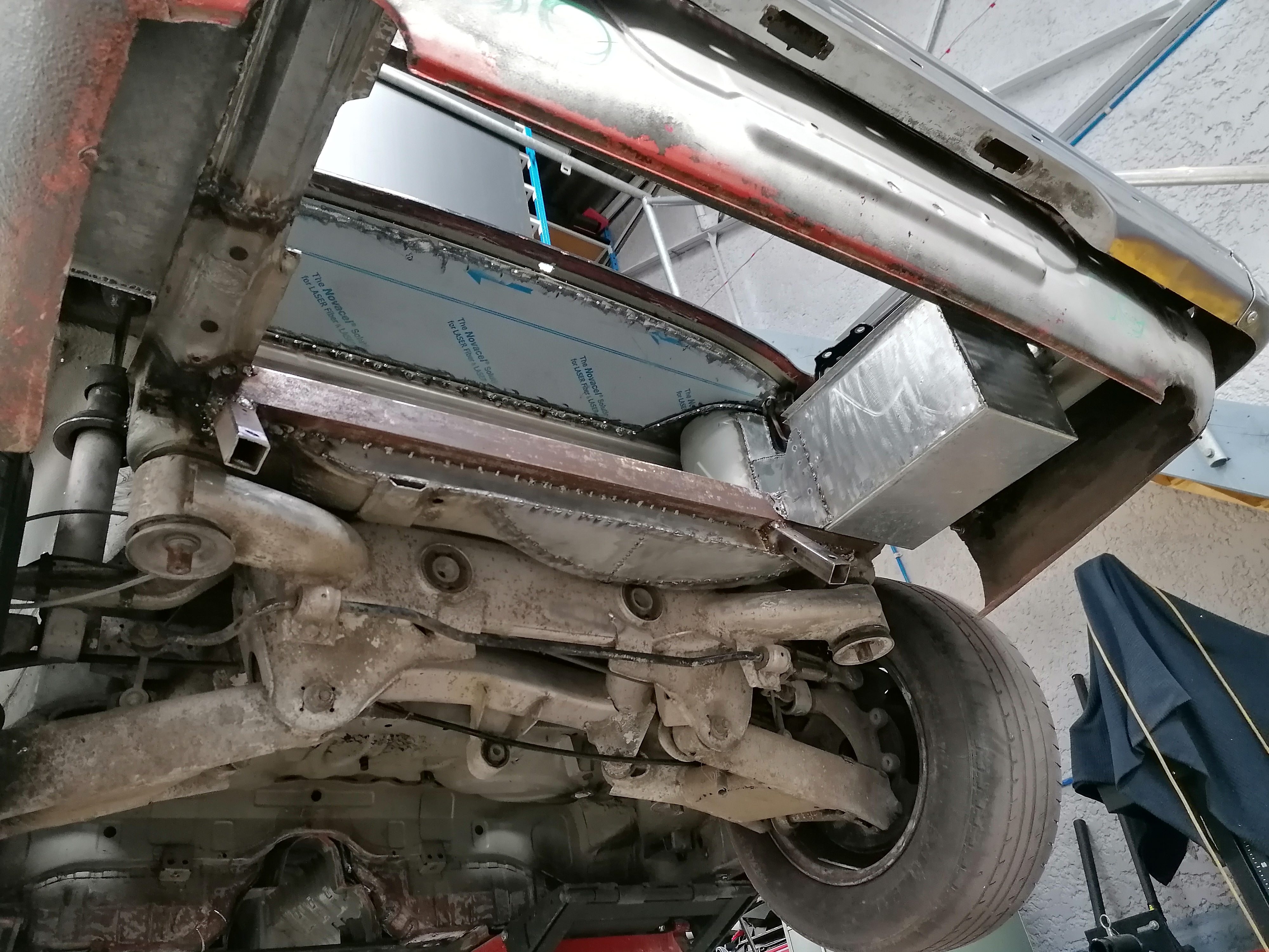

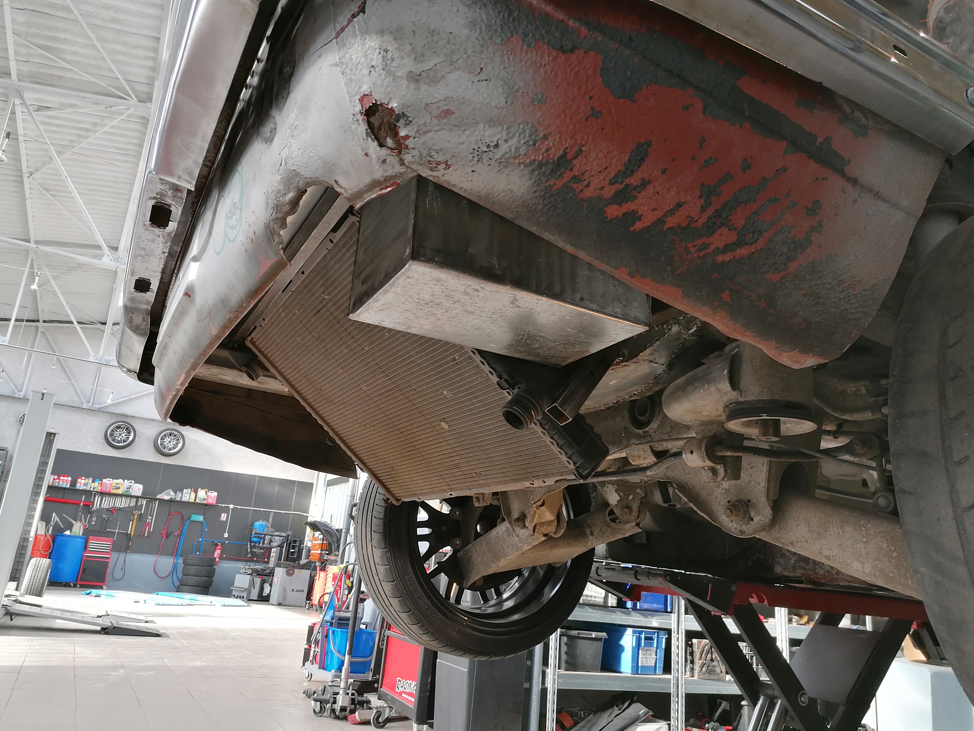

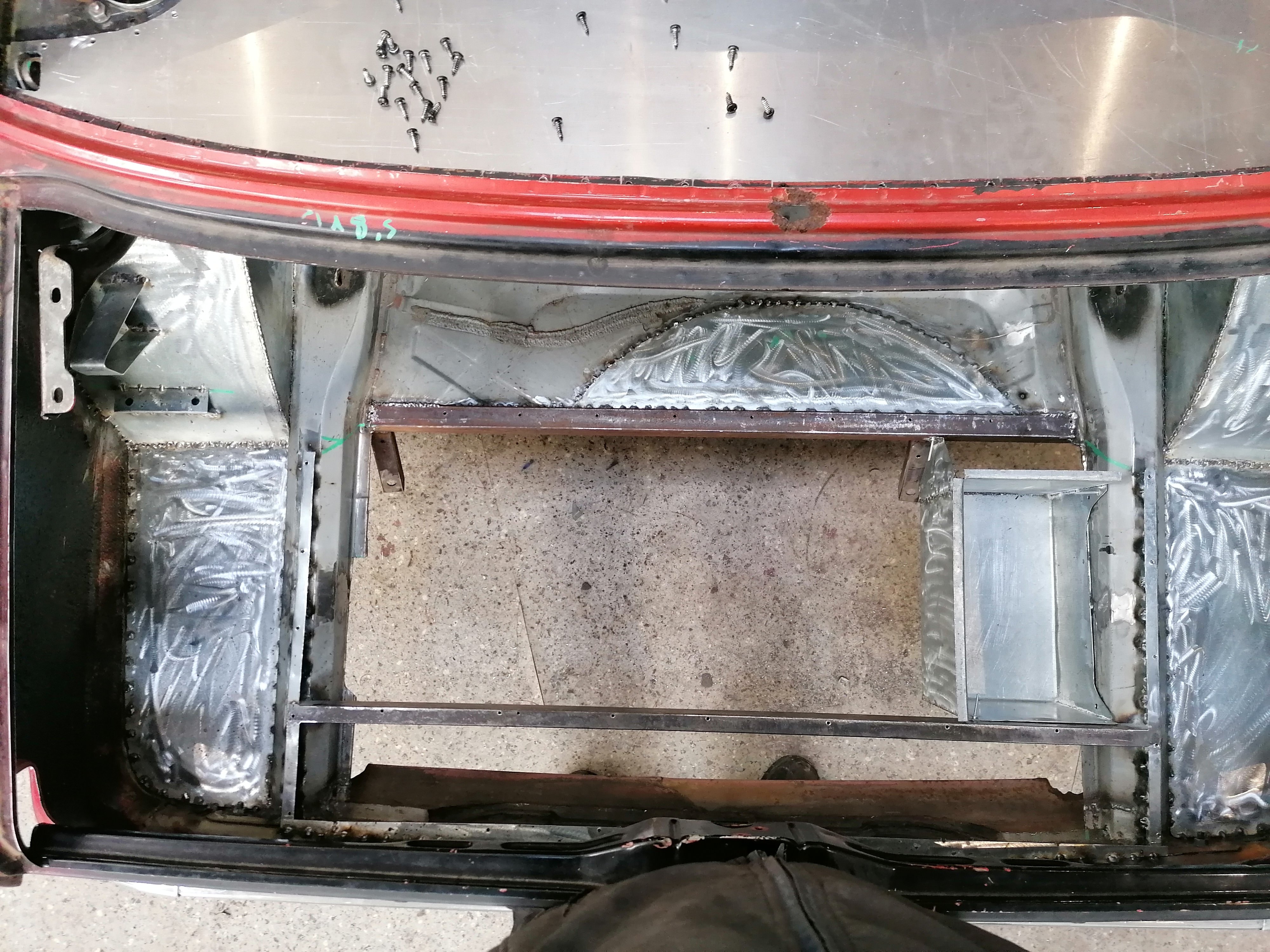

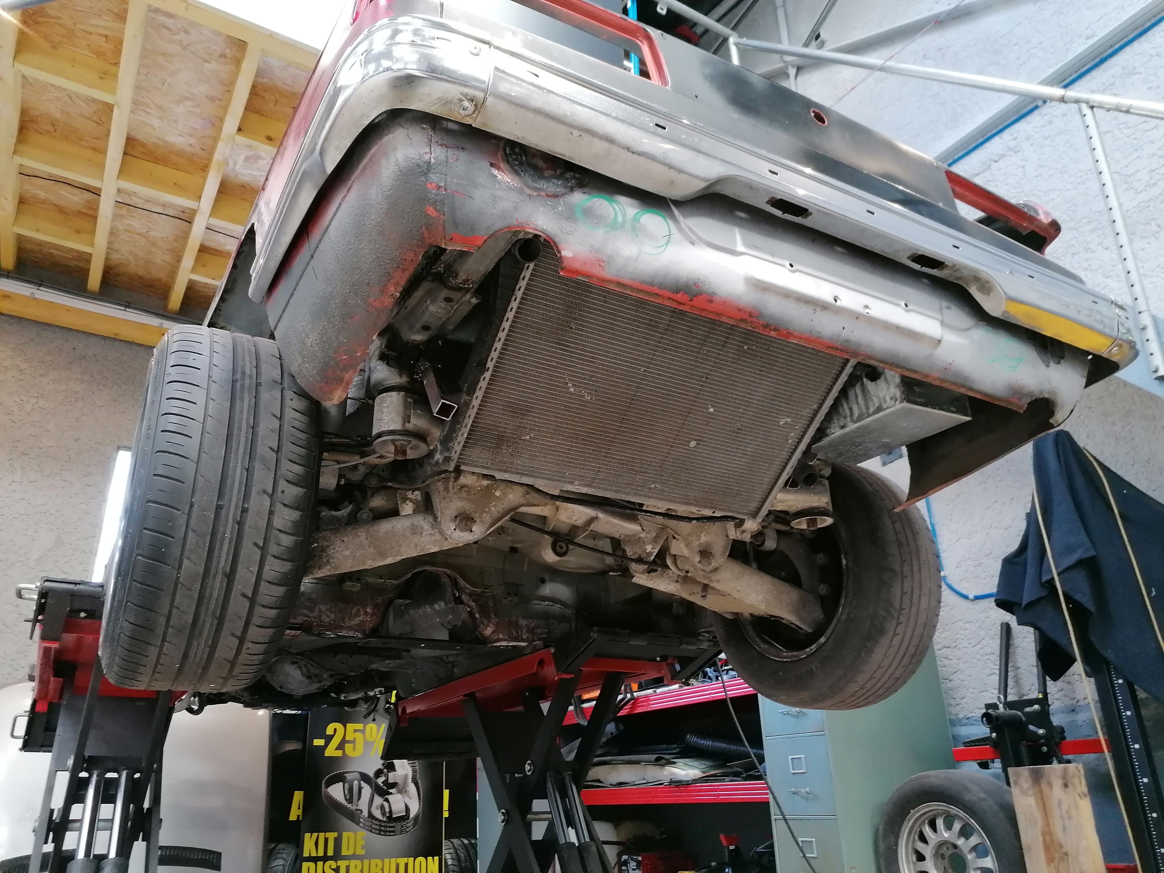

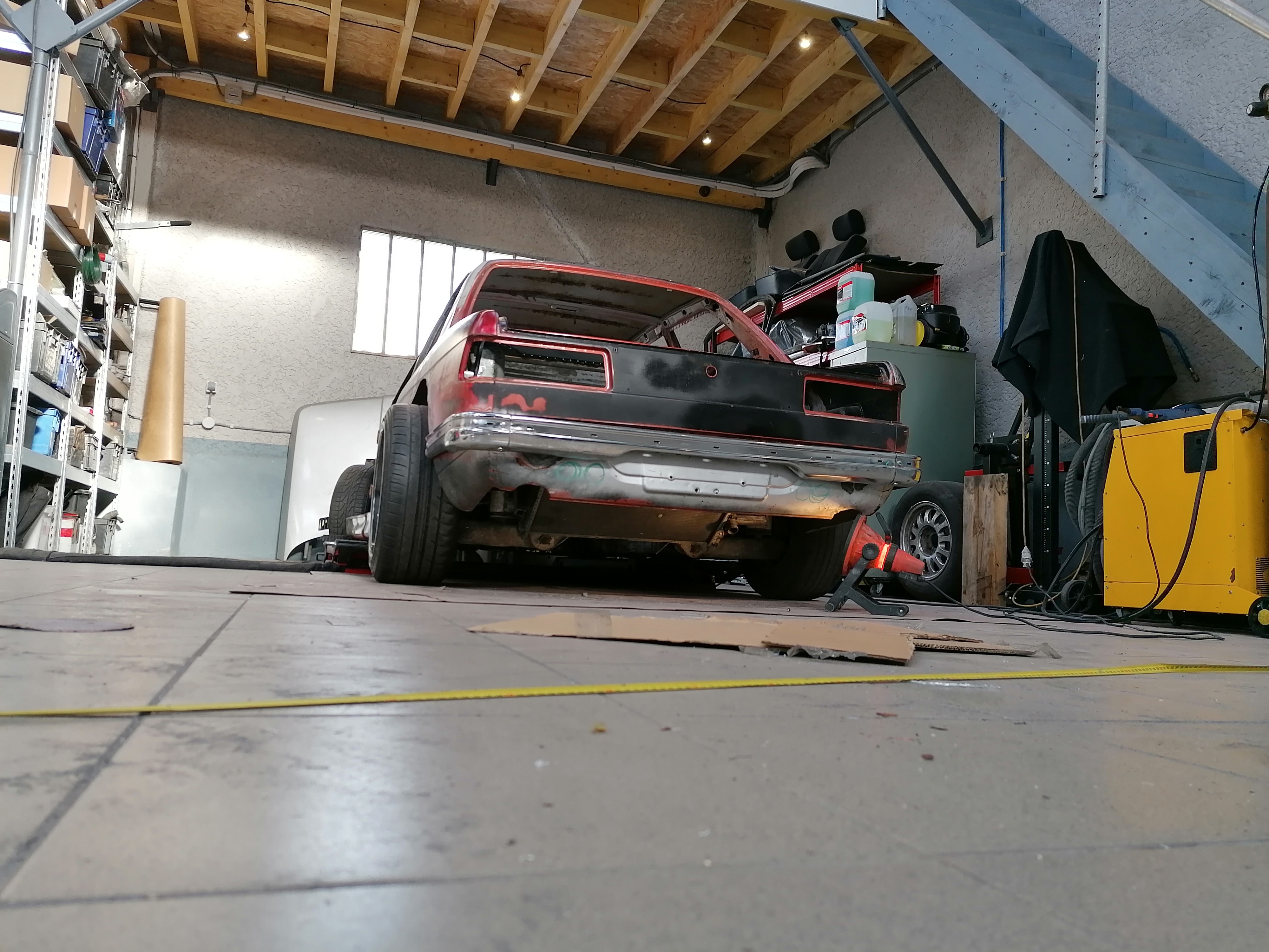

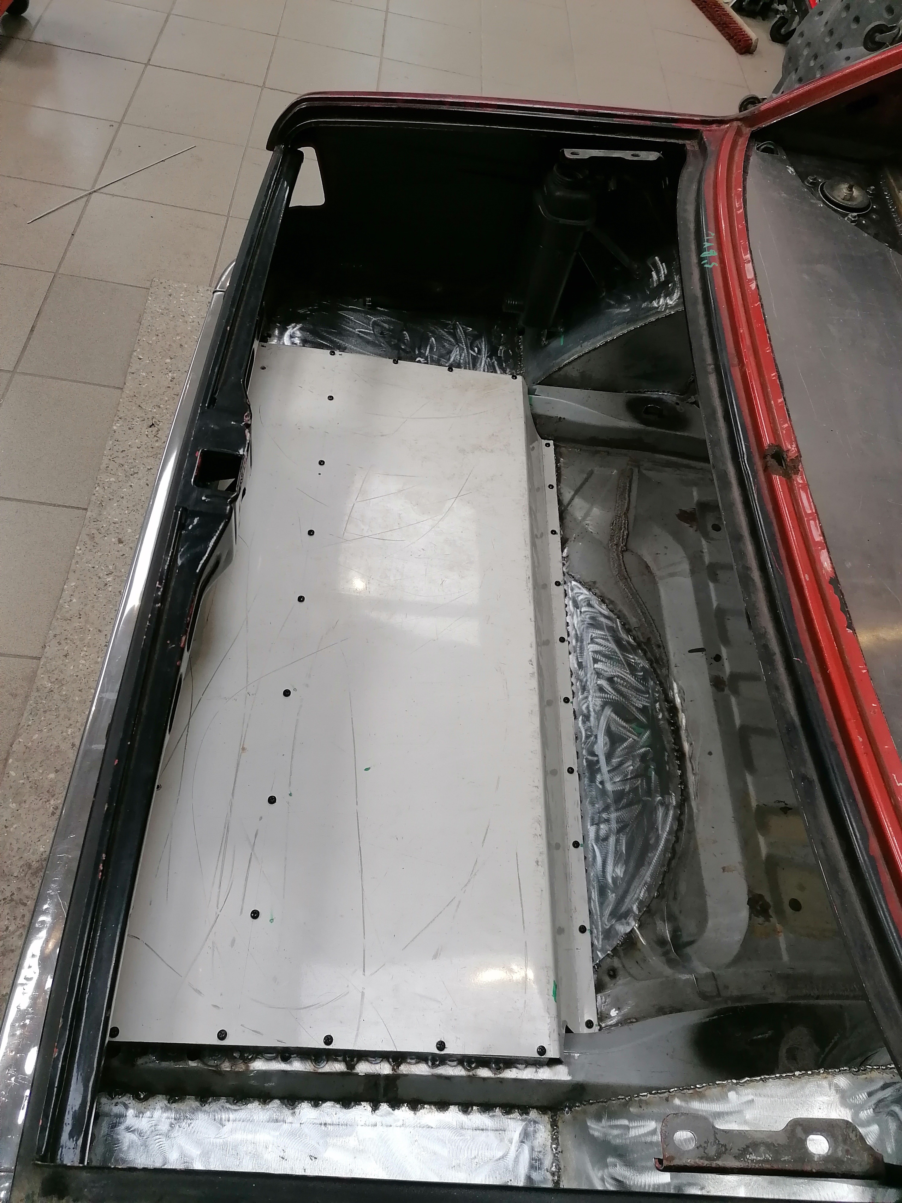

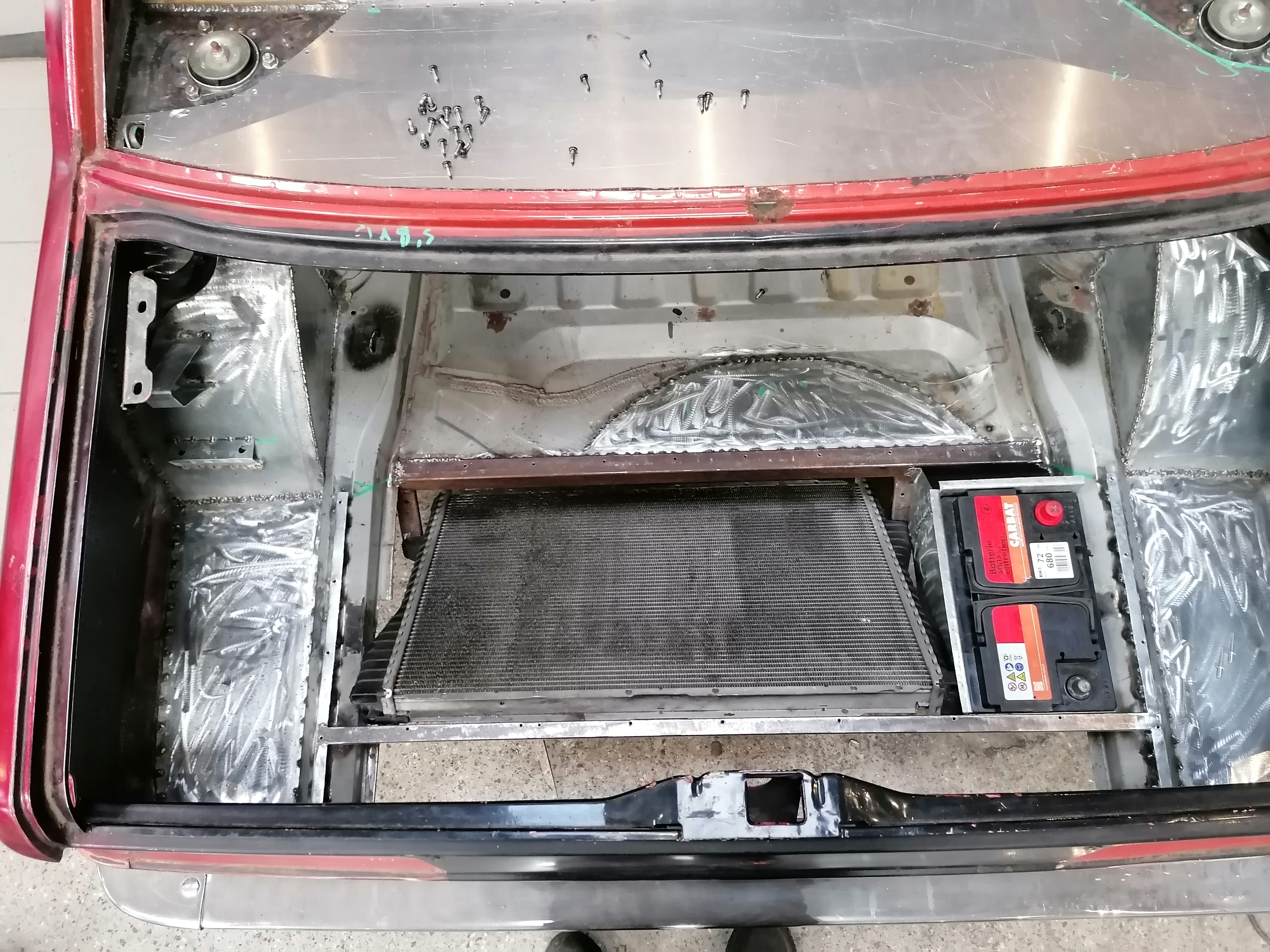

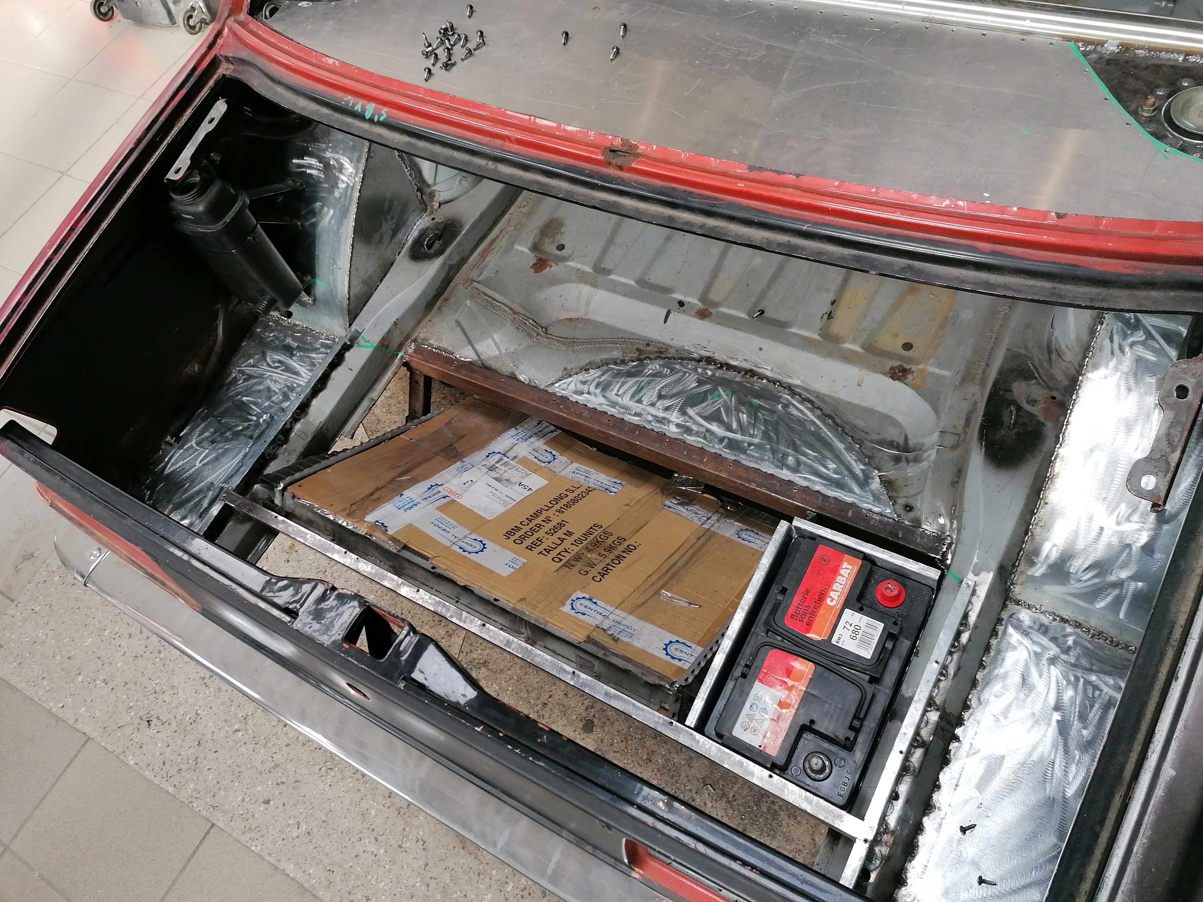

en attendant le coffre et presque terminer avec radiateur et batterie dans le plancher reste à commander un ventilo et à passer la tuyauteries
IMG_20200430_185620.thumb.jpg.1bbad6467051547483e07c97e1284065.jpgIMG_20200430_190707.thumb.jpg.78b5c964a76df218e26a7d3ad756384d.jpgIMG_20200430_182803.thumb.jpg.0272147aa4ee3685e016630d6bf84003.jpg
Modifié par rgv250
Désolé je vais peut être posé une question bête mais à quoi va servir de radiateur à cette endroit ?
En tout cas top ce projet, hâte de le voir fini !
c'est pour la répartition du poids et aussi j'ai pas de place a l'avant , je peut le monter a l'avant mais je ne pourrait pas mettre  la calandre 4 phares
Modifié par rgv250
il y a 20 minutes, rgv250 a dit :
Le ventilateur ira sur la tôle vissée ?
Il y a 7 heures, julien m a dit :
Non en dessous de la voiture sur le radiateur

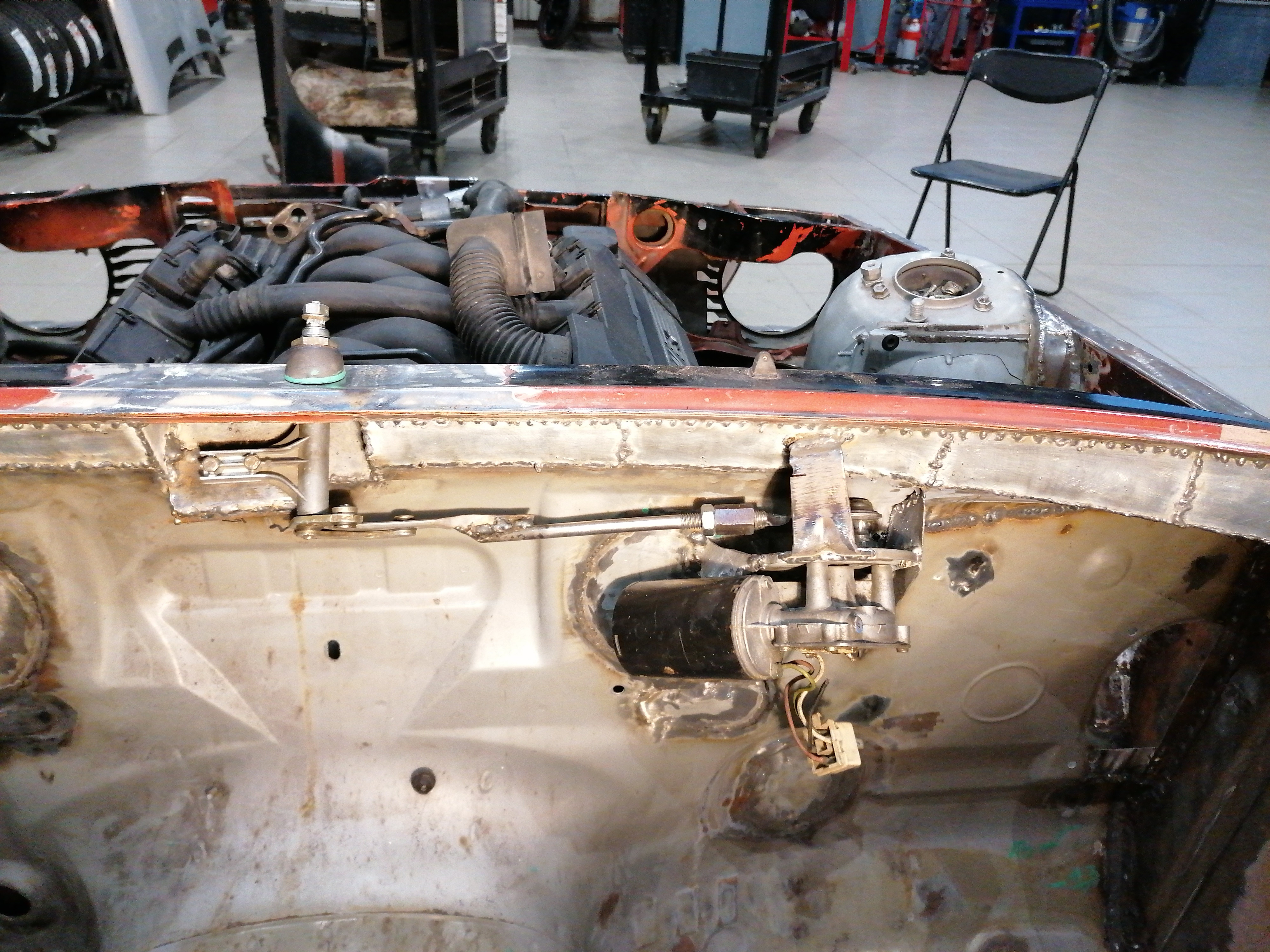

Transformation du mécanisme d'essuie glace en mono essuie glace

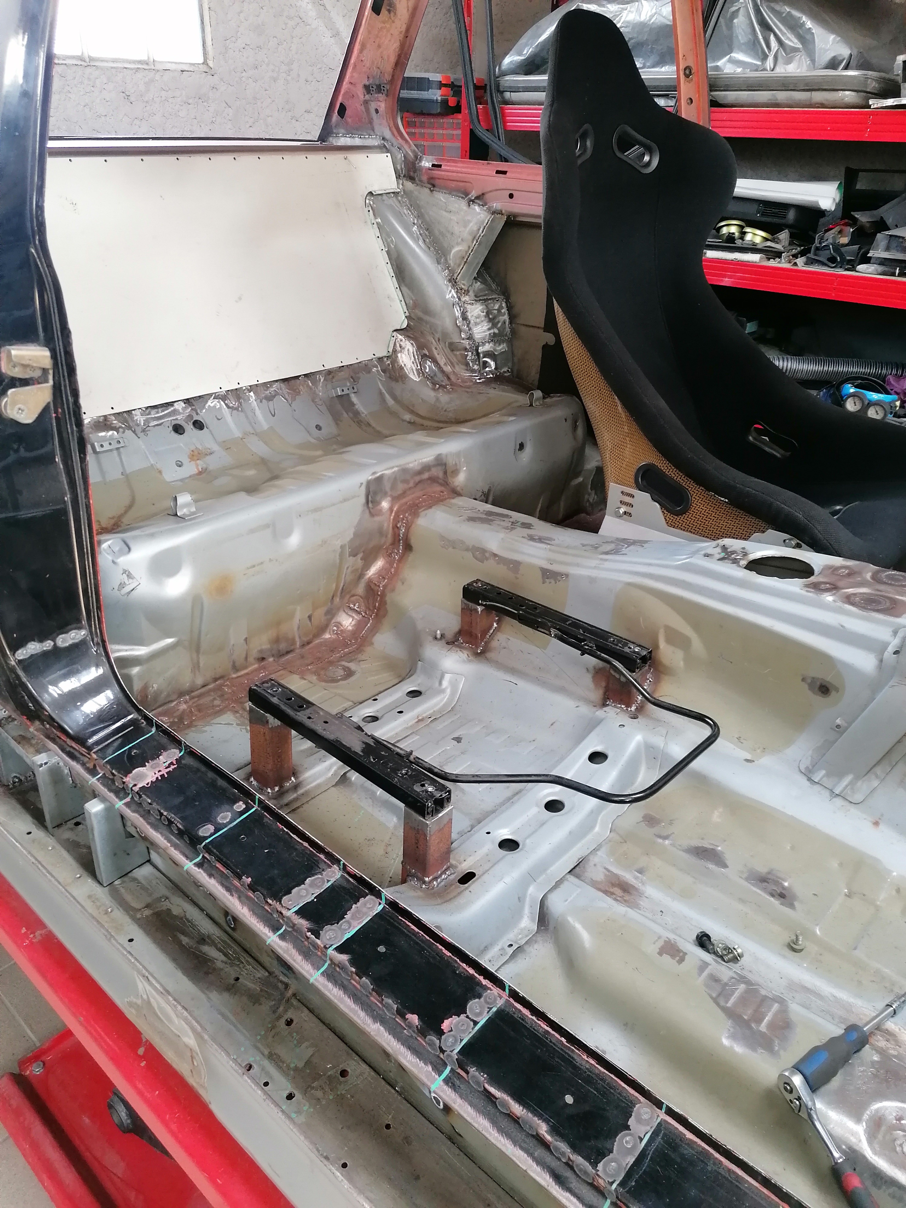

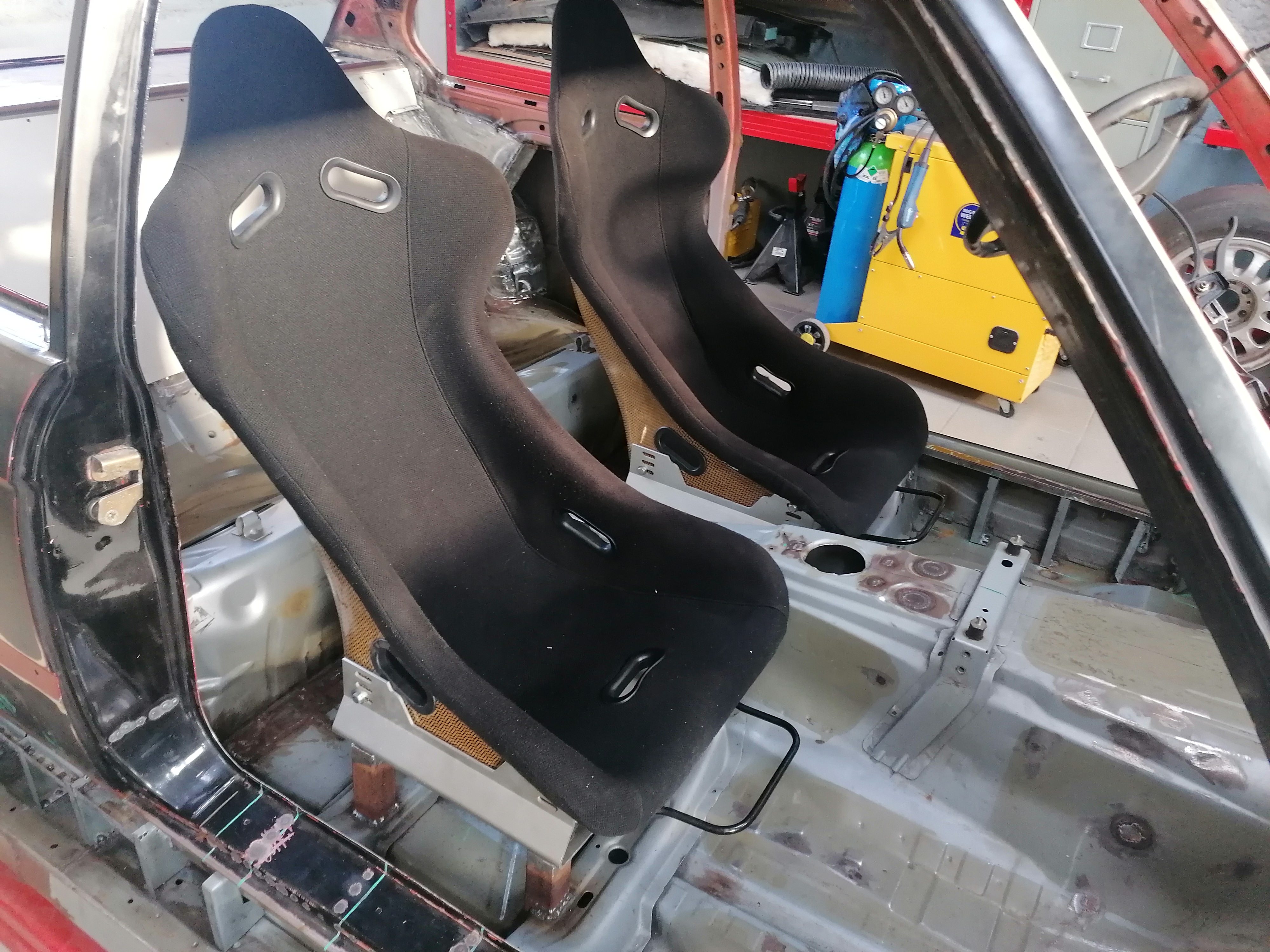

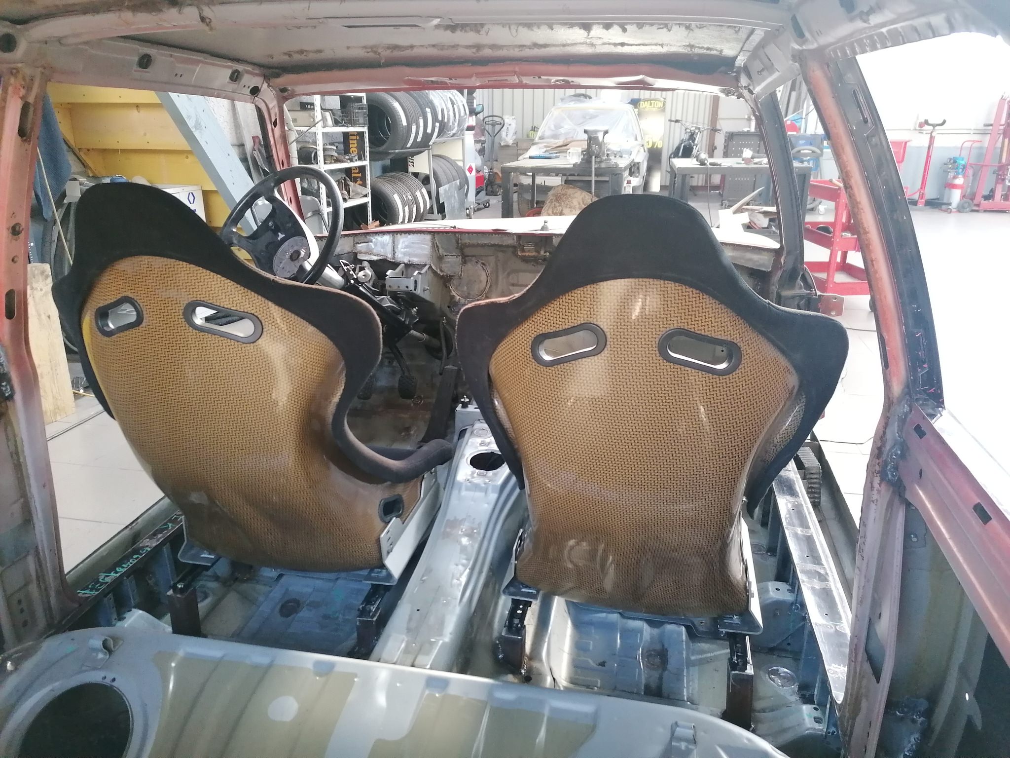

Pose des siège baquet en carbone kevlar

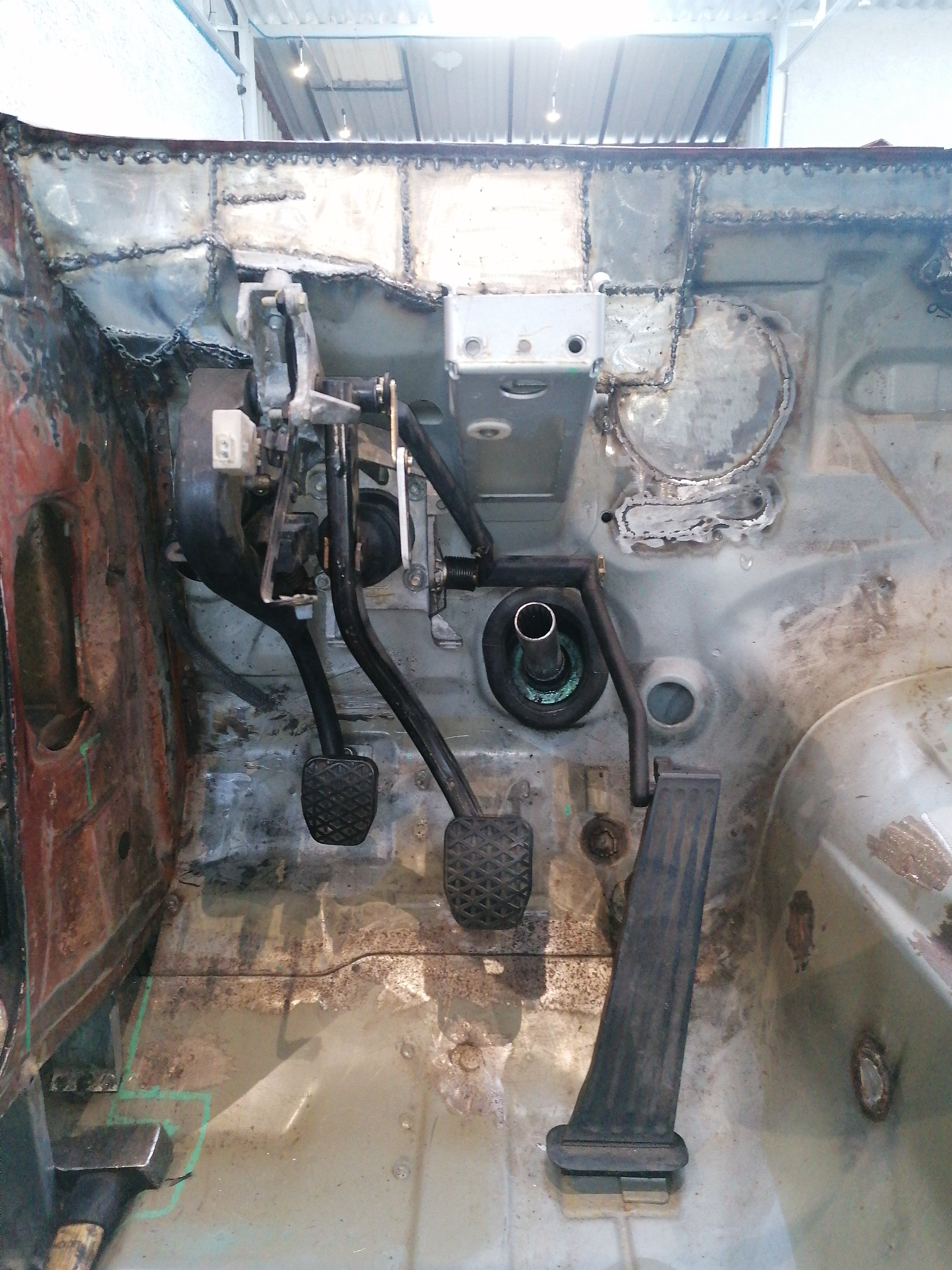

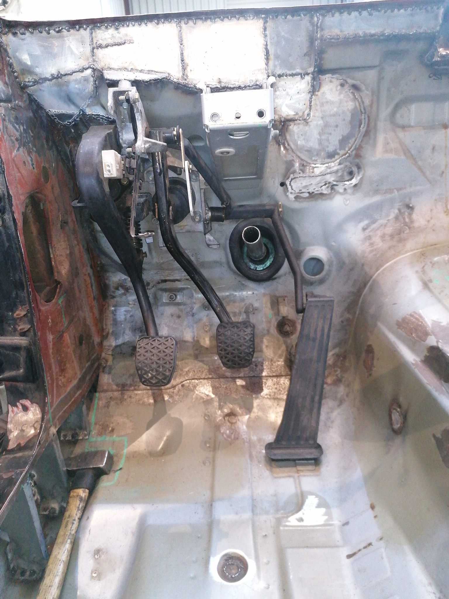

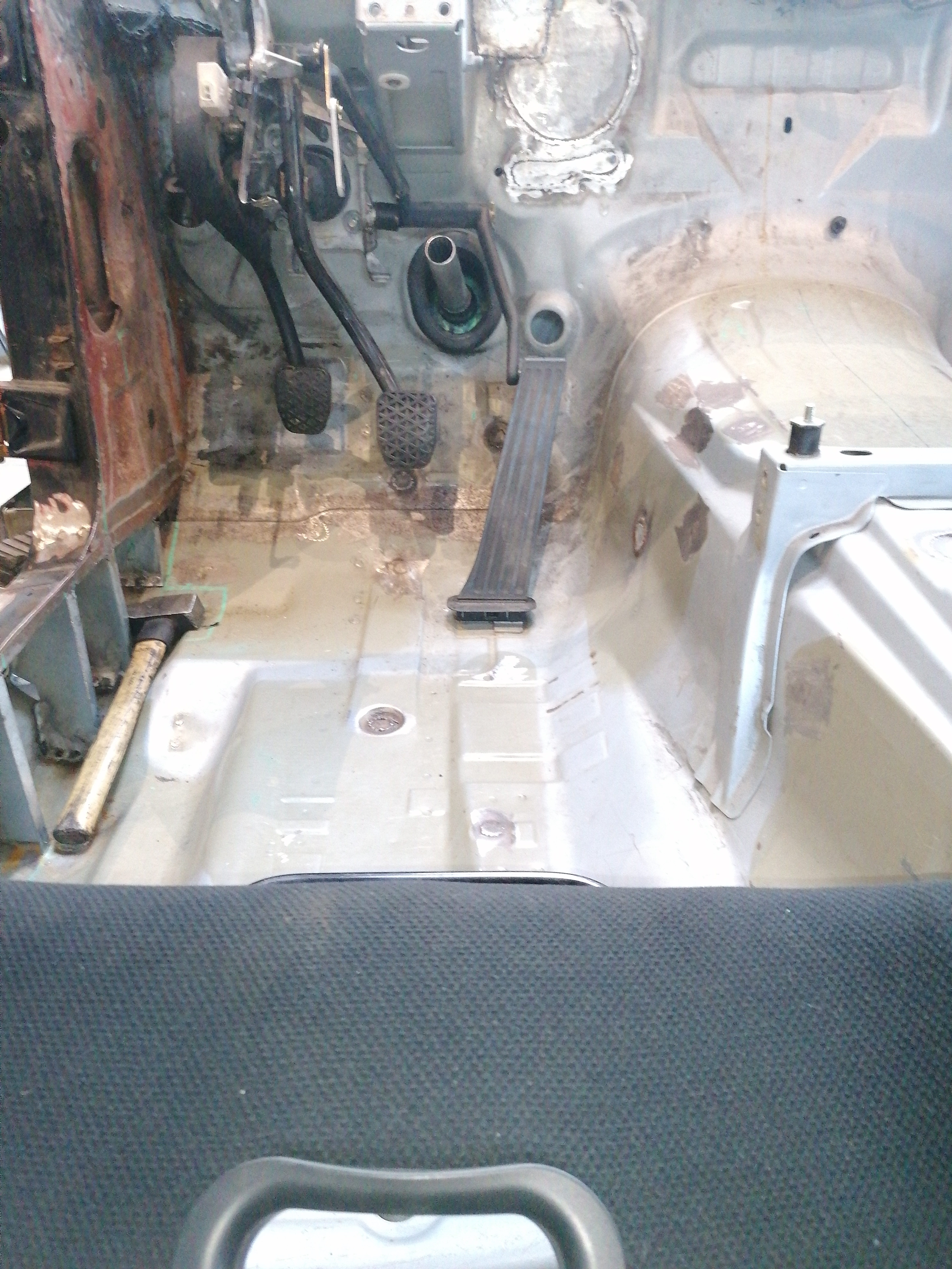

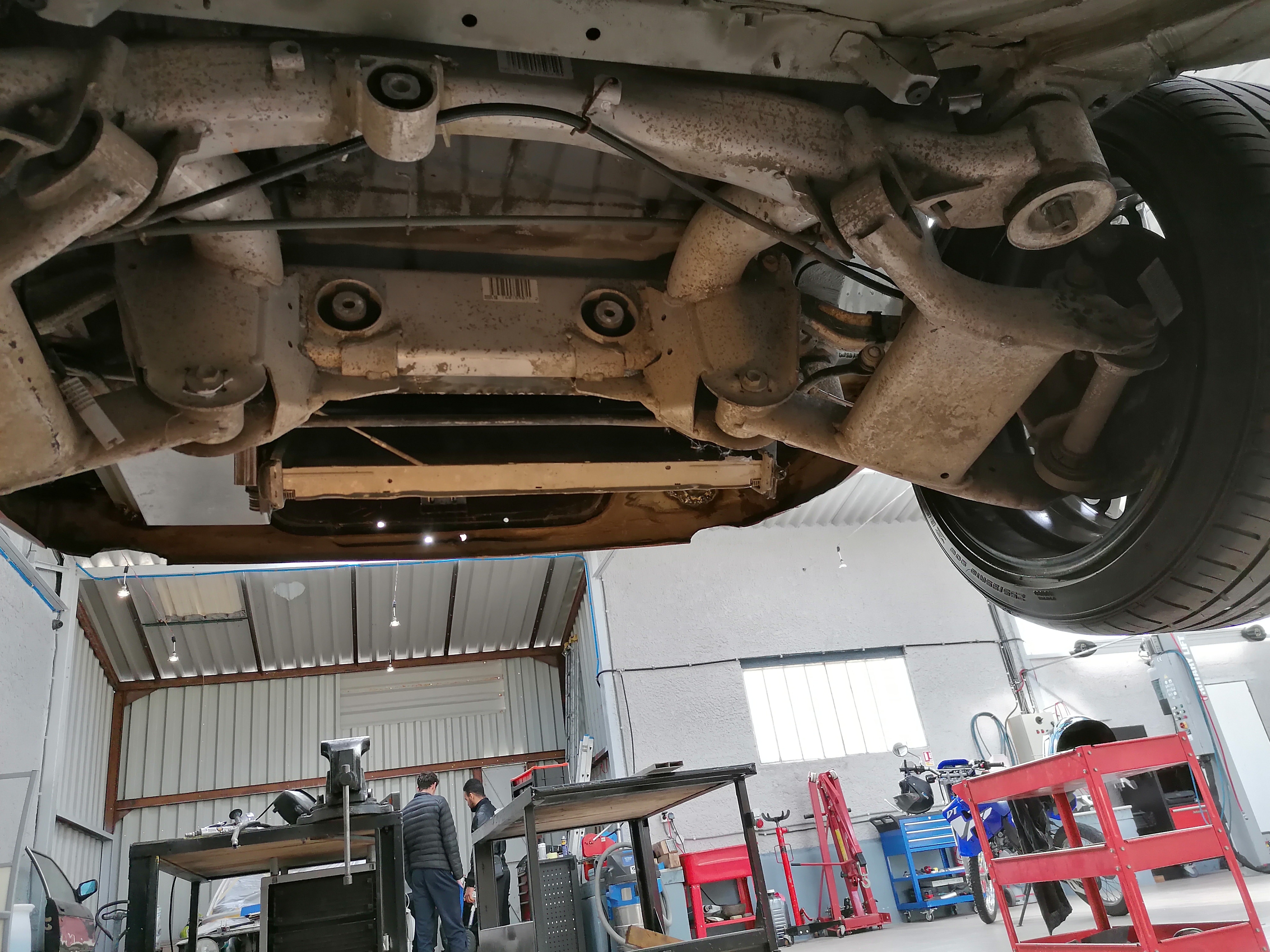

 modification du pédalier car il n'est pas du tout centrée par rapport au siège étant donné que la voiture est plus fine qu'une E39
Modifié par rgv250

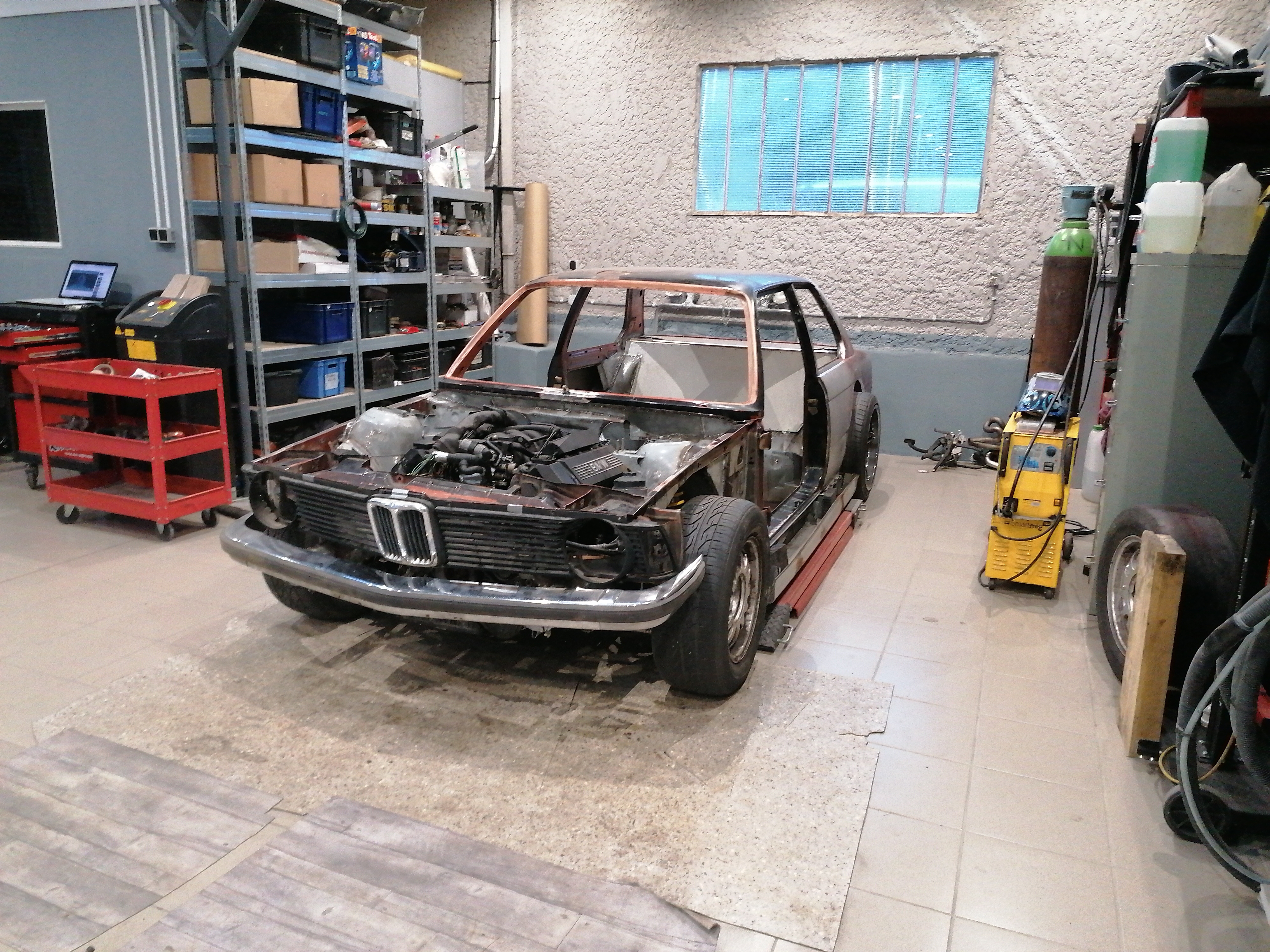

  • 8 mois plus tard...

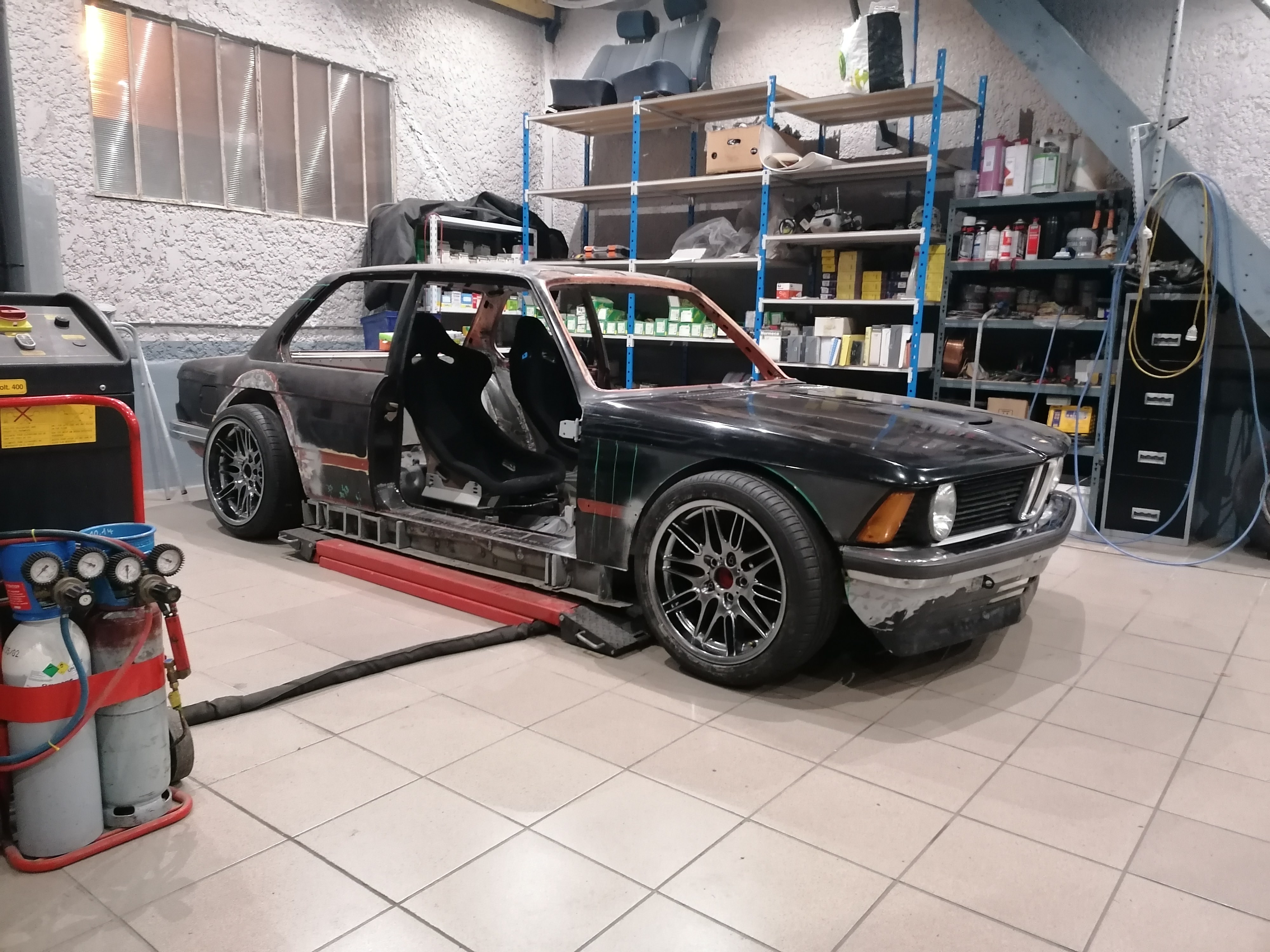

Après un long moment d'absence je vous mets les photos de l'avancement du projet, avec le boulot je n'est pas beaucoup de temps .

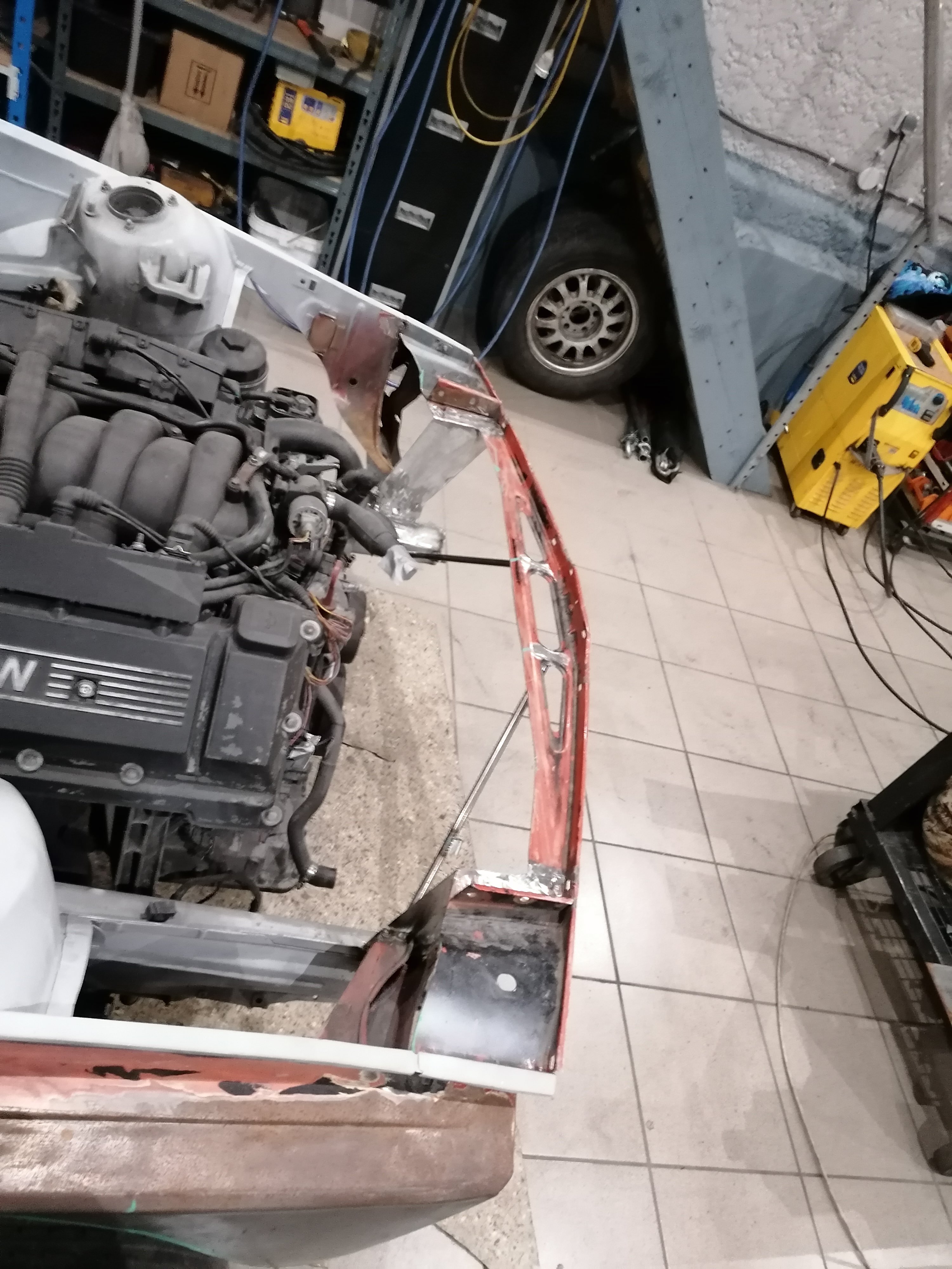

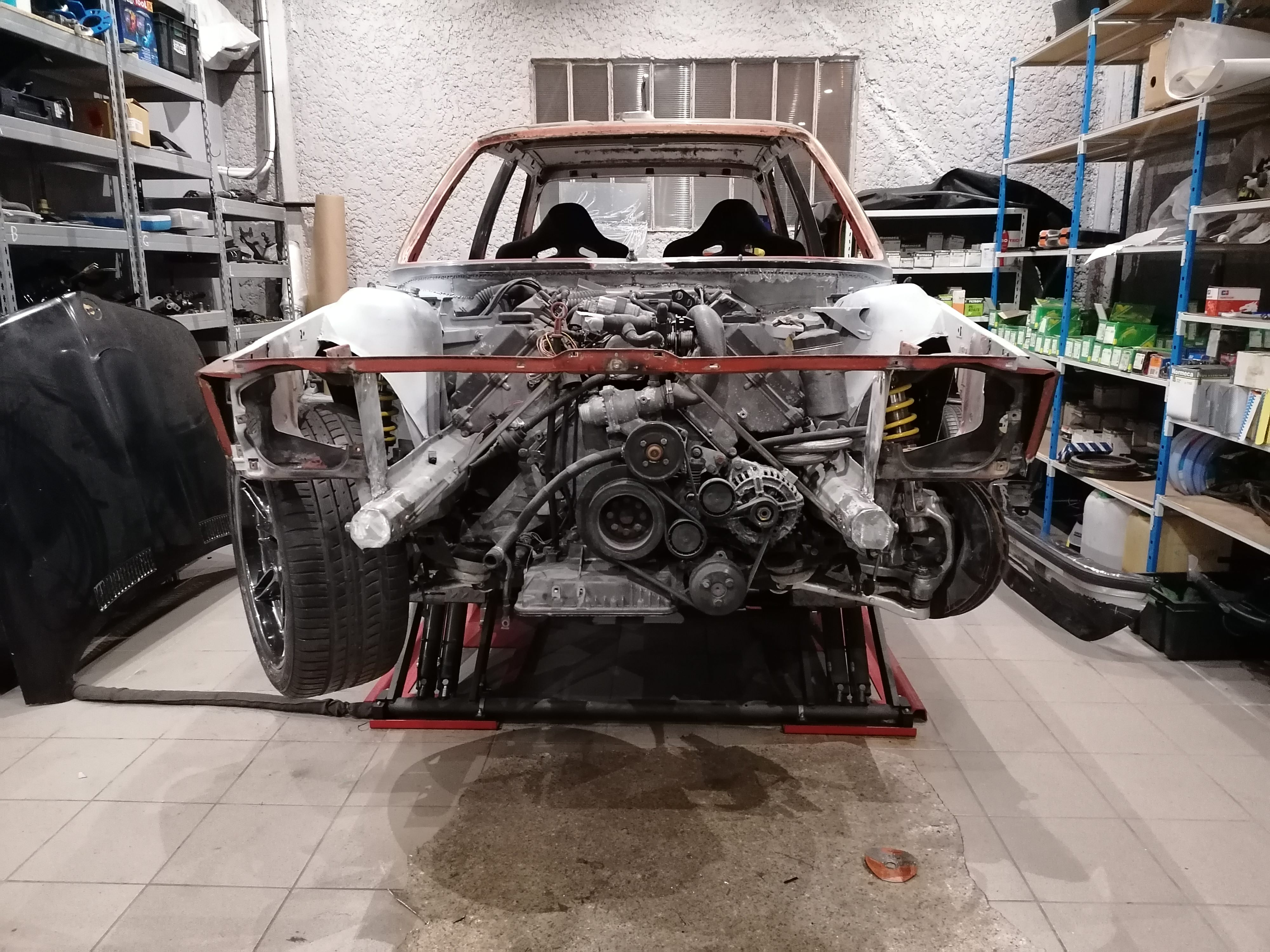

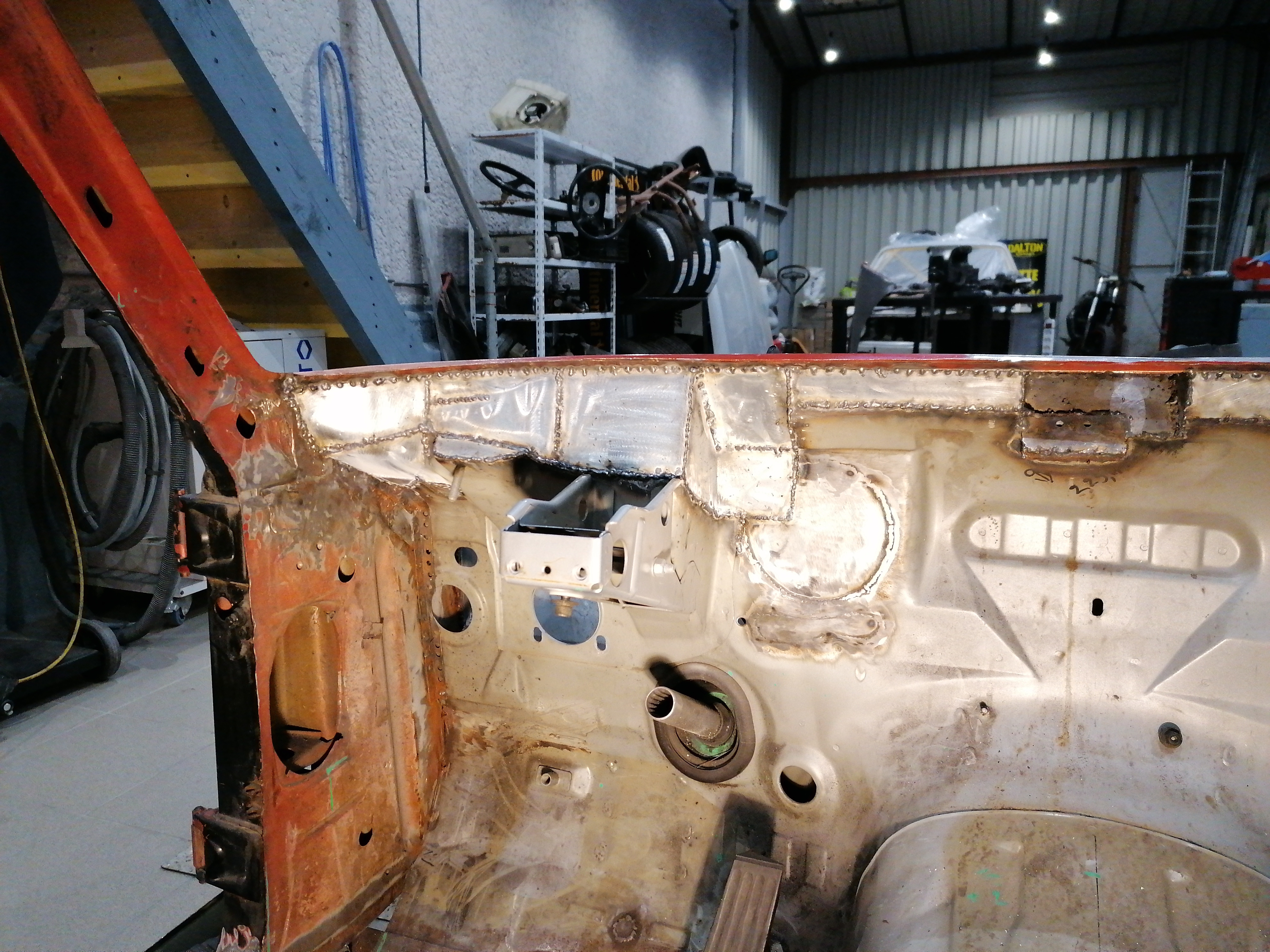

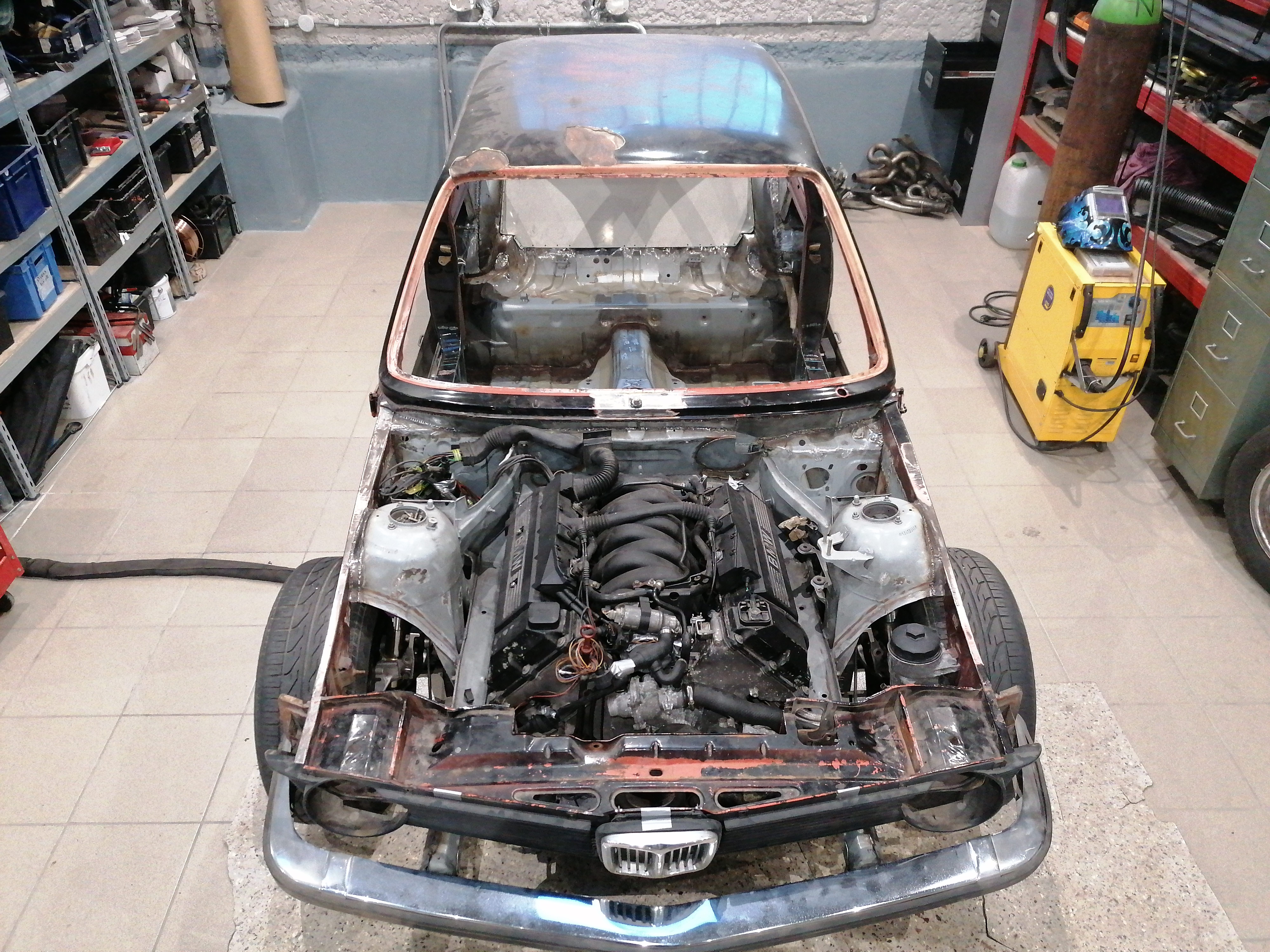

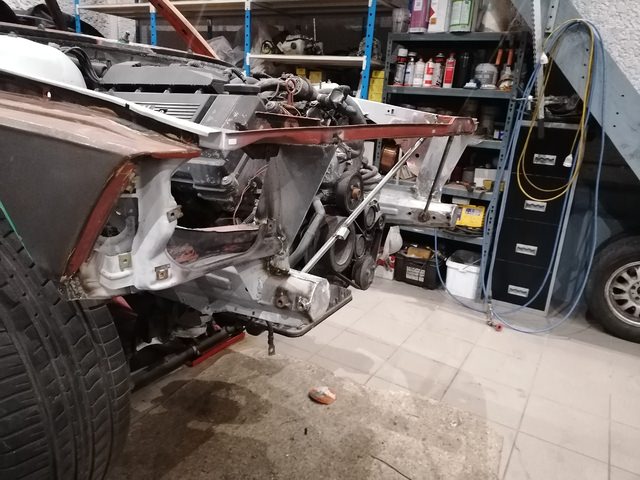

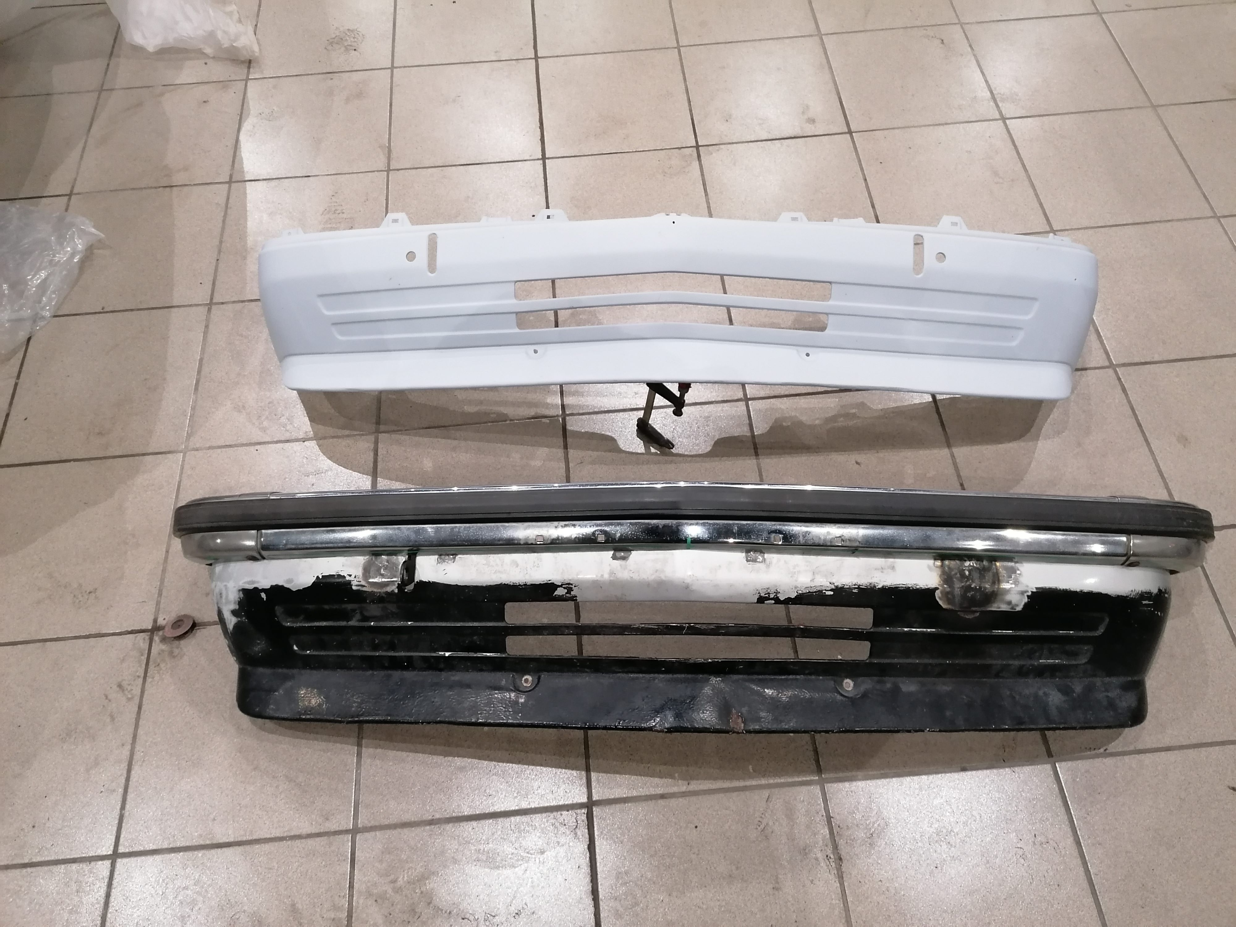

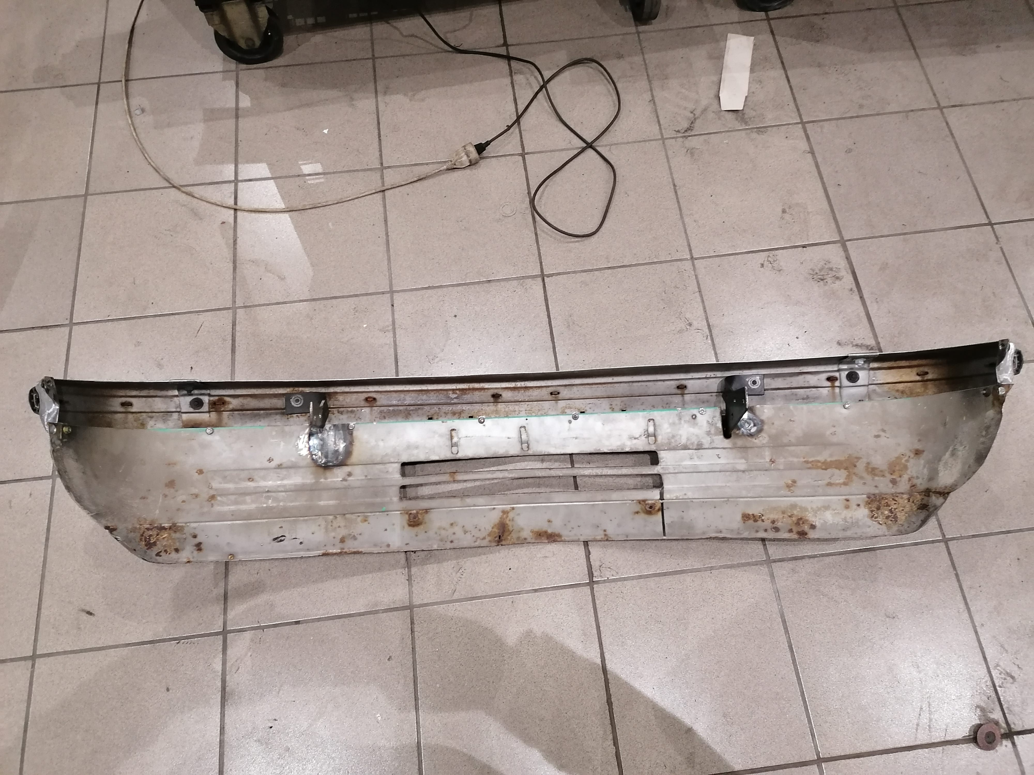

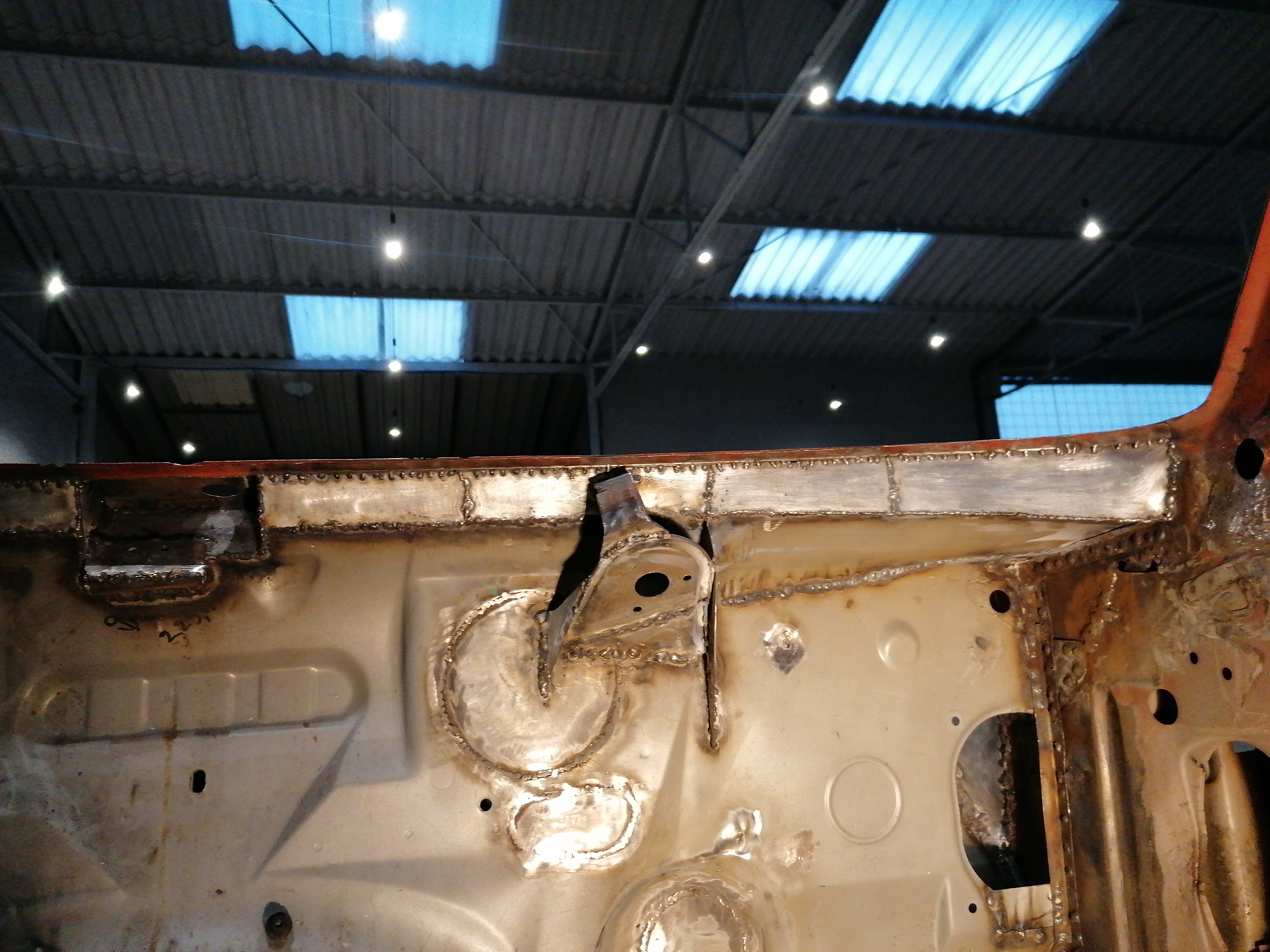

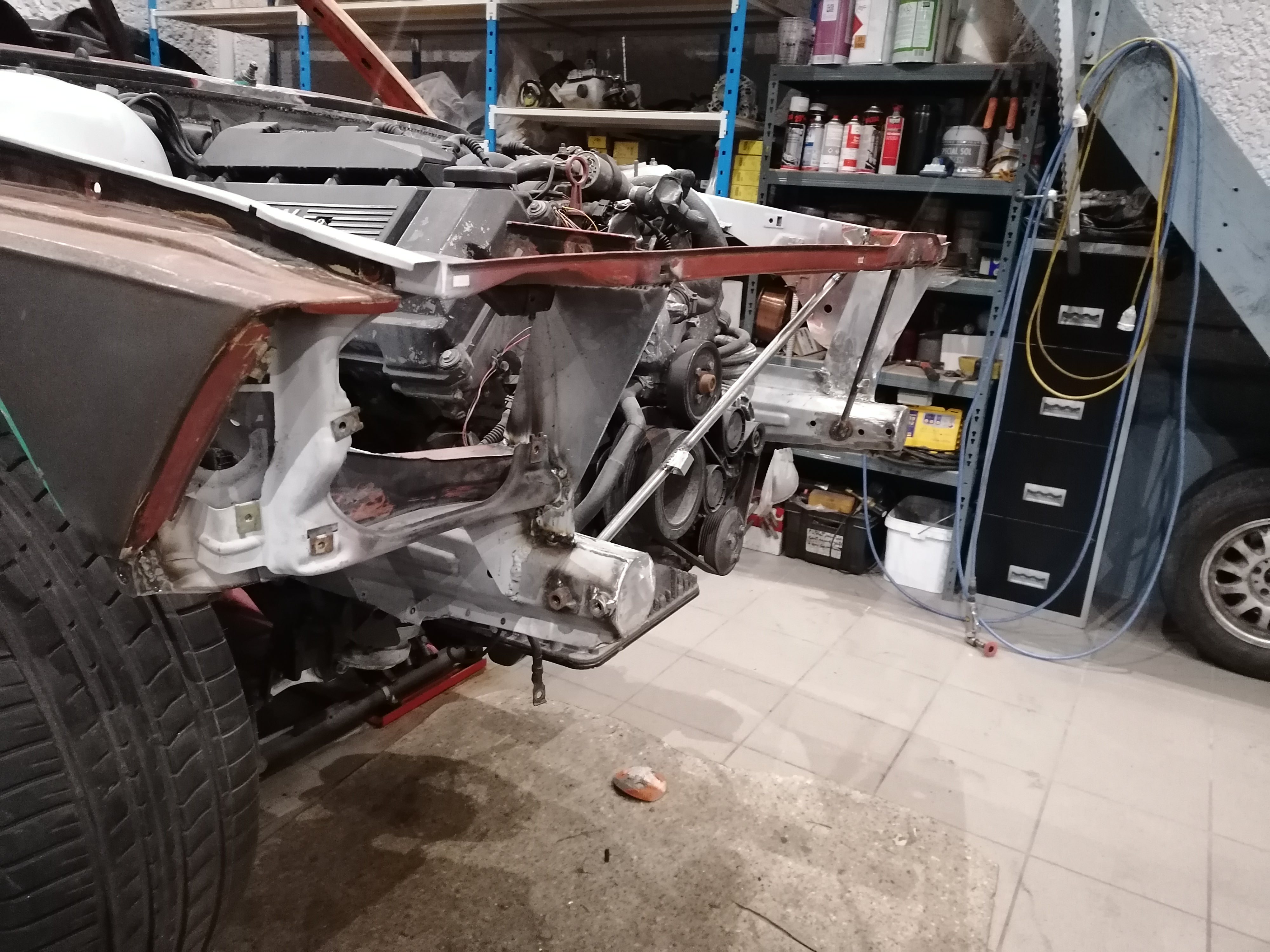

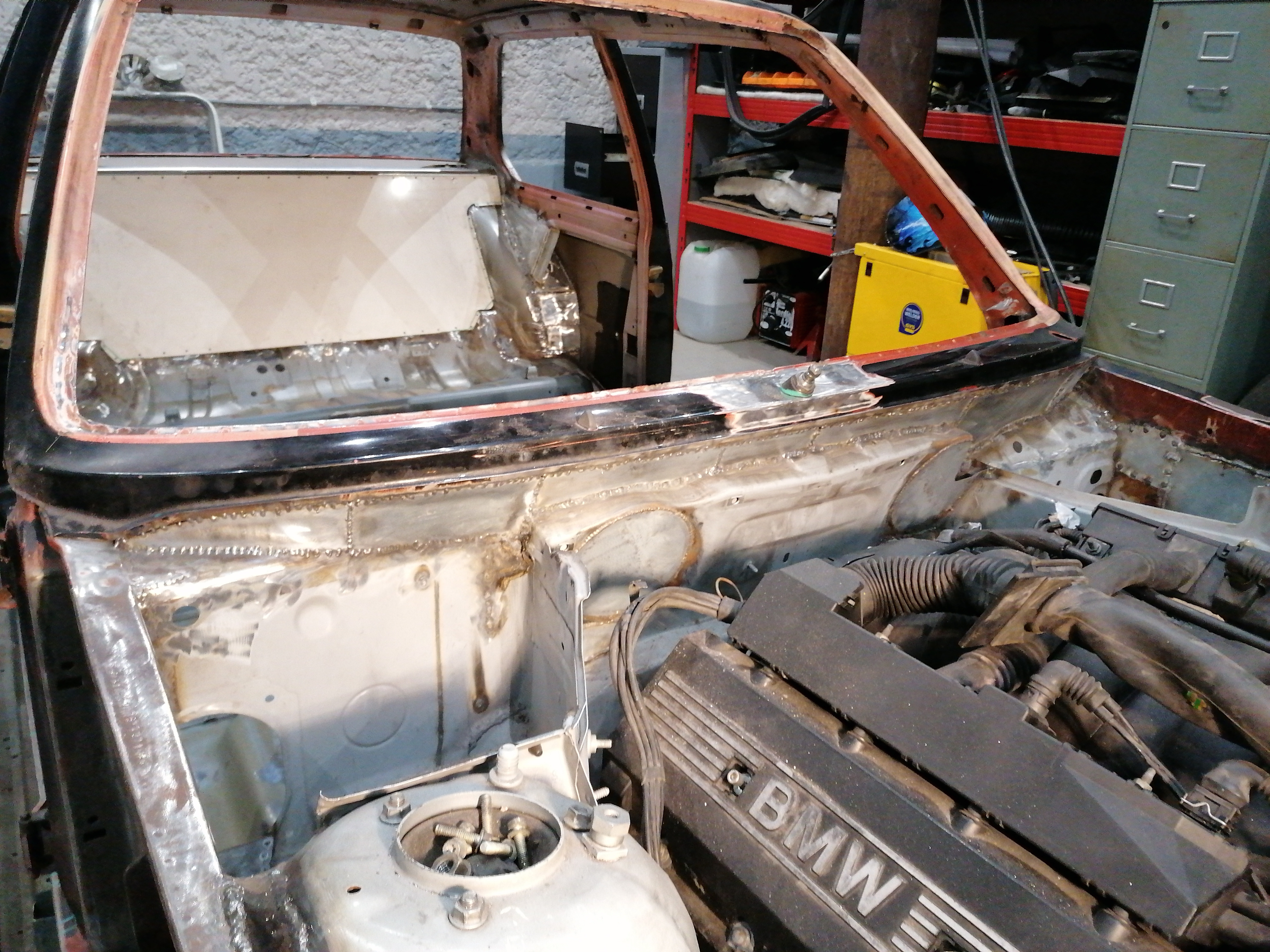

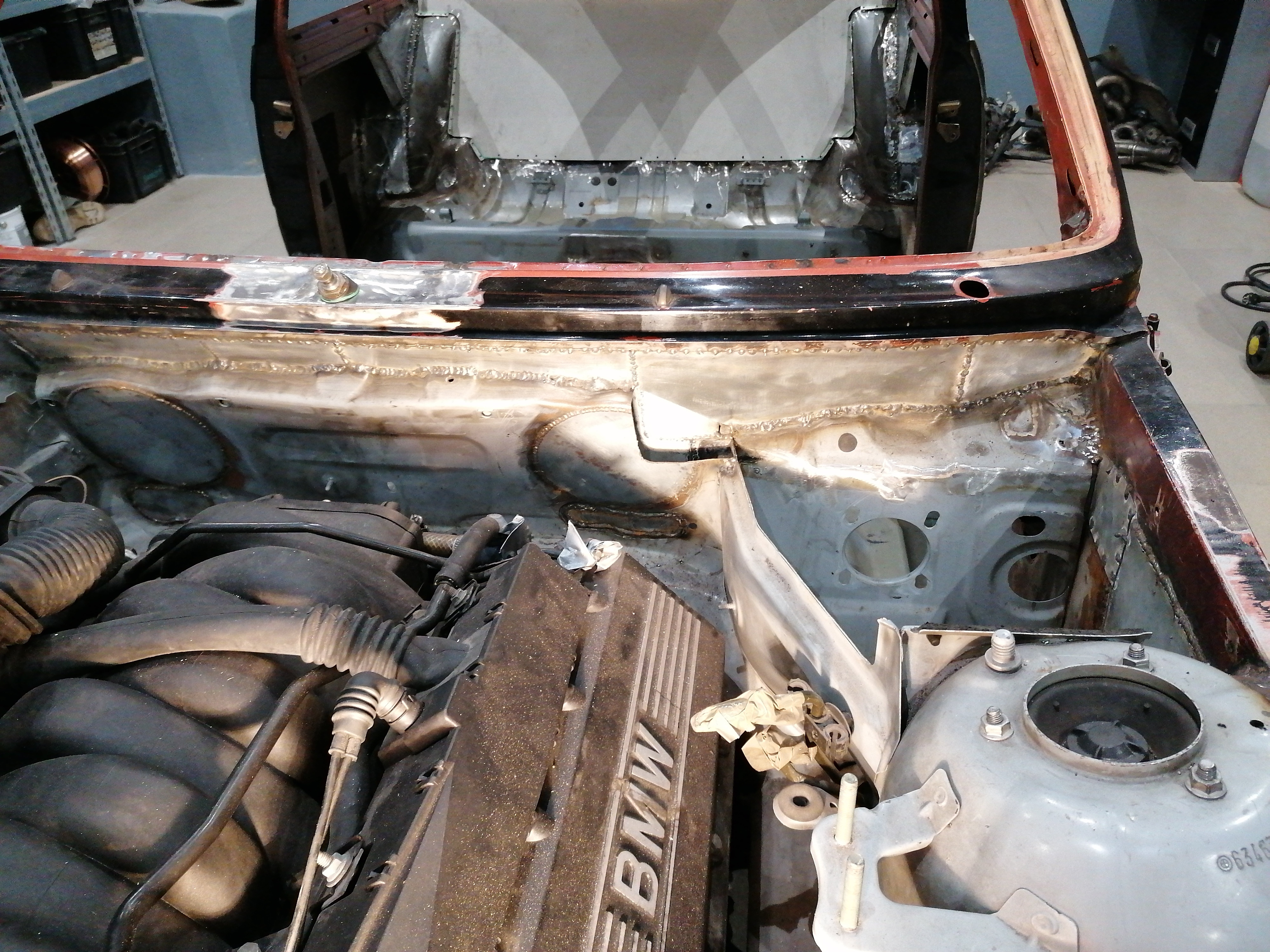

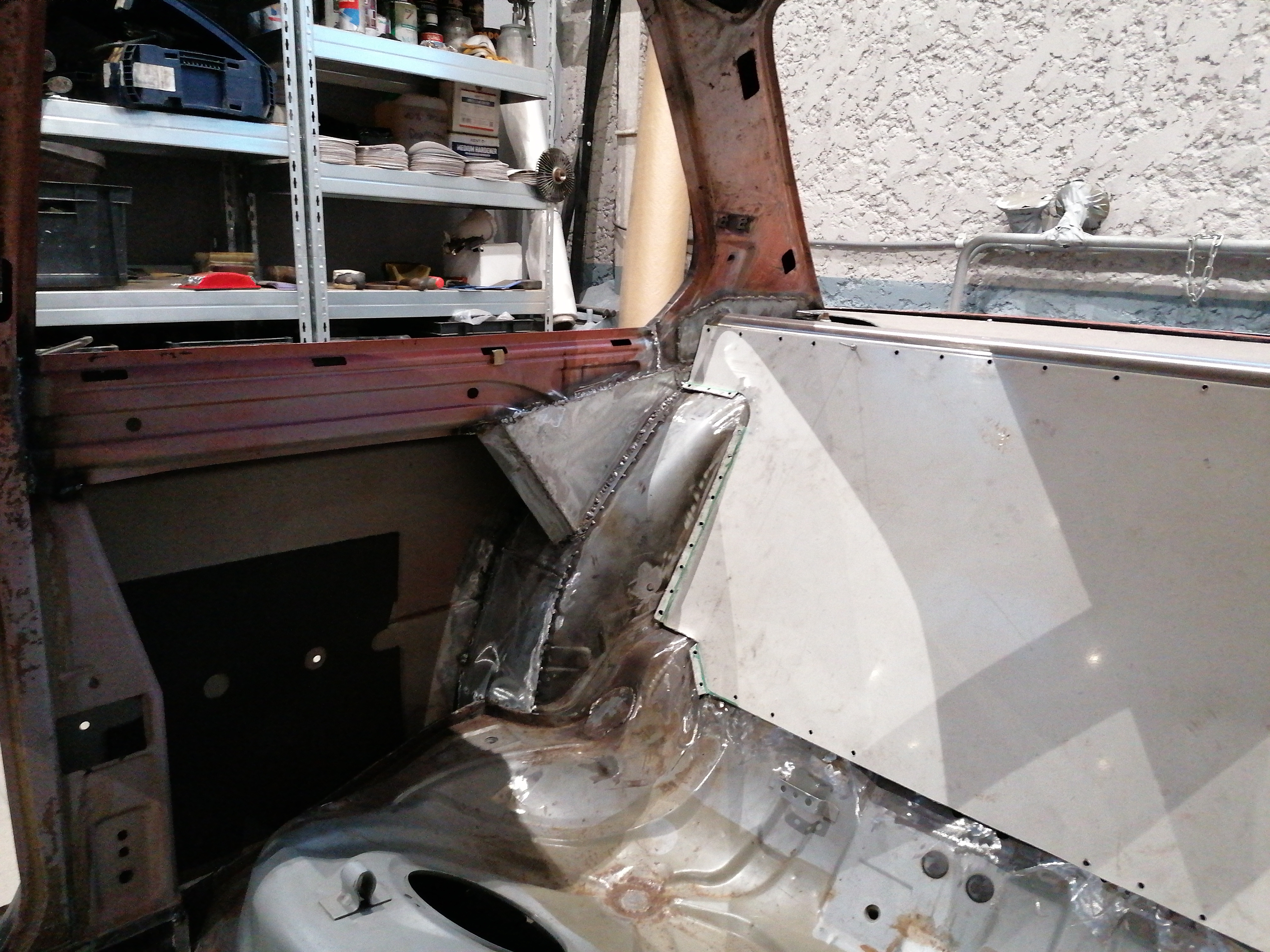

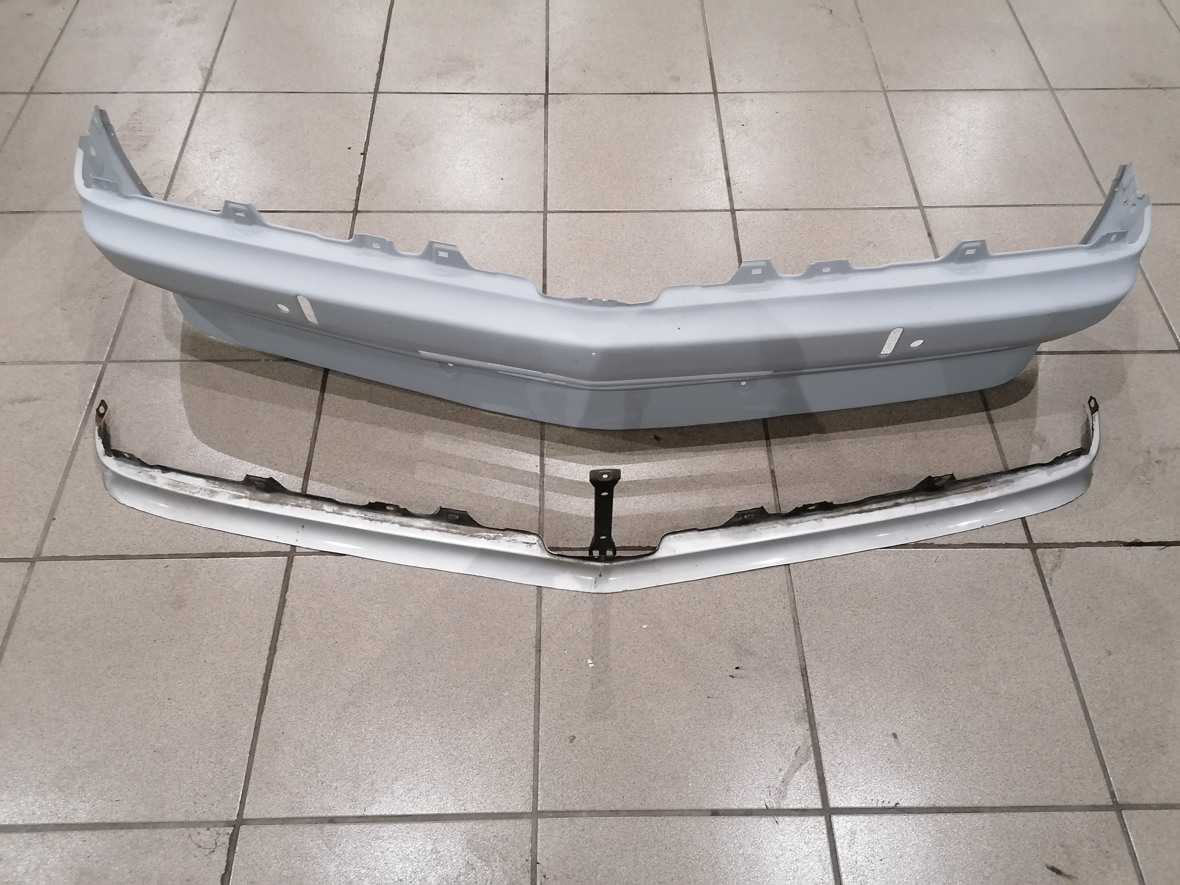

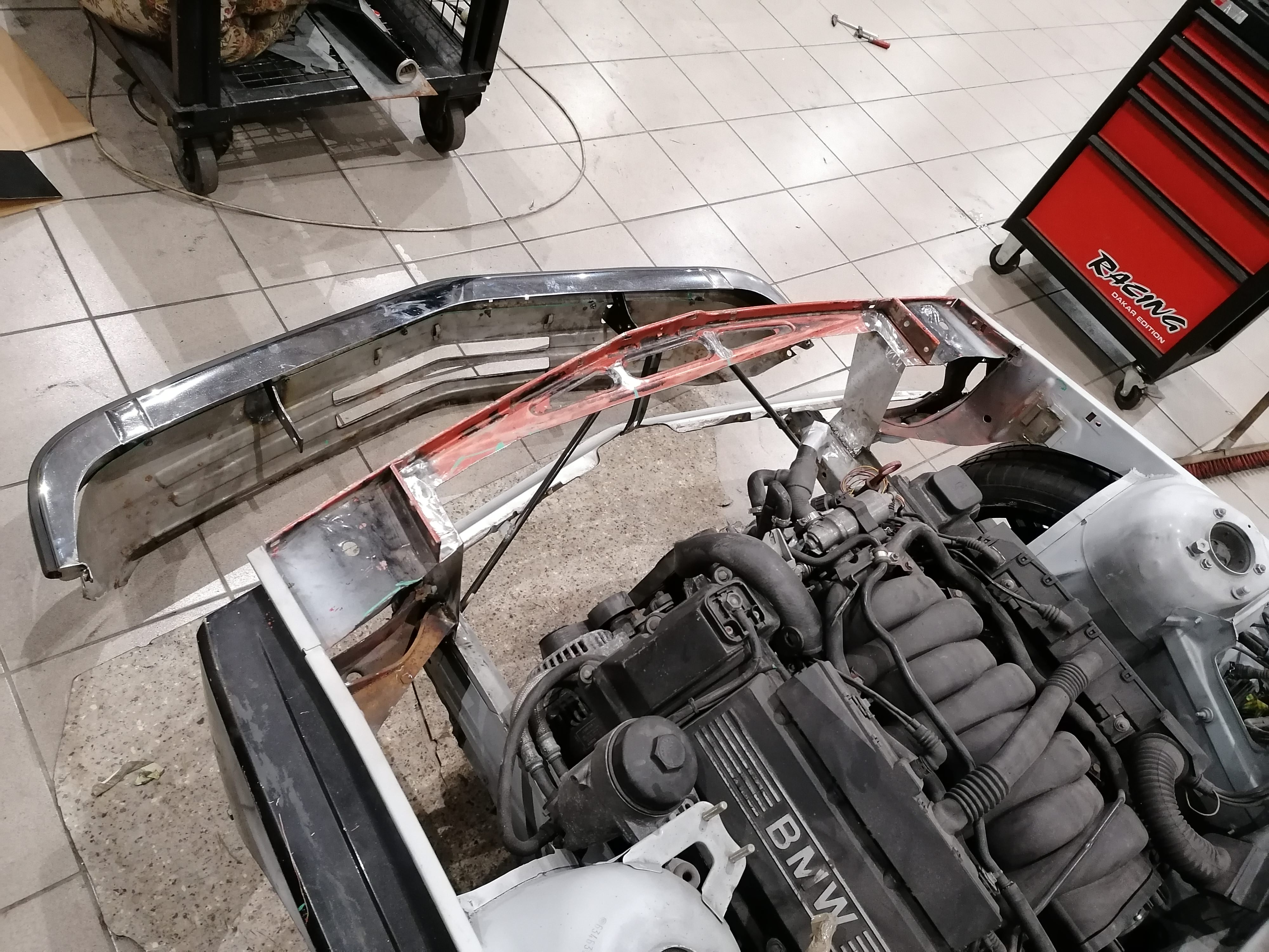

Découpe et allégement de la face avant, renforcement aux endroits stratégiques ( fixation du capot calandre)

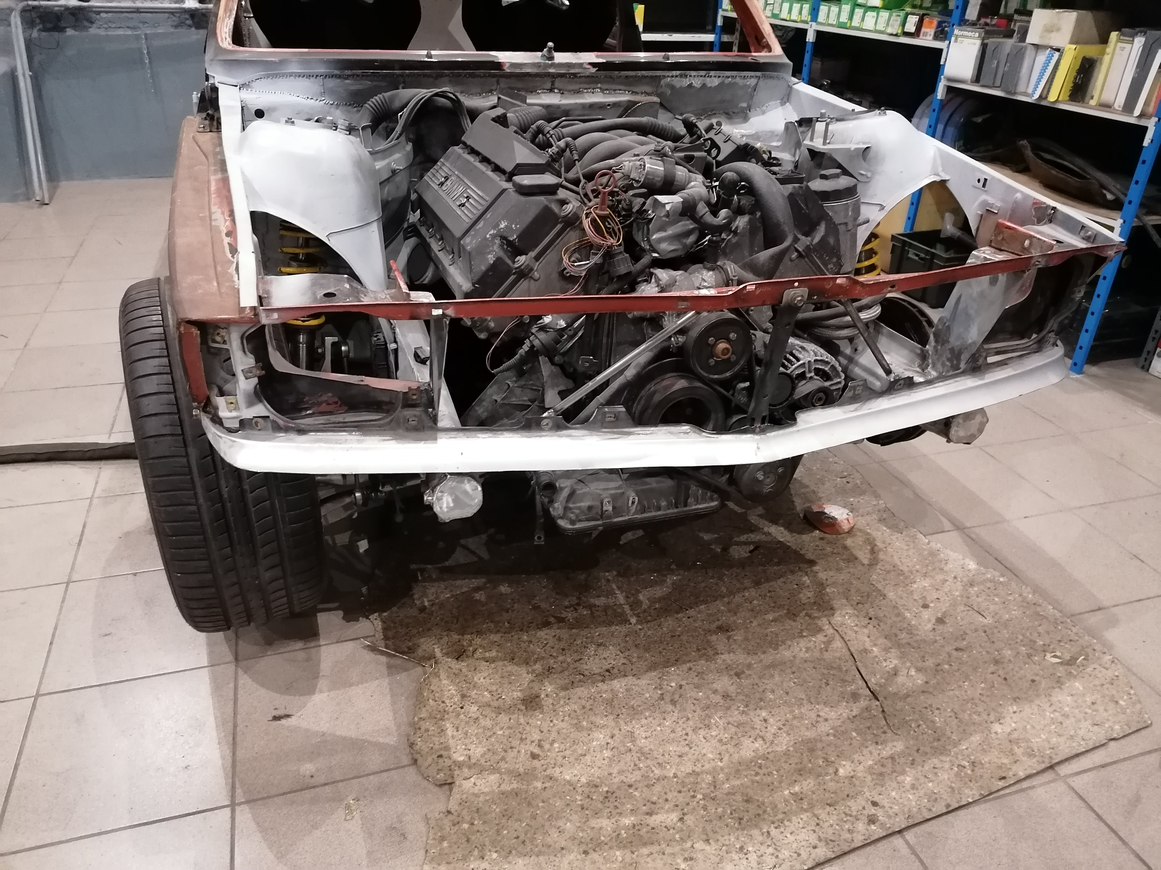

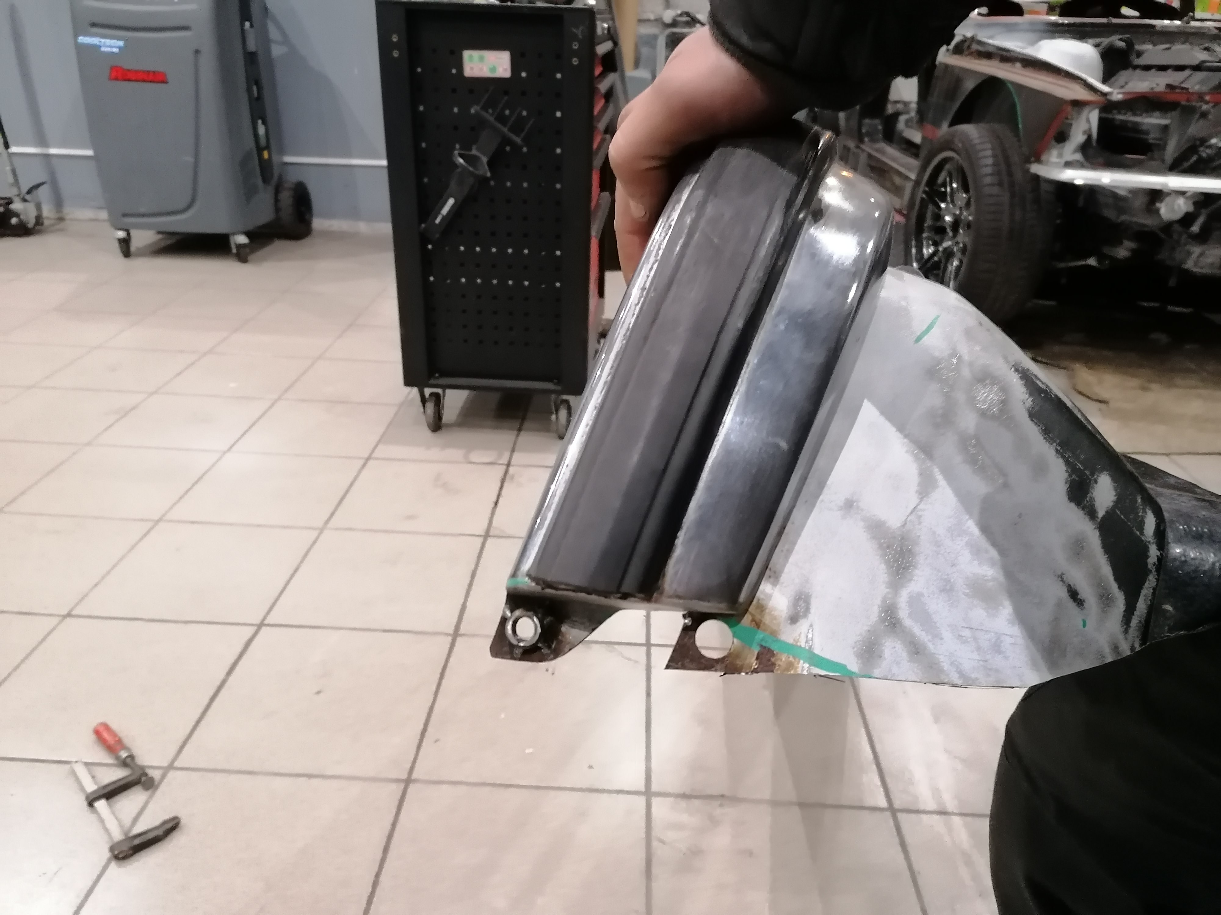

Là on adapte le pare-choc avant et  les fixations de pare-choc d'origine sont modifier, mise en place d'entretoise dans les longerons de la E39 pour adapter le pare-choc de la e21
 Du coup le pare-chocs a été coupé en deux parties, une qui arrive entre la calandre et le pare-chocs chromé et  l'autre partie a été vissé directement sur le pare-chocs chromé est positionné plus bas et plus en avant que l'origine
Le tout une fois monter
