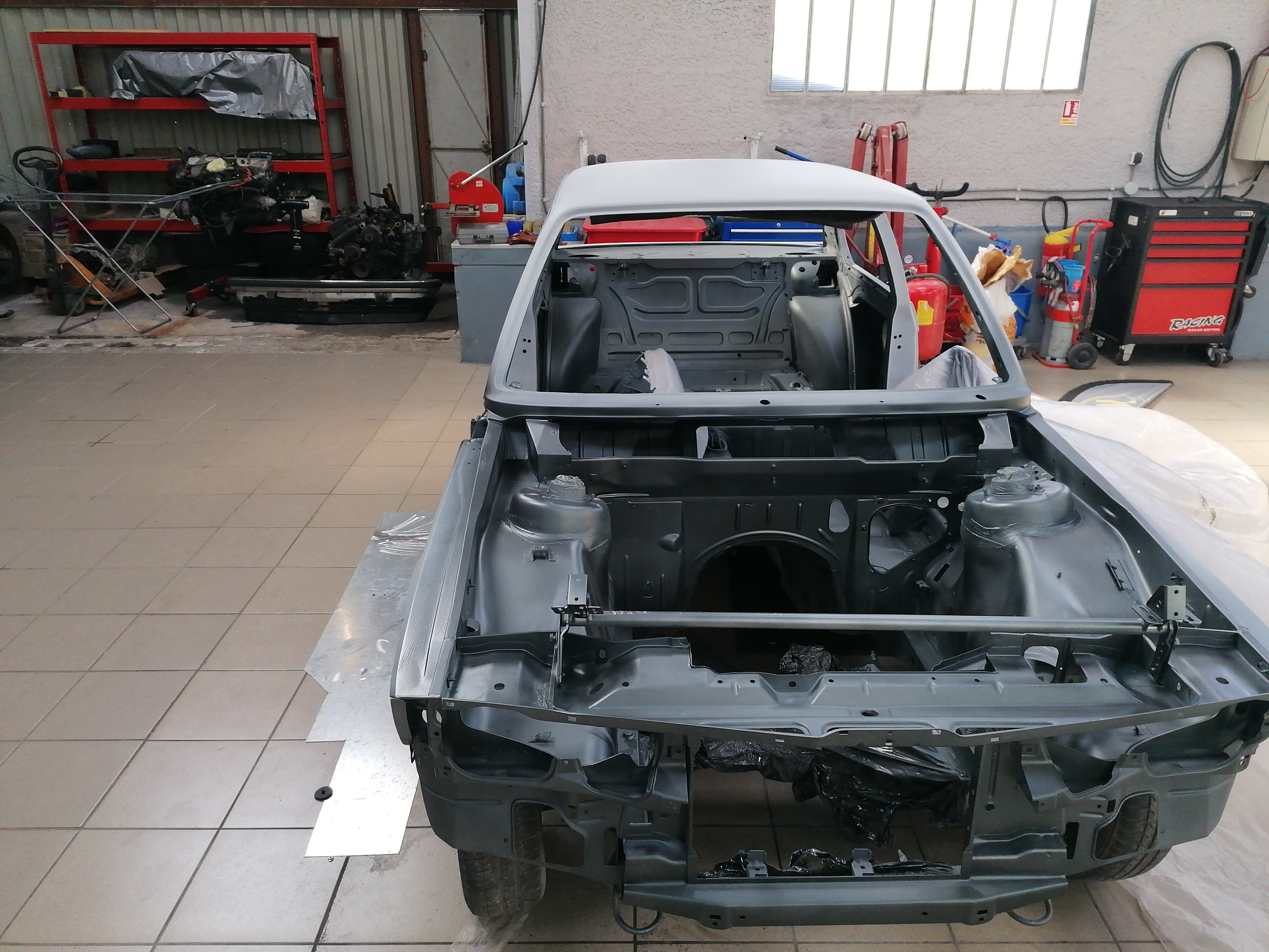

préparation e21 swap v8 4.4

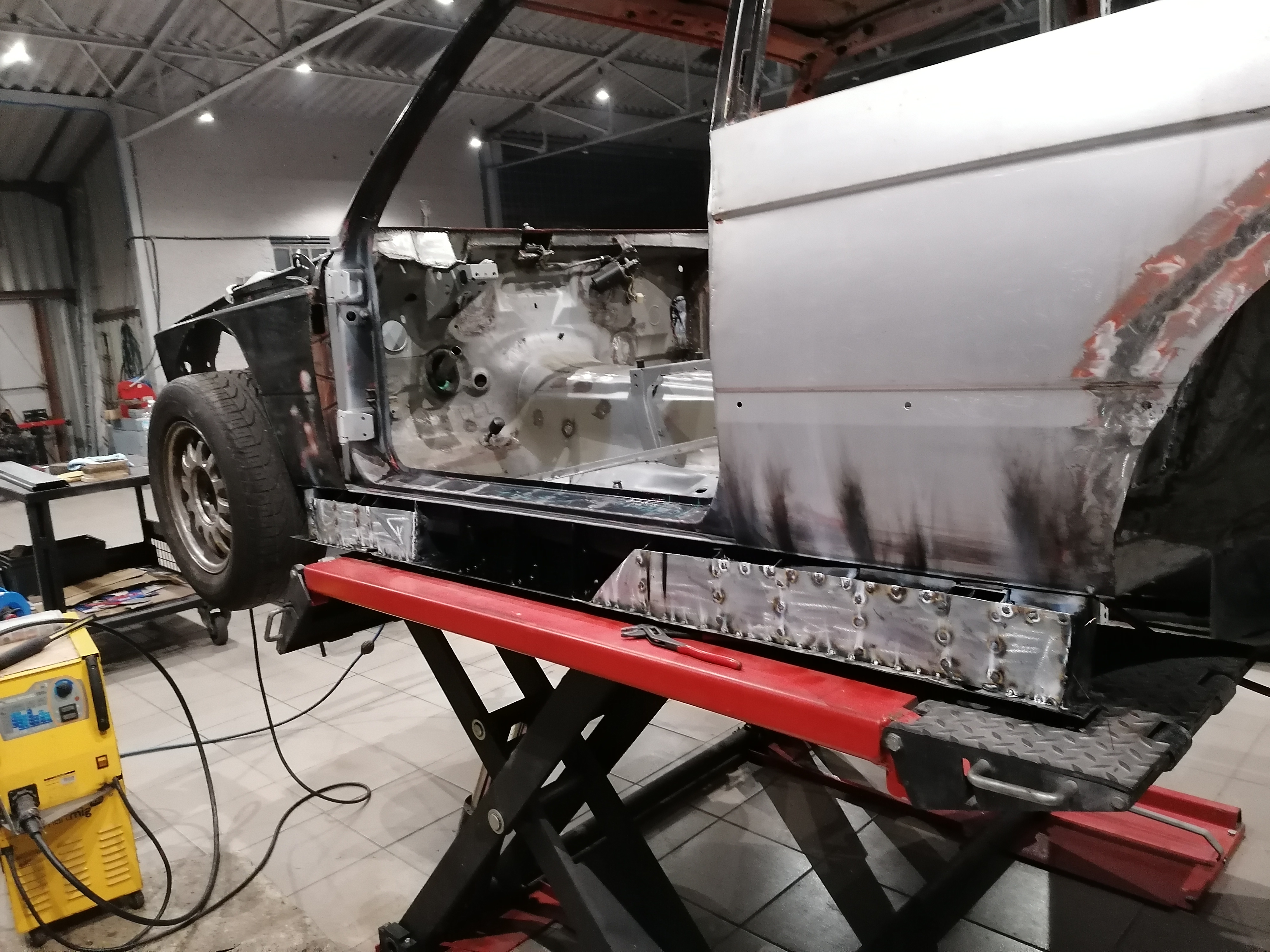

Face avant terminé on passe au bas de caisse, grosse galère pour former la tôle..

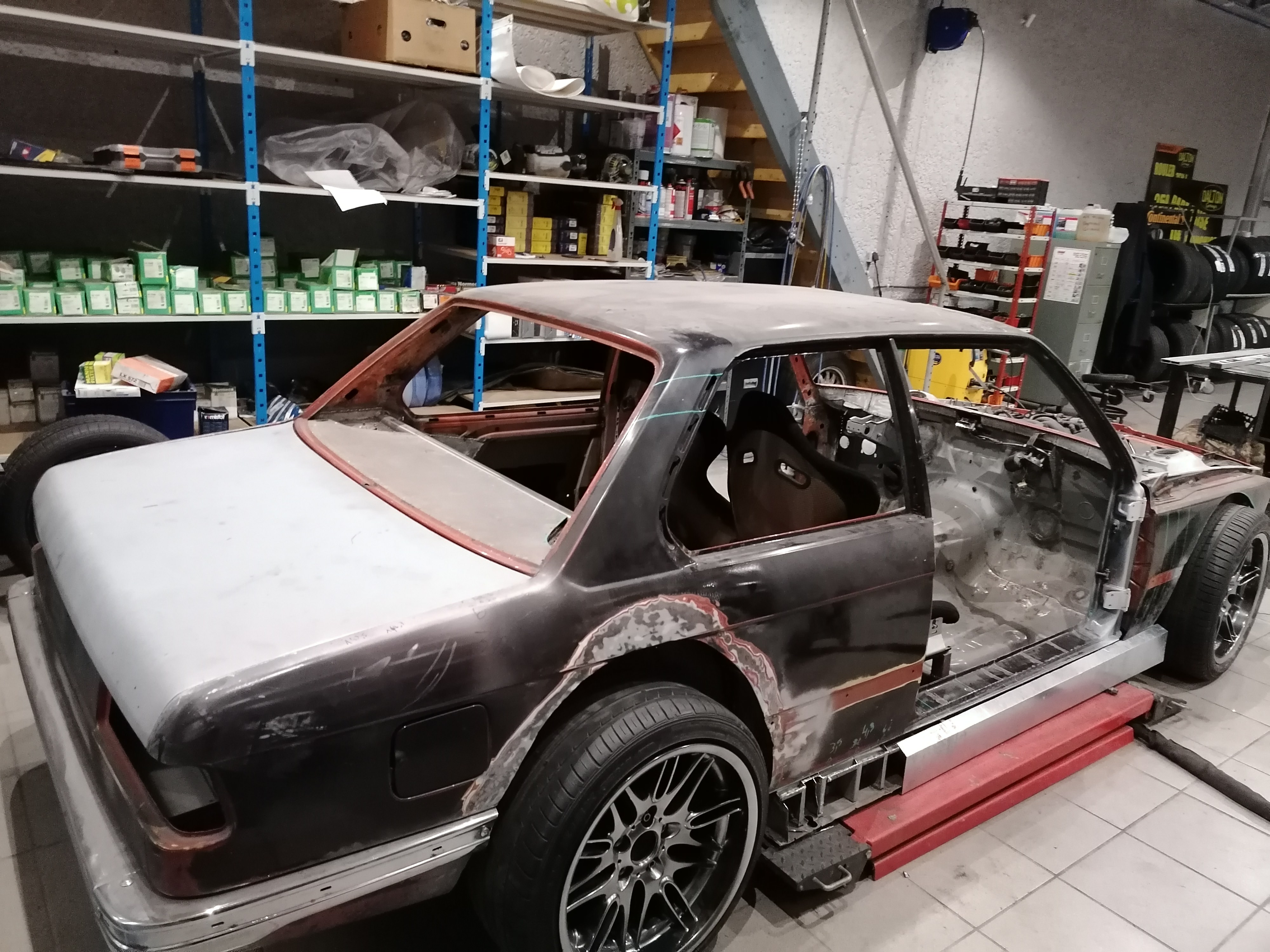

Elle a une gueule d'enfer. Je ne sais pas si tu comptes toujours faire le top chop (je vois les lignes vertes tracées sur les piliers) mais je pense que ca casserait l'équilibre de la ligne qu'elle a désormais (déjà bien basse, large et posée)

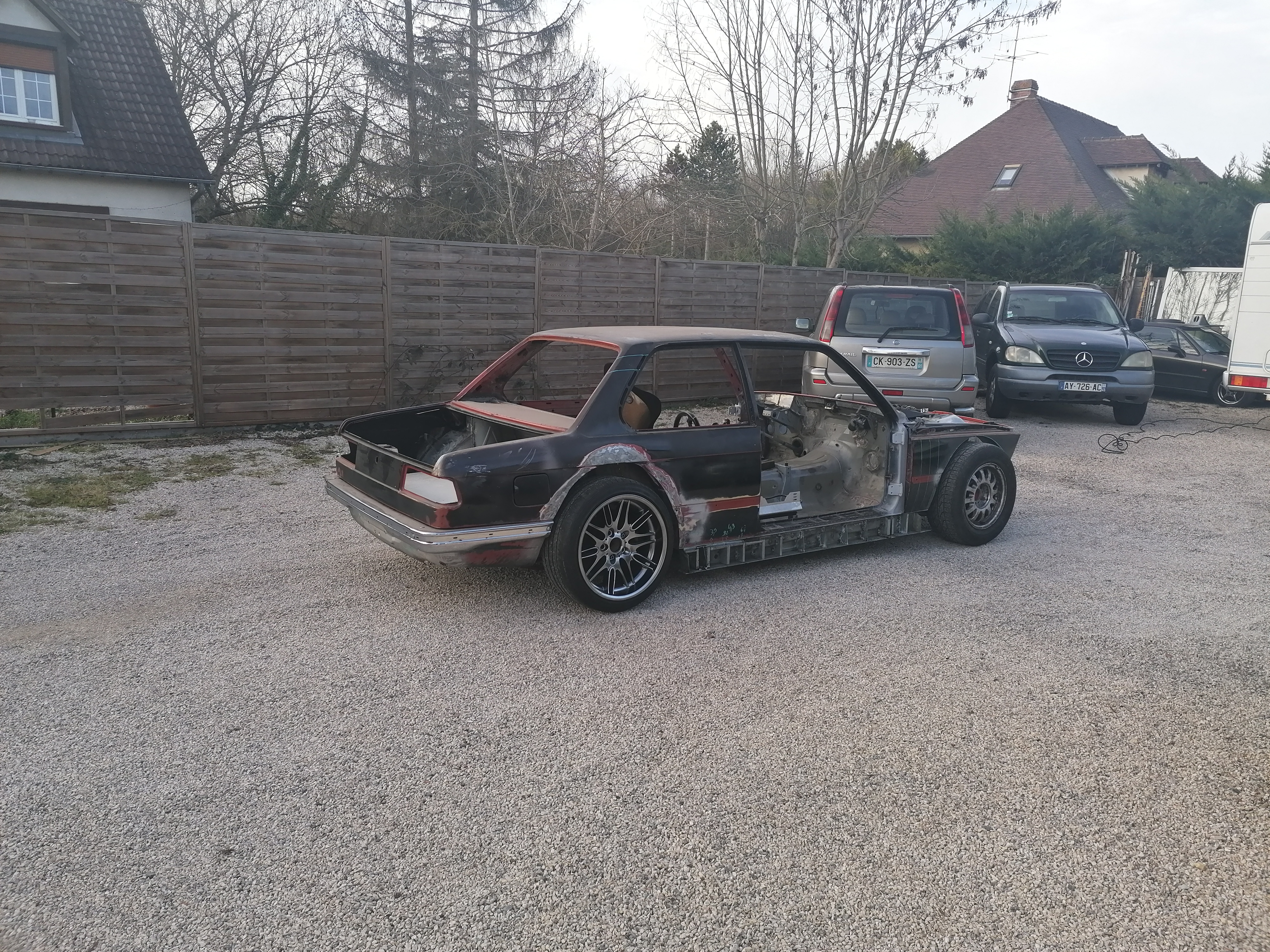

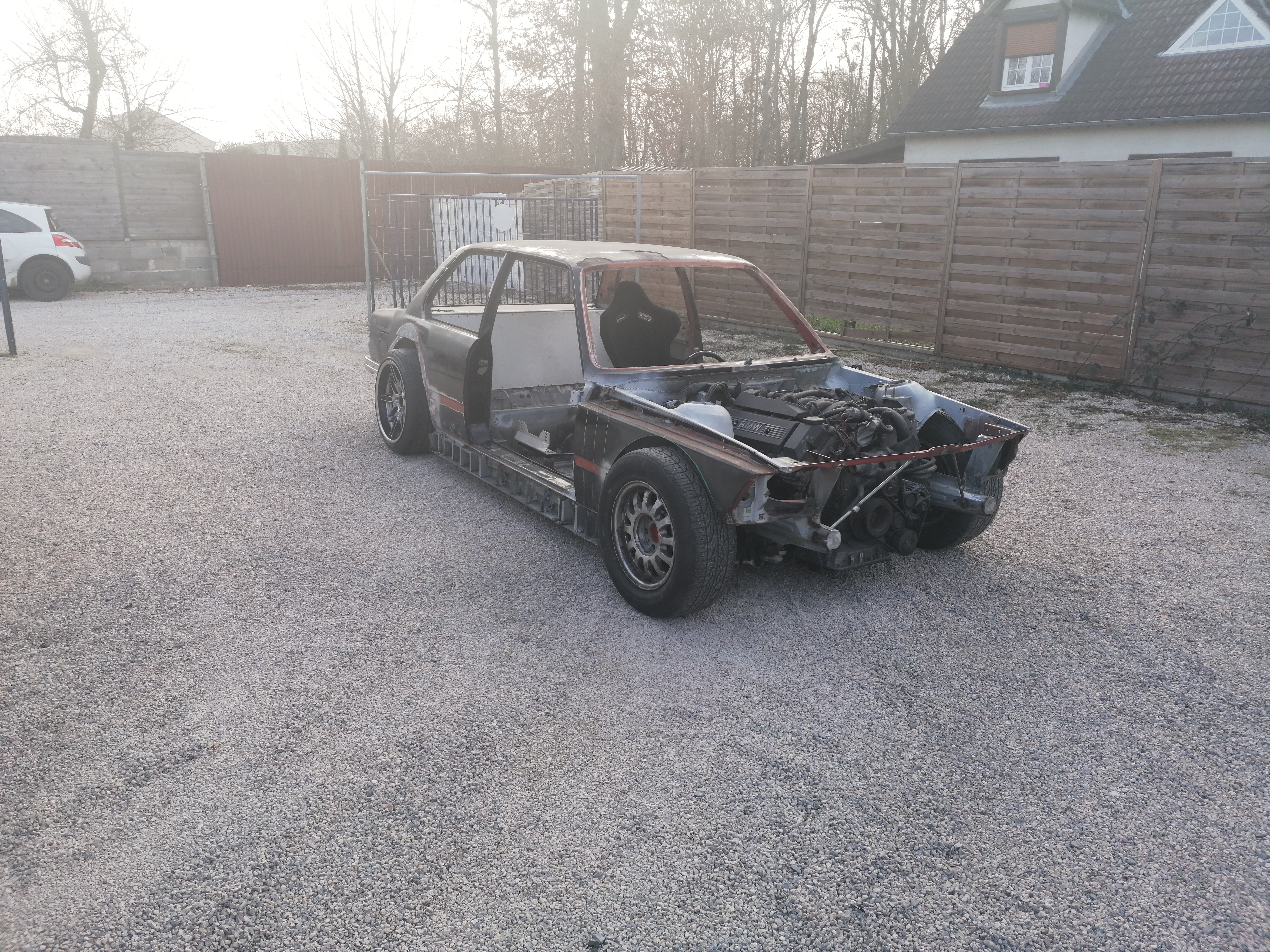

Pour le top chop  c'est plus au programme ça demande trop de boulot et ça va me retarder beaucoup, du coup une fois j'ai fini la caisse je m'attaque à l'arceaux
Modifié par rgv250

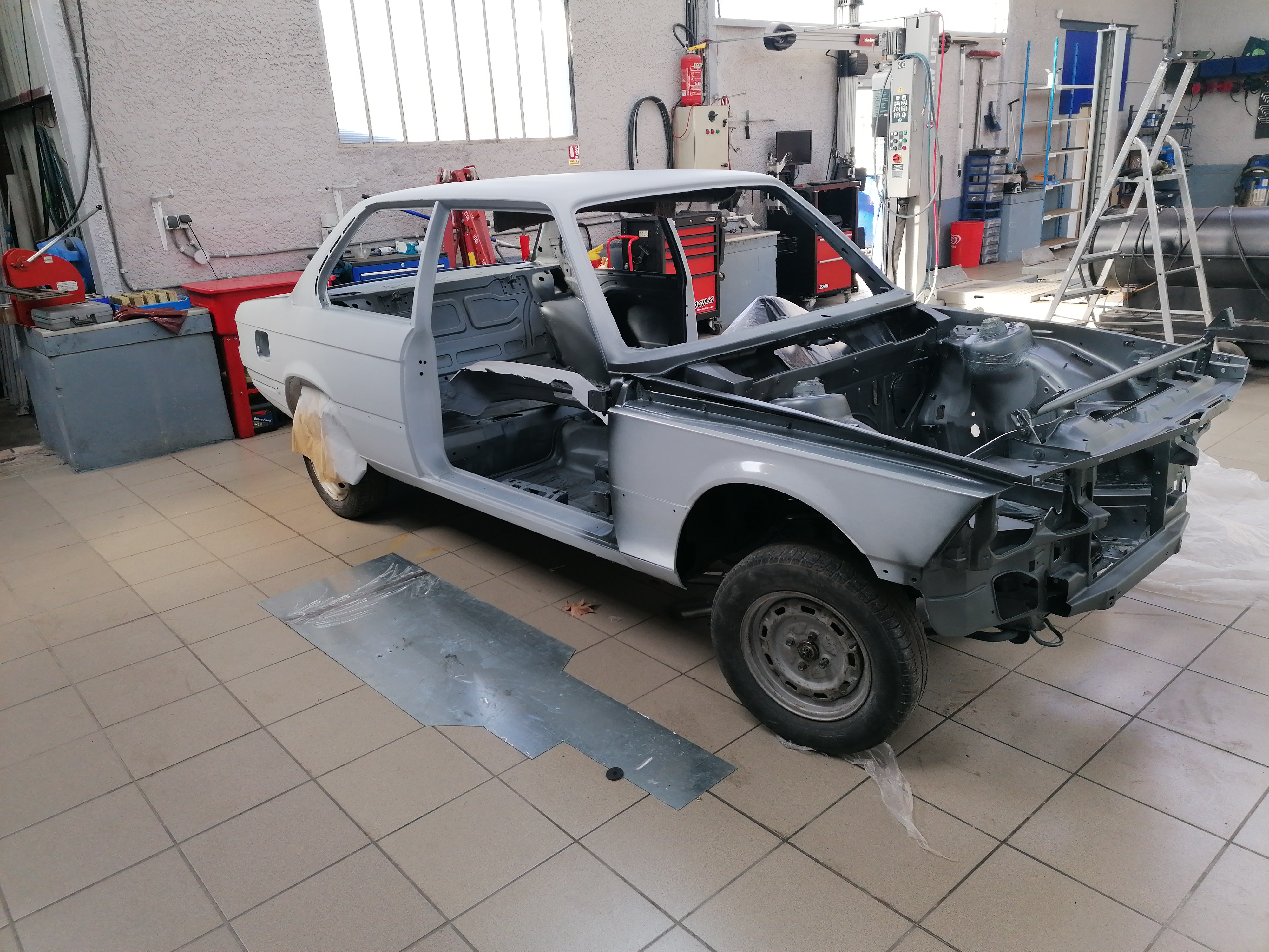

On fait un petit tour dehors histoire de sablés les intérieurs  de bas de IMG_20210221_163942.thumb.jpg.da8fded6ed2bd20e74ca10aaa493932d.jpgIMG_20210221_164003.thumb.jpg.cb2b31febc039f7ac4e67a04b4be6a29.jpgcaisse IMG_20210221_163856.thumb.jpg.da3722a4e8106b716b2533ab4c475930.jpg

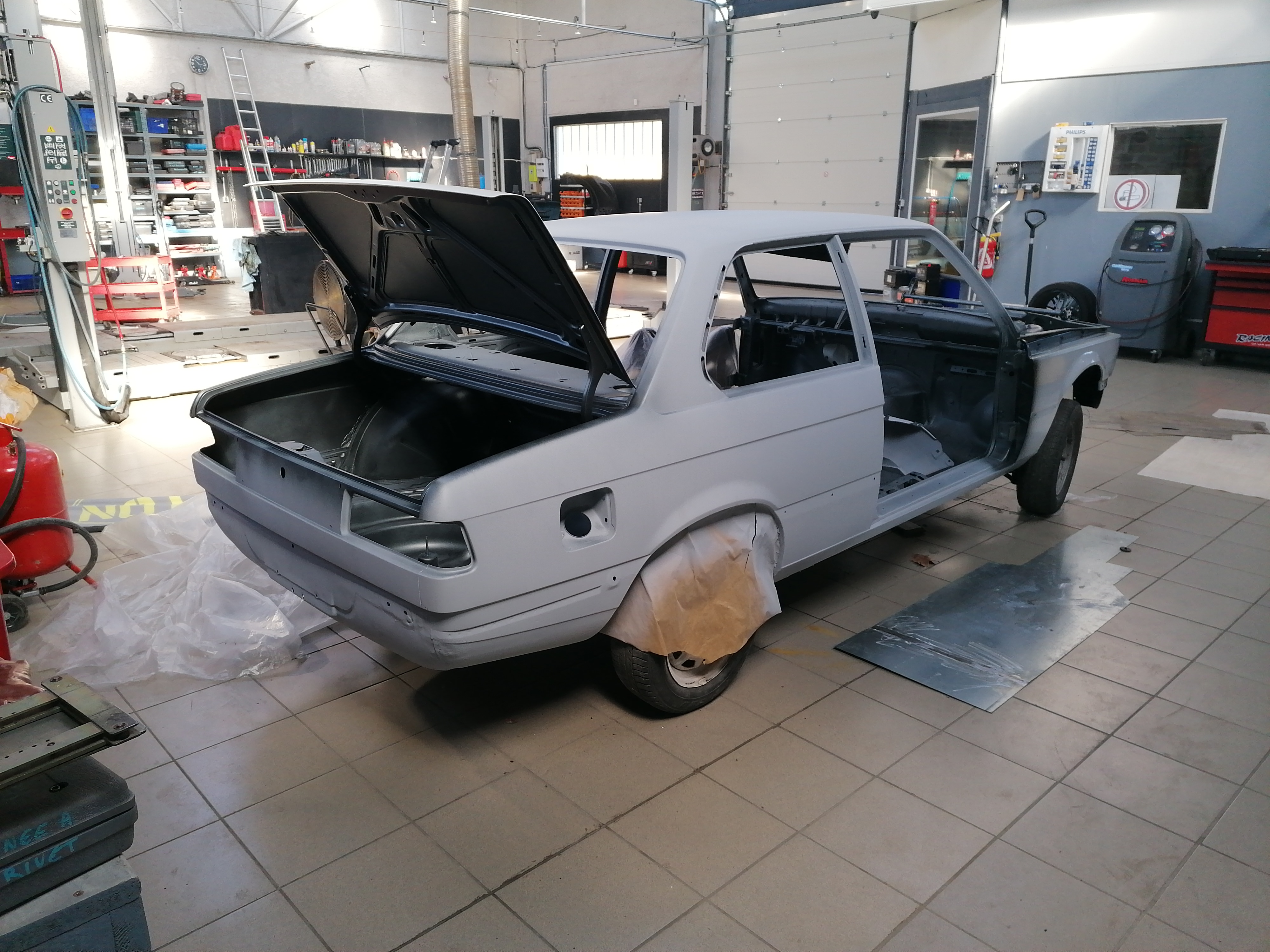

Une fois sablée

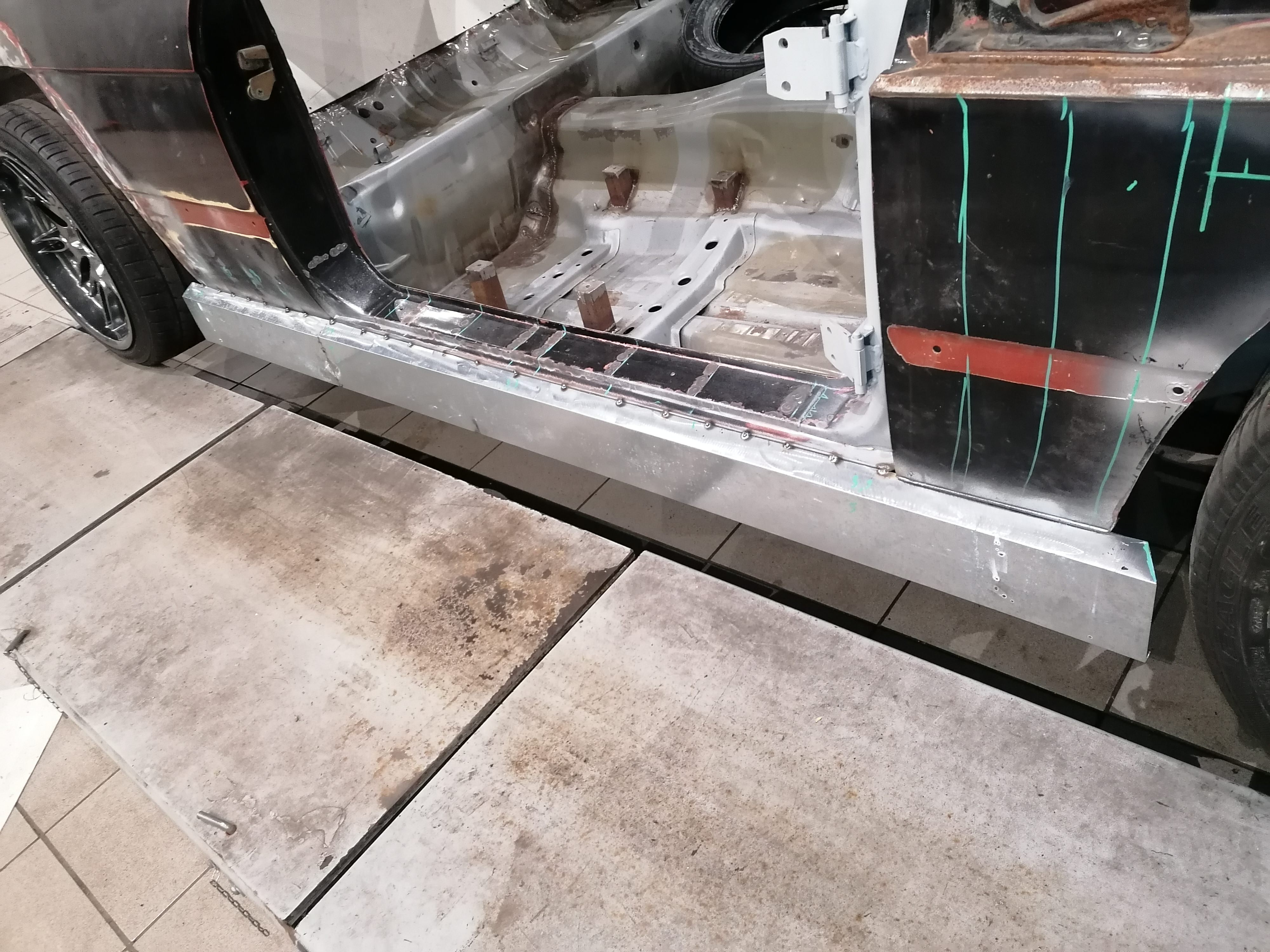

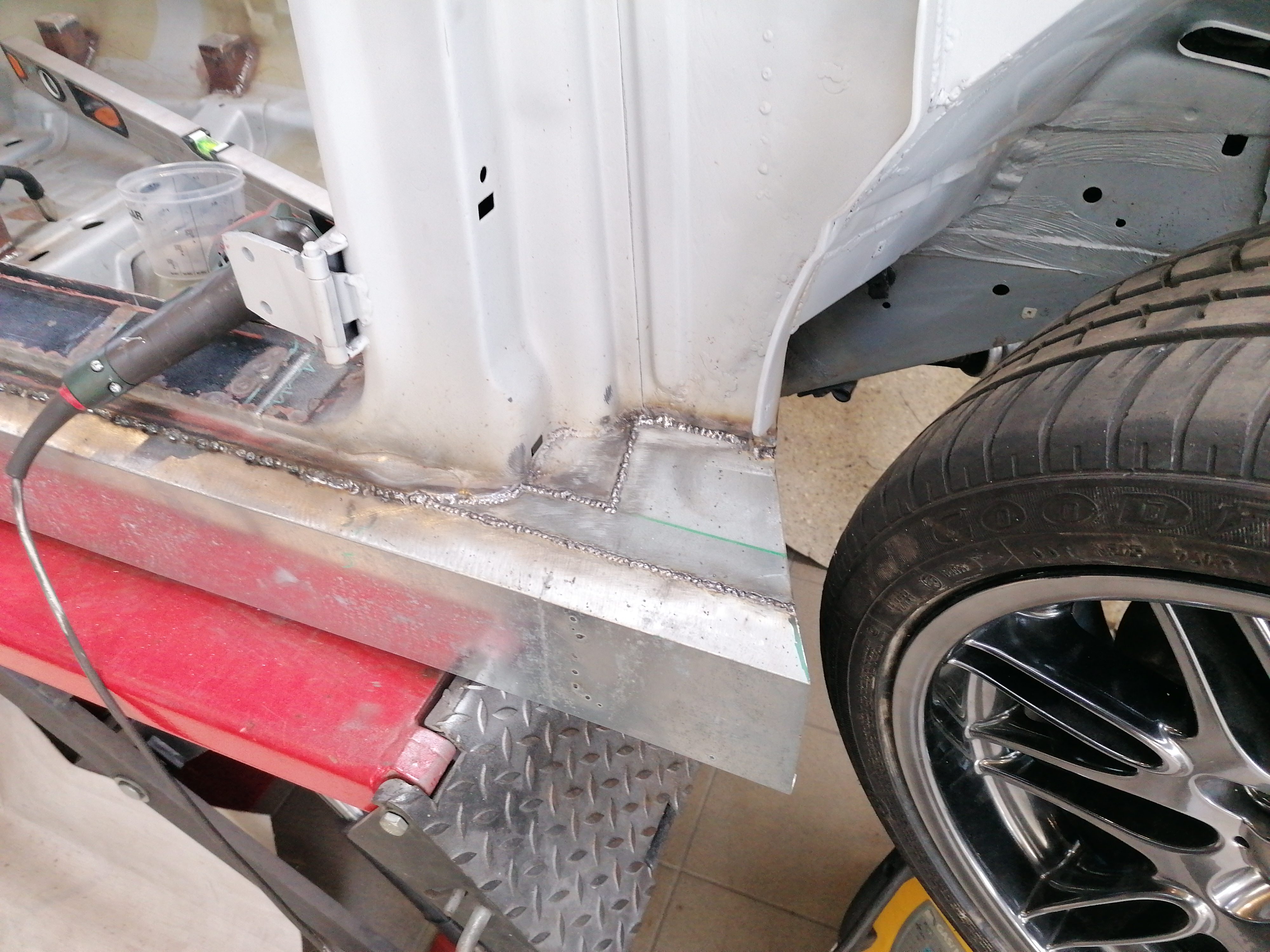

Soudure des renforts

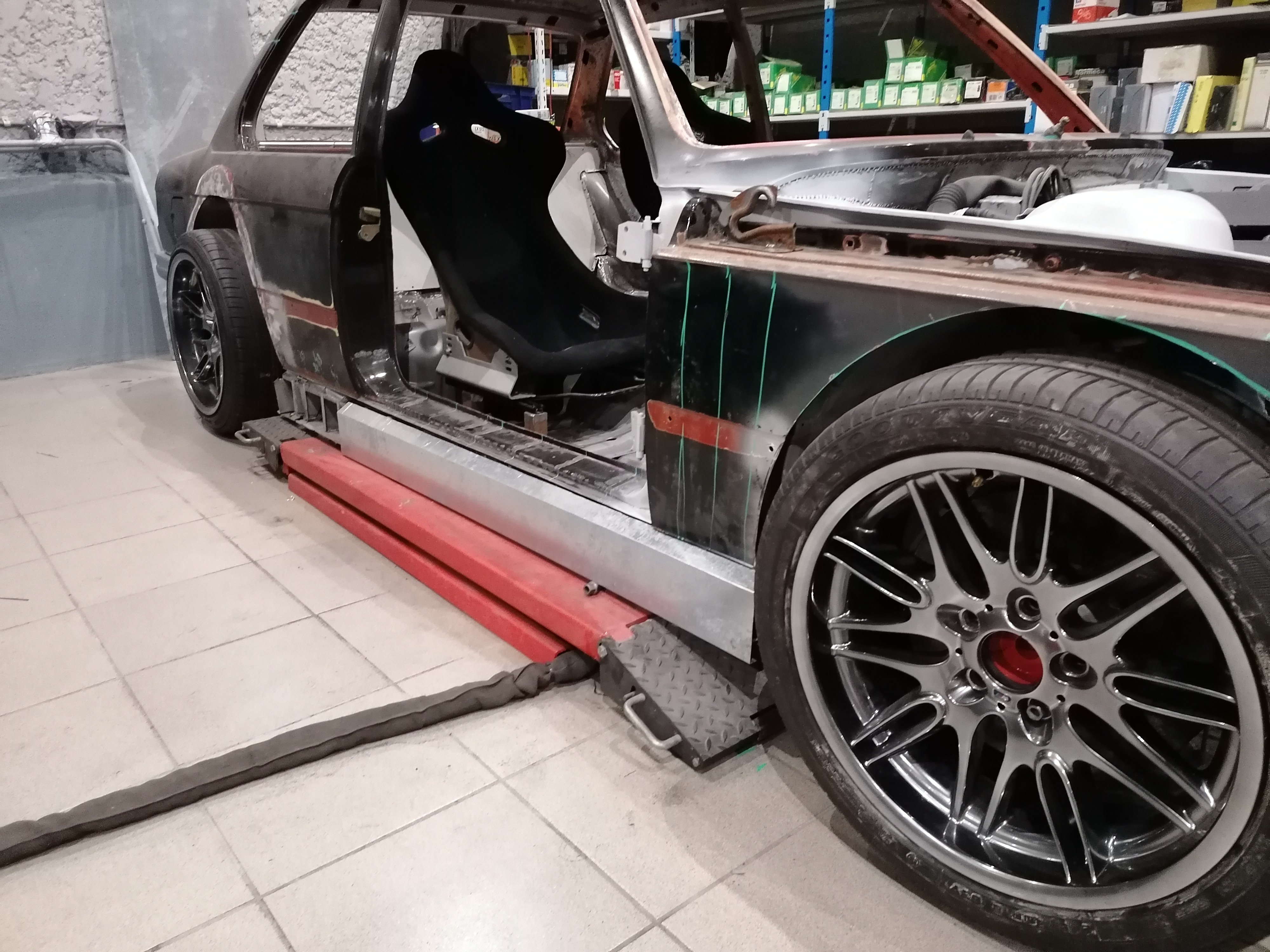

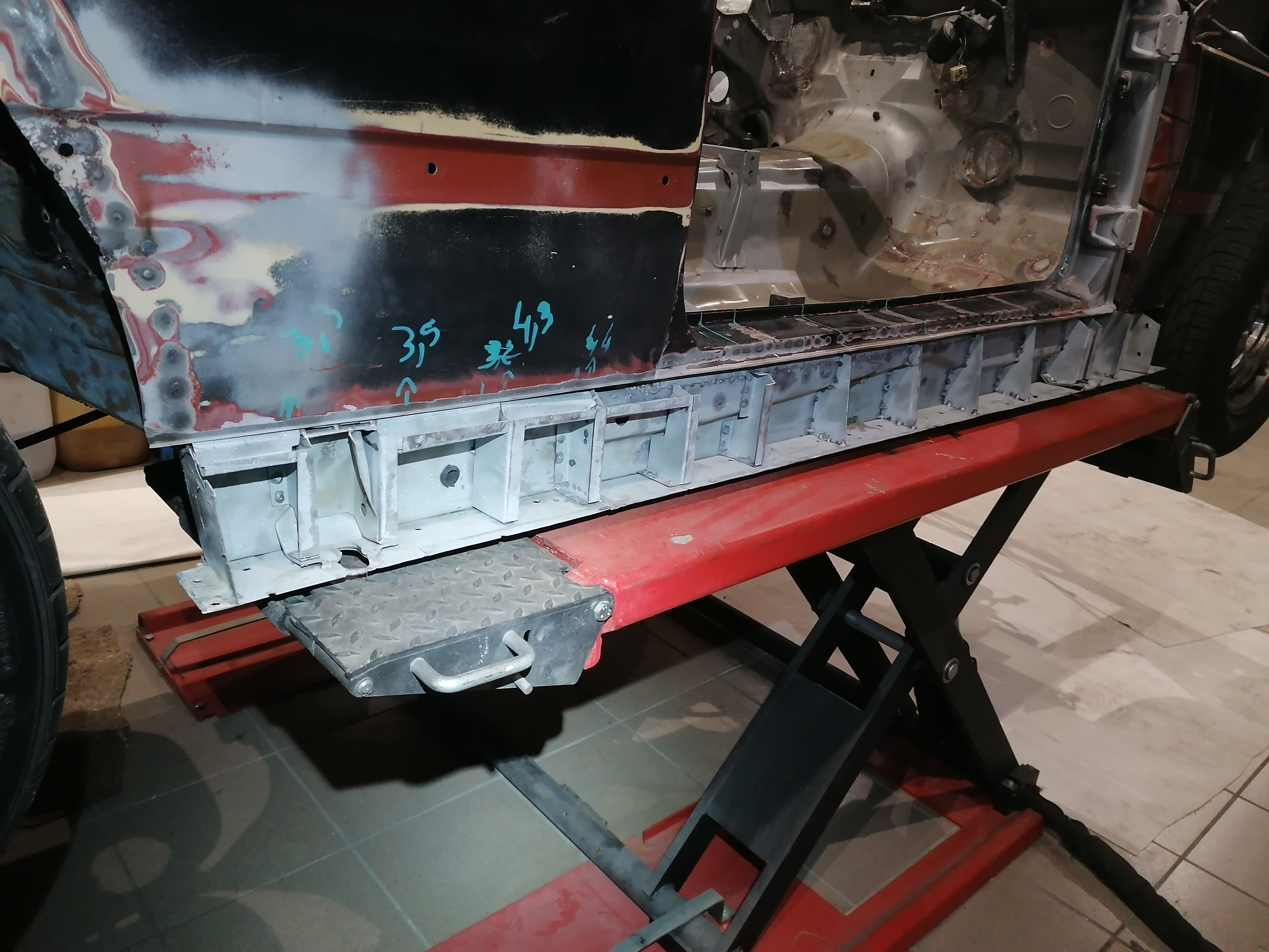

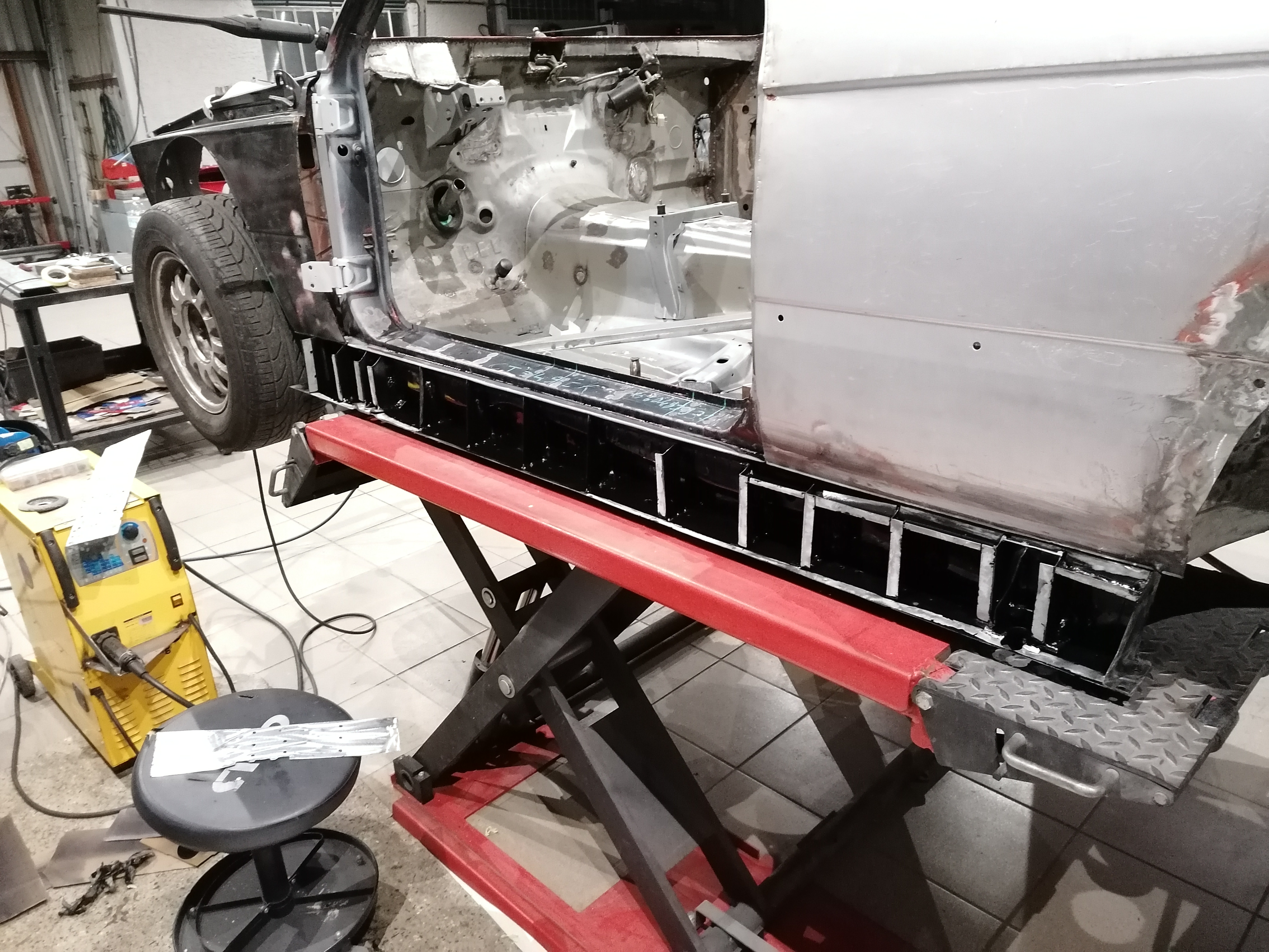

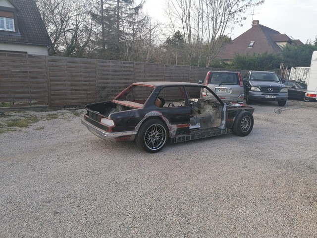

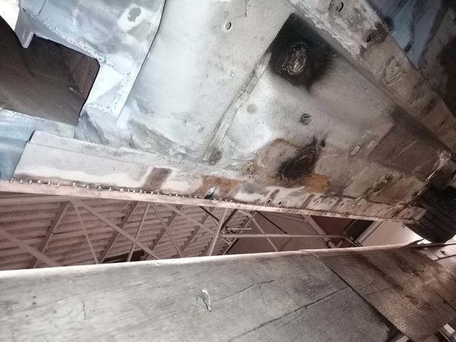

Alors voilà la suite après avoir renforcé l'intérieur du bas de caisse avec de multiple cloison et tôle de renfort on referme le bas de caisse
1,90 m de tôle plier sans plieuse juste avec  2 chevron 2 sert joint et un marteaux de carrosier, je vous laisse imaginer 😵

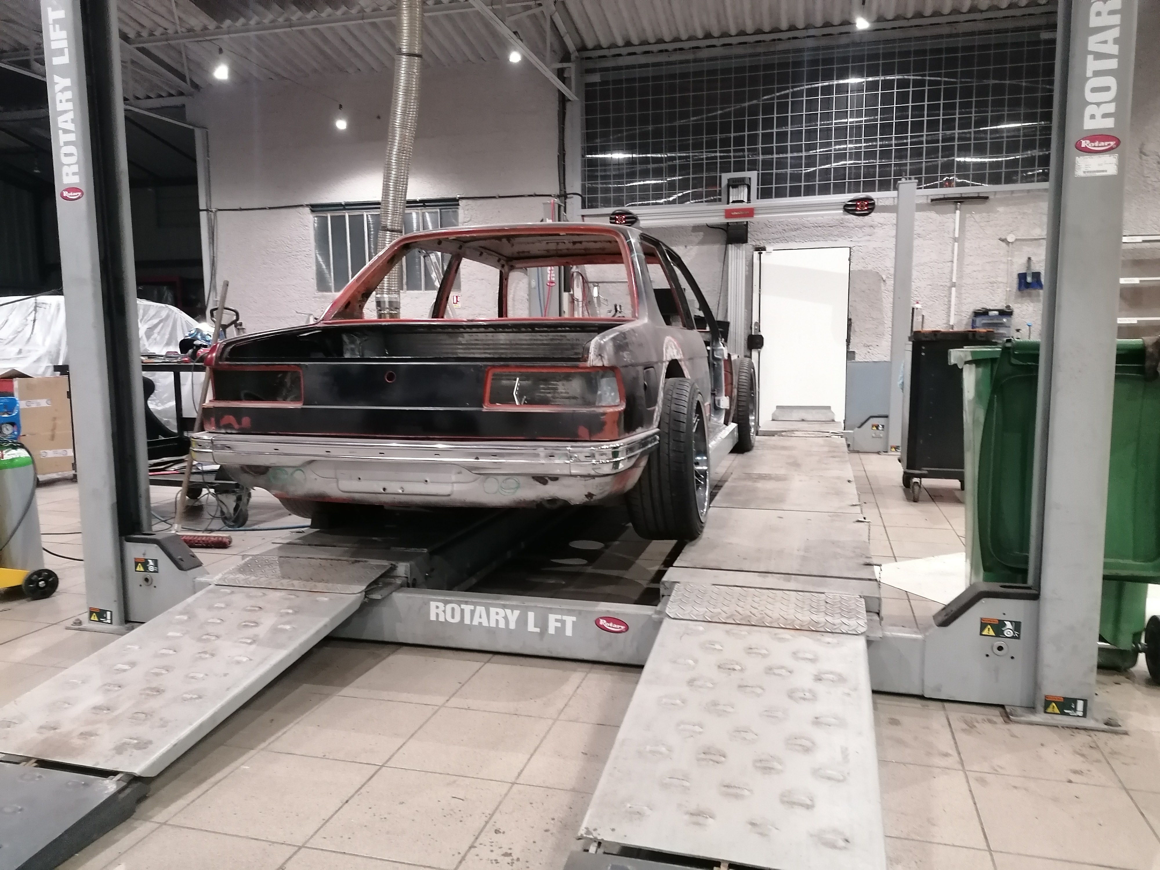

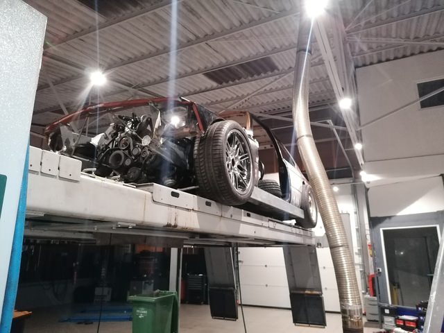

Pour pouvoir souder le bas de caisse par le dessous sur toute la longueur j'ai dû mettre la voiture dans une position pas super rassurante..

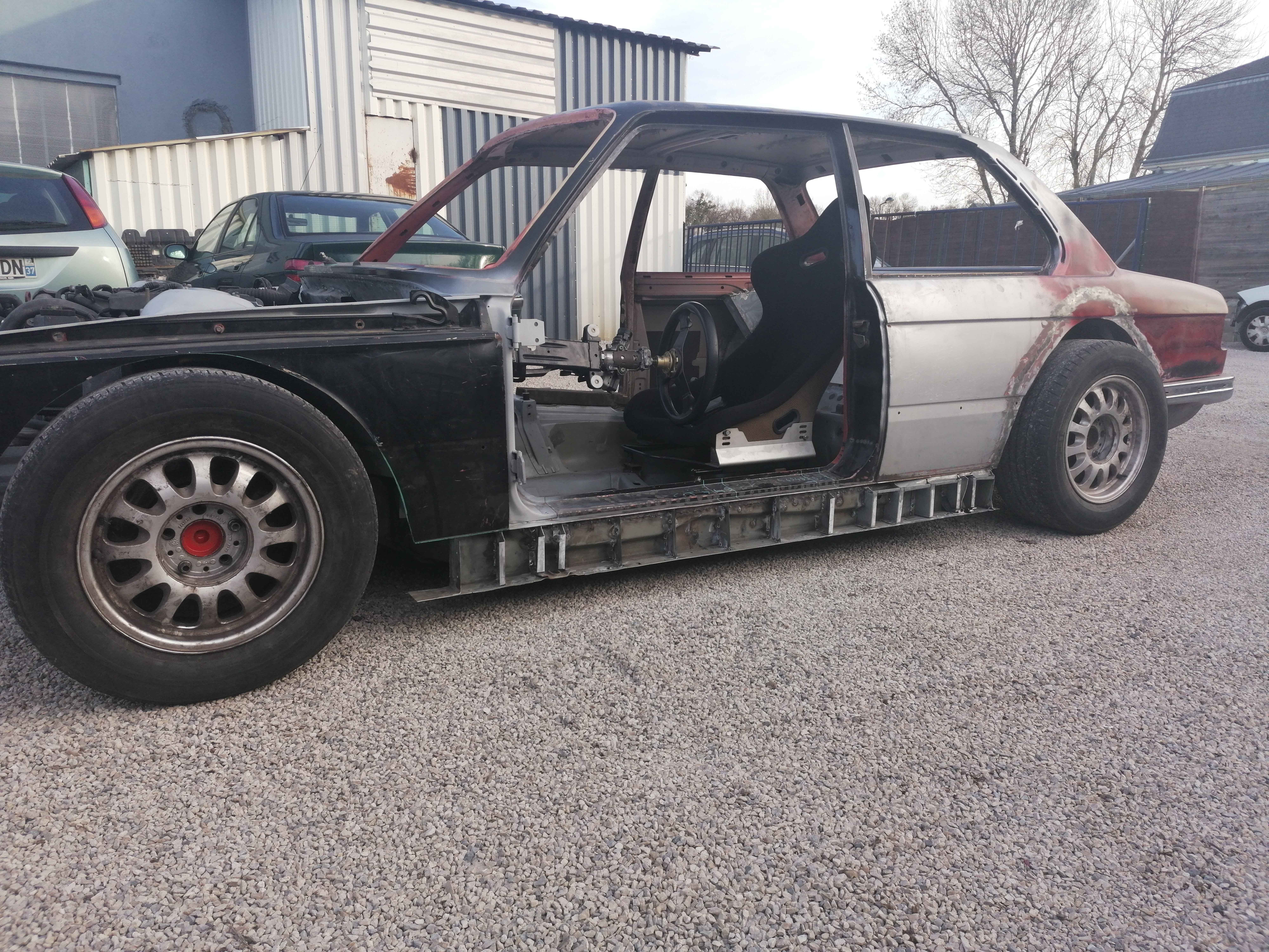

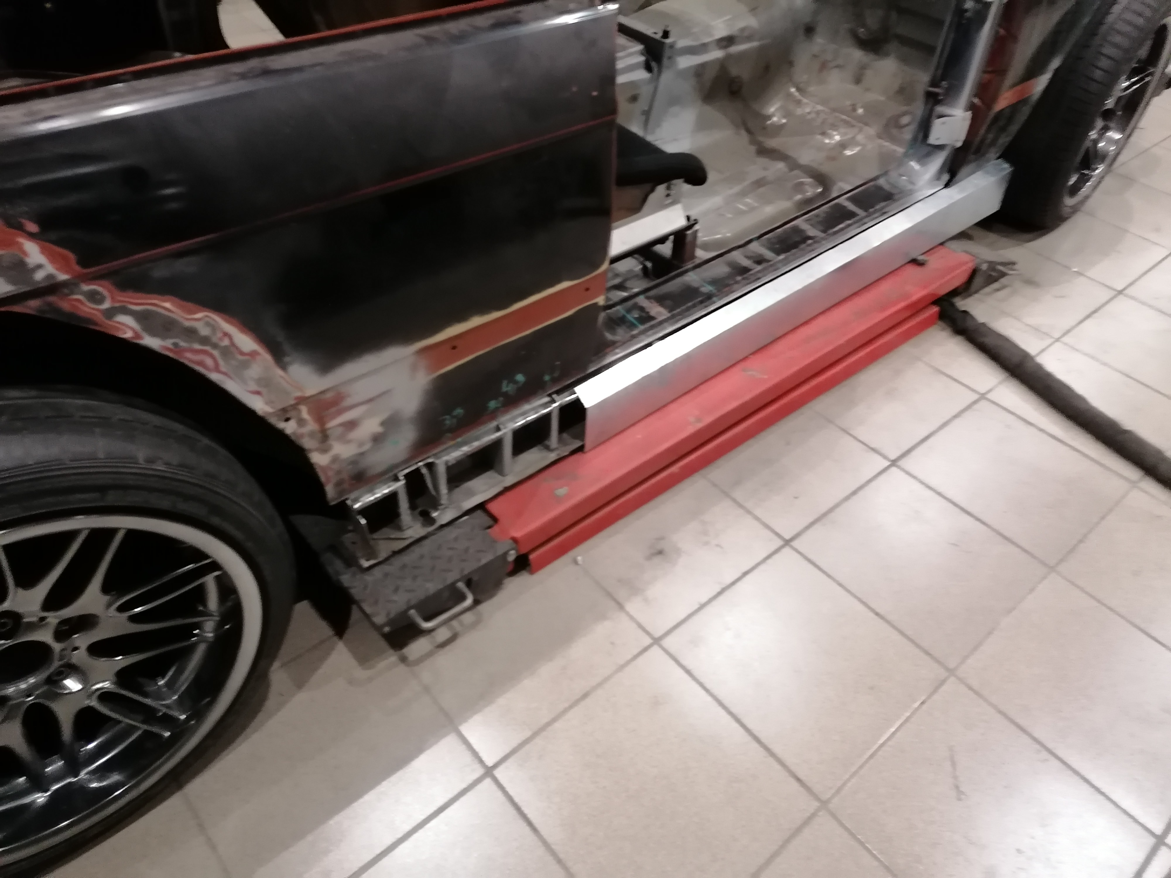

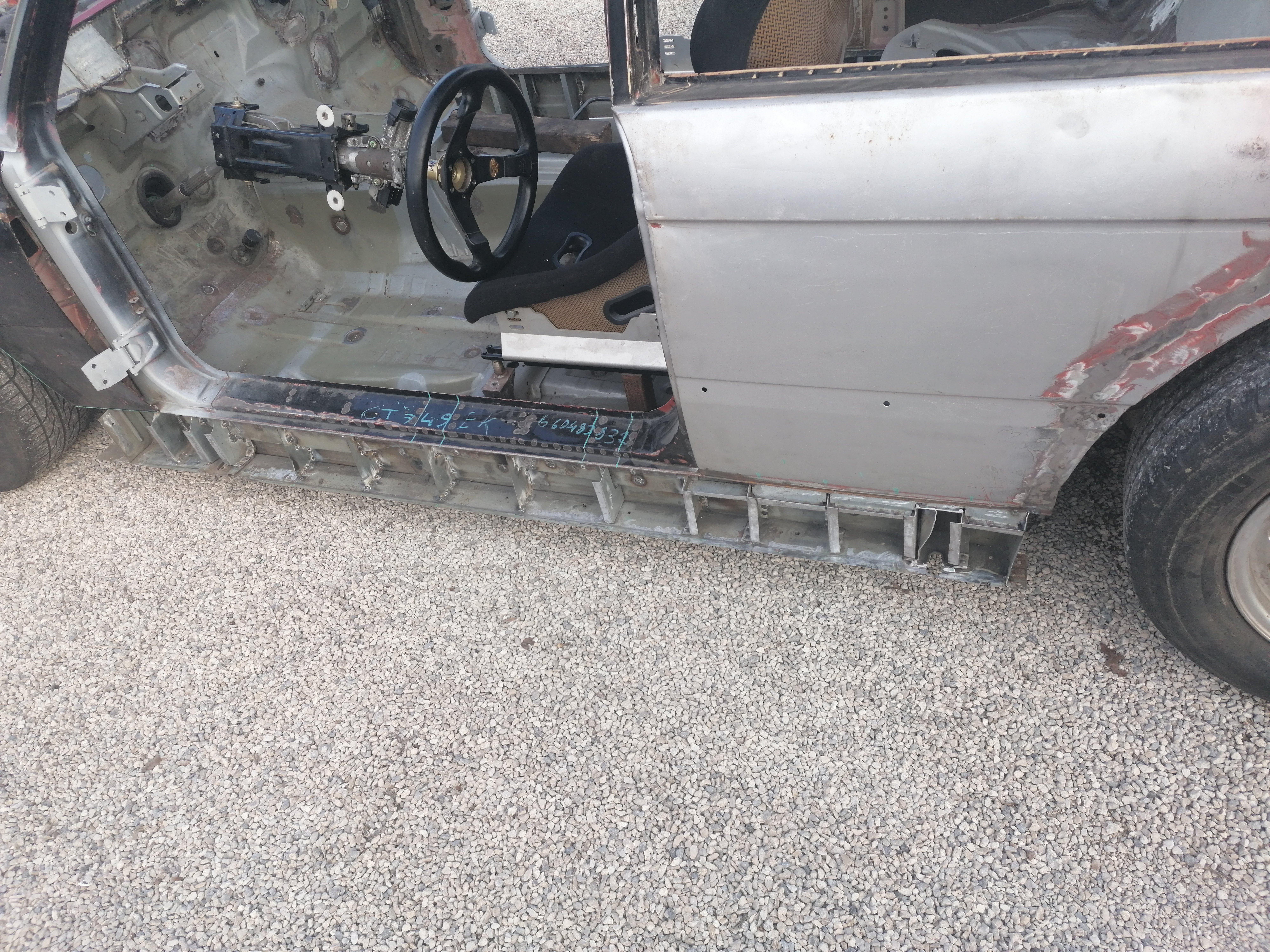

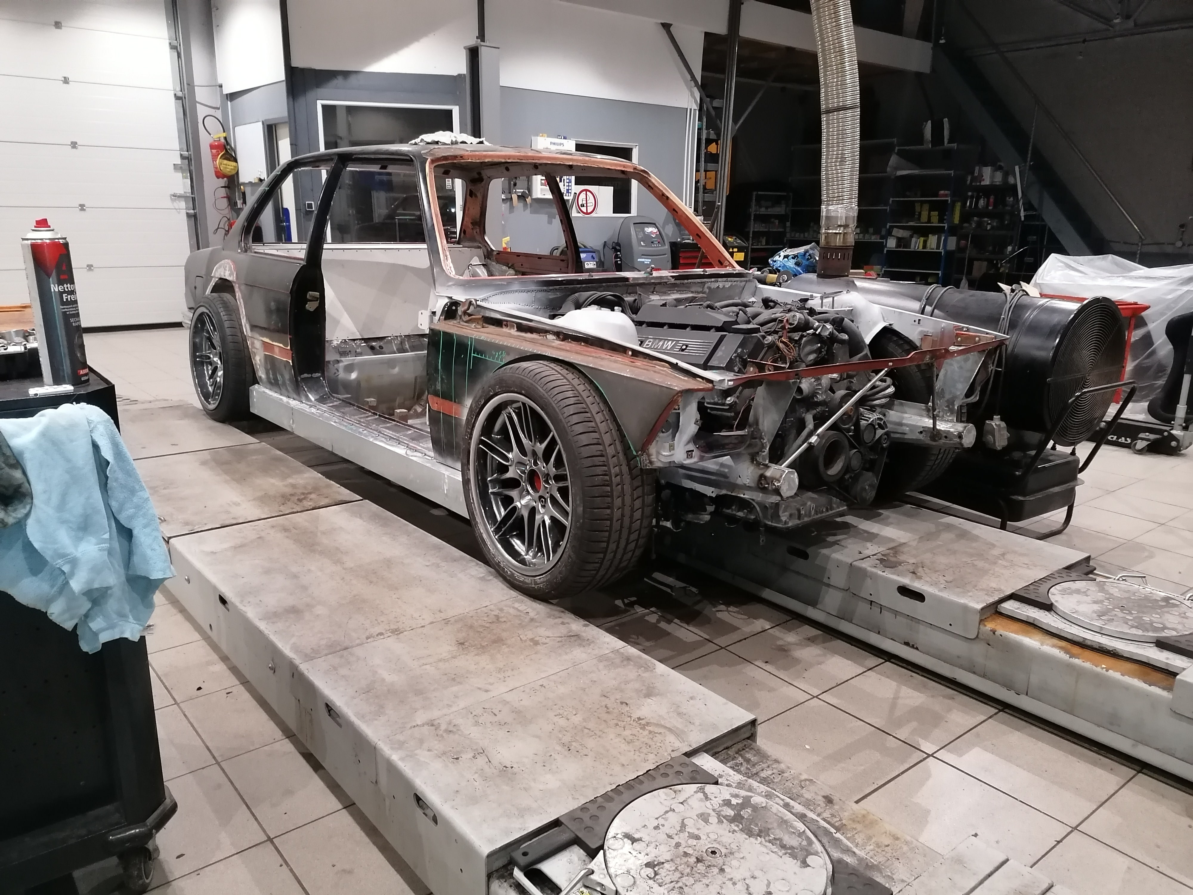

Aujourd'hui on continue les bas de caisse
