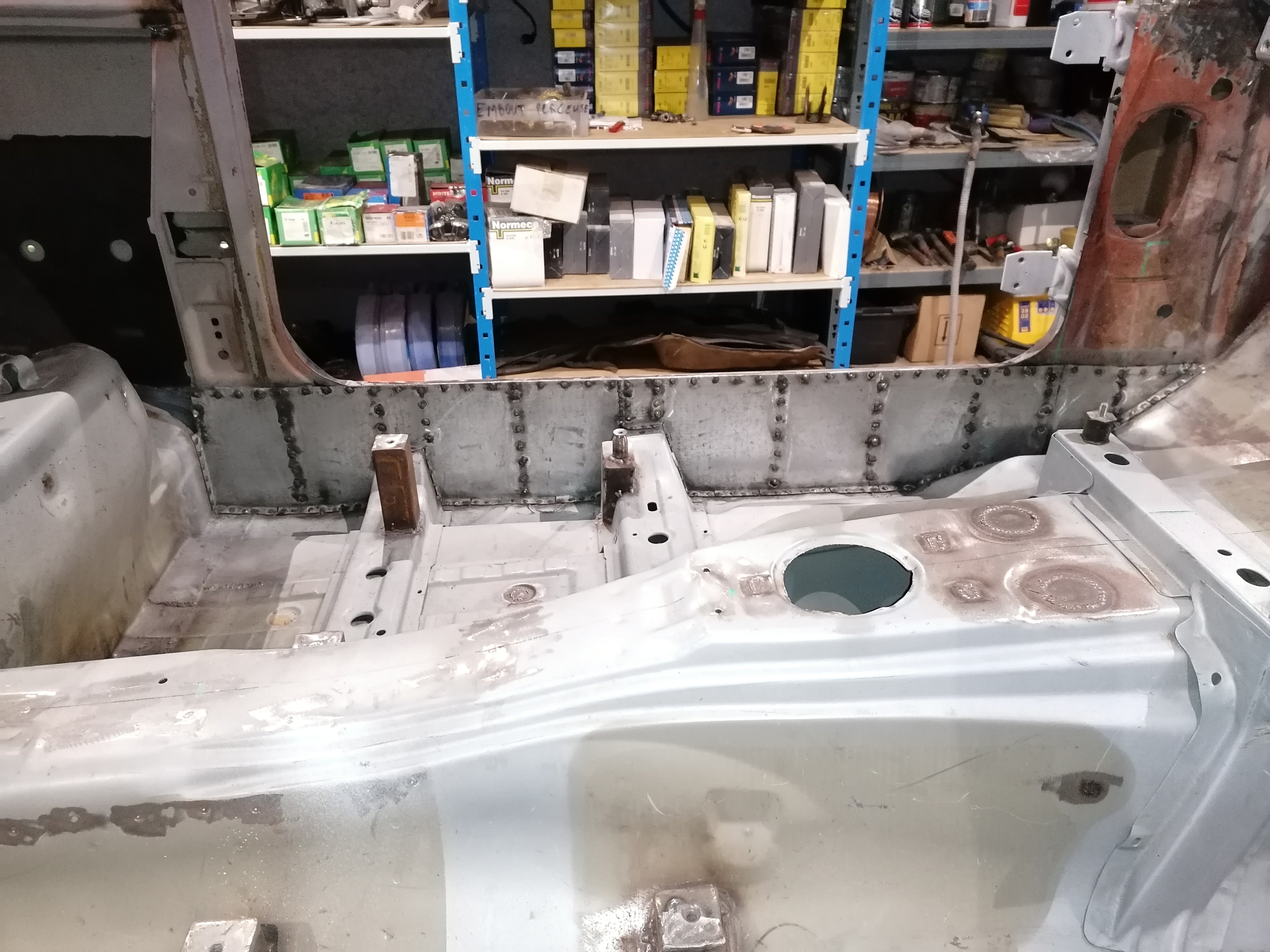

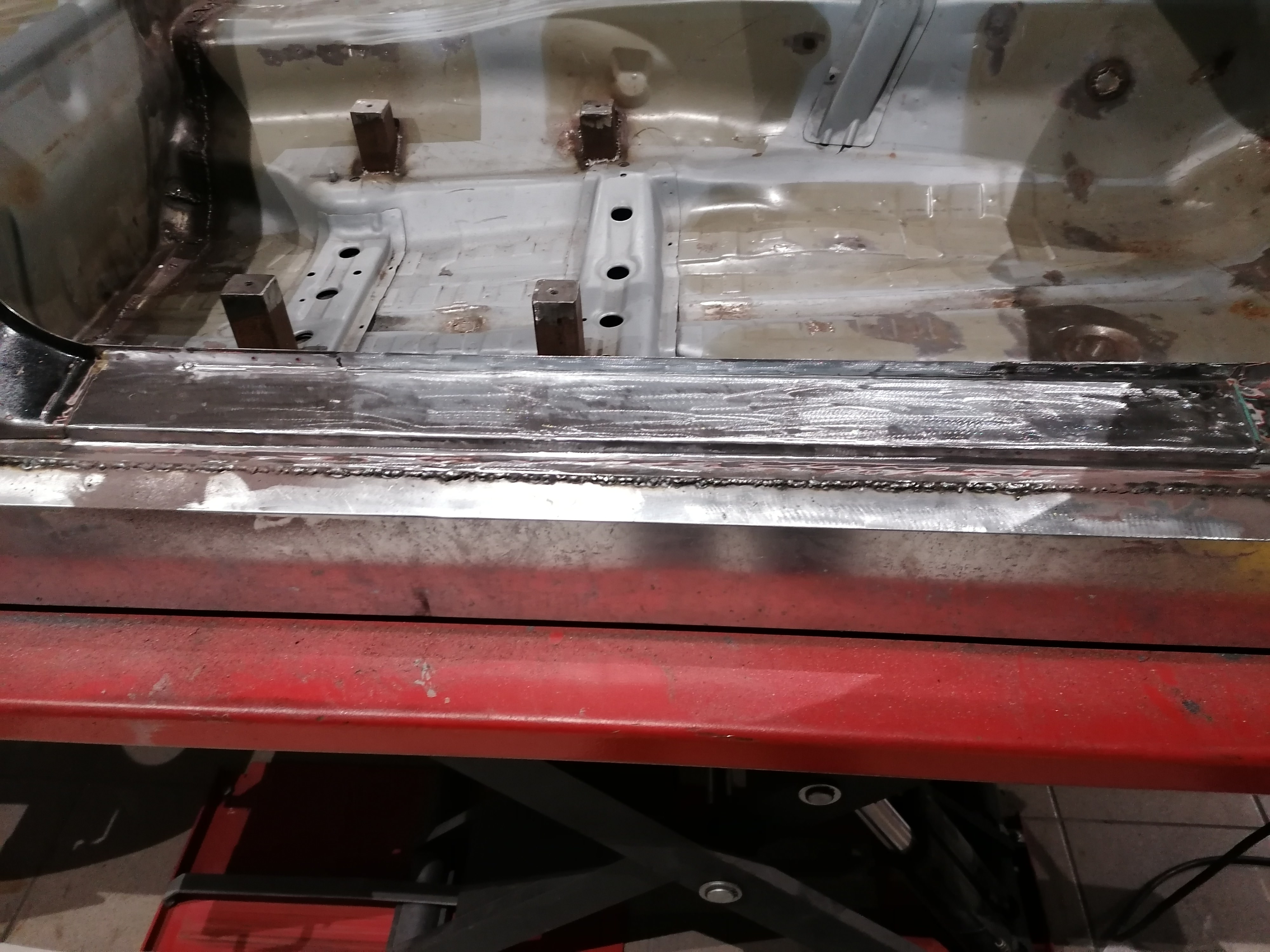

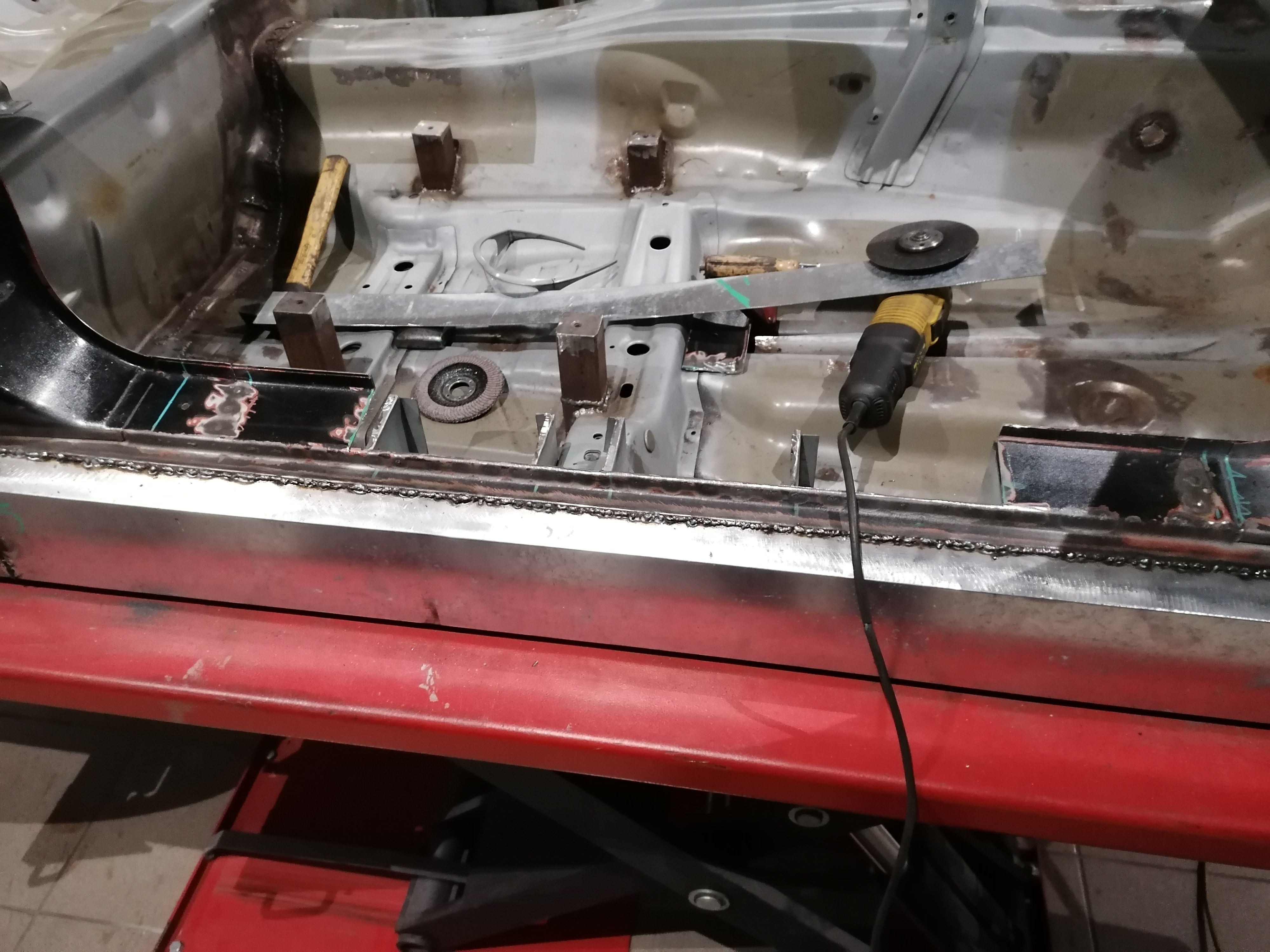

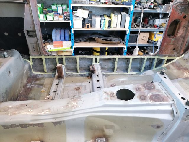

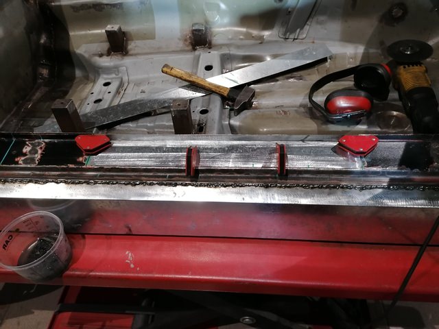

La j'attaque l'autre côté il y avait une différence au niveau du seuil de porte j'essayais de dépointer pour rectifier mais impossible de percer les Soudure du coup je découpe et refait la partie qui était pas droite

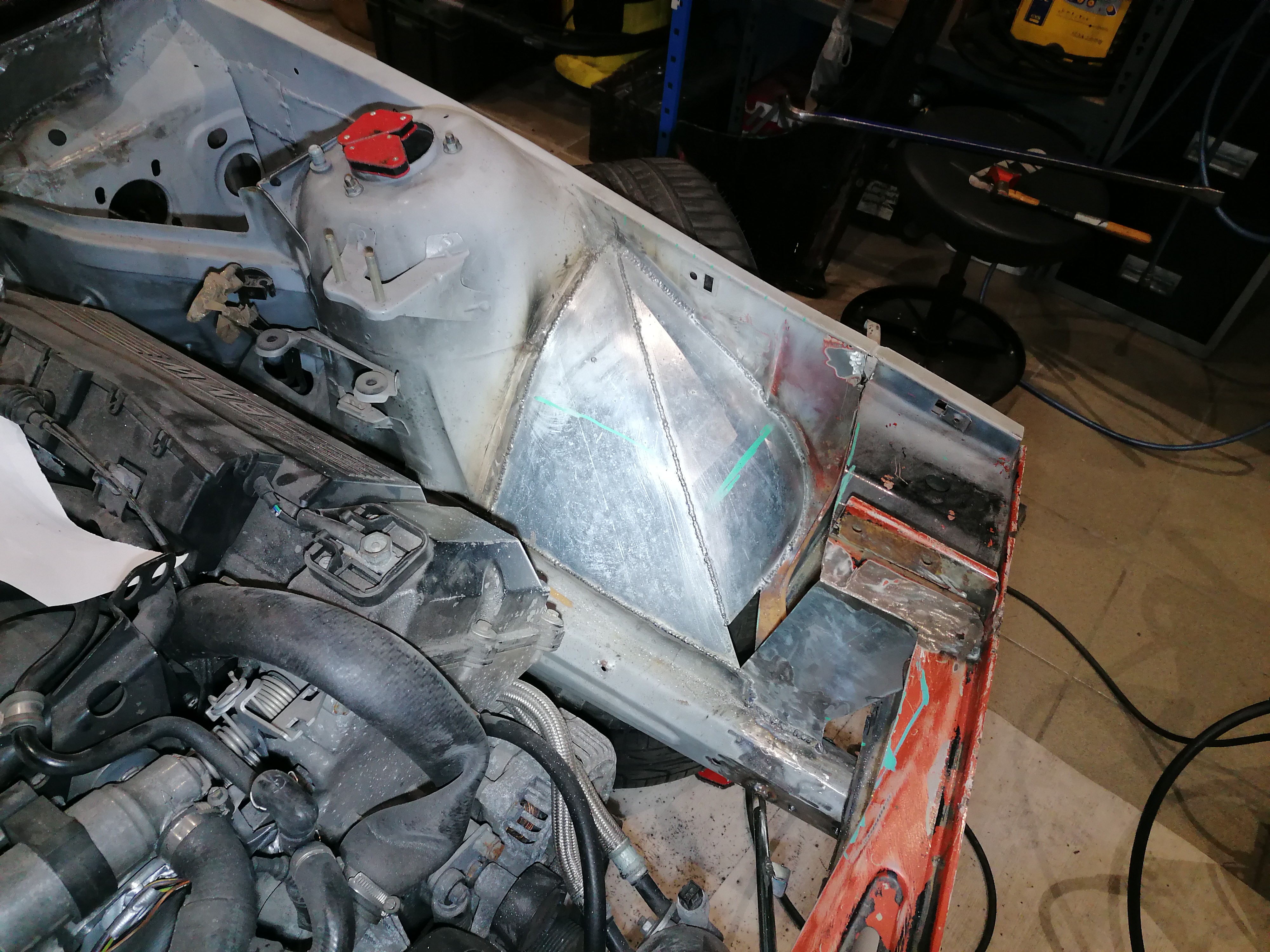

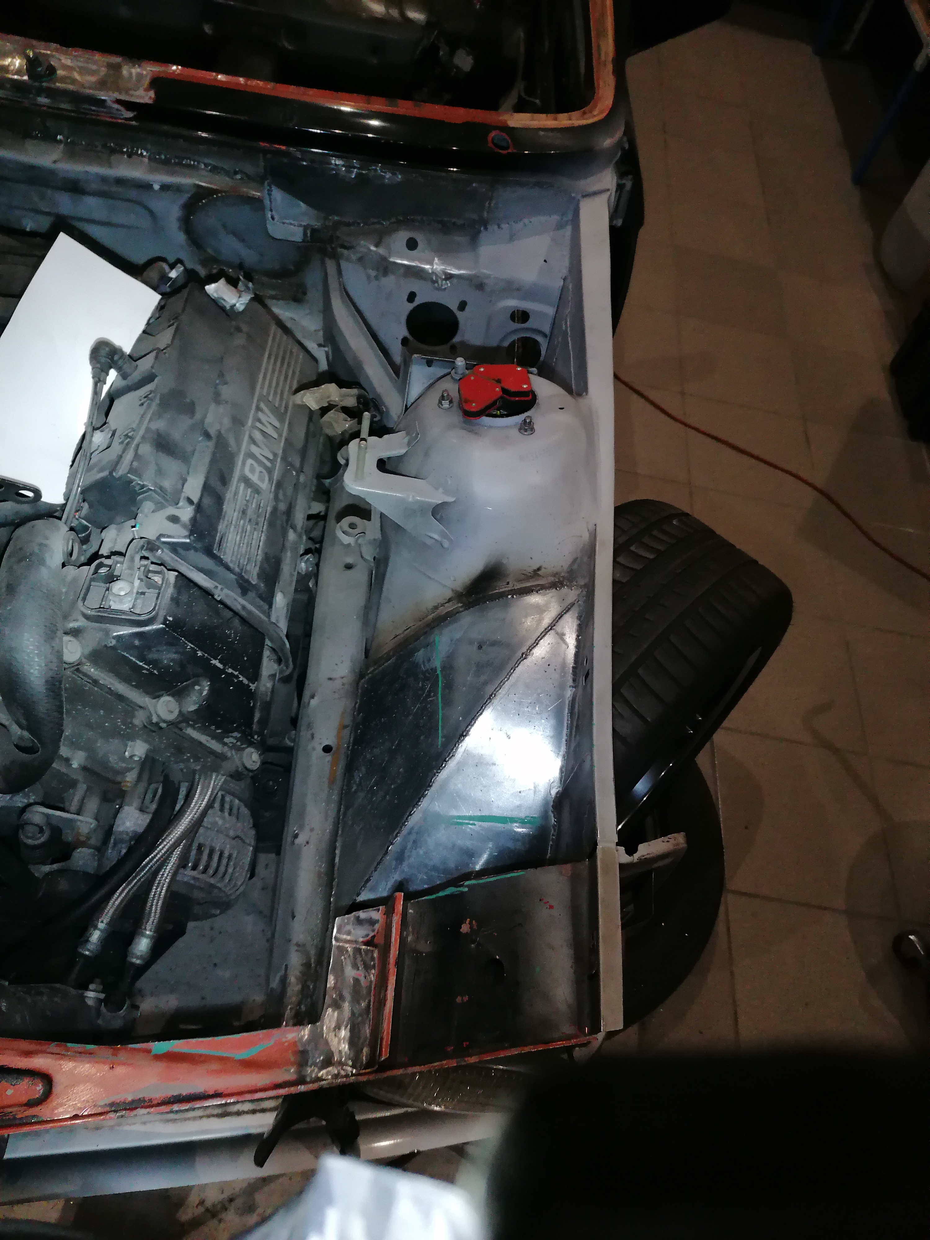

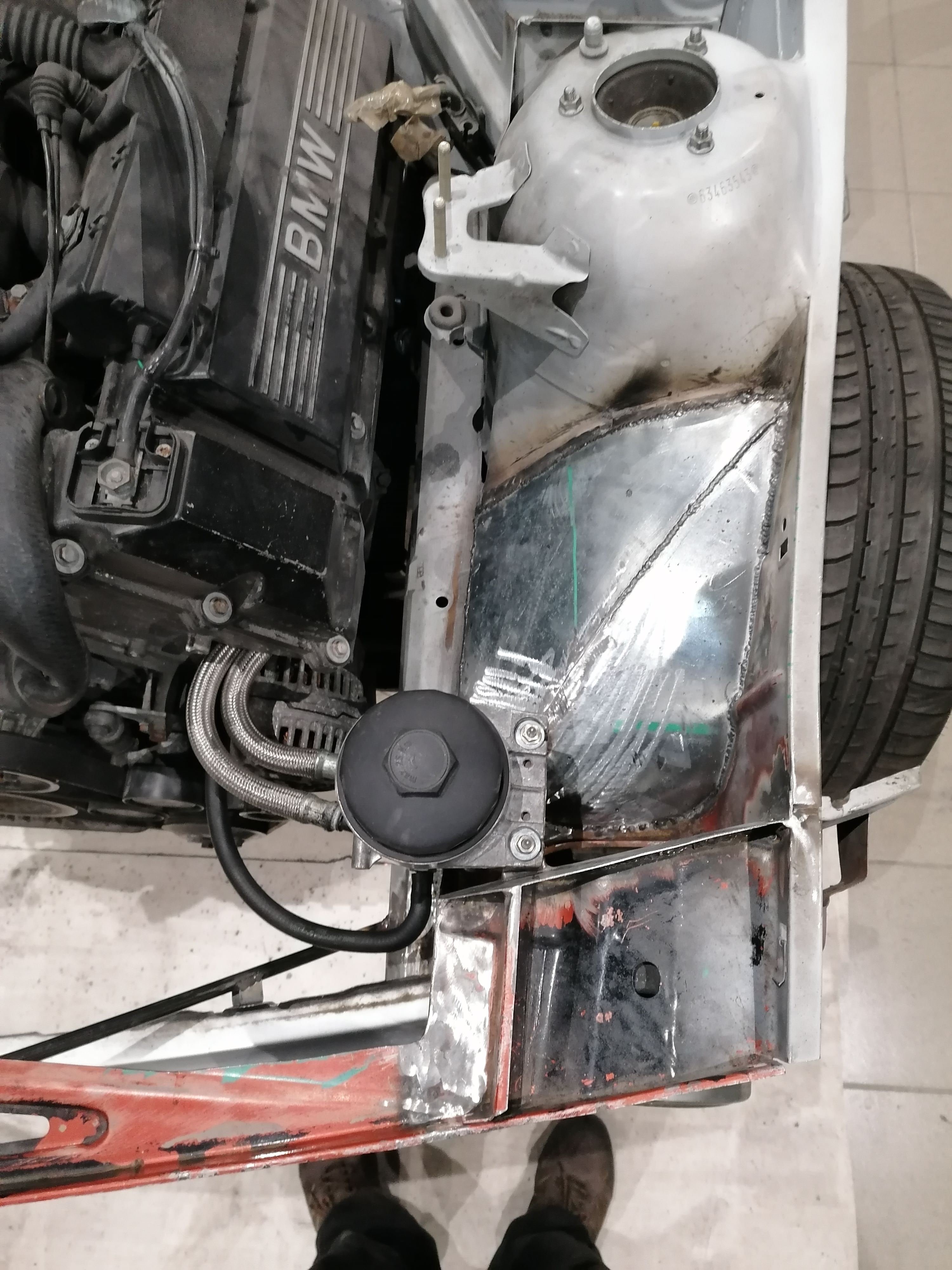

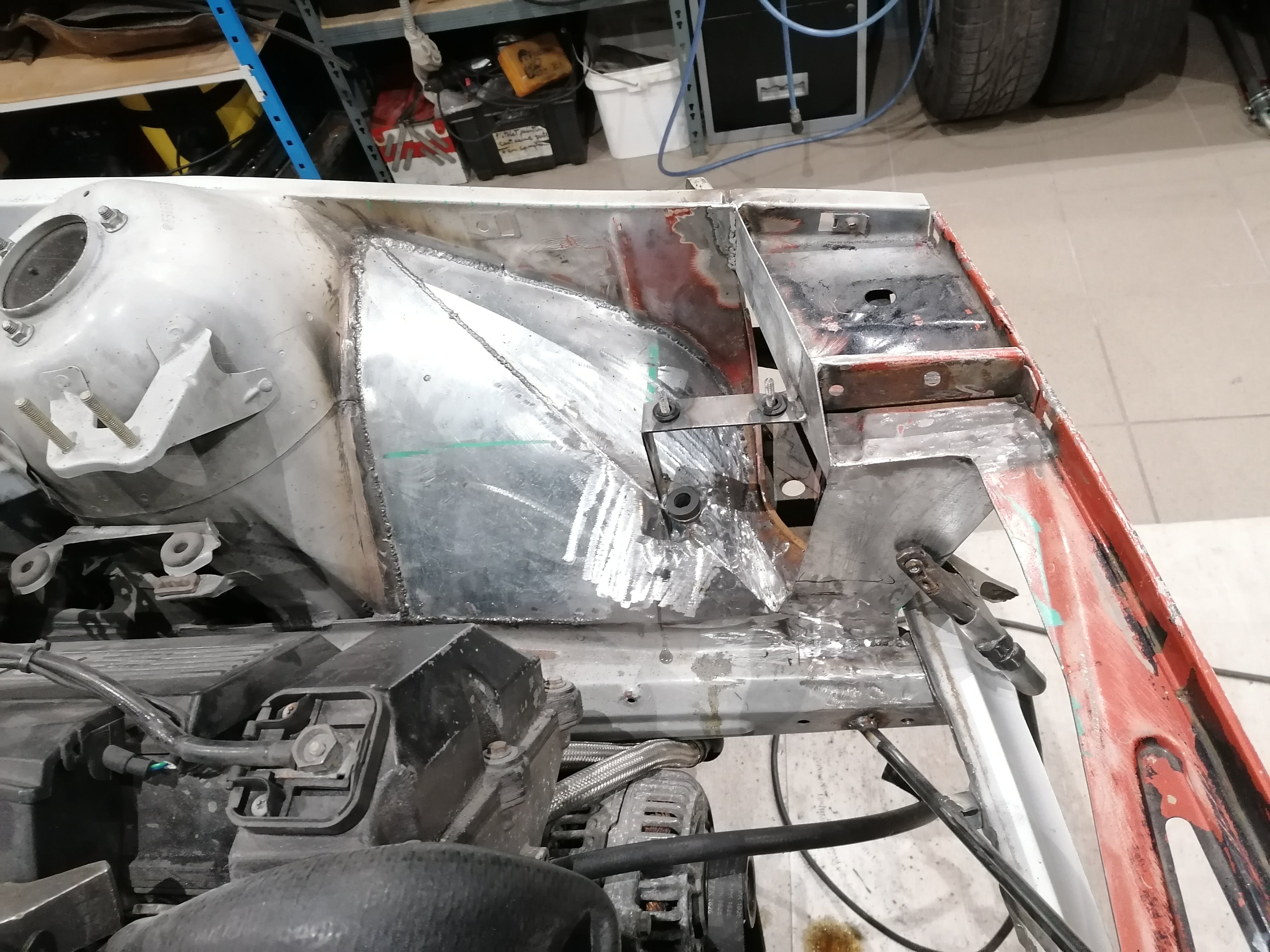

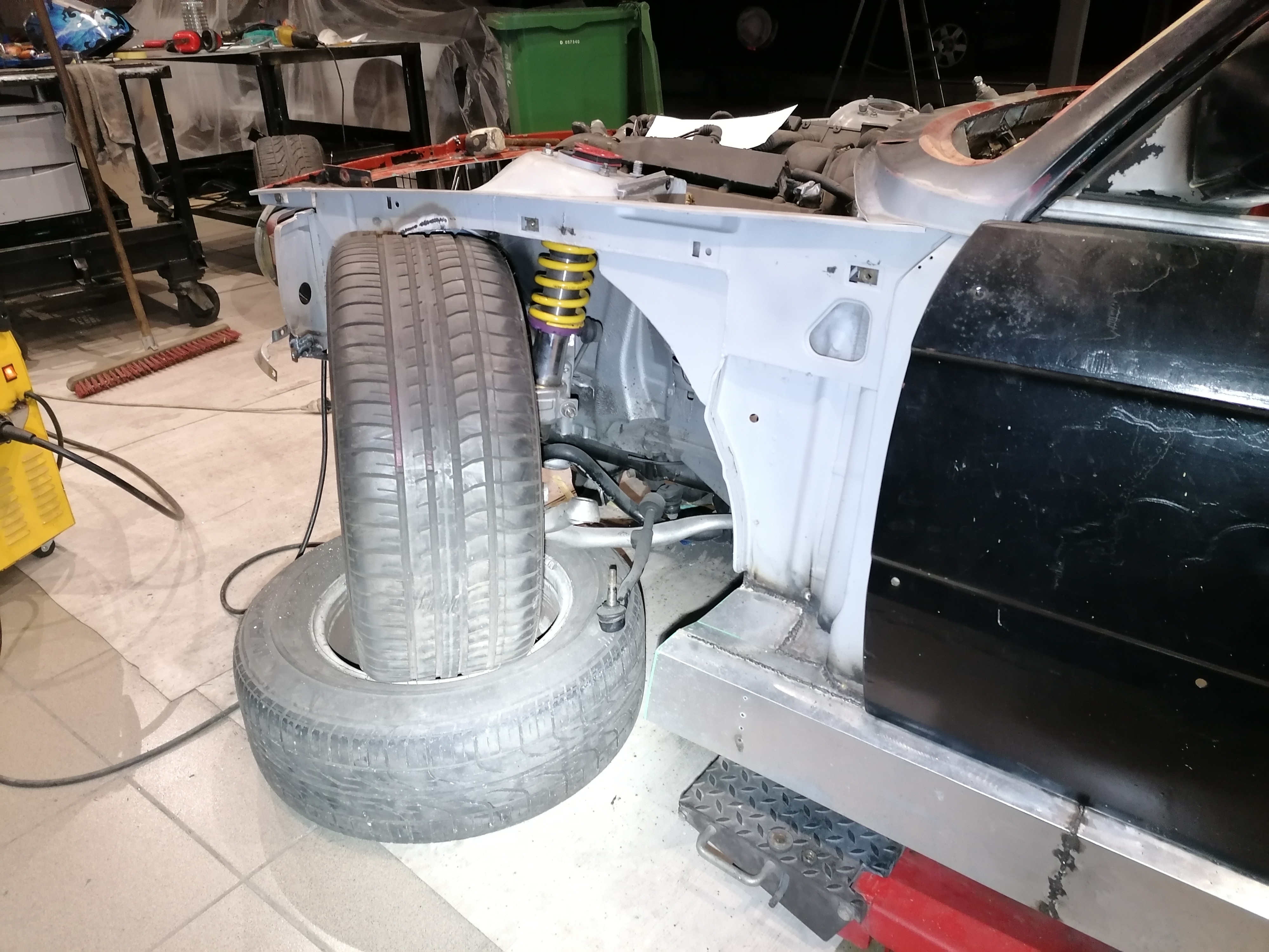

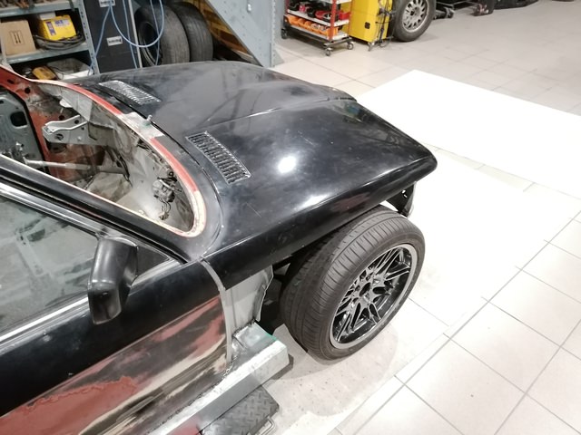

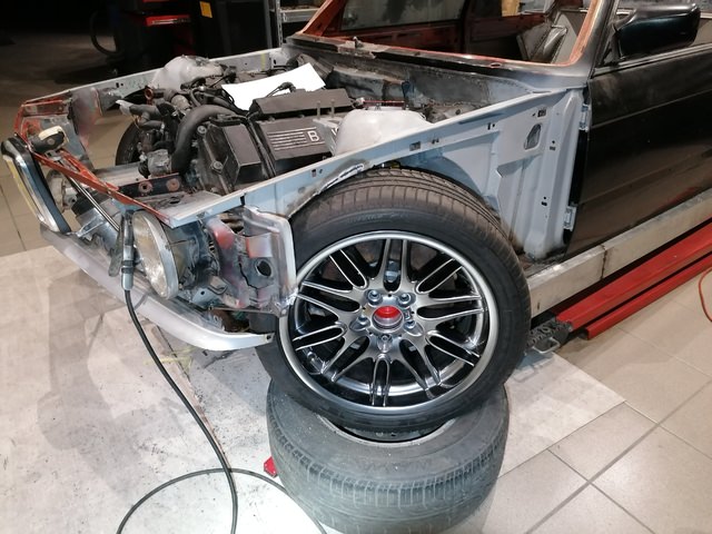

On passe maintenant au passage de roue !
J'ai rabaisser les ressorts au maximum et enlever les butée de suspension
 Enlever la rotule  de direction aussi  pour pouvoir braquer au maximum jusqu'à ce que le pneu touche le longeron 😁
Donc découpe au maximum il ne faut pas que ça frotte lorsque je braque à fond et je suis en butée de suspension
Modifié par rgv250
Ah oui j'ai oublié de préciser que j'ai rajouté deux cales de 30 mm de chaque côté pour élargir un peu plus du coup j'ai dû refaire mes fixation de pare-choc
Maintenant quand je braque mon pneu vient titiller le bas du clignotant 👌👹

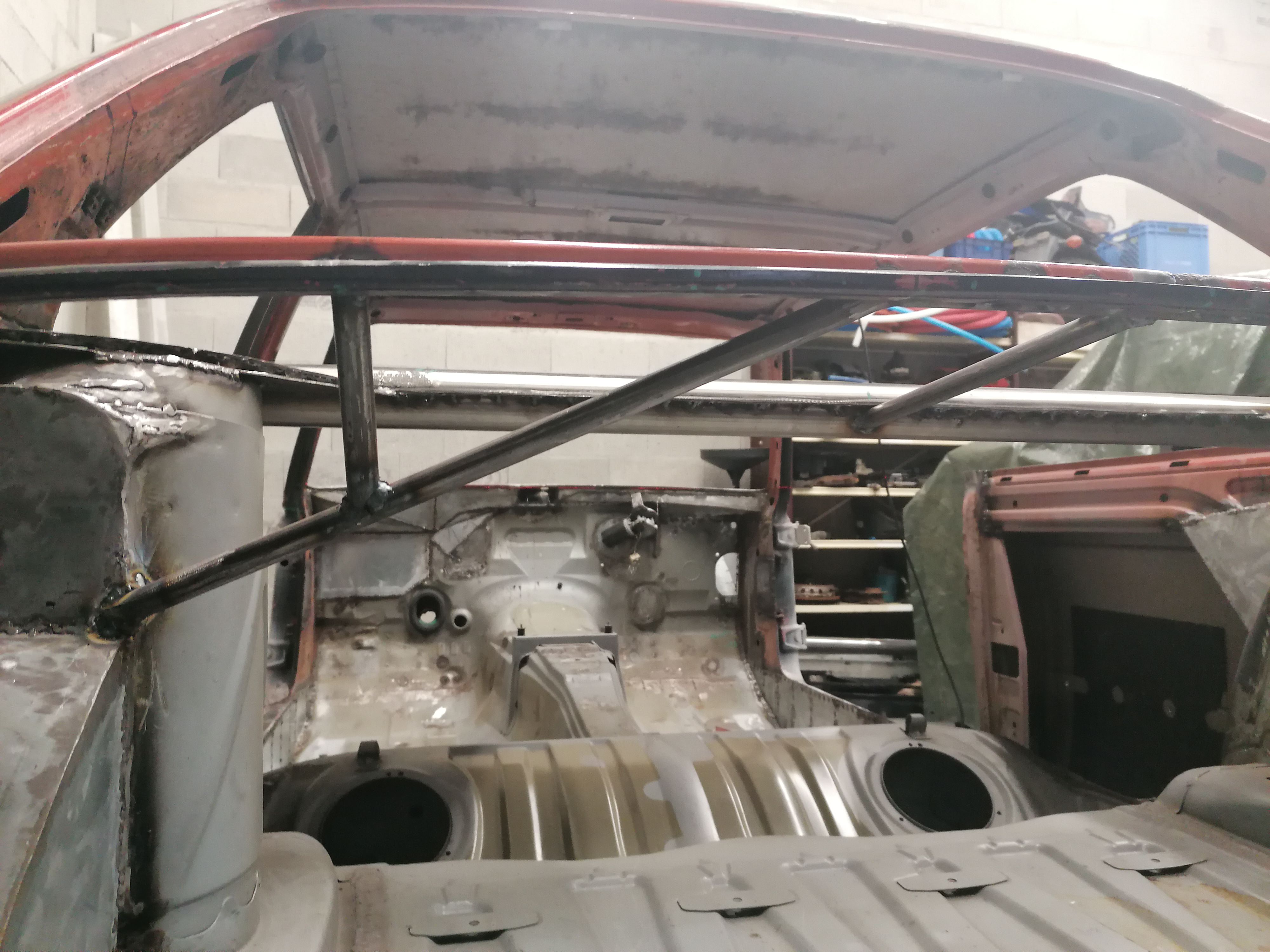

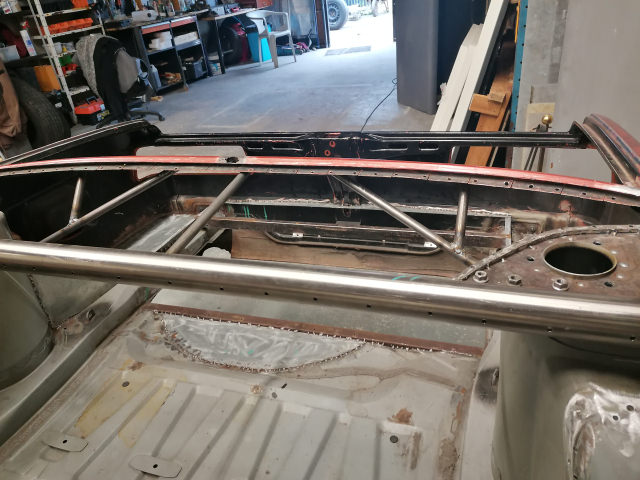

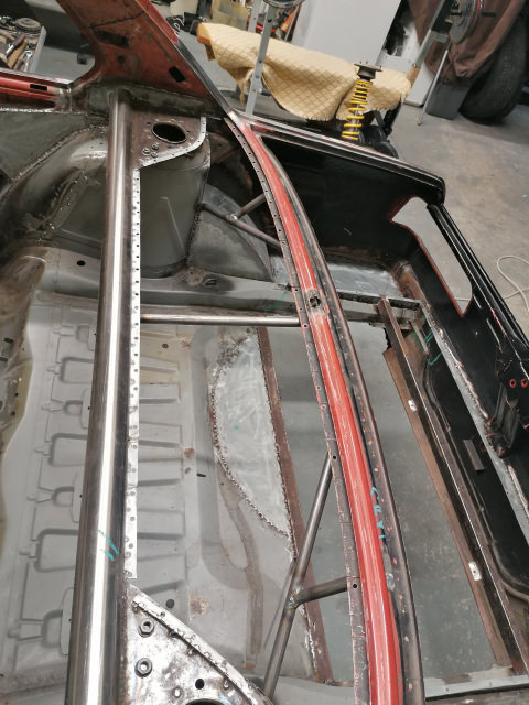

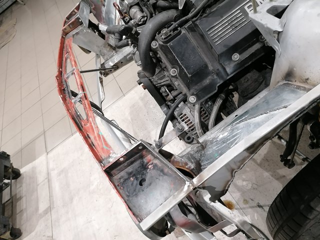

L'adaptation des 2 châssis est terminé à 80 % il  reste quelque Soudure encore à faire et on passe à l'arceau !

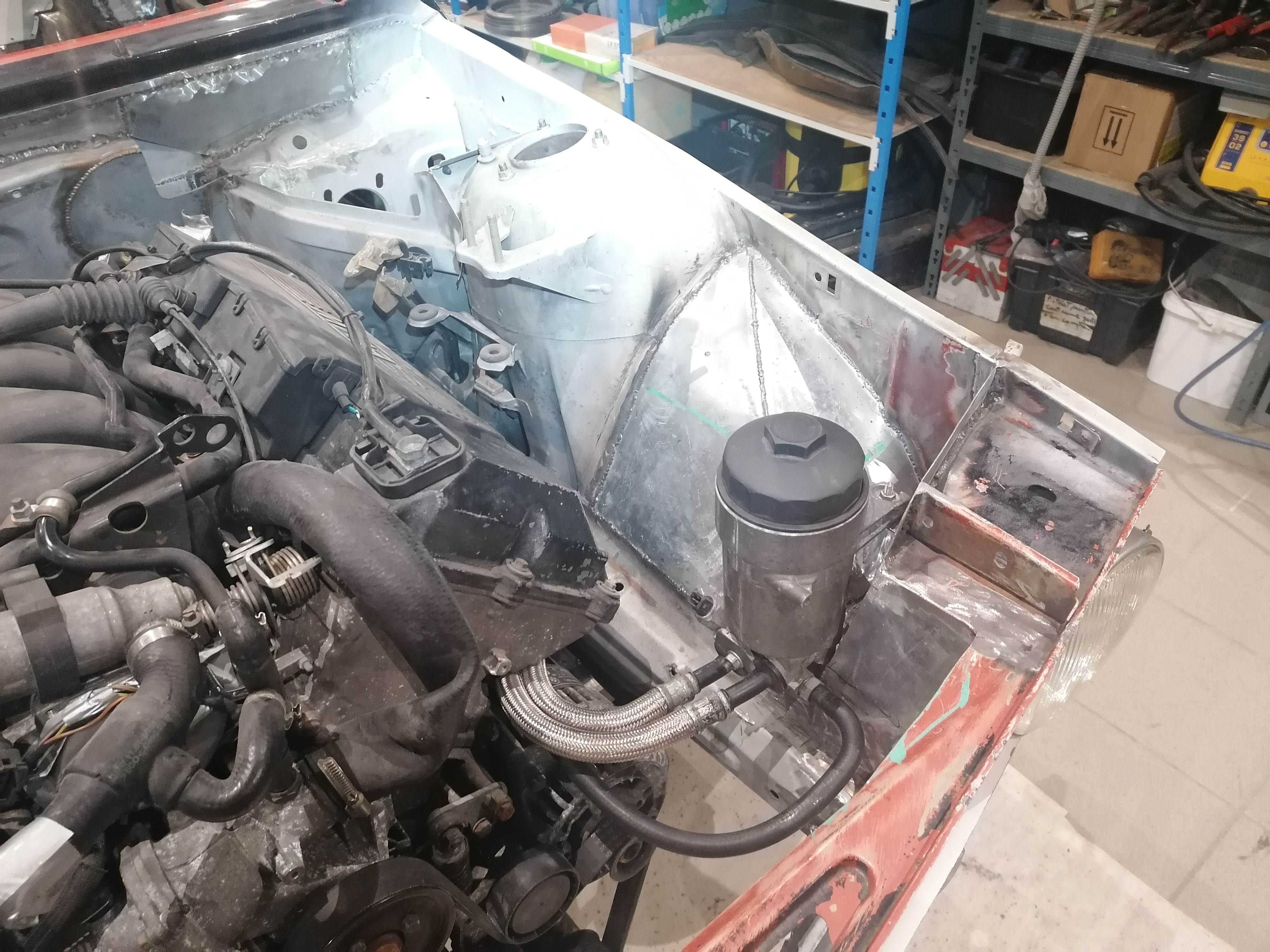

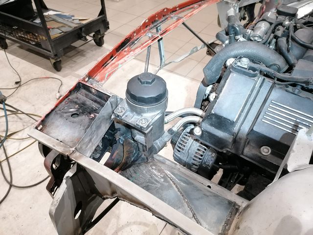

Support filtre a huile

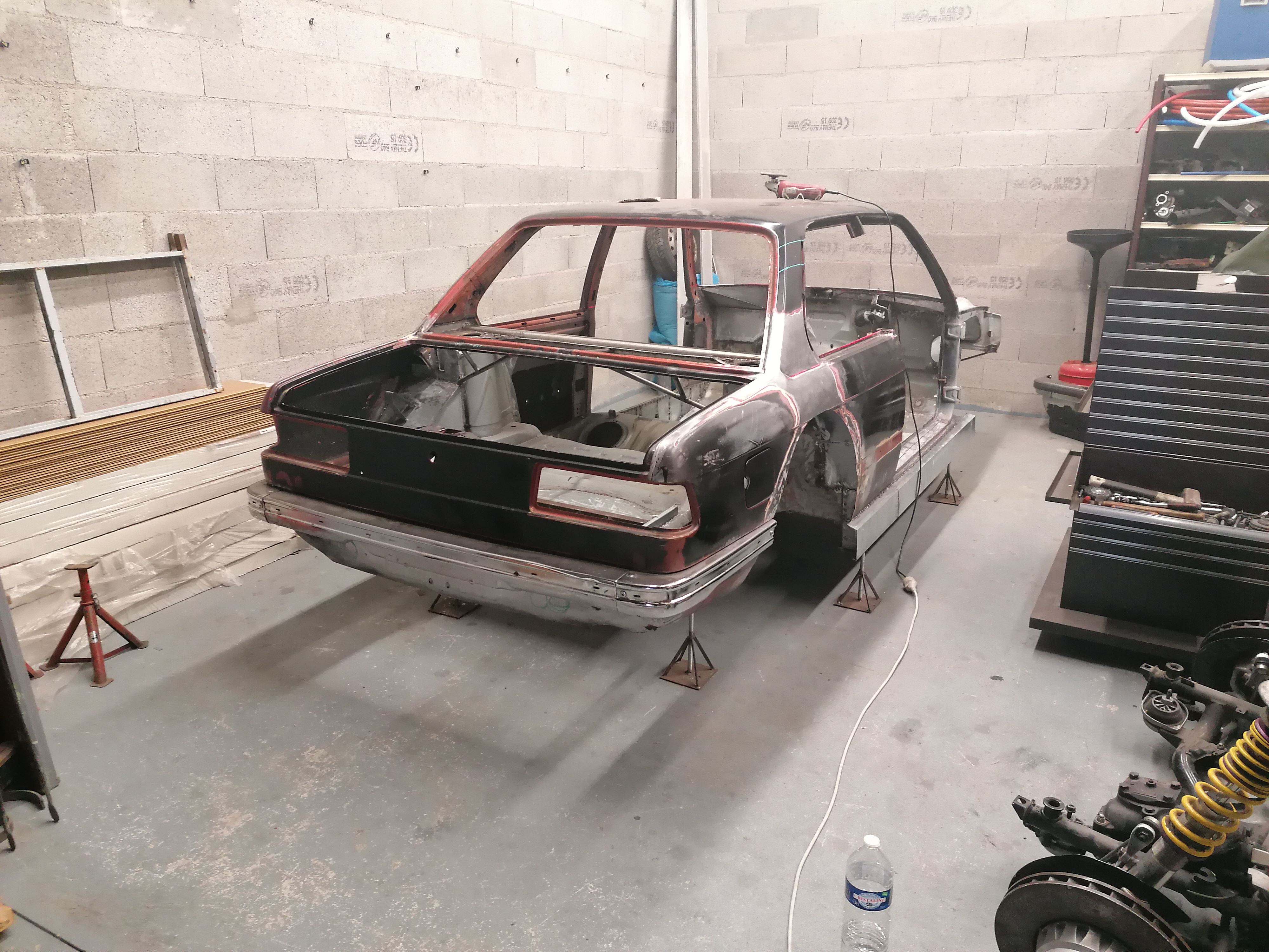

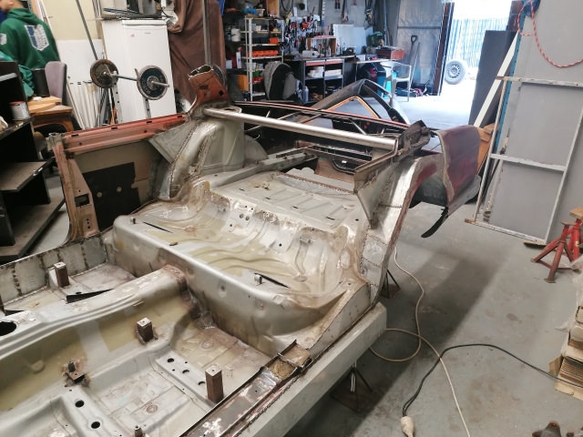

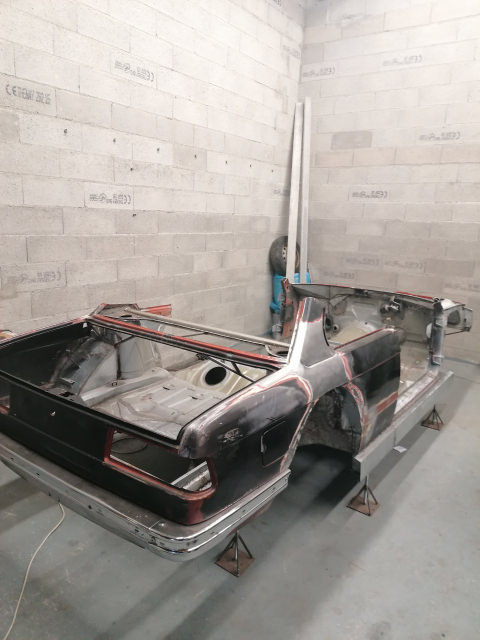

Voiture de retour au bercail pour être posé sur le "marbre".

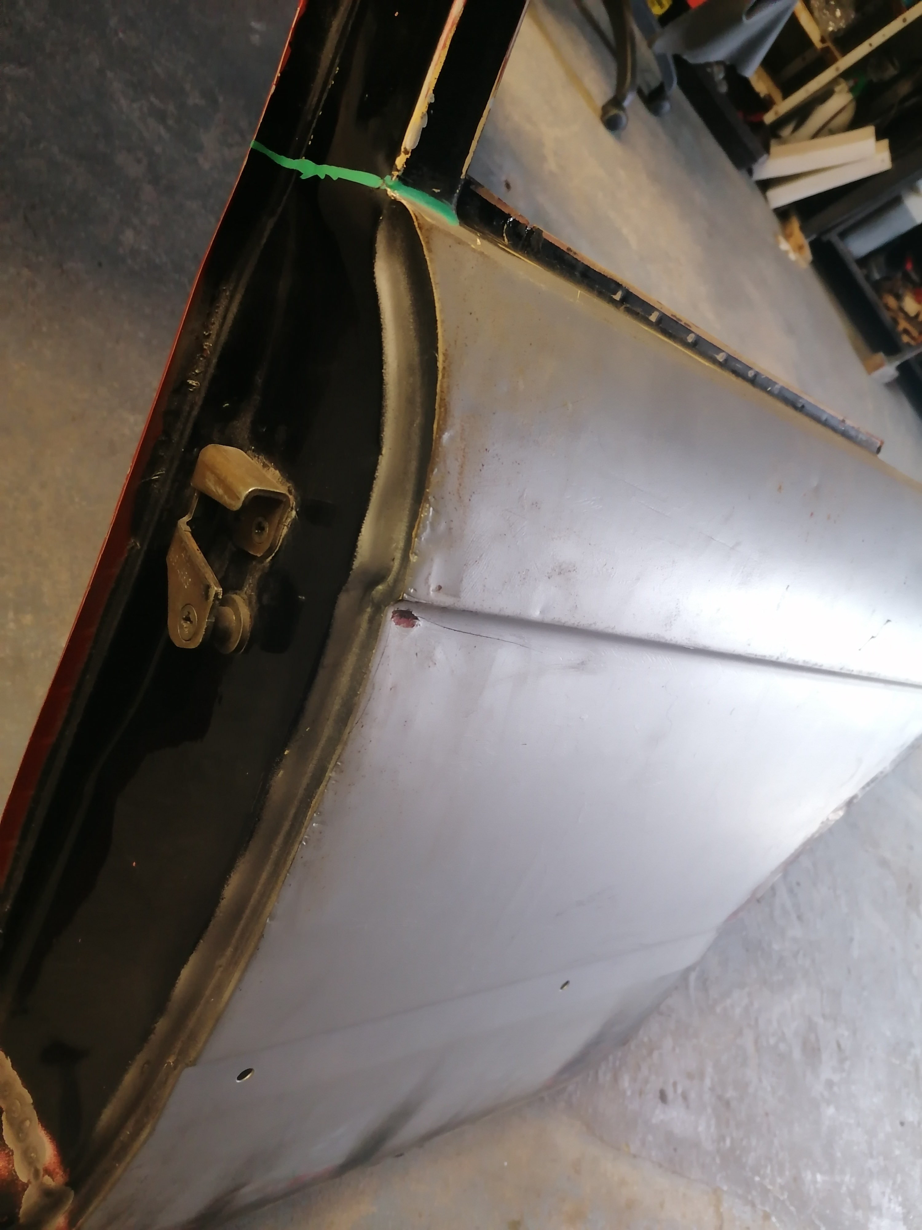

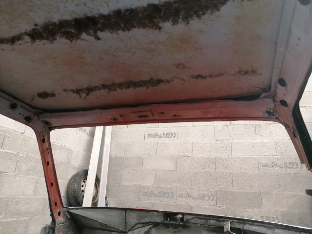

Elle va subir ces dernières grosses modifications changer de toit et l'aile arrière gauche, et ensuite construction de l'arceau
Je pense que dans une vie antérieure elle a dû faire du stock cars..

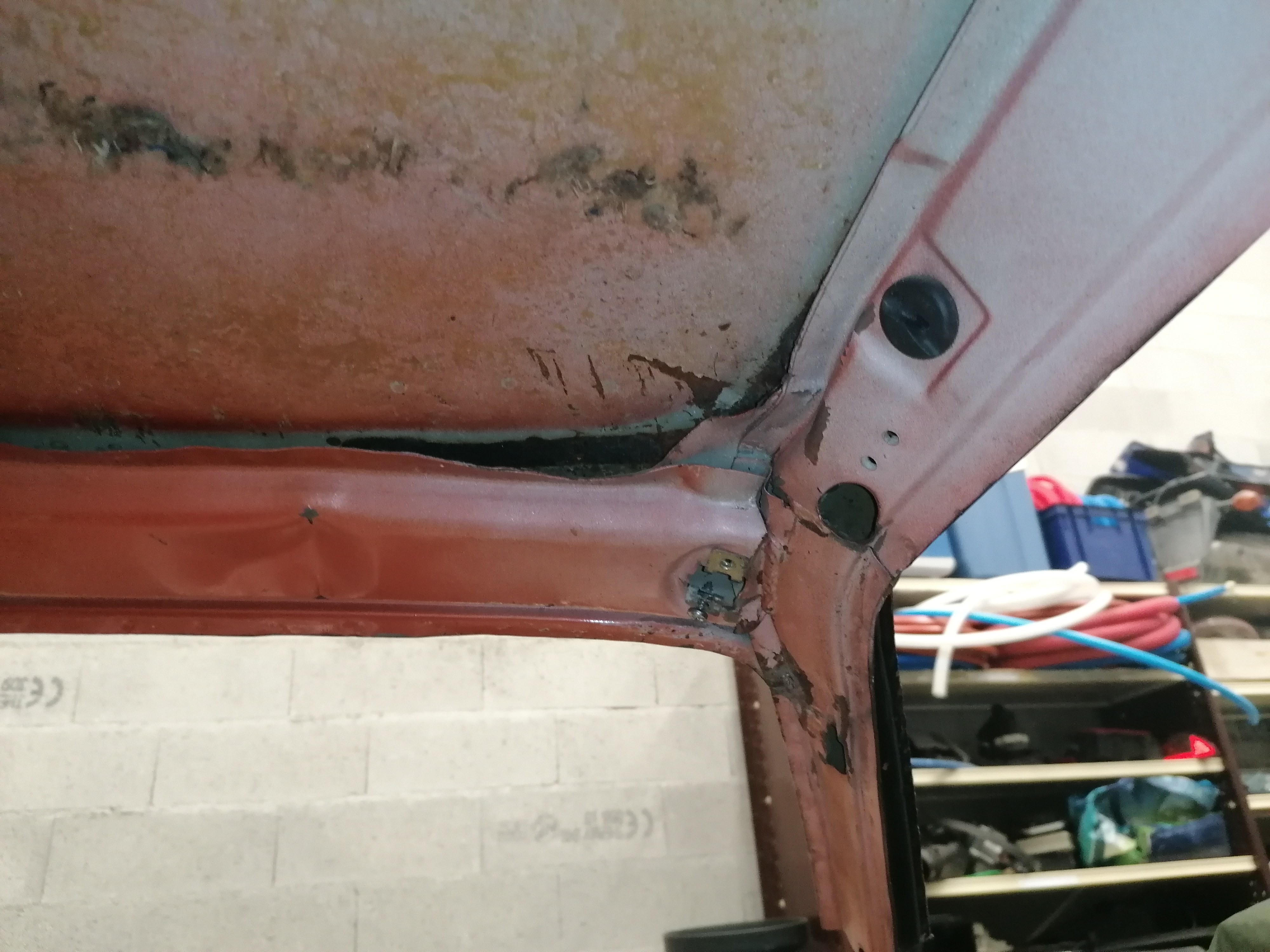

voilà l'étendue des dégâts

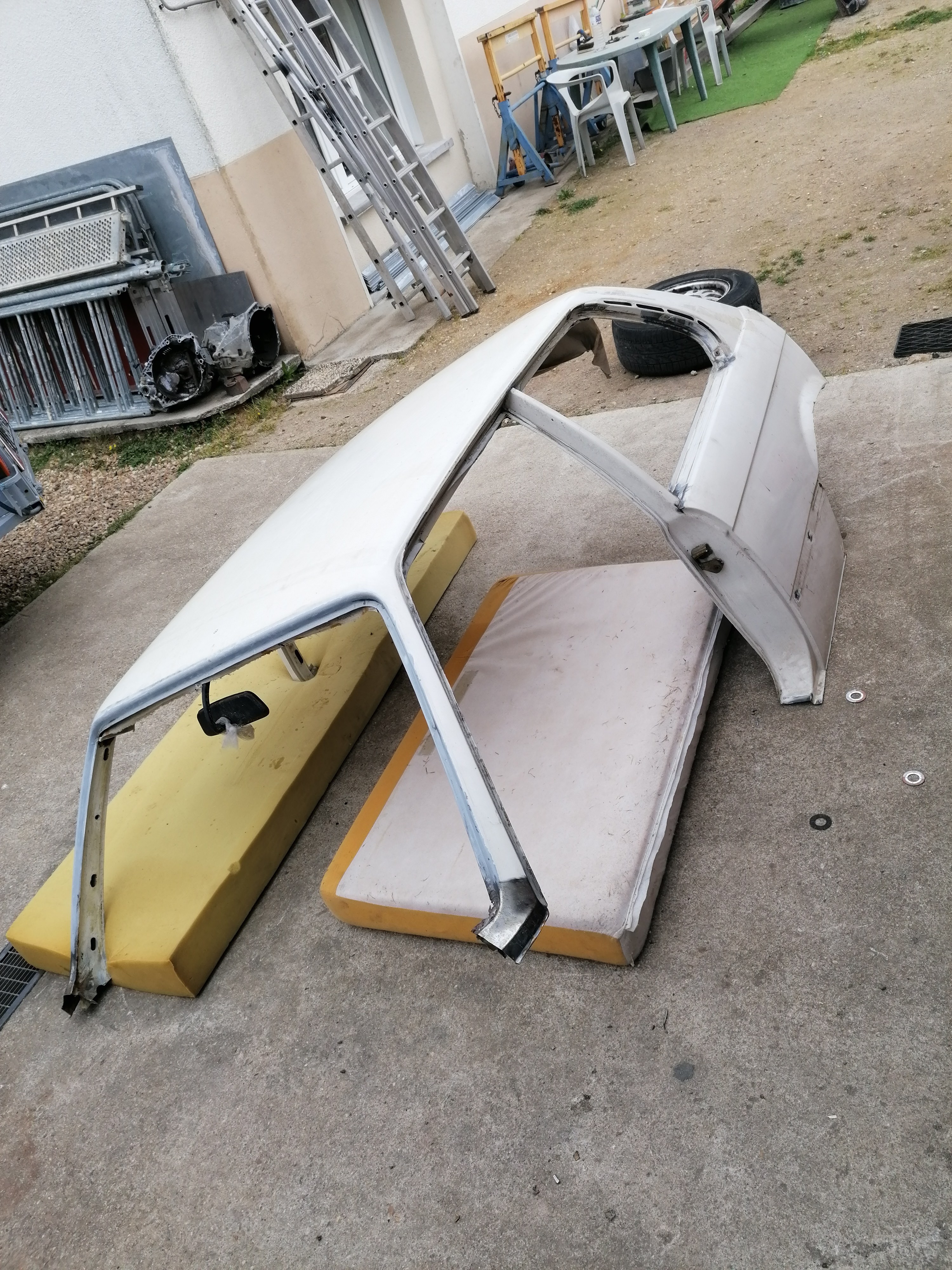

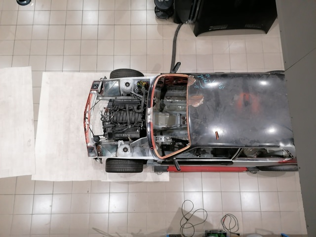

On decapote

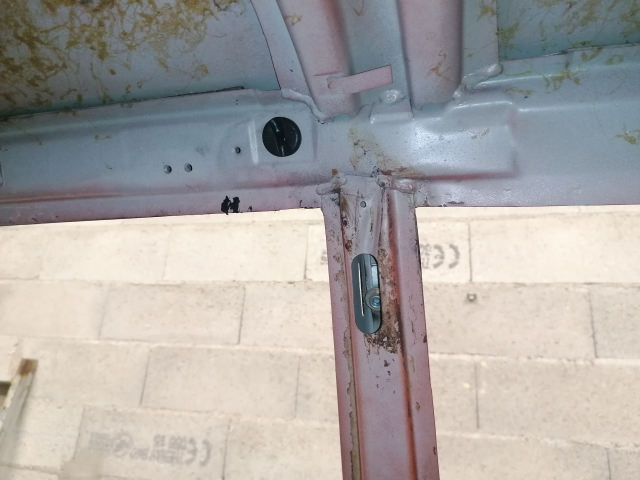

Le nouveau toi tout neuf ! Reste plus qu'à ajuster tout ça...

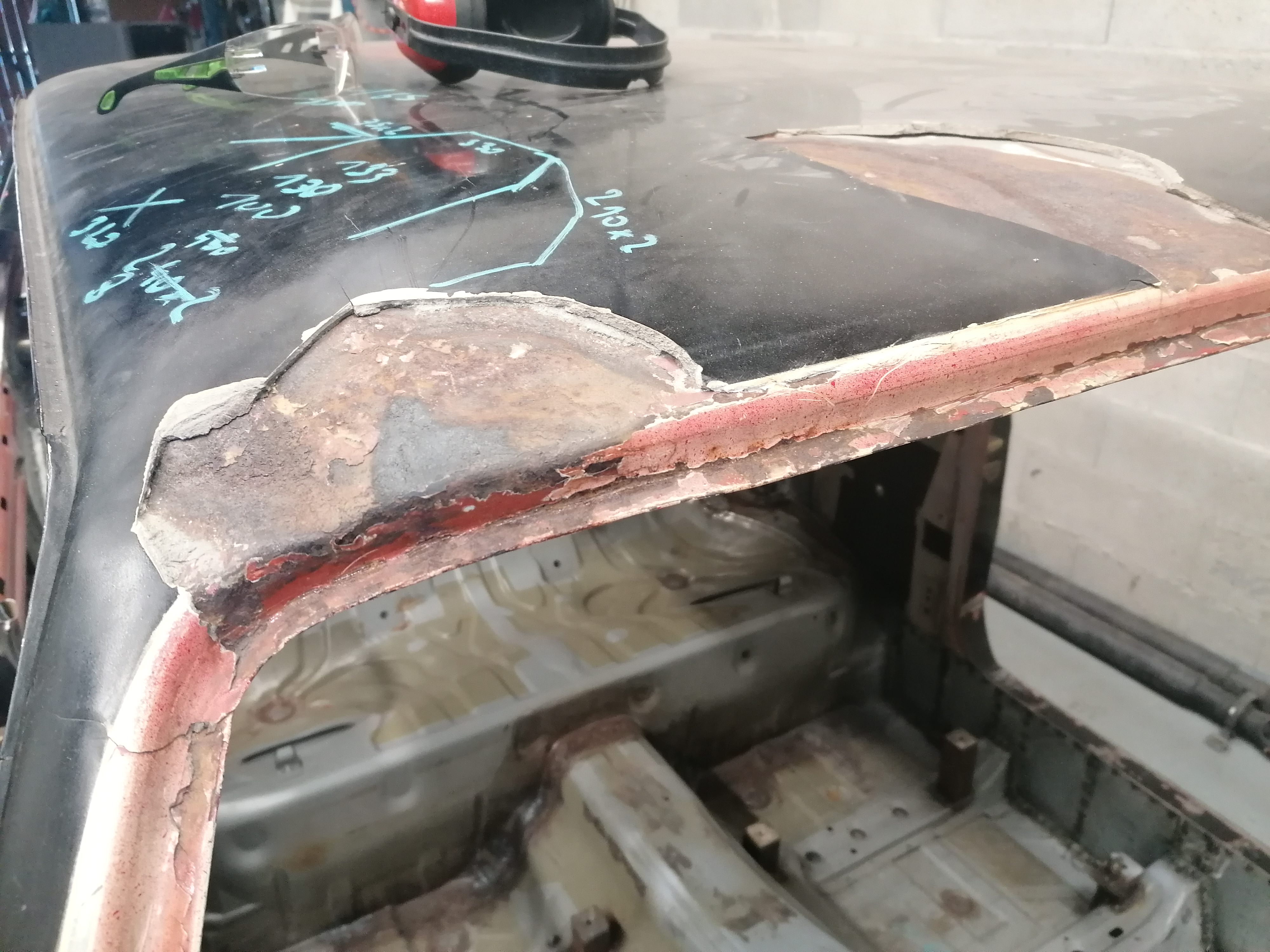

Elle a subit un tonneau la caisse dans sa vie antérieure, bizarre que le toit soit autant déformé
Il y a 4 heures, Rémy E30 a dit :
Impressionnant le travail effectué dessus t’es plus trop loin de la fin !
Oui c sur le toit et plier au 4 coin
Je suis toujours bluffé quand je vois une telle épaisseur de mastic, le mec était plâtrier ou carreleur c'est pas possible!
Il y a 22 heures, SpaceGrau08 a dit :
Franchement pour du sale boulot c'est pas mal fait 😂 ça prend bien la forme de la voiture   un vrais chef ! 😂
