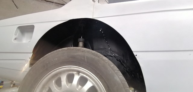

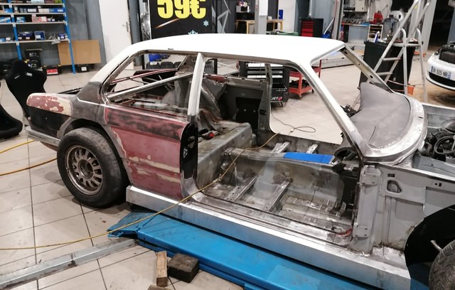

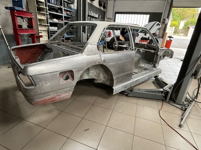

De retour avec quelques news,

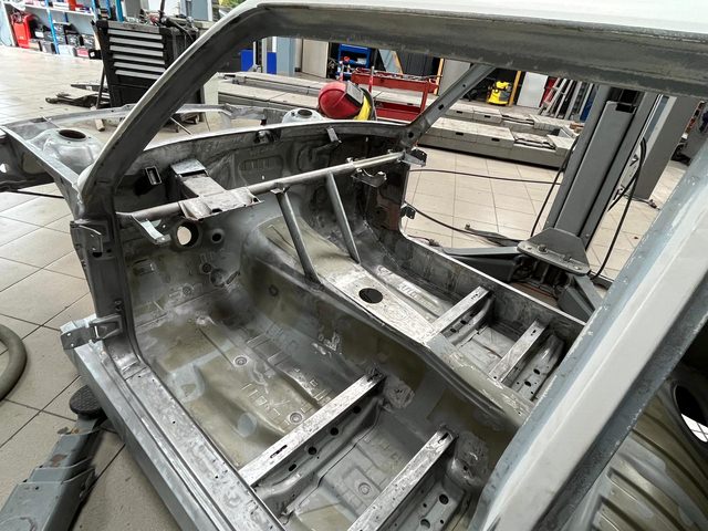

J'ai changé le toit avec l'aile arrière  gauche  car c'était en mauvais étatIMG_20221018_205320.thumb.jpg.3592e7d00fab138688403d102fce7bd9.jpgIMG_20221018_205334_edit_6197421739678.thumb.jpg.9f789d48e11c4ab43e7707b962b6a5a0.jpg

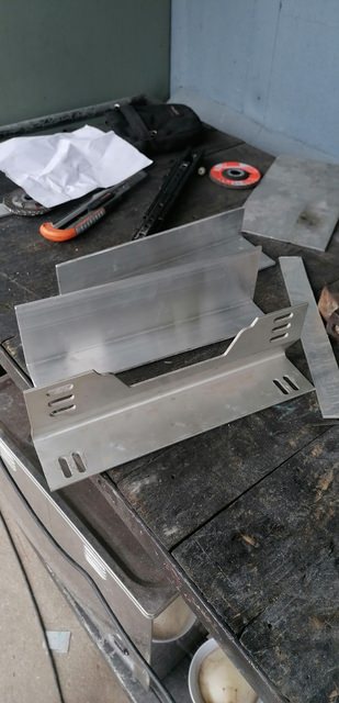

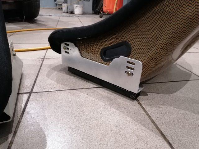

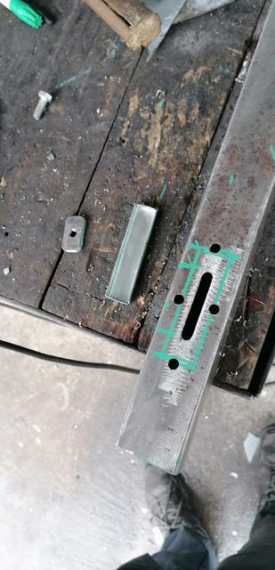

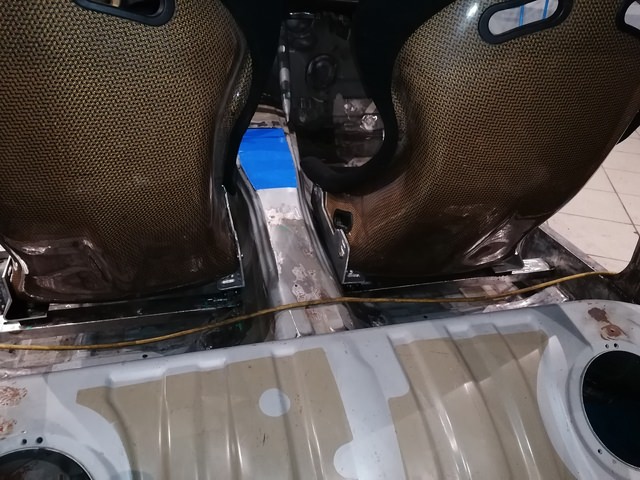

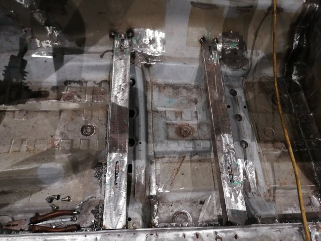

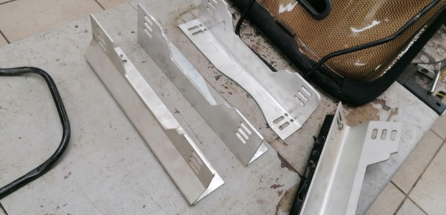

J'ai aussi fait les fixations des sièges baquets avec des inserts coulissants, l'ancien montage était pas top

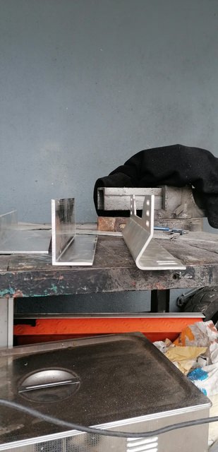

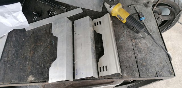

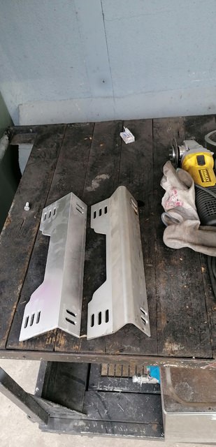

Ensuite les baquets étaient trop proches des portières du coup pour les recentrer au milieu de la voiture j'ai fabriqué des fixations à partir de cornière en alu
IMG_20221012_121620.thumb.jpg.5a7e903cab193689b8c54be41a112069.jpgIMG_20221012_122742.thumb.jpg.060f30abc013d3dd725bf68c95e23ac9.jpgIMG_20221012_165224.thumb.jpg.ed6d61551d62c2e42c50a921878196a3.jpg
IMG_20221013_094553.thumb.jpg.a82bbac85b3b0f3ae0fb924d89a70493.jpgIMG_20221018_205747.thumb.jpg.499a721b32df7d9236027a5a1961e87d.jpgIMG_20221018_205941.thumb.jpg.68752ac02160e04e06145d06f10a7d1c.jpg

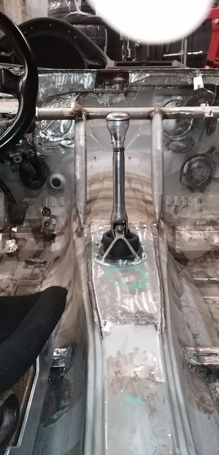

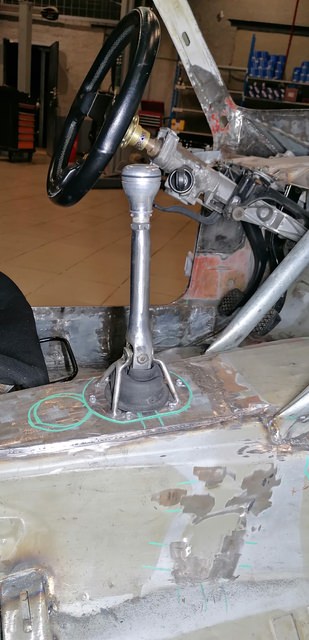

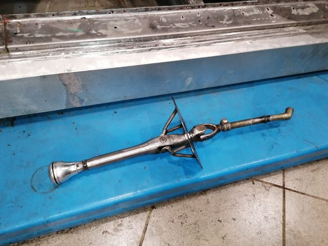

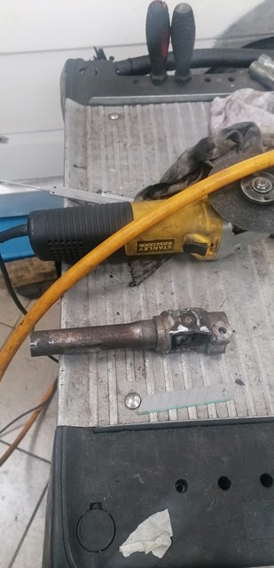

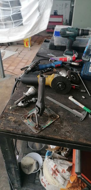

J'ai aussi fait un short shift à partir de croisillon de colonne de direction de Clio III
IMG_20221015_153654.thumb.jpg.c4b5df0ec96b171f203b72fee92409cb.jpgIMG_20221015_153717.thumb.jpg.4f698ea3231265040c961871d1401150.jpgIMG_20221016_184259.thumb.jpg.3629ce6280b4e0aa0918f76054f28f36.jpg

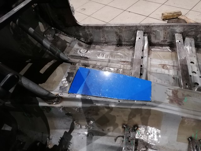

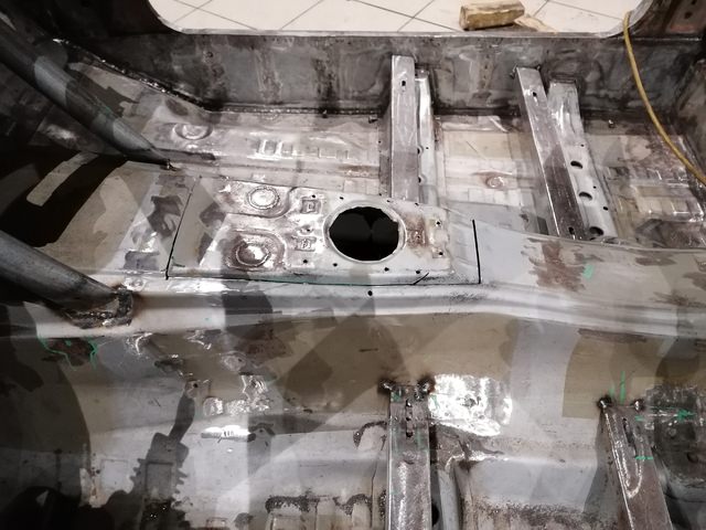

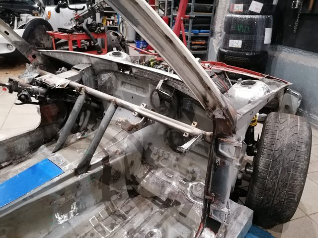

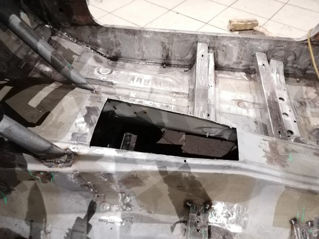

Decoupe du tunnel de boîte pour souder une tôle renforcée pour le short Shift et le frein a main et déplacer le levier de vitesse vers l'avant

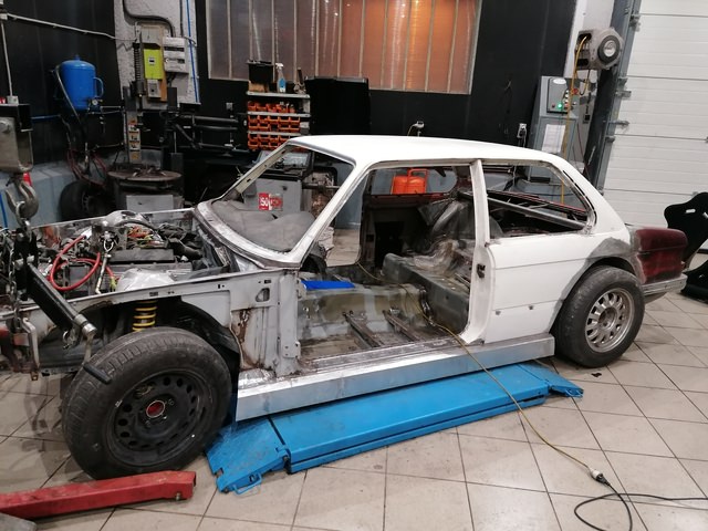

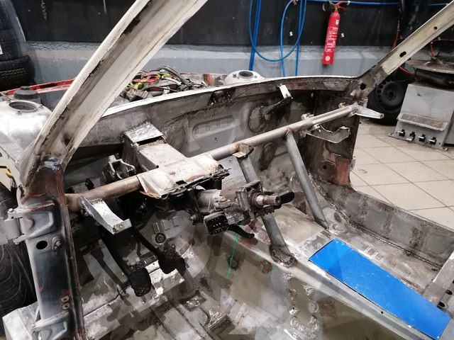

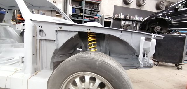

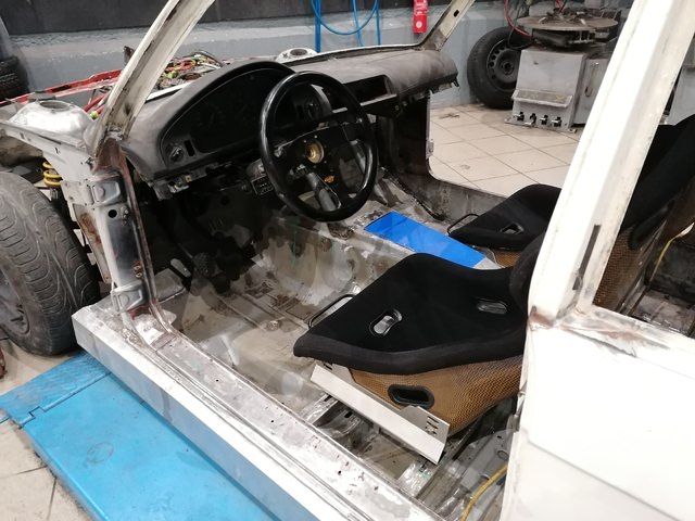

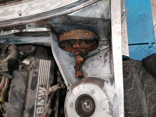

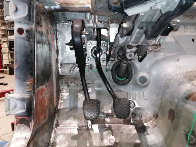

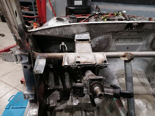

J'ai déplacé le pédalier vers le centre de la voiture et pour ça j'ai dû changer le mastervac pour celui de la e21 qui est plus petit en diamètre et l'entraxe correspond au pédalier de la E39👌

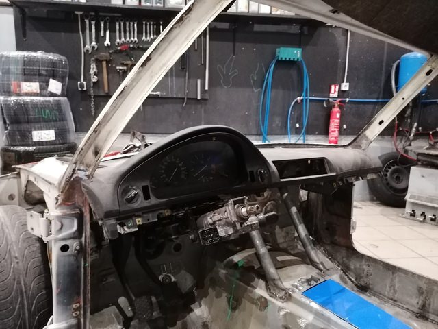

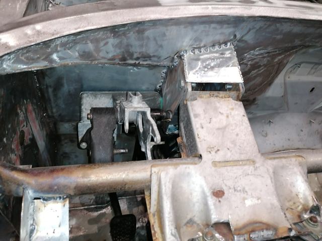

J'ai aussi installé le support de tableau de bord de la E39 modifié et adapter sur la e21,

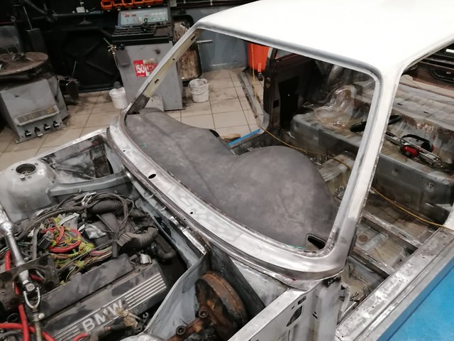

j'ai refait la partie de la baie de pare-brise côté conducteur pour voir Installer la colonne de direction et le pédalier
Tableau de bord installer

Levier de vitesse terminée 0 jeu
IMG_20221019_202152.thumb.jpg.4725c48484802ebb0cc0d3ea9af18105.jpgIMG_20221019_202213.thumb.jpg.ecc153da9c2767034cf803cba9473a05.jpg

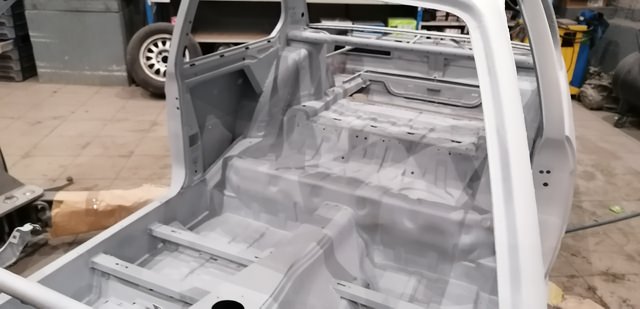

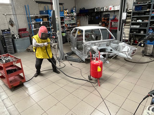

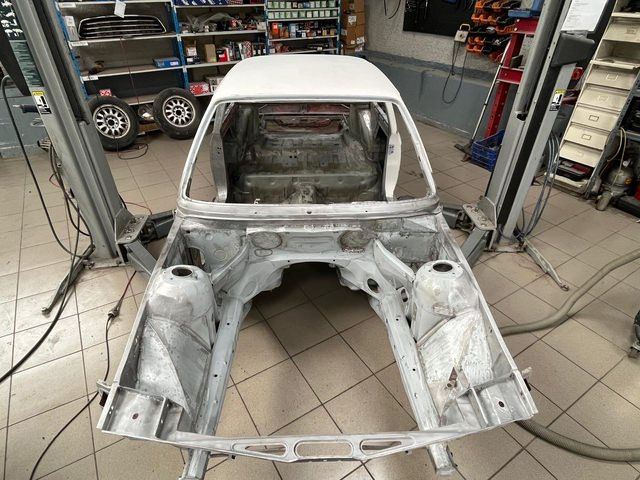

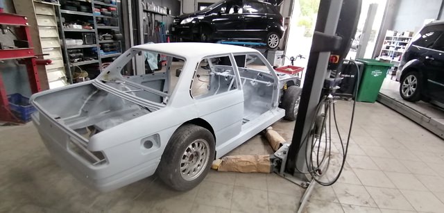

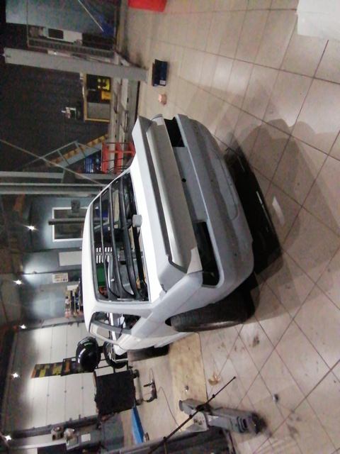

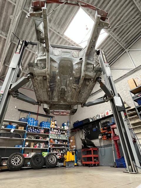

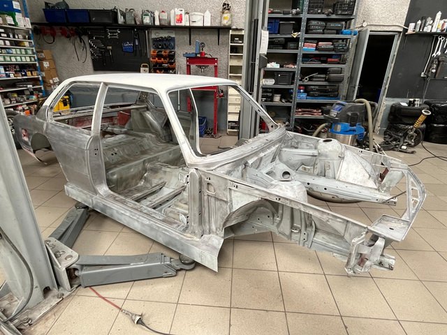

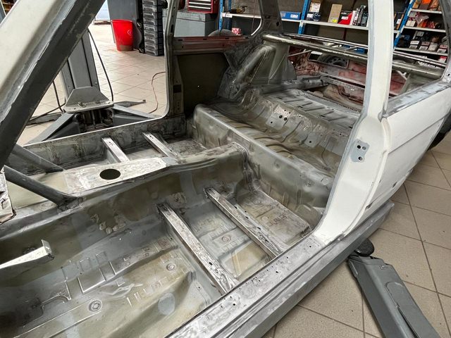

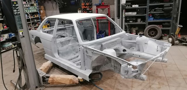

Sablage de l'auto !!
Jai fait uniquement les partie pas propre
IMG-20221027-WA0009.thumb.jpg.cb82ee98e31cfb9ab2e894e7b2487814.jpgIMG-20221027-WA0002.thumb.jpg.70fea113c345f0ec81bac36088fa3d49.jpgIMG-20221027-WA0004.thumb.jpg.a2eb218638ed982825e7105eeb0aa7e6.jpgIMG-20221027-WA0005.thumb.jpg.ff3c88d34427f1016c61bc42758fdd0c.jpgIMG-20221027-WA0006.thumb.jpg.09d75028f41d305a03242d5b4910cc17.jpgIMG-20221027-WA0007.thumb.jpg.13368231512bb7e5d79a1b32e6f5250f.jpgIMG-20221027-WA0008.thumb.jpg.eaebcb22eb496f67c8f6f7a871f6029d.jpgIMG-20221027-WA0011.thumb.jpg.20a550b103708d41a88527f3400c53ae.jpg

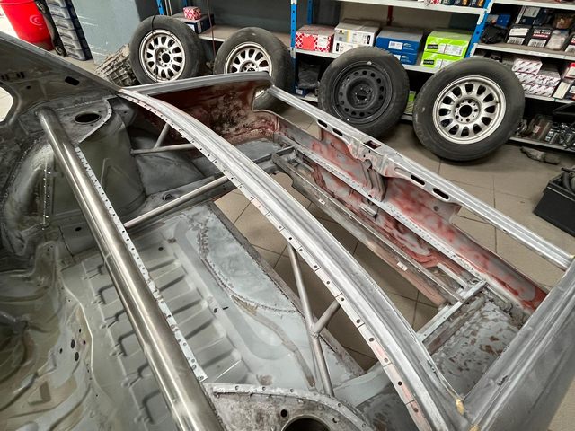

En faite pour l'arceau je voulait faire un truck de compet !
j'ai acheter 12 mètres de tubes une ceintreuse virax, et j'ai tenté sans succès...
Je n'avais pas la bonne matière j'avais pris de l'acier e255 soudée
Et pour la ceintreuse pareille sa n'allez pas
Du coup sa fessait des plat , alor j'ai fabriquer un rack a pneus avec les tube...
Je n'est plus du tout de temps il faut que je la termine au plus vite , je mettrai un arceaux sur la v2 en même temps que le moteur préparé
