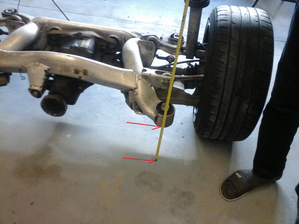

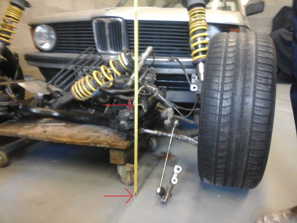

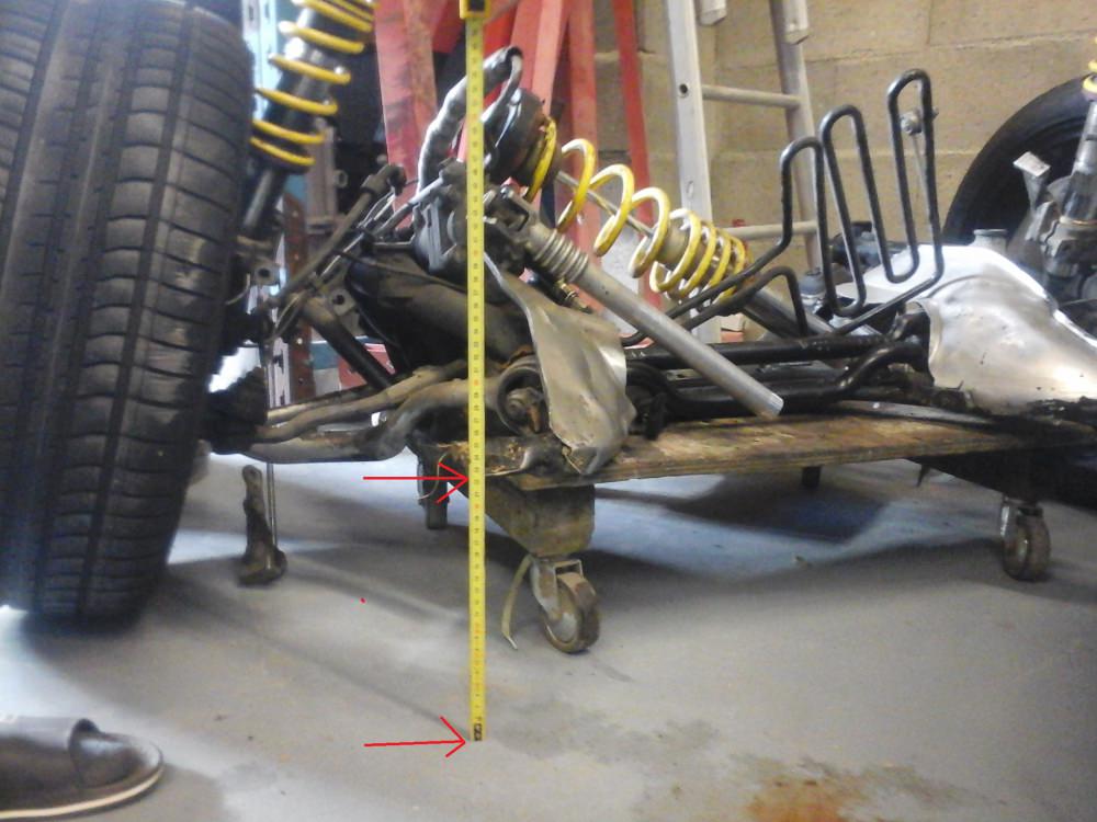

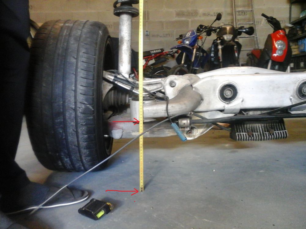

voila les cote don j'ai besoin pour l'essieux ar l'ideal serai de faire comme si il n'y avait pas de silentbloc car je vais les suprimmer et de prendre la cote sur le bercaux alu .
@ASC3 vu la position des point de fixation  il et imposible de prendre ces cote sans soulever la voiture , se que je te propose de faire est de mesurer la auteur de caisse a l'avan et a l'arrière  voiture au sol  par exemple 18cm a l'av et 20cm a l'ar  et ensuite de soulever la voiture avec le pont  et de  remesurer la auteur de caisse par exemple av 58cm  et ar 60cm  et de prendre la mesure des différent point de fixation du berceaux par  raport au sol   ensuite je n'aurais plus qua faire le calcul par exemple  pour l'av on fais 58-18=40cm  donc je devrai soustraire 40cm par raport au cote que tu aura mesuré sur le train av
ce qui me permètera par la suite de fabriquer des calle  pour le train av et ar  et de venir "poser" la caisse de la e21 sur c'est nouveau train roulant sans  que ceux ci ne bouge comme sa j'aurai une géométrie de suspention identique a une m5 d'origine
-j'espére que je t'en demende pas trop ,  car c'est mesure sont essentielle  a l'avancement de mon projet  un grand merci d'avance :nickel8:

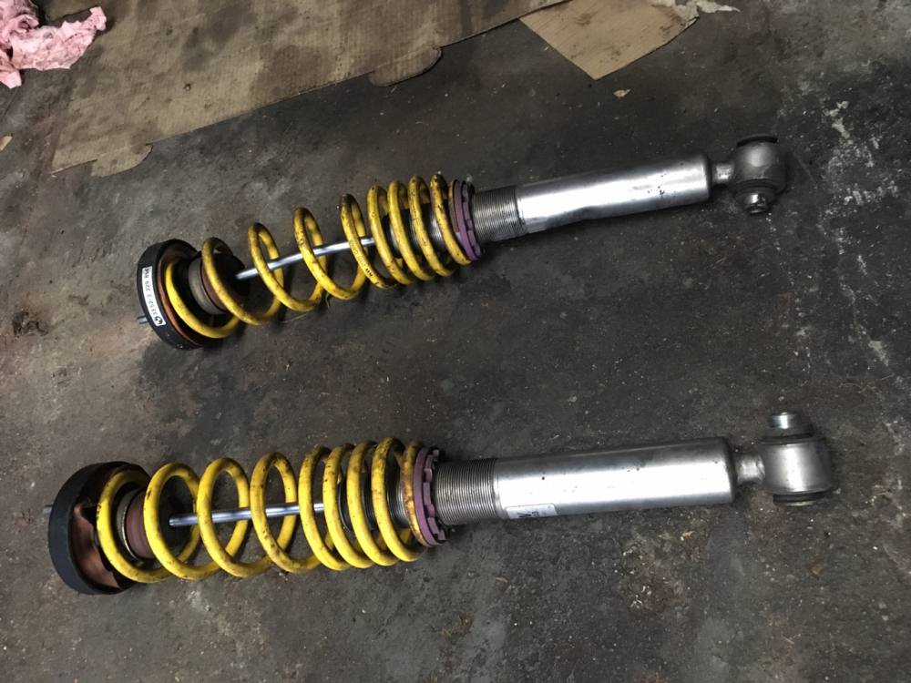

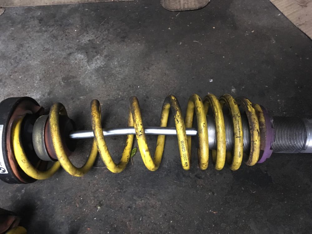

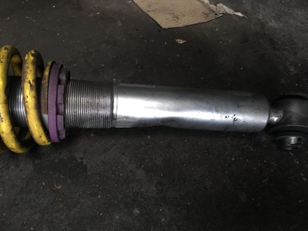

J'ai acheter des combiner filetter kw v2 sauf que j'en et un a l'ar qui et plié suite a un accident  du coup je me demandais si cetai ratrapable ? Je pense que pour le corps du combinée et ratrapable en coupant et en resoudant avec un tube inox de la même dimention  par contre la tige elle je pence que  sa se redresse ou se change??
Modifié par Invité
il y a 7 minutes, sedan78 a dit :
:-(...  Il Sent Le SAPIN Ton Combiné. ..
Le sapin??
Modifié par Invité
il me semble que pour les kw on peut l'acheter a luniter 495e l'unité
Après je c'est que normalement se sont des amortisseur reconditionable  joint huile ect .. pour le gaz je crois pas qu'il y en a dans ceux la?
Si je peux trouver une tige je le refai car au prix des 4 c'est 2000euro le choix est vit fais

il y a 22 minutes, sedan78 a dit :
Ah bien si ils vendent à  l' unité c est déjà une bonne nouvelle...
Oui mes je préférerais le refaire étant donnée que c'est de l'occasion..
