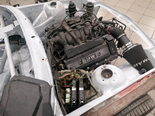

rgv250 Posté(e) le 4 novembre 2022 Auteur Signaler Partager Posté(e) le 4 novembre 2022 Moteur boite pont montée Snapchat-702767740.mp4 4 1 Lien vers le commentaire Partager sur d’autres sites Plus d'options de partage...

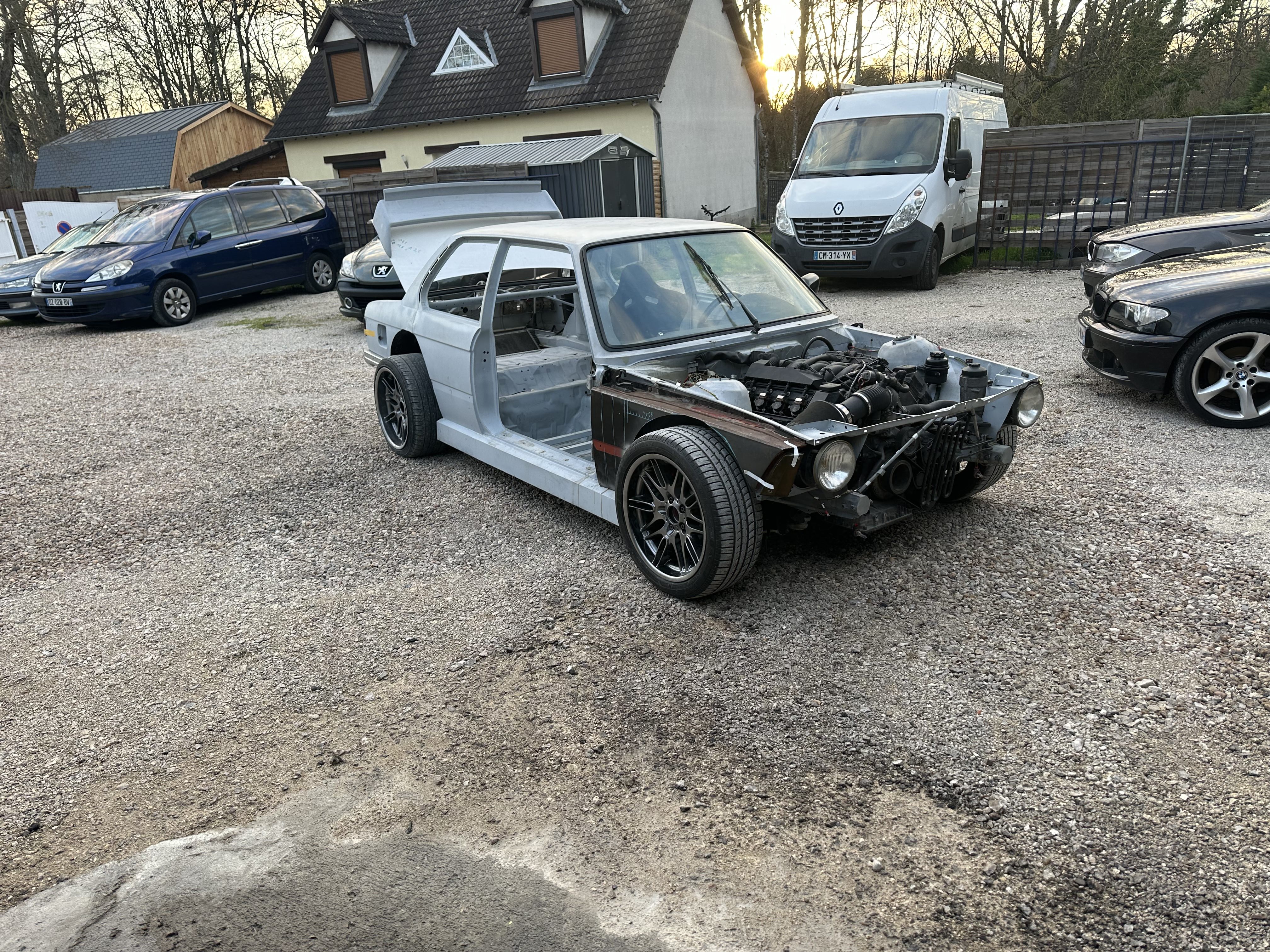

rgv250 Posté(e) le 4 novembre 2022 Auteur Signaler Partager Posté(e) le 4 novembre 2022 Pronostique poids fini moi je dis 1100kg 2 Lien vers le commentaire Partager sur d’autres sites Plus d'options de partage...

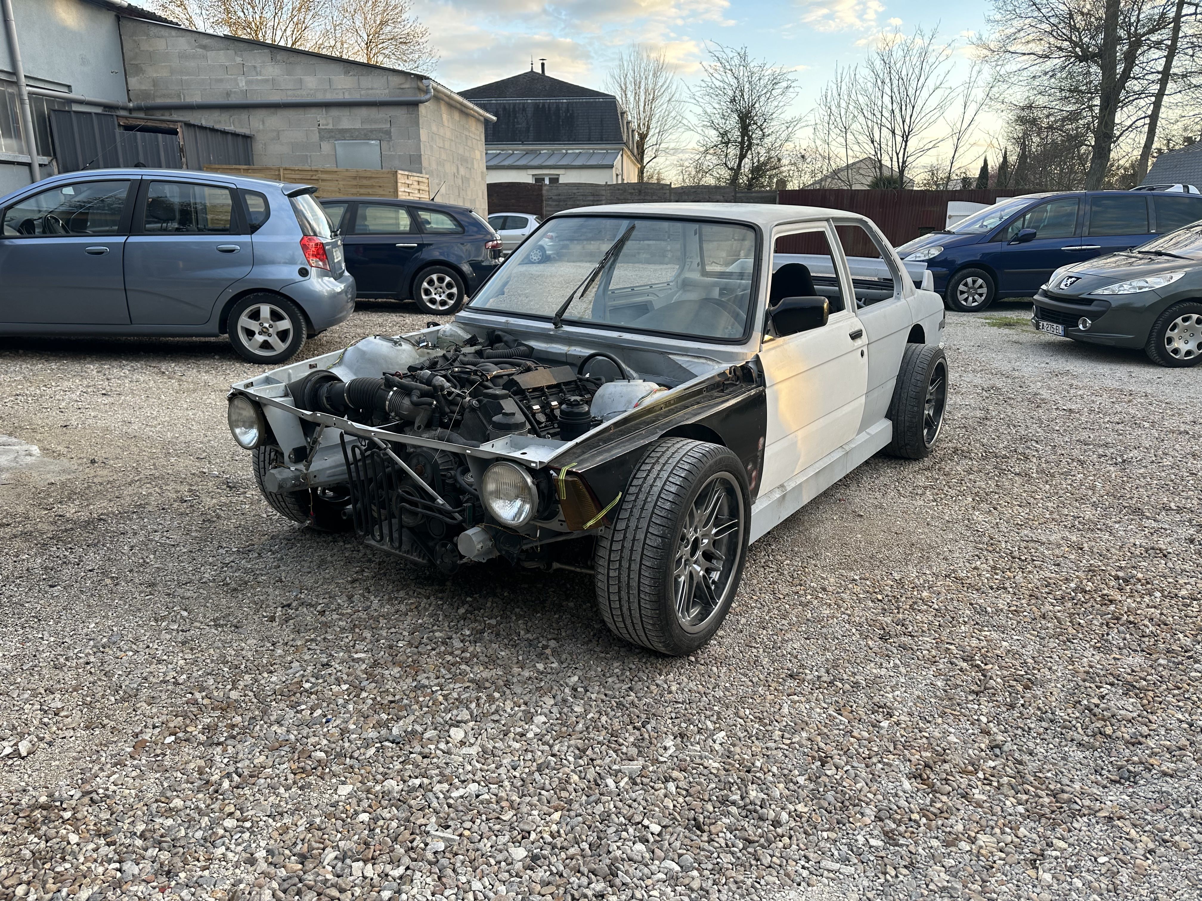

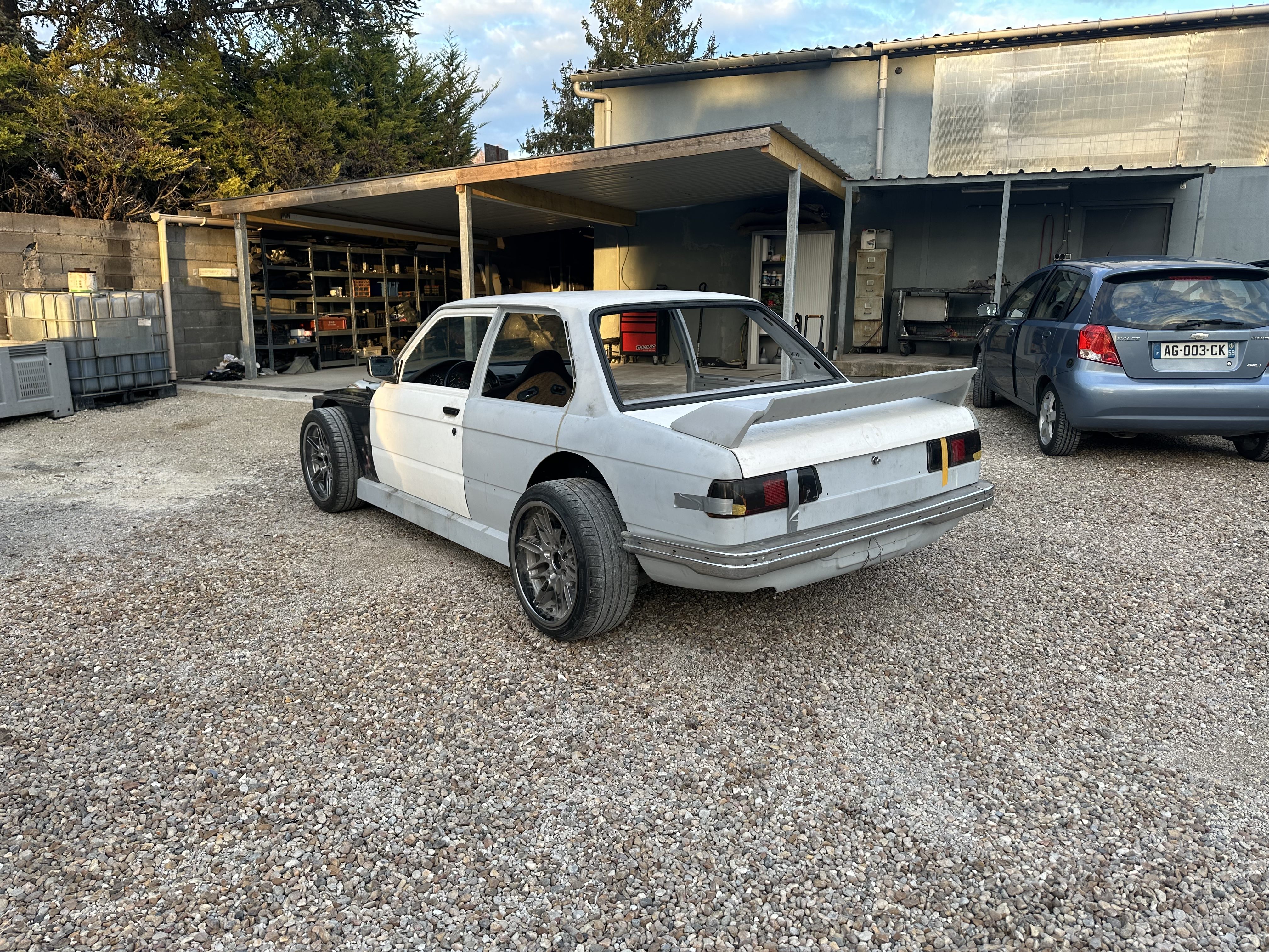

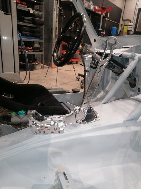

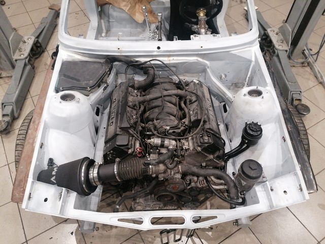

rgv250 Posté(e) le 6 novembre 2022 Auteur Signaler Partager Posté(e) le 6 novembre 2022 On continue le remontage 2 2 7 Lien vers le commentaire Partager sur d’autres sites Plus d'options de partage...

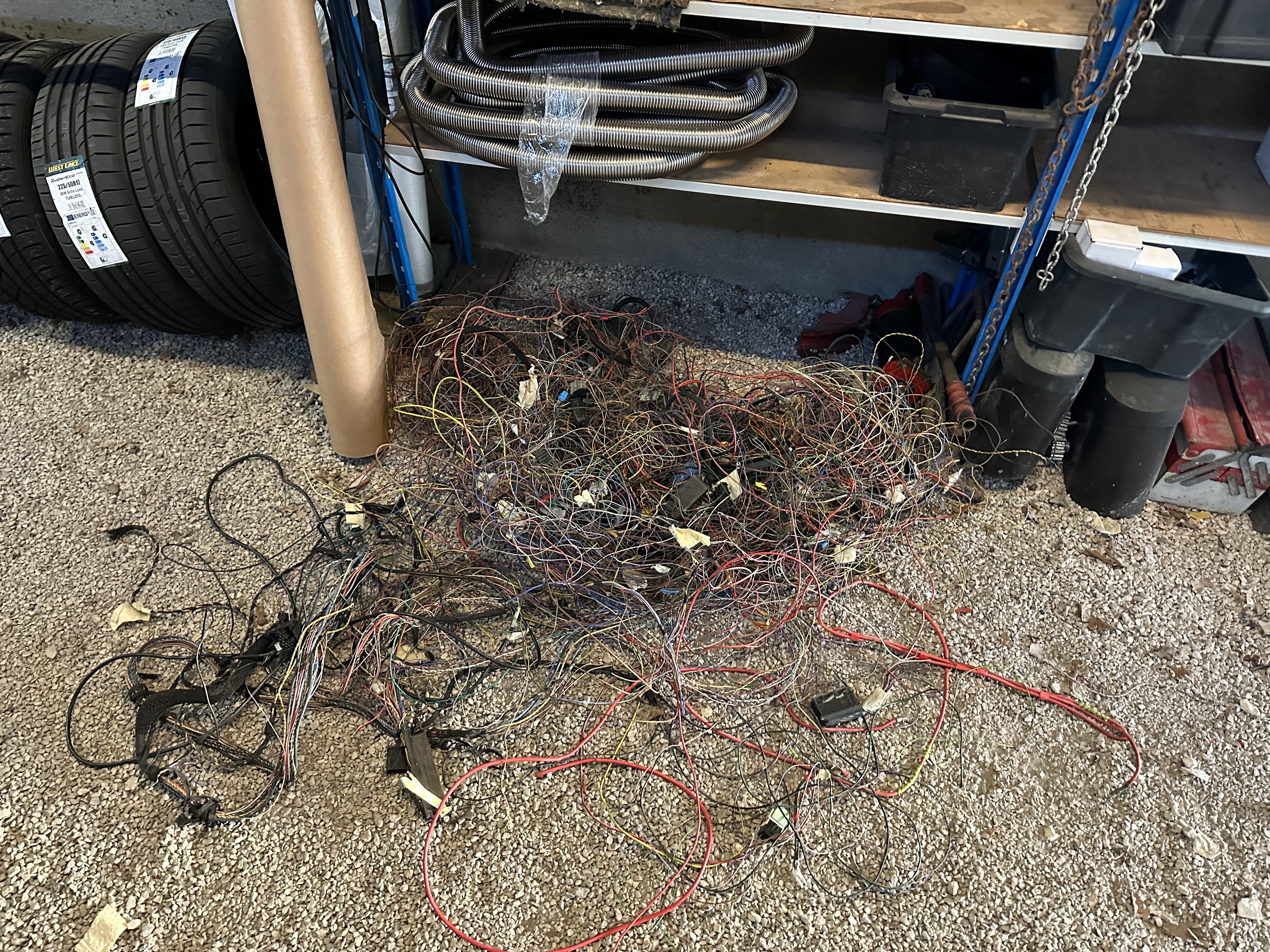

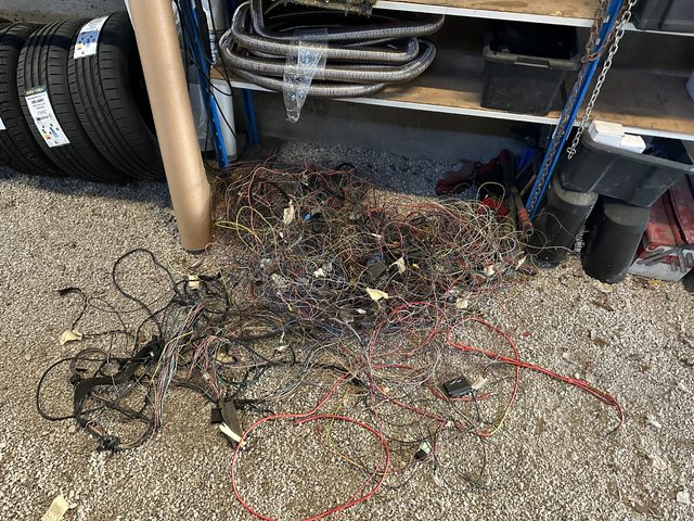

rgv250 Posté(e) le 18 décembre 2022 Auteur Signaler Partager Posté(e) le 18 décembre 2022 (modifié) Alors pose du faisceau et démarrage moteur Une misère ! IMG_5166.MOV Modifié le 18 décembre 2022 par rgv250 1 2 Lien vers le commentaire Partager sur d’autres sites Plus d'options de partage...
rgv250 Posté(e) le 18 décembre 2022 Auteur Signaler Partager Posté(e) le 18 décembre 2022 IMG_5167.MOV IMG_5165.MOV 1 2 Lien vers le commentaire Partager sur d’autres sites Plus d'options de partage...
rgv250 Posté(e) le 18 décembre 2022 Auteur Signaler Partager Posté(e) le 18 décembre 2022 Bon, j’ai mis trois semaines avant de pouvoir faire péter le moteur, et après la dernière vidéo, il veut plus rien savoir j’ai de l’injection du démarreur mais pas d’allumage Lien vers le commentaire Partager sur d’autres sites Plus d'options de partage...
ACS3 Posté(e) le 18 décembre 2022 Signaler Partager Posté(e) le 18 décembre 2022 alors , de base je dirais capteur PMH , mais , si tu as de l'injection , ça marche pas ... verifie la masse des bobines ... et la masse du moteur sur le berceau ... Lien vers le commentaire Partager sur d’autres sites Plus d'options de partage...
ACS3 Posté(e) le 18 décembre 2022 Signaler Partager Posté(e) le 18 décembre 2022 quoique ... avec juste 1 capteur aac et un capteur pmh ... pour un V8 ... il est encore possible que l'injection soit gérer par le capt aac , et l’allumage par le pmh .... dingue le simplicité de ce bloc ... Lien vers le commentaire Partager sur d’autres sites Plus d'options de partage...

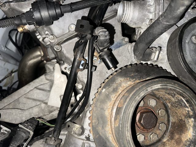

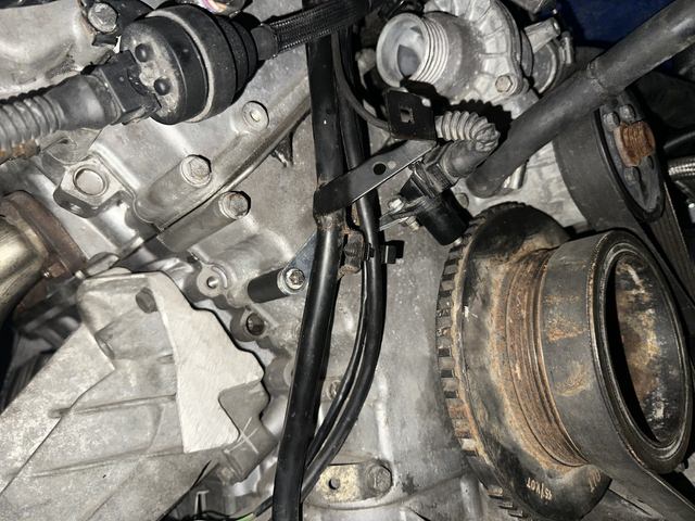

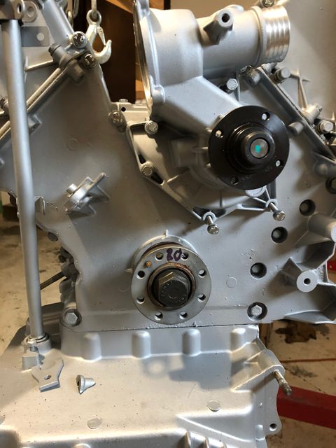

rgv250 Posté(e) le 19 décembre 2022 Auteur Signaler Partager Posté(e) le 19 décembre 2022 Il y a 21 heures, ACS3 a dit : alors , de base je dirais capteur PMH , mais , si tu as de l'injection , ça marche pas ... verifie la masse des bobines ... et la masse du moteur sur le berceau ... Alors il est vrai que j’avais une micro étincelle quand le moteur ne voulait pas démarrer et que du coup j’ai nettoyer la masse qui va de la culasse à la bobine et sa a démarré . par contre au niveau de l’allumage, ce n’est pas d’origine je m’explique : Mon moteur est un M62 donc le capteurs pmh se situe sur la boîte de vitesse et il capte les tours moteur sur le volant moteur vu que j’ai une Boite est un volant moteur de E34 , il n’y a pas les cannelure sur le volant moteur pour le capteur pmh ( E34 = m60 ) donc j’ai installé une poulie d’ampères de 540i E34 m60 et j’ai fabriqué une pâte pour fixer le capteur pmh sur la poulie d’ampère c’est juste pour dépanner ça ne restera pas comme ça car le M60 n’a pas de capteurs de cliquetis et le m62 en a et il seront inefficace avec une poulie d’ampère qui et amortie mais a priori le montage fonctionne, car il a démarré comme sa Lien vers le commentaire Partager sur d’autres sites Plus d'options de partage...
rgv250 Posté(e) le 19 décembre 2022 Auteur Signaler Partager Posté(e) le 19 décembre 2022 Il faudrait que je re contrôle tout les point de masse , et que je soude tous les fils qui tiennent avec du scotch , car je pensais que le problème venait de l’imobilisateur alors j’ai fait installer un émulateur clixe dans le Calculo pour supprimer l’antidemarage mais sa change rien , donc là, faut que je recontrôles tout depuis le début faut redémarrer à zéro Lien vers le commentaire Partager sur d’autres sites Plus d'options de partage...
ACS3 Posté(e) le 19 décembre 2022 Signaler Partager Posté(e) le 19 décembre 2022 re-présise moi la config , exacatement , car la c'est flou ... moteur ? boite? DME ? Lien vers le commentaire Partager sur d’autres sites Plus d'options de partage...
rgv250 Posté(e) le 20 décembre 2022 Auteur Signaler Partager Posté(e) le 20 décembre 2022 Alors moteur + faisceaux complet provenant d’une 540i E39 1997 boite auto moteur m62b44 (san vanos) Calculateur bosch m5.2 réf : 0 261 203 474 volant moteur embrayage boite 540i E34 boîte Manu (moteur m60b40) Lien vers le commentaire Partager sur d’autres sites Plus d'options de partage...
ACS3 Posté(e) le 20 décembre 2022 Signaler Partager Posté(e) le 20 décembre 2022 donc je pense que sur le faisceau il y a un shunt pour debloquer le demarrage à cause de la boite auto ... verifie que tout est bien isolé connecté la boite de vitesse , n'a aucune influence puisque depourvu de capteur point mort haut , et donc il faut voir si le montage fait sur le damper est fonctionnel... Lien vers le commentaire Partager sur d’autres sites Plus d'options de partage...
rgv250 Posté(e) le 25 décembre 2022 Auteur Signaler Partager Posté(e) le 25 décembre 2022 (modifié) Alors voilà une photo du montage, c’est comme sur un M60 le capteurs et sur le carter de distribution alors j’ai fabriqué une pâte avec une entretoise qui se prend sur les vis du carter de distribution , et comme on peut voir sur les vidéos de moteur démarrer et tourner correctement Modifié le 25 décembre 2022 par rgv250 3 Lien vers le commentaire Partager sur d’autres sites Plus d'options de partage...

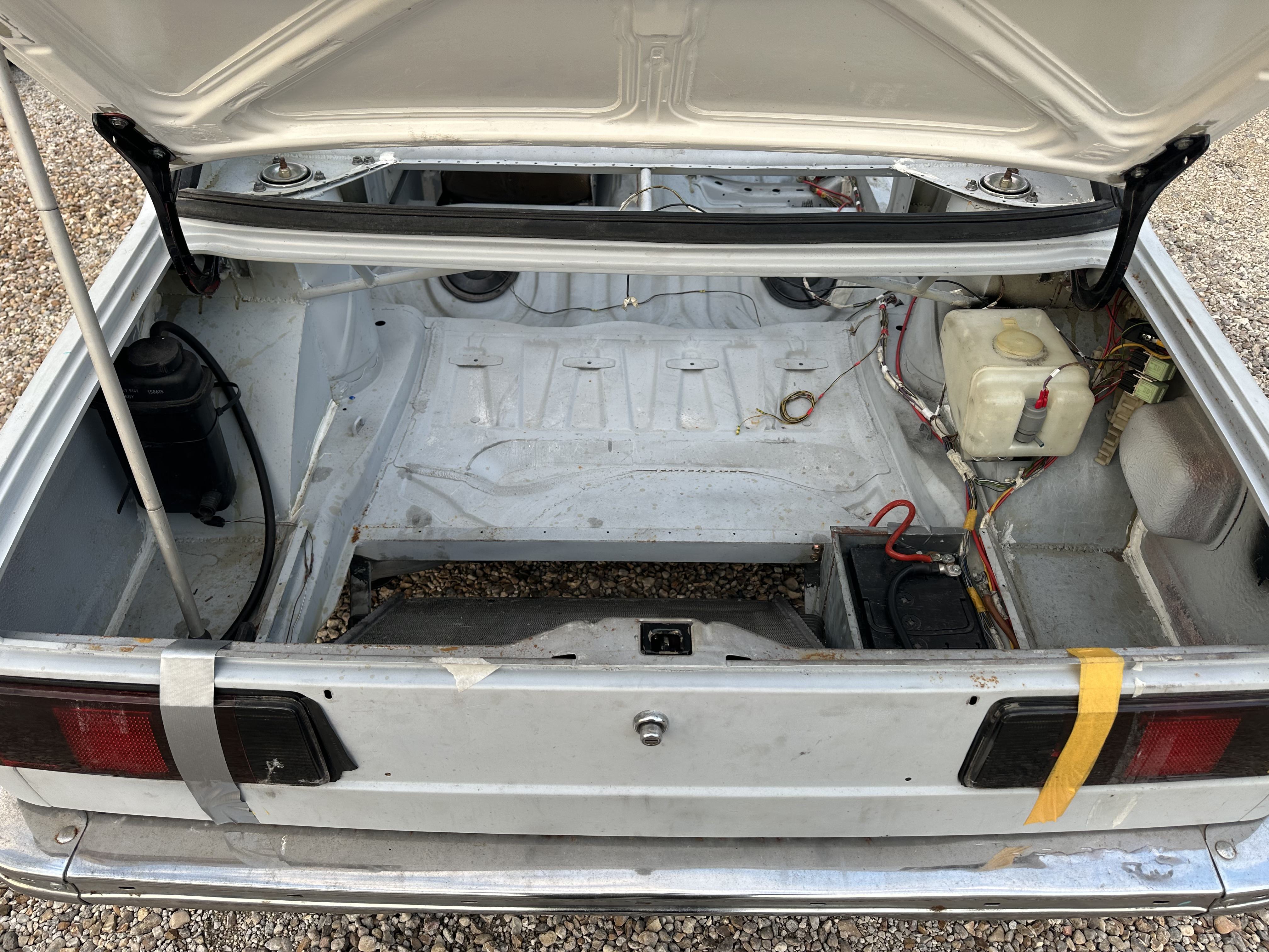

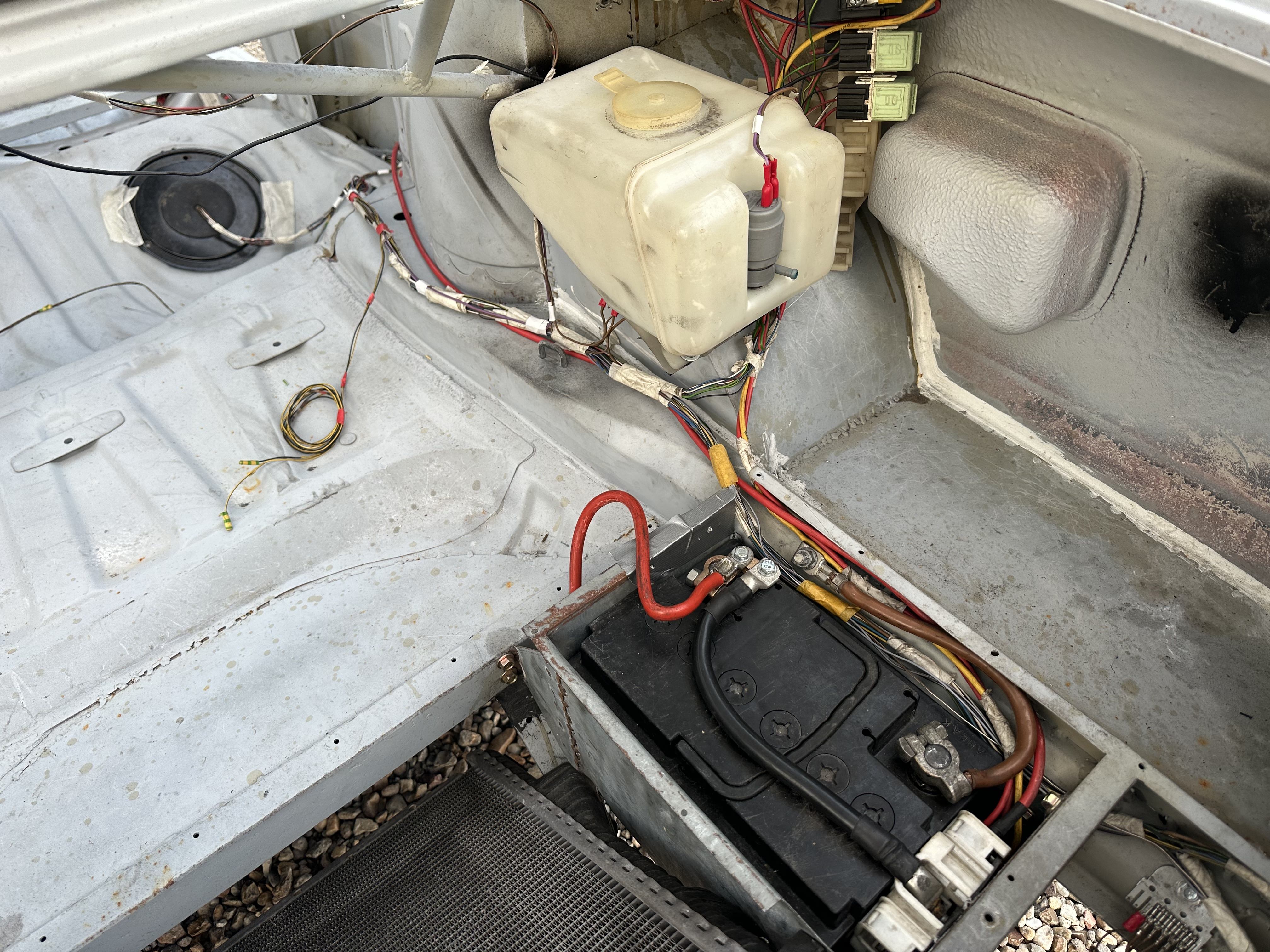

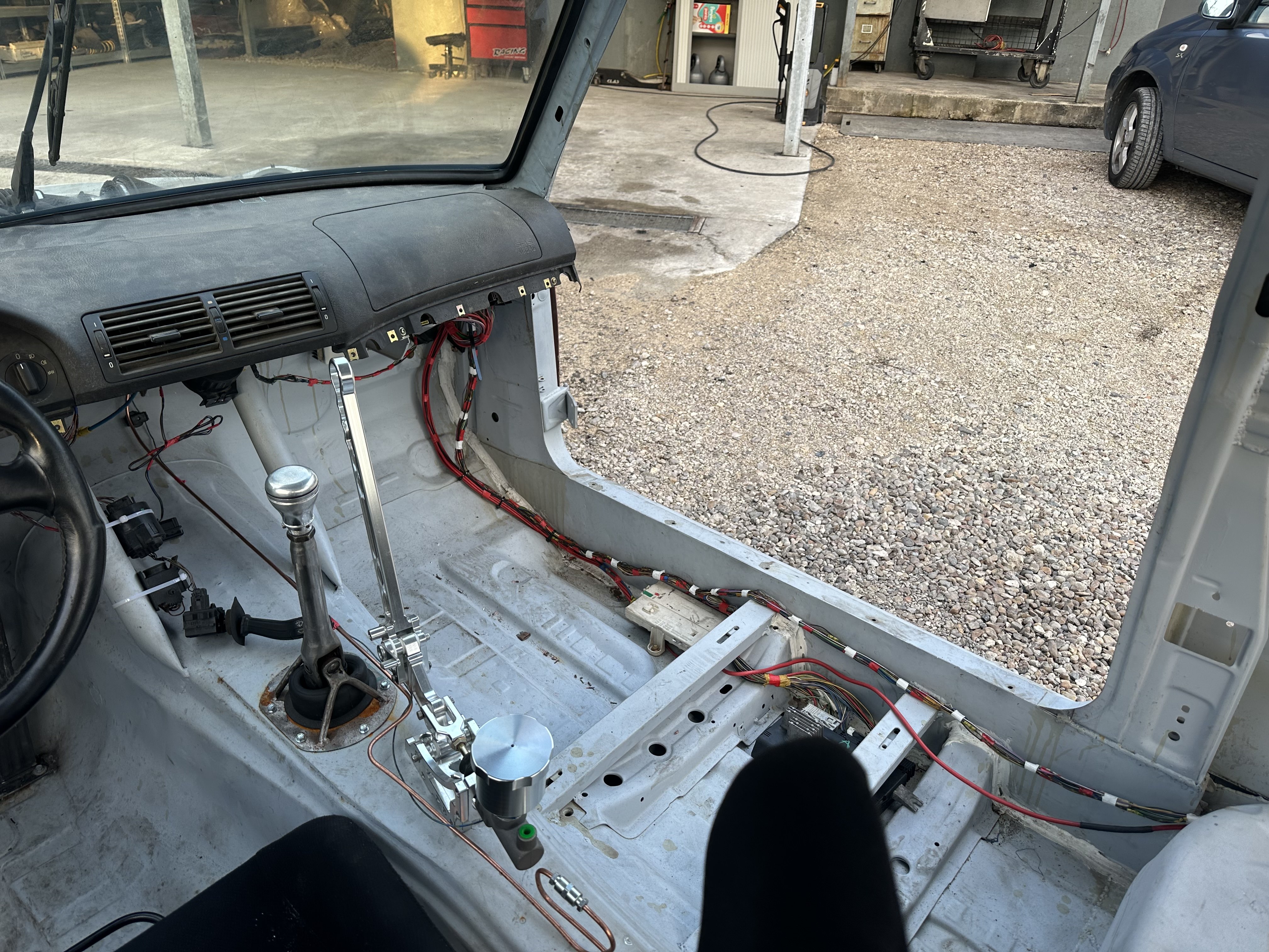

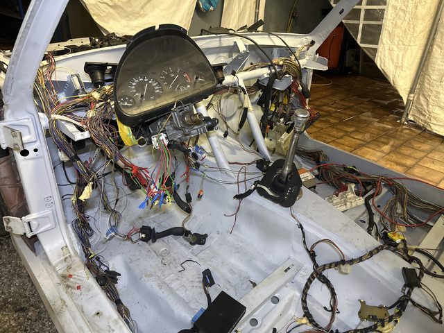

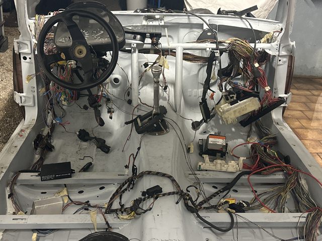

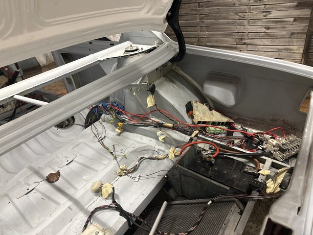

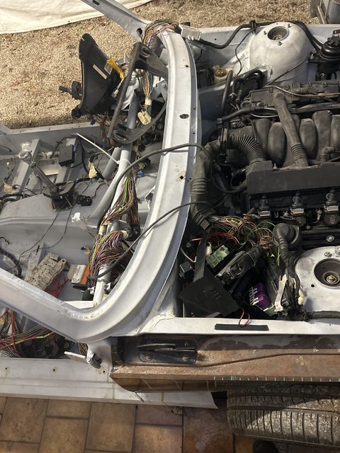

rgv250 Posté(e) le 25 décembre 2022 Auteur Signaler Partager Posté(e) le 25 décembre 2022 Petit aperçu du faisceau électrique Il faut que je ressoude tout les fils scotché 4 2 1 Lien vers le commentaire Partager sur d’autres sites Plus d'options de partage...

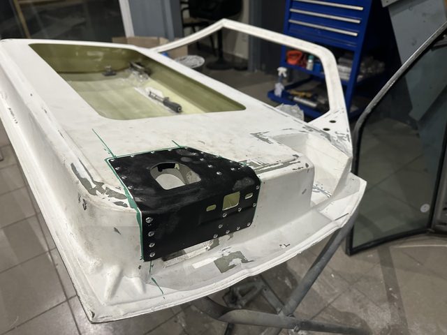

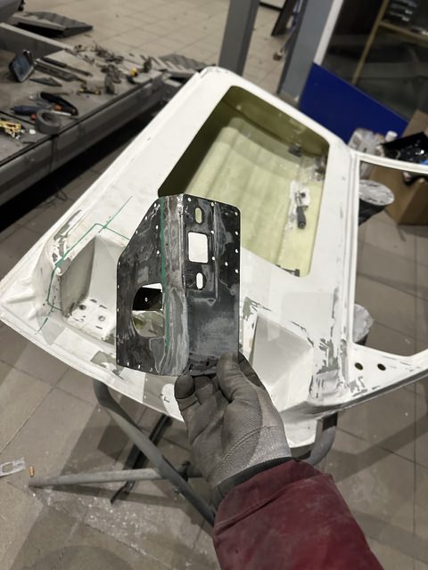

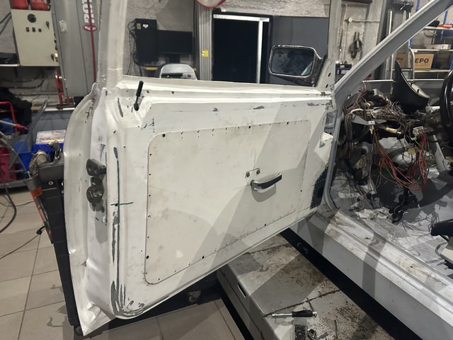

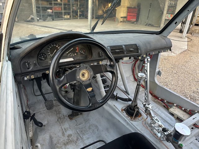

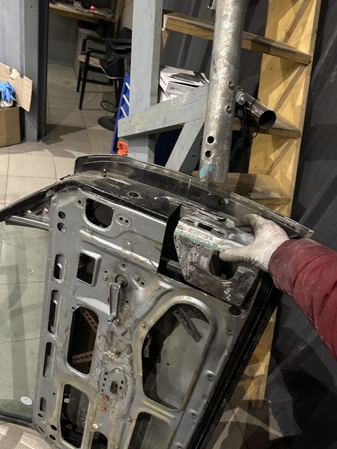

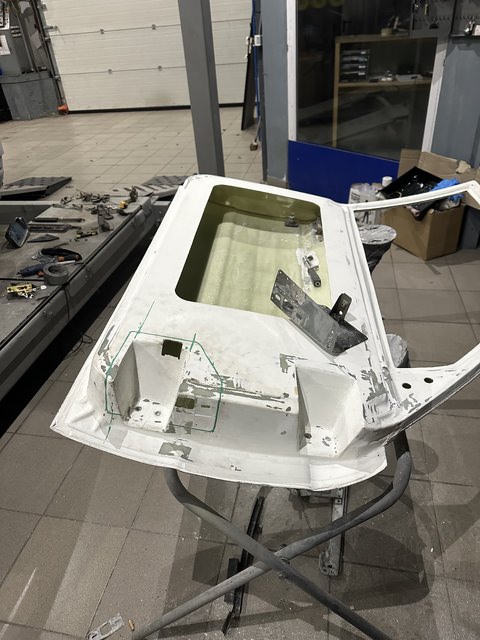

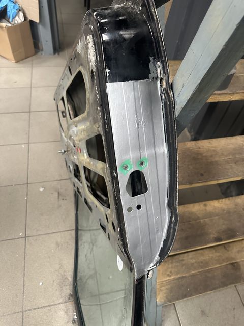

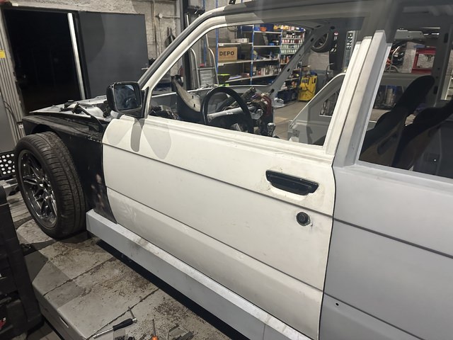

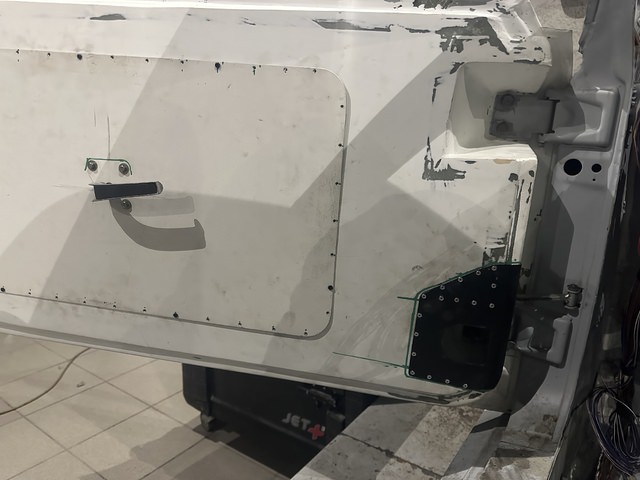

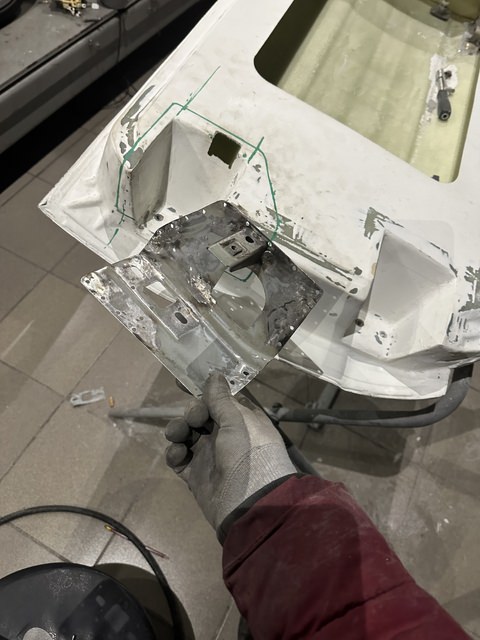

rgv250 Posté(e) le 17 janvier 2023 Auteur Signaler Partager Posté(e) le 17 janvier 2023 À cause des problèmes géopolitique du moment je ne peux pas me procurer un émulateur Julie pro pour supprimer l’anti démarrage. Donc on va laisser l’électronique en stand by , et on va attaquer l’adaptation des portes en fibre 3 5 Lien vers le commentaire Partager sur d’autres sites Plus d'options de partage...
