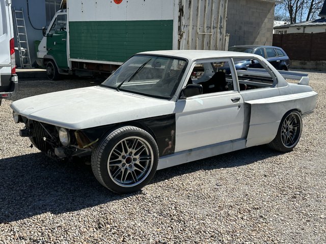

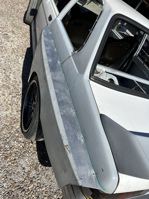

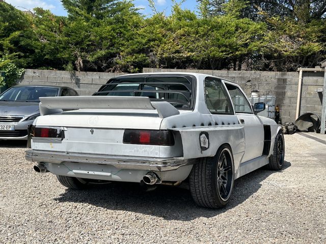

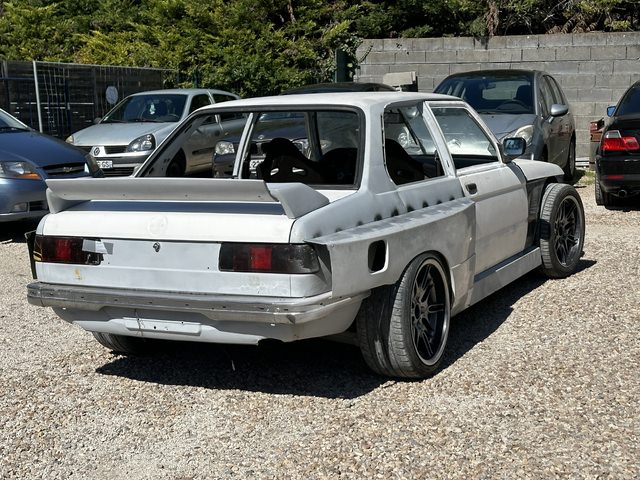

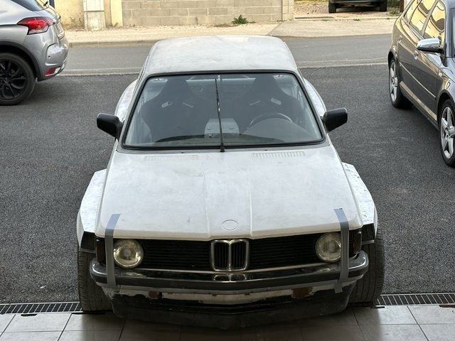

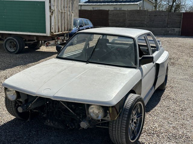

Merci , On passe au montage de la carrosserie en fibre , et élargissement des aille ar avec une tole en alu  c’est pas fini encore
E2CAE154-D694-44BD-9B4C-2E43AFE30BE7.thumb.jpeg.a44095476c2185f8d48d9a20e3133c9e.jpegEC1A7394-0F26-4664-98FE-3DD7E92E2888.thumb.jpeg.58975b7e44f9c570a1df8eb03da609a0.jpegE1ABD31D-5F3E-43B2-A110-38113944B165.thumb.jpeg.64488a6fee1a616c450f42d759c26401.jpeg6B85BEC5-C697-44A5-80EE-38DA0855405D.thumb.jpeg.5589718b07e53de951ae8319fd28d1d4.jpegD73C5F5C-25DA-45EB-9F70-D2471AC49BC4.thumb.jpeg.ab65217e80d6dc3666eb99f7b19bcb77.jpeg

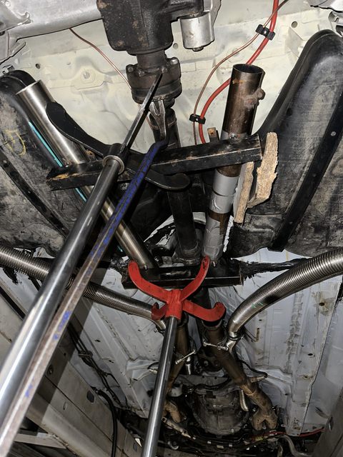

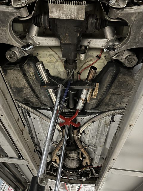

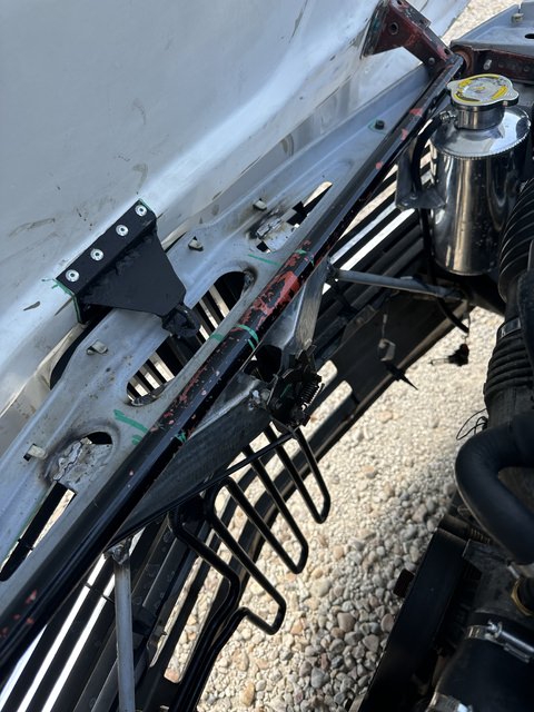

on s’est occupé des ailes avant  est de la moitié de la ligne échappement j’ai dû chauffer le réservoir de carburant pour faire de la place j’ai encore les durite de refroidissement à passer jusqu’au radiateur ar

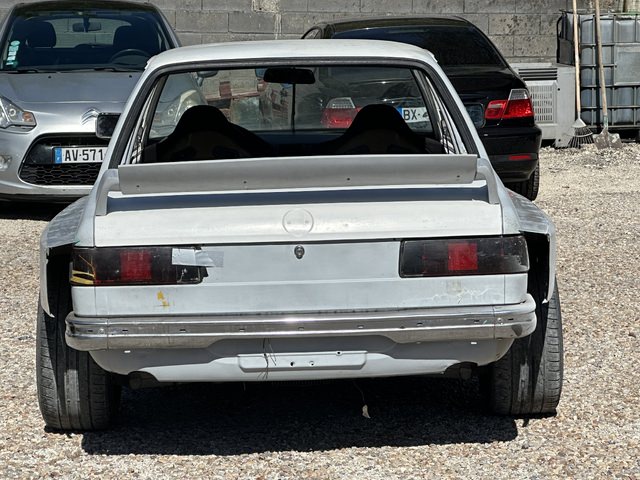

magnifique encore une fois un taff de fou. Avis perso j'aurais laissé la malle sans aileron pour le coté "sleeper"/muscle car
Il y a 13 heures, eMJiDé a dit :
Merci , l’aileron c’est pour lui donné un peut plus d’appui , et vu ce que je lui réserve comme prépa moteur ça va pas être de trop 😁

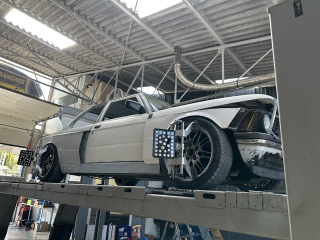

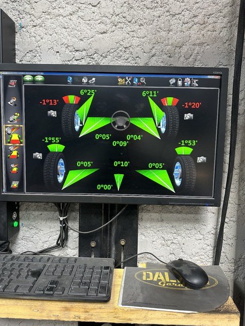

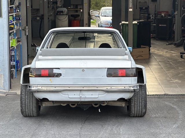

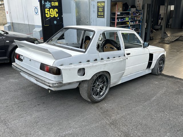

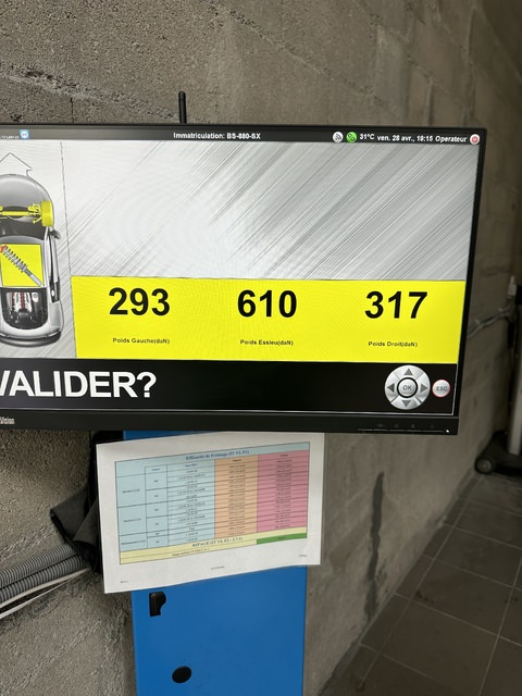

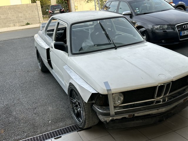

de retour avec quelques news la voiture est quasiment terminé ( montage a blanc avant peinture )
1090kg  sur la balance ( réservoir de carburant a sec)

J’avais annoncé 1150kg on est pas loin avec le plein de carburant on va y arriver j'avais vu juste 😁
On va l’alléger encore un peu mais ça sera pas pour tout de suite
Carter sec, berceau avant en alu , étrier 6 piston av et 4 piston a l’arrière (porche en en alu ) , vitre ar et lunettes ar en plexi  et peut être les jante… je pense que on peut encore gratter 50kg

👌la répartition des masses est pas mal du tout, surtout si on rajoute 30/40kgs de carburant.

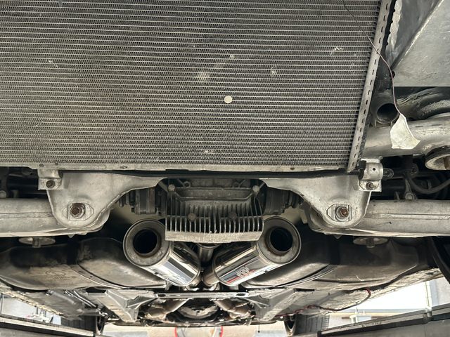

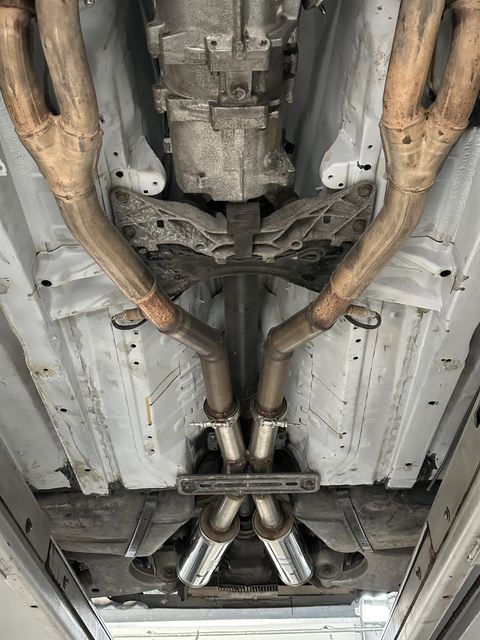

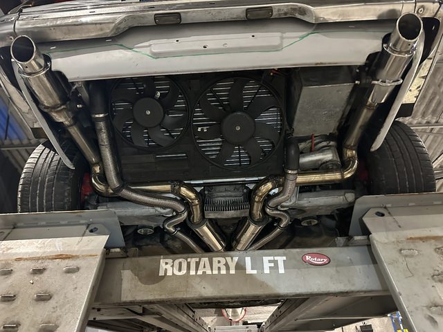

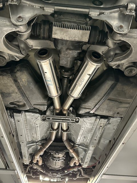

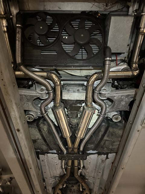

j’ai terminer la ligne d’échappements , j’ai mis deux silencieux Simons a absorption et deux autres petit silencieux en bout de ligne.

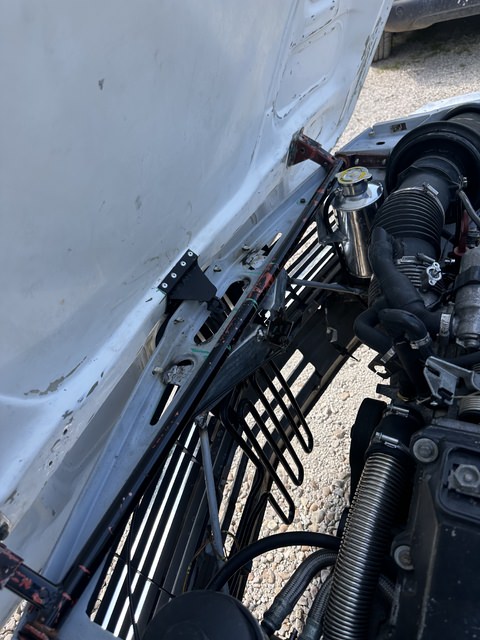

J’ai aussi terminer le système de refroidissement , et j’ai installé un bloc ventilateur de  Audi A3 3,2l qui s’ajuste parfaitement avec le radiateur d’origine de 540i , la sonde de déclenchement du ventilateur quand à elle a été déplacé à l’avant du moteur, sur le thermostat qui a été supprimé
J’ai dû aussi modifier le réservoir de carburant en le chauffants au Décapeur thermique et en le ressoudant au fer à souder , j’ai utilisé une sorte de "châssis" pour former le réservoir (une galère…)

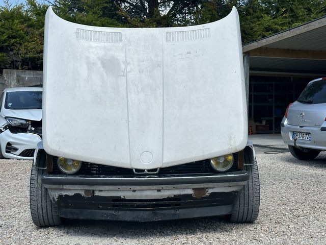

Fermeture de Capot terminer  , c’est fou le temps que ça prend de tout fabriquer 🤯 même les choses les plus simples deviennent compliqué
