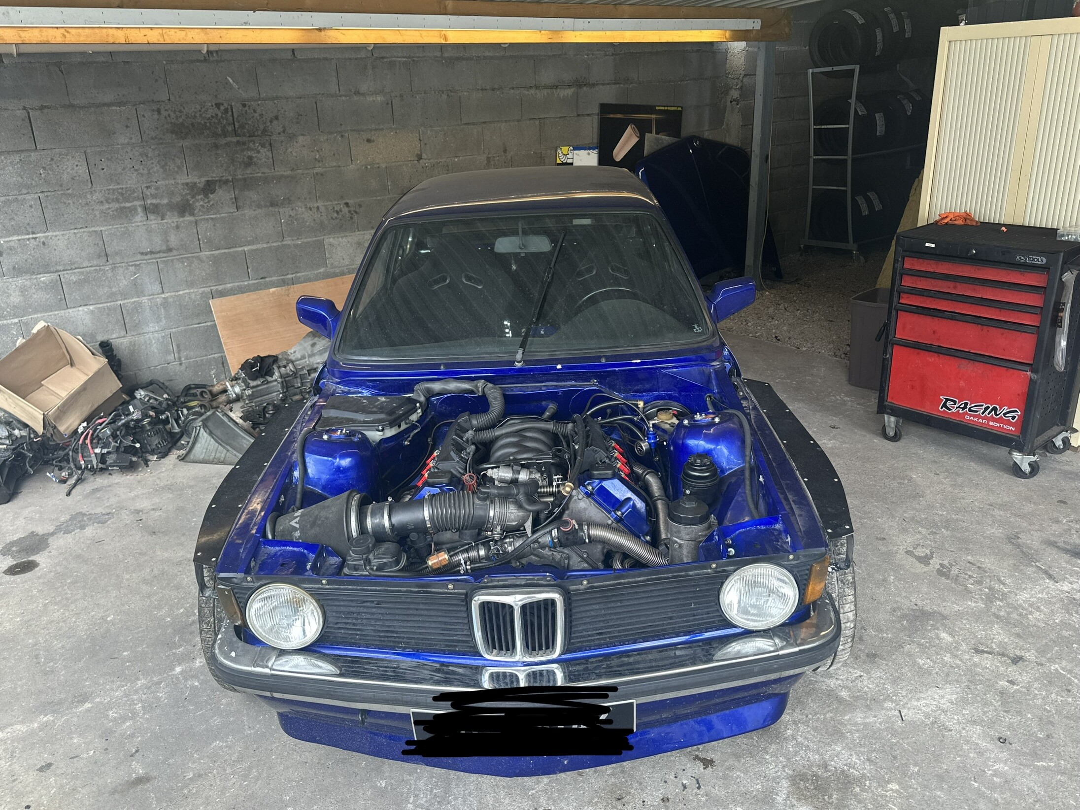

  • Après un petit moment d’absence, je suis de retour avec de bonnes nouvelles. La voiture démarre enfin j’ai installé un émulateur dans le calculateur pour simuler un code d’antidémarrage les Bmw sont t

Merci 🙏 , bientôt 10ans sa passe vite  et sa été long , le pire c’est que c’est pas encore fini  il y a tout le temps un truc à faire/ modifier je n’en vois pas le bout  c’est frustrant
le moteur ne marche pas comme il devrait  niveau performance, j’ai fait plusieurs essais avec un ami qui a un 650i e63 qui sort 355cv au banc
on est pareille de 0 a 200  (sur piste ) on a tiré une dizaine de fois pas 1cm de différence ce qui fait 20 seconde alors que je devrais être entre 16 et 17 max
reste à savoir pourquoi le moteur ne donne pas tout , j’ai quelques piste la première c’est que papillon ouvert en grand j’ai que 80 % d’ouverture à la Valise au lieu de 100% , et j’ai des défauts raté de combustion

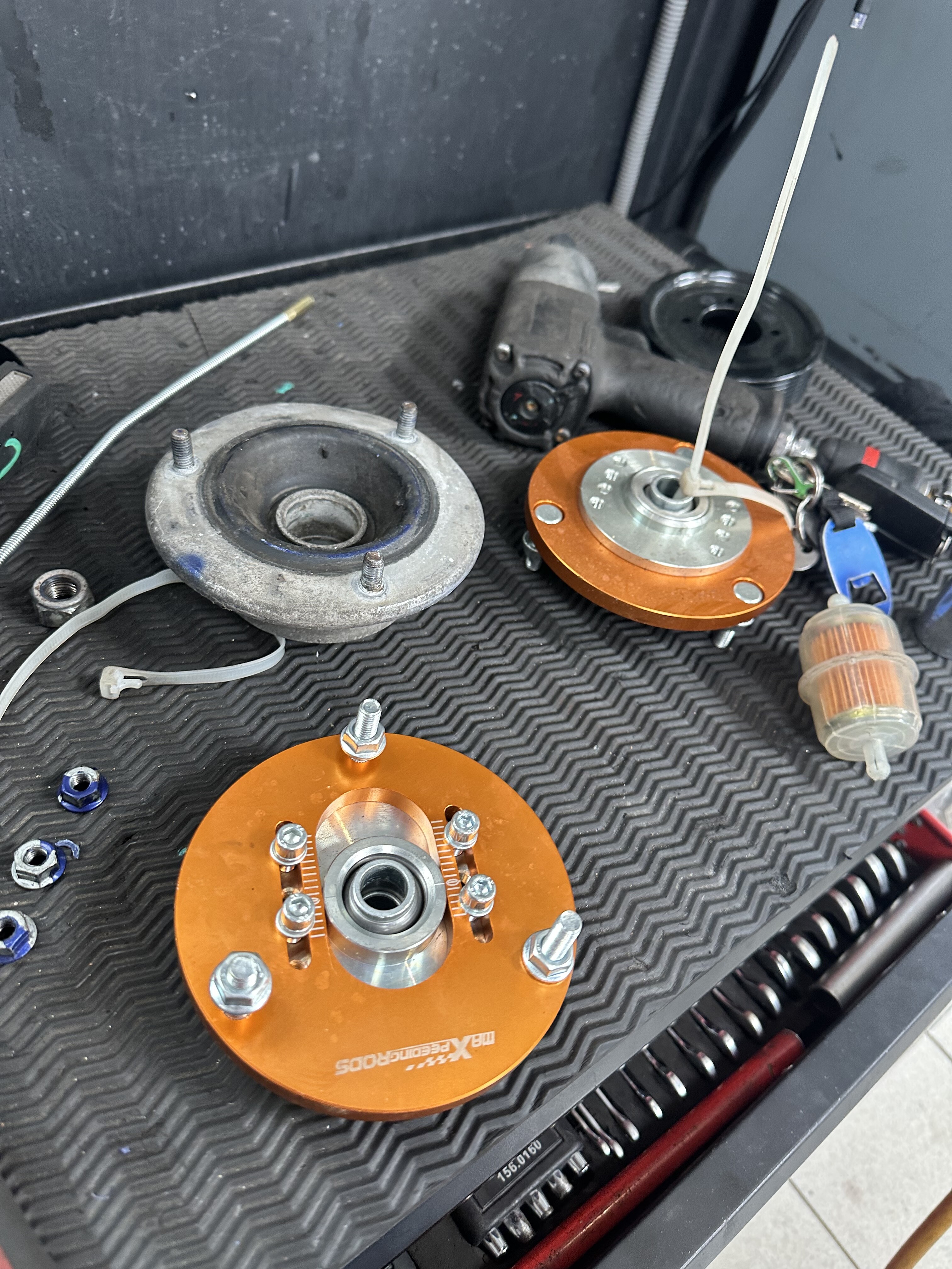

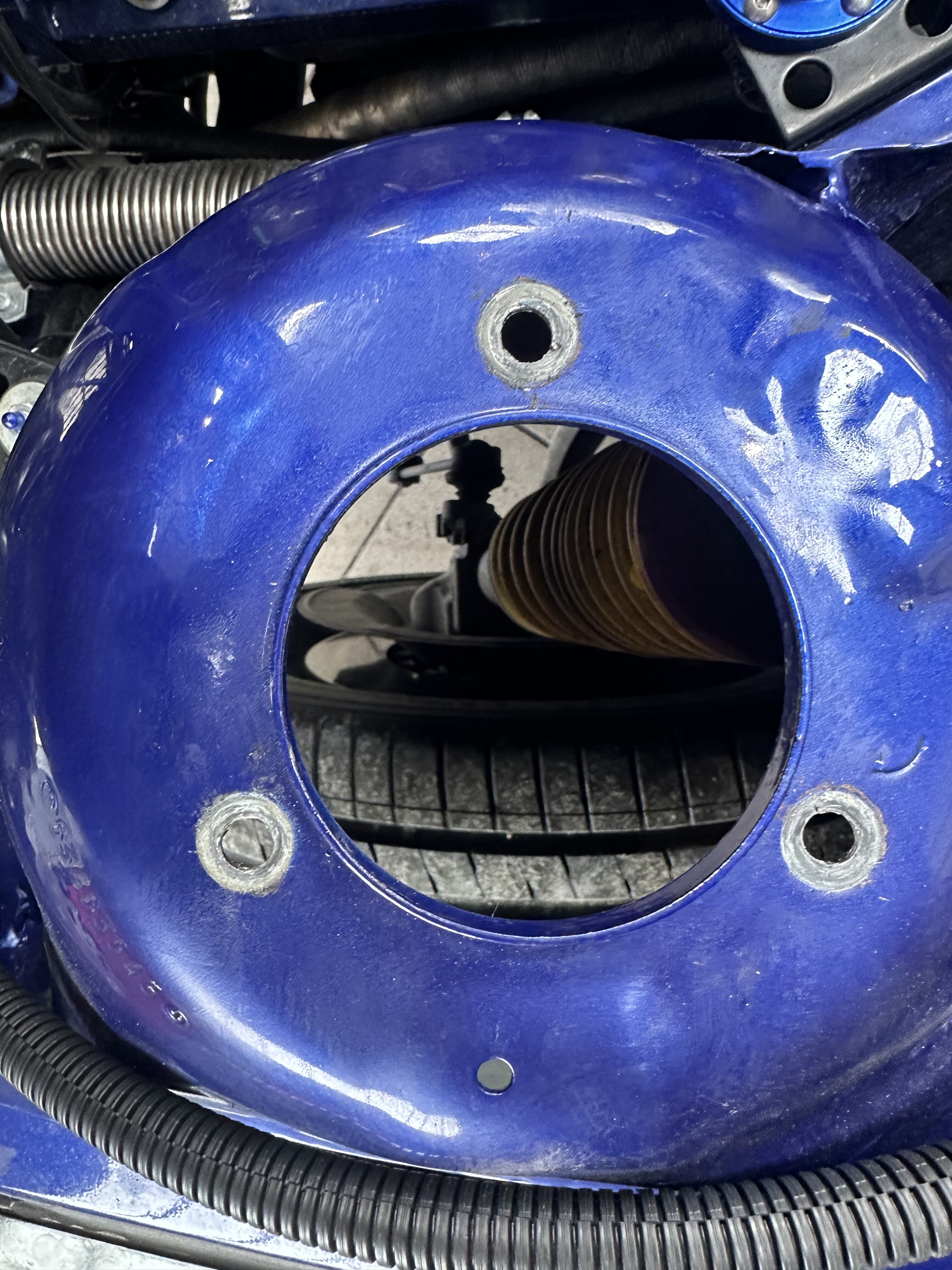

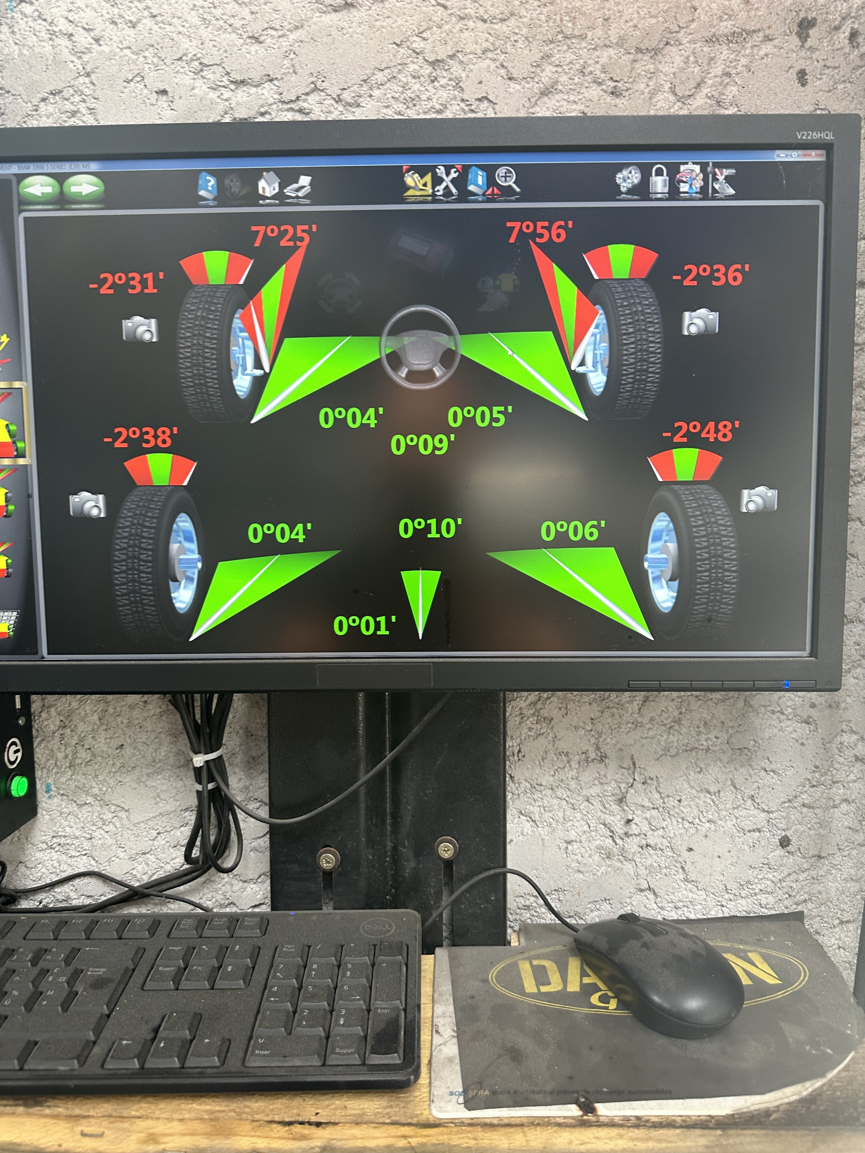

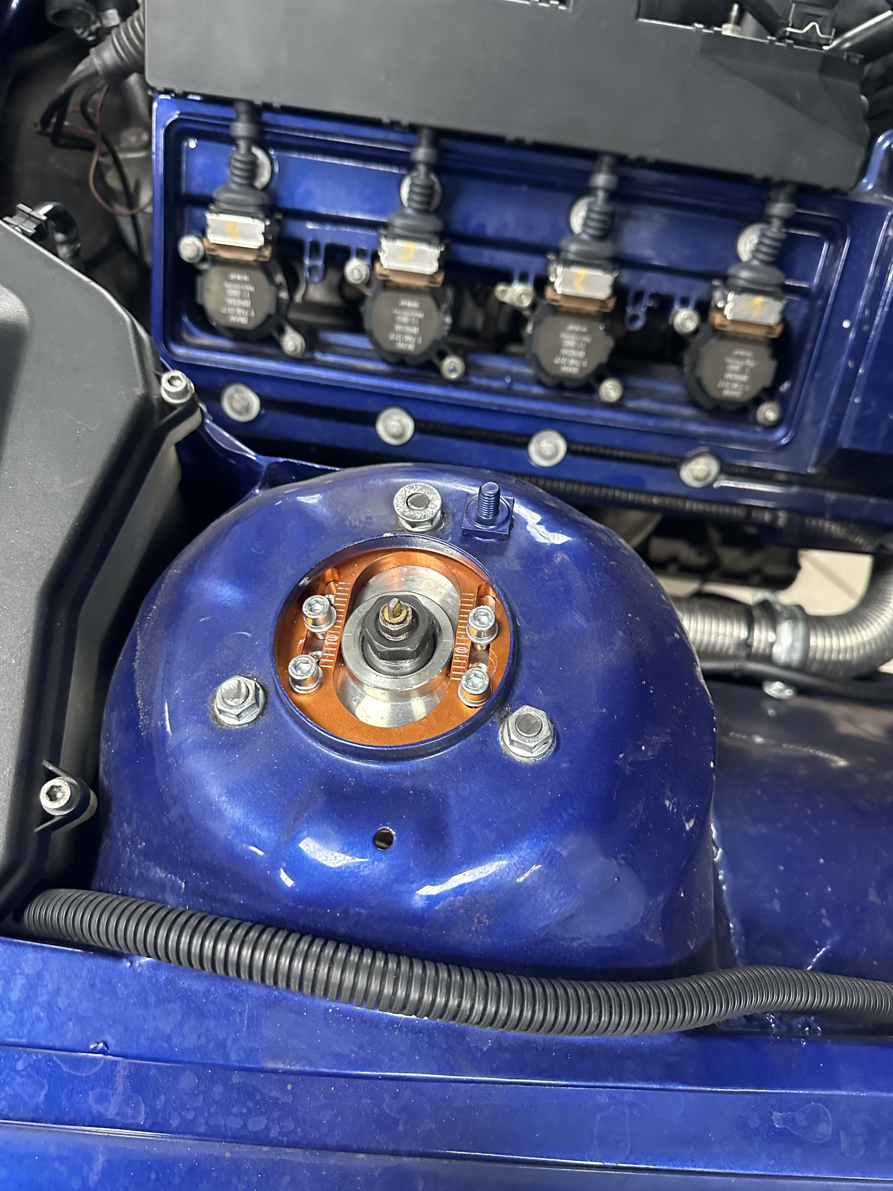

Mise en place de coupelles réglables sans démonter l’amortisseur , rabaissement de l’auto a 12cm av ar au niveau du bas de caisse
ensuite géométrie  et problème trop de carrossage a l’ar je suis en butée maximum  ce qui me fait 2,5 degrés
