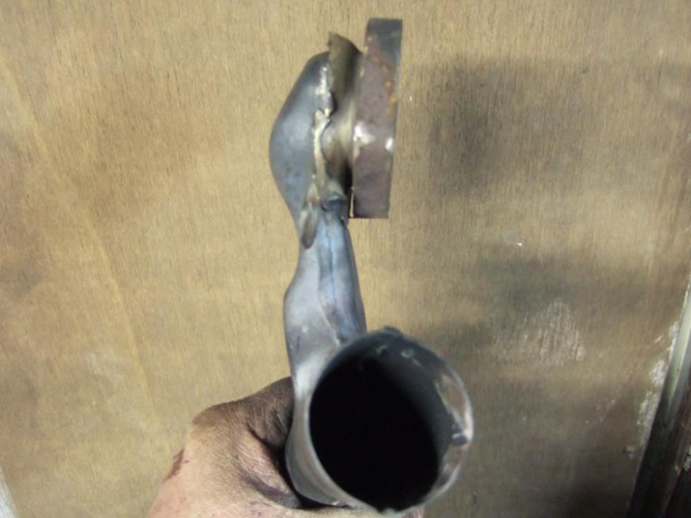

et voici une photo d'un collecteur de x5 4.4 (je crois) qui sert beaucoup au swap v8 sur E30 ou la "doublure " du collecteur a été retirer et on vois bien que la tubulure échappement et très étroite ... sa dois être similaire sur les E39 v8 et m5
