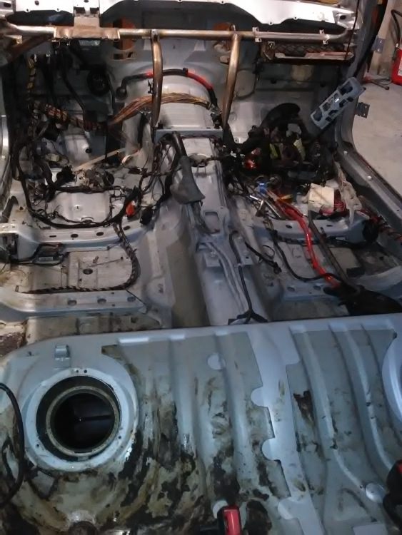

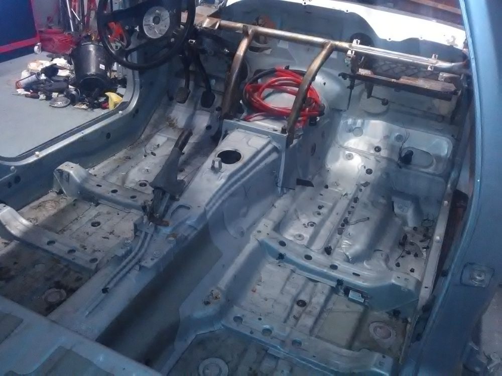

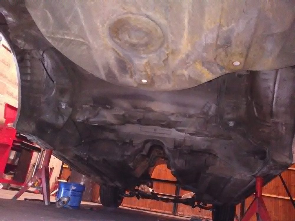

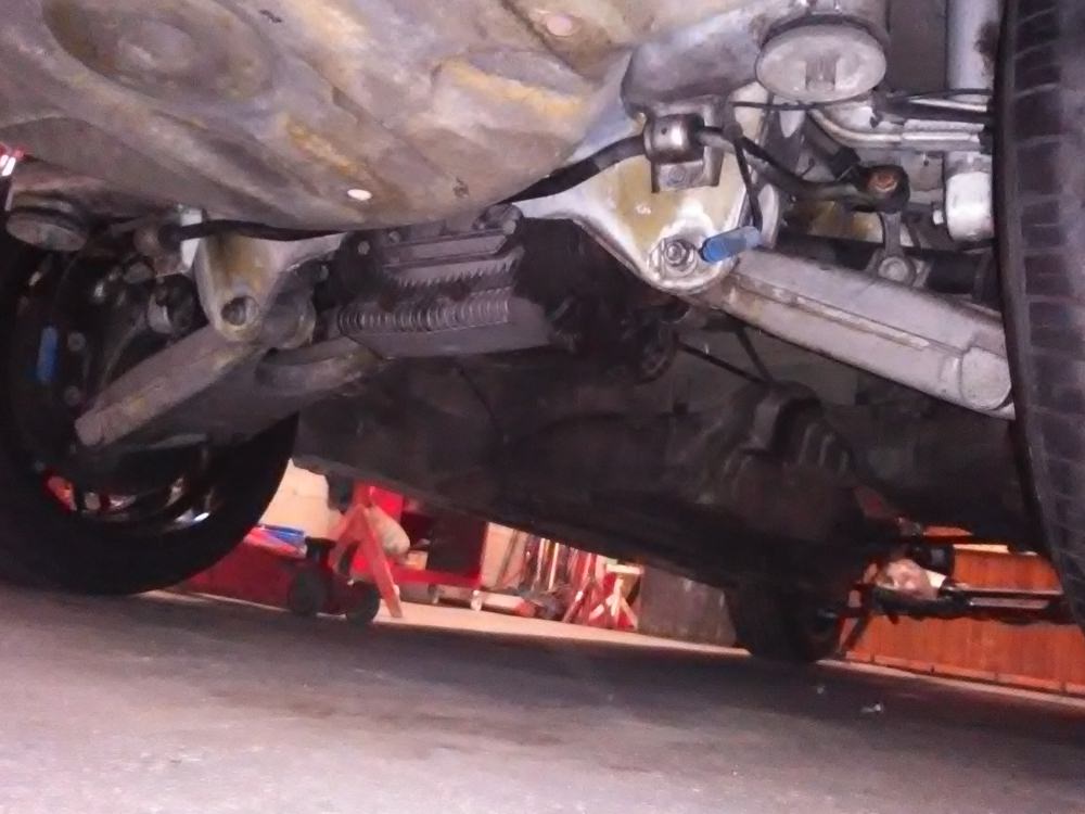

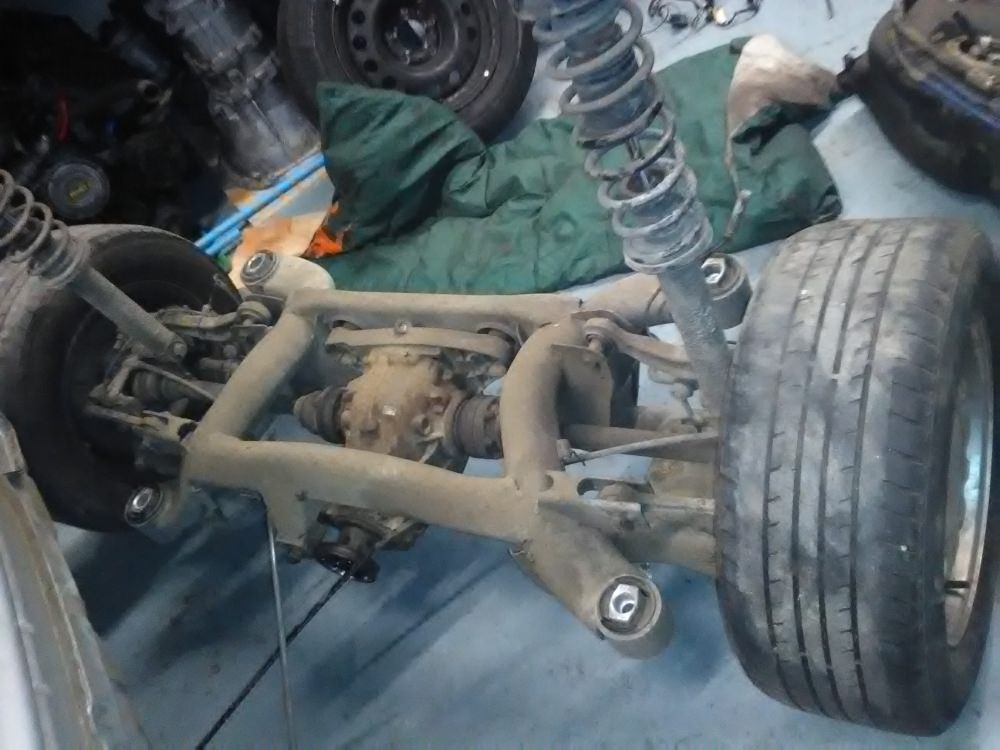

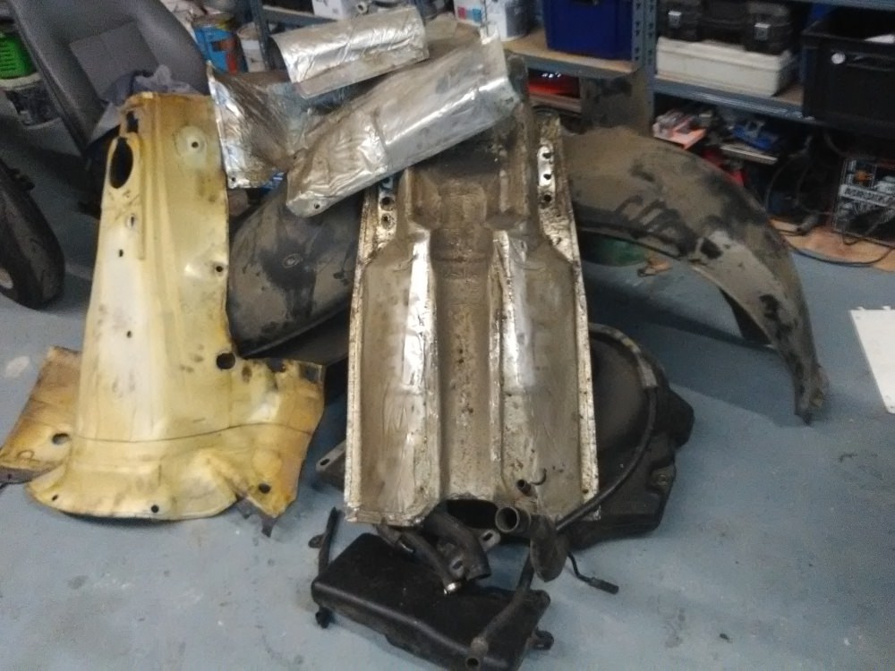

Changement du train AR  donc j'ai enlevé celui du tds
Réservoir , isolant , protection ...
Le train de m5 en place
Modifié par rgv250

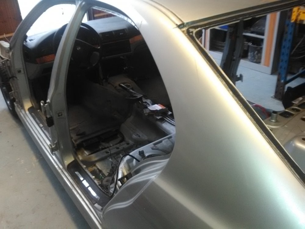

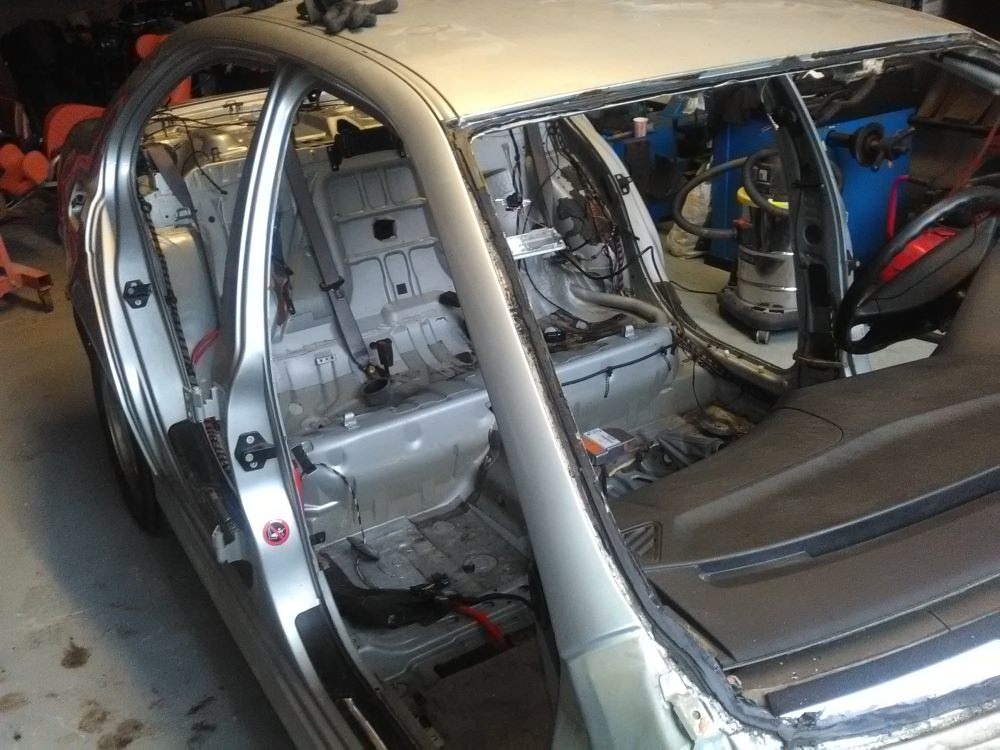

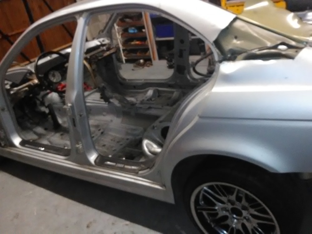

Tu n'as pas peur de couper le châssis pour le raccourcir ? C'est chaud de faire pour garder une bonne rigidité et une bonne solidité après. Ca va peser une plombe en renfort non ?
Si c'est bien fait il n'y a pas de risque que sa casse et il n'y aura pas besoin de renfort , une caisse et souder par point en usine  et moi je ferai des cordons de soudure donc si c'est bien fait sa sera plus rigide qu'avant
Mais le E39 n'est pas multi couche ? ce qui implique de souder par point justement pour avoir toutes les couches ensembles.
.:ph34r:
