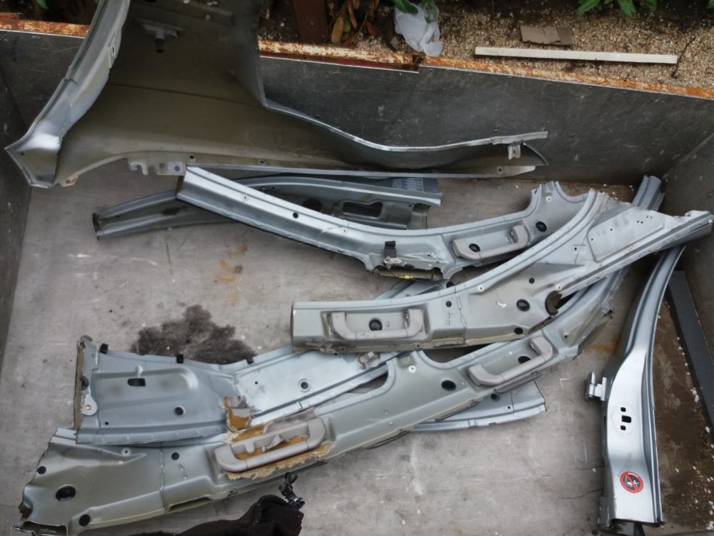

Mais le E39 n'est pas multi couche ? ce qui implique de souder par point justement pour avoir toutes les couches ensembles.
tu  a raison :nickel8:   j'avais remarquer  c'est renforcer de partout

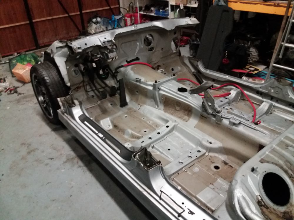

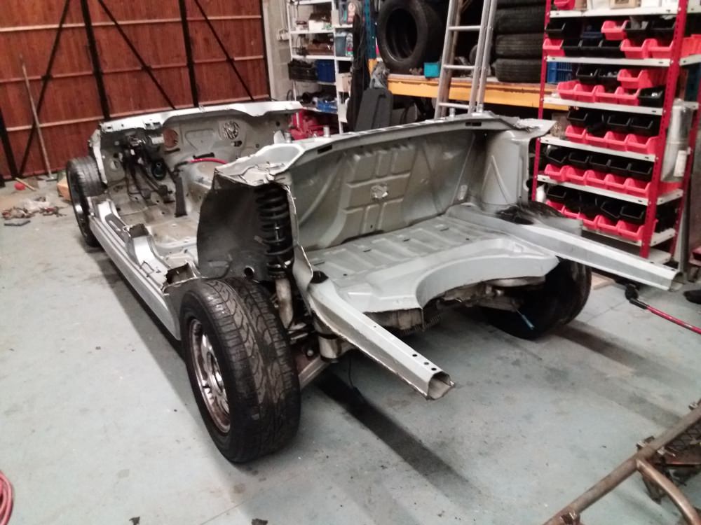

voila se que je vais garder de la E39 et que je vais greffer sur la  e21 désoler j'ai fais avec les moyen du bord j’espère  que sa va vous aidez a comprendre le truck lol
a l'av je garde tout le plancher avec cloison par feu , longeron et coupelle
et  a l'ar  les 2 longeron  qui eux sont "cintré"  pour se fixer sur les bas de caisse  , comme vous vous en douter le travaille est énorme..
