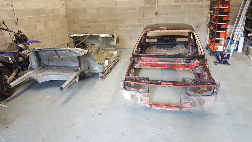

  • Du coup, j’ai opté pour un san Marino Blue

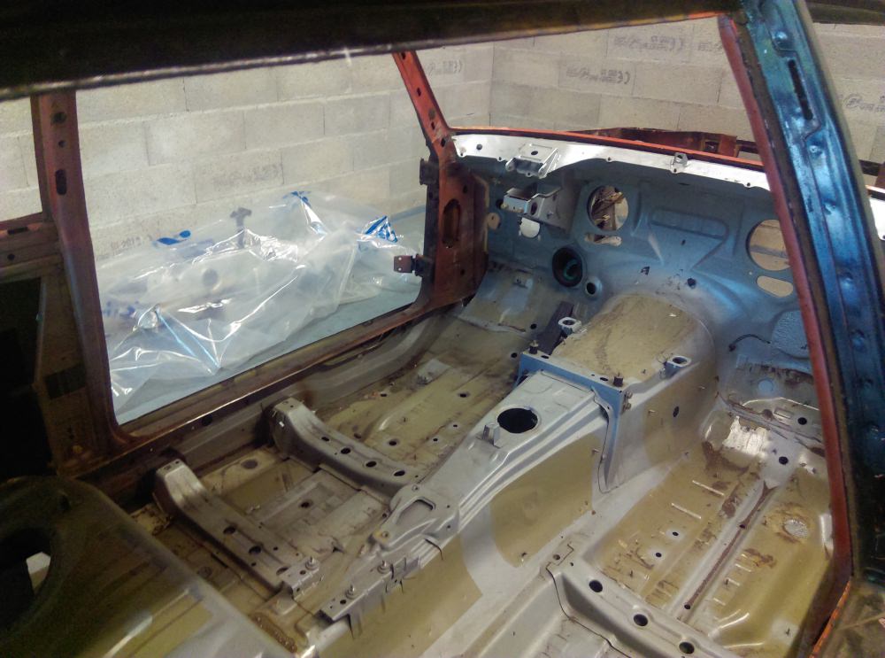

  • Après un petit moment d’absence, je suis de retour avec de bonnes nouvelles. La voiture démarre enfin j’ai installé un émulateur dans le calculateur pour simuler un code d’antidémarrage les Bmw sont t

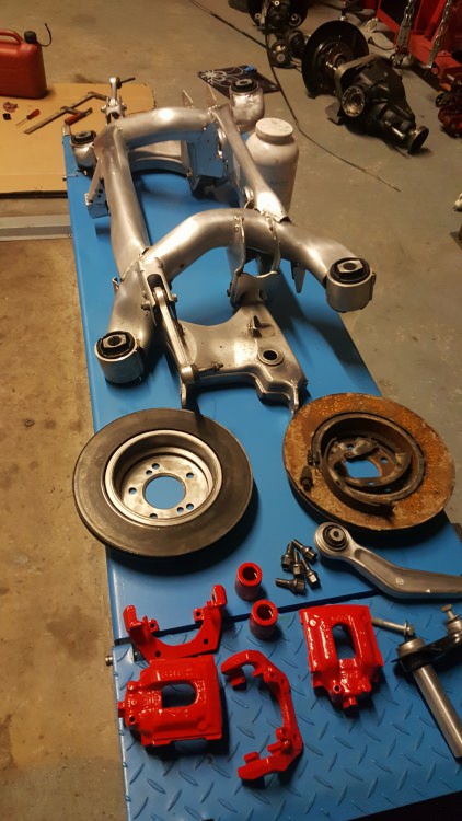

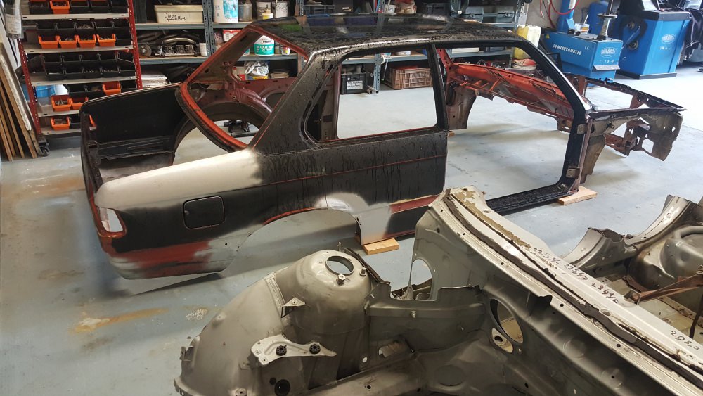

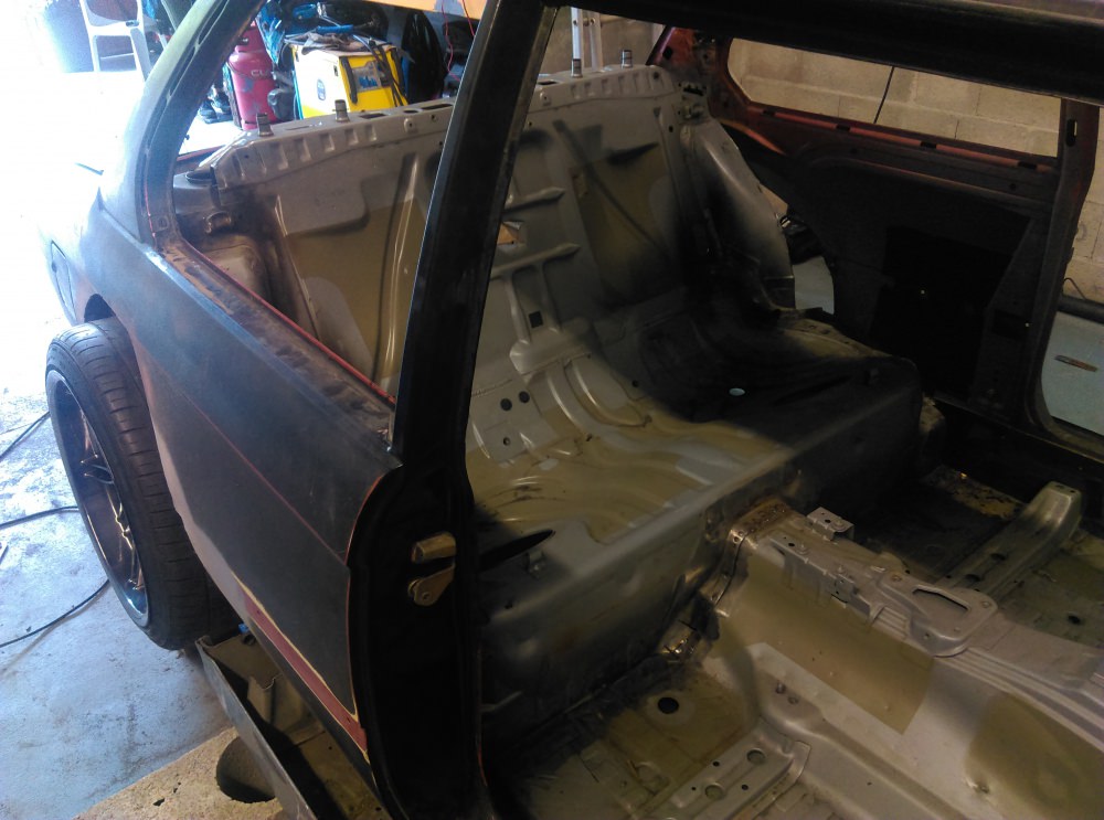

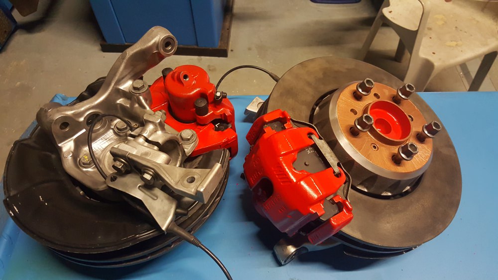

en attendant le poste a souder j'en et profiter pour nettoyer le train avant et arrière controller peindre   ect..
Modifié par rgv250

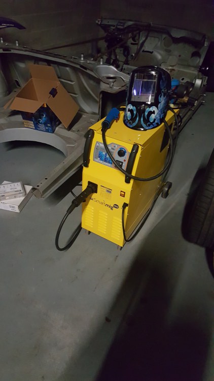

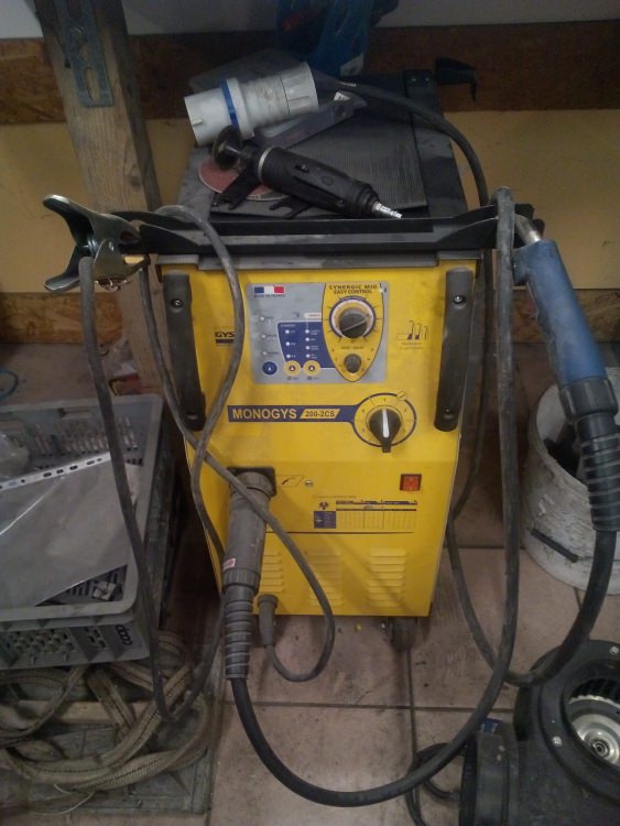

et le poste que j'ai reçu aujourd’hui c'est un gys smartmig 182 avec de l'arcal 5a  ,  je me suis entraîner vit fait sur un bout de tôle , il va falloir que j'apprenne a peaufiner mes réglage  avant de me lancer sur la voiture

Tu as bien pris du fil en 0,6mm?
Belle achat !
J'ai mis une prise en 32A en mono pour le mien
Il va terrible
merci :)
 j'ai pris du 0.6 et du 0.8 aussi
pourquoi faire une prise en 32a sa joue sur le fonctionnement du poste ?
tu peut me dire comment  tu le règle pour  souder de la tôle :D
j'aurais bien aimer prendre celui la mais sa rentrait pas dans mon budget :)  moi sa reste un poste gamme "bricolage" le tien et un professionnelle je crois?
Le 23/08/2017 à 22:54, rgv250 a dit :
En monophasé je crois c'est le plus gros. Oui 32A pour avoir plus de jus lors des appels de courant.
Je mets entre 10 et 14 l/min en position 1,2 en fil 0,6..
Et ça marche, lool
Modifié par julien m
Erreur unité bar et litre/min

Le 23/08/2017 à 22:10, rgv250 a dit :
Modifié par Invité
Top ce sujet! continue! ;)
Merci du soutien :)
Le 23/08/2017 à 23:39, julien m a dit :
Et ça marche, lool
Merci , j'ai tester c'est nikel B)

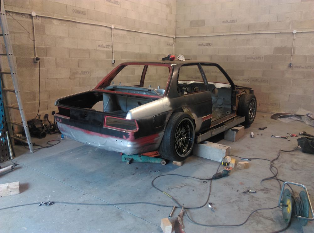

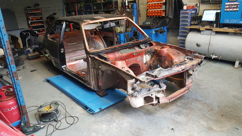

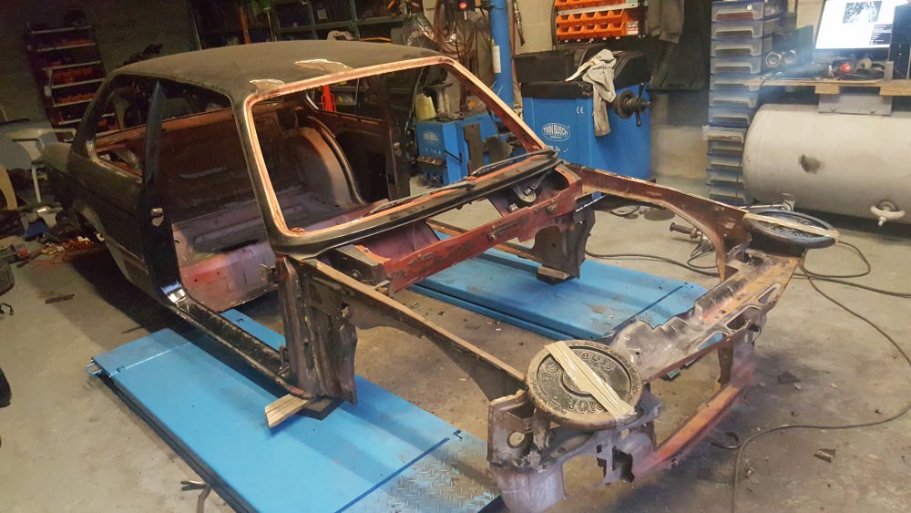

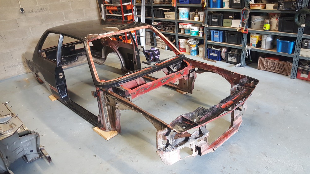

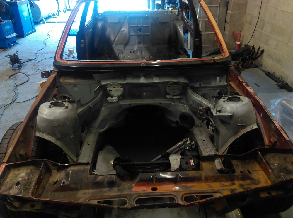

je doit encore couper a l’avant pour rabaisser la caisse de 2/3cm
Modifié par rgv250

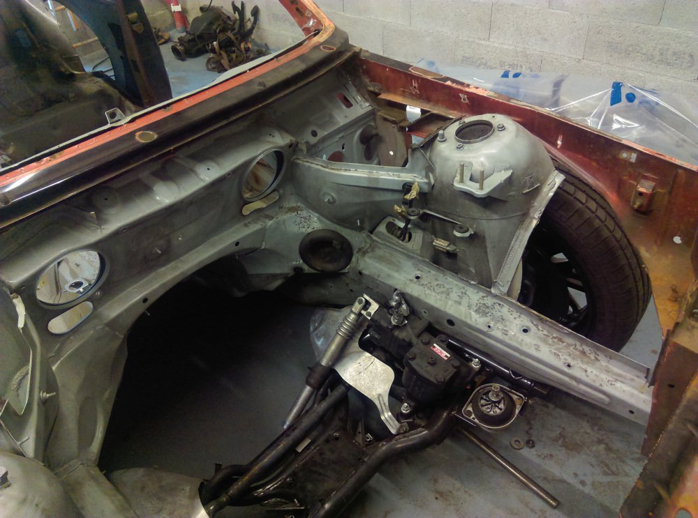

L'ajustement semble particulièrement bon pour la différence entre les deux modèles. Beau travail! :)
Autant au début tout le monde prenait ce sujet à la rigolade autant maintenant ça calme tout le monde; Bravo !
merci :D mais le plus gros boulot reste a venir la soudure !
