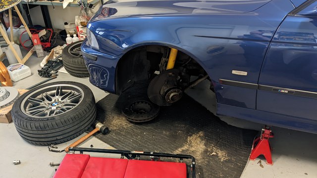

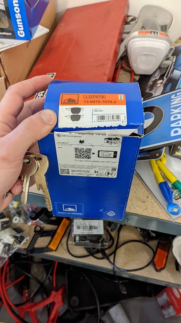

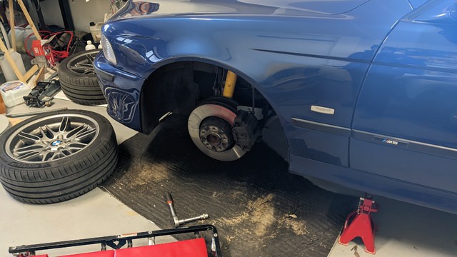

skitophe Posté(e) le 13 mars 2022 Auteur Signaler Partager Posté(e) le 13 mars 2022 Bon, la grosse est en maintenance pour ces (ses) soucis de vibrations. les disques étaient hors cote (30.3 mm). Je les soupconnent d'être d'origine. Ils seront remplacés par des ATE + plaquettes ATE céramic (peu de choix sur les plaquettes, les ate céramic sont bien critiqués et le combo semble plus fiable que disque OEM, EBC red de ce que j'ai lu). Maintenant que j'en suis là, la question des roulements avants se pose... Lien vers le commentaire Partager sur d’autres sites Plus d'options de partage...
looni Posté(e) le 13 mars 2022 Signaler Partager Posté(e) le 13 mars 2022 T'as trouvé du ATE céramic ??? J'ai cherché et ATE ne les fait pas pour M 5 (enfin j'ai pas trouvé) Lien vers le commentaire Partager sur d’autres sites Plus d'options de partage...
skitophe Posté(e) le 13 mars 2022 Auteur Signaler Partager Posté(e) le 13 mars 2022 il y a 4 minutes, looni a dit : T'as trouvé du ATE céramic ??? J'ai cherché et ATE ne les fait pas pour M 5 (enfin j'ai pas trouvé) semble t il : (webdeal auto 67€ je crois) Lien vers le commentaire Partager sur d’autres sites Plus d'options de partage...
looni Posté(e) le 13 mars 2022 Signaler Partager Posté(e) le 13 mars 2022 (modifié) bordel c'est bizarre, sur le site ATE ça n'existe pas... https://web.tecalliance.net/ate/fr/parts/cars/assigned?assemblyGroupId=100626&targetId=10300&typeNumber=10300&brands=3&page=0#@brc/brands:Voiture;targetType:cars/assem:BMW%205%20(E39)%20M5;targetType:cars;targetId:10300;typeNumber:10300/lnkparts:Frein%20%C3%A0%20disque;targetType:cars;assemblyGroupId:100626;targetId:10300;typeNumber:10300;brands:3;page:0 En mettant la référence sur ton carton effectivement, ça se trouve. Il est nul leur site il est pas jour... en tous cas merci, je mettrai ça aussi la prochaine fois, marre de nettoyer les jantes, j'en ai sur ma 530 des ceramic, ça change vraiment. Modifié le 13 mars 2022 par looni 1 Lien vers le commentaire Partager sur d’autres sites Plus d'options de partage...
skitophe Posté(e) le 13 mars 2022 Auteur Signaler Partager Posté(e) le 13 mars 2022 il y a 14 minutes, looni a dit : bordel c'est bizarre, sur le site ATE ça n'existe pas... https://web.tecalliance.net/ate/fr/parts/cars/assigned?assemblyGroupId=100626&targetId=10300&typeNumber=10300&brands=3&page=0#@brc/brands:Voiture;targetType:cars/assem:BMW%205%20(E39)%20M5;targetType:cars;targetId:10300;typeNumber:10300/lnkparts:Frein%20%C3%A0%20disque;targetType:cars;assemblyGroupId:100626;targetId:10300;typeNumber:10300;brands:3;page:0 En mettant la référence sur ton carton effectivement, ça se trouve. Il est nul leur site il est pas jour... en tous cas merci, je mettrai ça aussi la prochaine fois, marre de nettoyer les jantes, j'en ai sur ma 530 des ceramic, ça change vraiment. oui. après la ref BMW et les dimensions des plaquettes sont bonnes donc j'ai acheté 😛 Lien vers le commentaire Partager sur d’autres sites Plus d'options de partage...
skitophe Posté(e) le 13 mars 2022 Auteur Signaler Partager Posté(e) le 13 mars 2022 Bon je pense avoir trouvé la source de mes tremblements au freinage : J'ai un étrier de bloqué. J'avais prévu de les refaire, j'espère que le piston est ratrapable. Par contre, Impossible de défaire le flexible de frein sur l'étrier, il commence à s'arrondir. C'est bien un pas normal ? (non inversé ?) Quelle astuce donneriez vous ? Lien vers le commentaire Partager sur d’autres sites Plus d'options de partage...
ACS3 Posté(e) le 13 mars 2022 Signaler Partager Posté(e) le 13 mars 2022 oui , sens de vissage devissage standart 1 Lien vers le commentaire Partager sur d’autres sites Plus d'options de partage...
looni Posté(e) le 13 mars 2022 Signaler Partager Posté(e) le 13 mars 2022 il y a 27 minutes, skitophe a dit : Bon je pense avoir trouvé la source de mes tremblements au freinage : J'ai un étrier de bloqué. J'avais prévu de les refaire, j'espère que le piston est ratrapable. Par contre, Impossible de défaire le flexible de frein sur l'étrier, il commence à s'arrondir. C'est bien un pas normal ? (non inversé ?) Quelle astuce donneriez vous ? Degrippant, sinon faut chauffer 1 Lien vers le commentaire Partager sur d’autres sites Plus d'options de partage...
ACS3 Posté(e) le 13 mars 2022 Signaler Partager Posté(e) le 13 mars 2022 tout ce qui est freinage on ne le dira jamais assez ... pas de pression progressive ... bien placer la clé et un coup sec ... sinon c'est l'arrondi assuré ... 1 Lien vers le commentaire Partager sur d’autres sites Plus d'options de partage...
dump Posté(e) le 13 mars 2022 Signaler Partager Posté(e) le 13 mars 2022 Il y a 5 heures, skitophe a dit : Bon je pense avoir trouvé la source de mes tremblements au freinage : J'ai un étrier de bloqué. J'avais prévu de les refaire, j'espère que le piston est ratrapable. Par contre, Impossible de défaire le flexible de frein sur l'étrier, il commence à s'arrondir. C'est bien un pas normal ? (non inversé ?) Quelle astuce donneriez vous ? Petite Clé a griffe et profites en pour passer sur de la durite aviat 😉 Lien vers le commentaire Partager sur d’autres sites Plus d'options de partage...
skitophe Posté(e) le 14 mars 2022 Auteur Signaler Partager Posté(e) le 14 mars 2022 Il y a 22 heures, dump a dit : Petite Clé a griffe et profites en pour passer sur de la durite aviat 😉 Si je passe en durite Aviat, il faut aussi changer celles dans le compartiment moteur ? Je peux faire que l'avant ? Lien vers le commentaire Partager sur d’autres sites Plus d'options de partage...

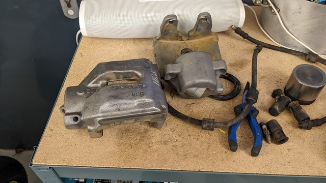

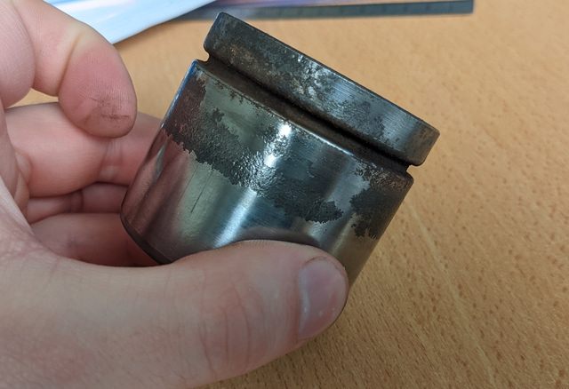

skitophe Posté(e) le 16 mars 2022 Auteur Signaler Partager Posté(e) le 16 mars 2022 Bon bha 1 piston à changer Lien vers le commentaire Partager sur d’autres sites Plus d'options de partage...
skitophe Posté(e) le 16 mars 2022 Auteur Signaler Partager Posté(e) le 16 mars 2022 Bon les étriers sont bons et nettoyés. on va pouvoir remettre tout ca neuf 3 1 Lien vers le commentaire Partager sur d’autres sites Plus d'options de partage...
bullo Posté(e) le 16 mars 2022 Signaler Partager Posté(e) le 16 mars 2022 Tu as procédé comment pour nettoyer les étriers ? j’ai passé des heures à nettoyer les miens à la brosse métallique 😅 Lien vers le commentaire Partager sur d’autres sites Plus d'options de partage...
skitophe Posté(e) le 16 mars 2022 Auteur Signaler Partager Posté(e) le 16 mars 2022 à l’instant, bullo a dit : Tu as procédé comment pour nettoyer les étriers ? j’ai passé des heures à nettoyer les miens à la brosse métallique 😅 sableuse ? 30min par étrier. Tu chaches l'intérieur du piston et des vis et go. J'ai la chance d'avoir un taf où on a de l'outillage. 3 Lien vers le commentaire Partager sur d’autres sites Plus d'options de partage...
