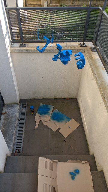

Un peu de touning

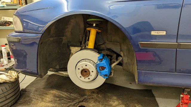

Je suis content, le montage ce passe bien.
Il me manque les durites avia et je peux remettre la voiture en route.

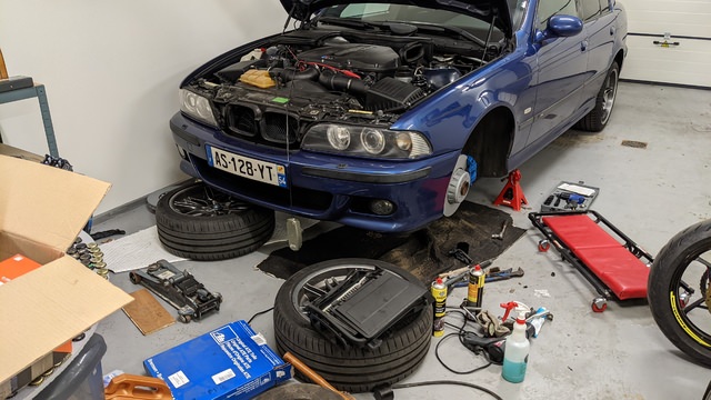

Ce moment où je regrette ne pas avoir ranger et organiser les outils au fur et à mesure :

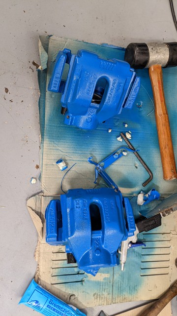

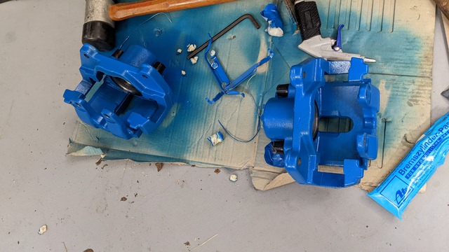

C'est beau quand c'est neuf. plus qu'à serrer au couple (avec la bonne douille : ces ba**** de chez BMW, une des vis de remplacement de fixation des supports d'étrier est en TORX contre une tête hexa d'origine. Il faut que je me trouve une douille) et  purger.
Superbe
sympa le rendu

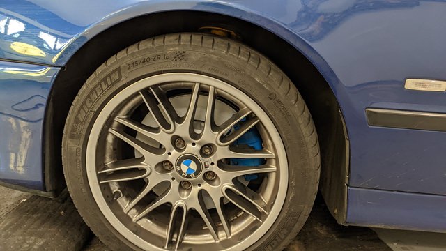

Avec la jante (sale) ca donne cela
Purge faite. C'est bon ca roule. ca freine (bon j'ai même pas fini d'entamer la couche de protection donc je peux pas voir le bénéfice encore)
Bien joué ! 😎👍🏻
Ça fait toujours plaisir de les avoir nickel !
