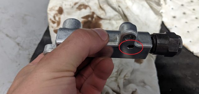

Sinon j'avais une fuite au niveau du filtre vanos. J'ai donc tout démonté. J'ai rien vu de particulier...bon... on va changer le filtre et les joints et on remonte tout ça.
Par contre, il y a cet orifice sous le bloc du filtre. C'est quoi ? il y a de l'entretien à faire dessus ?
