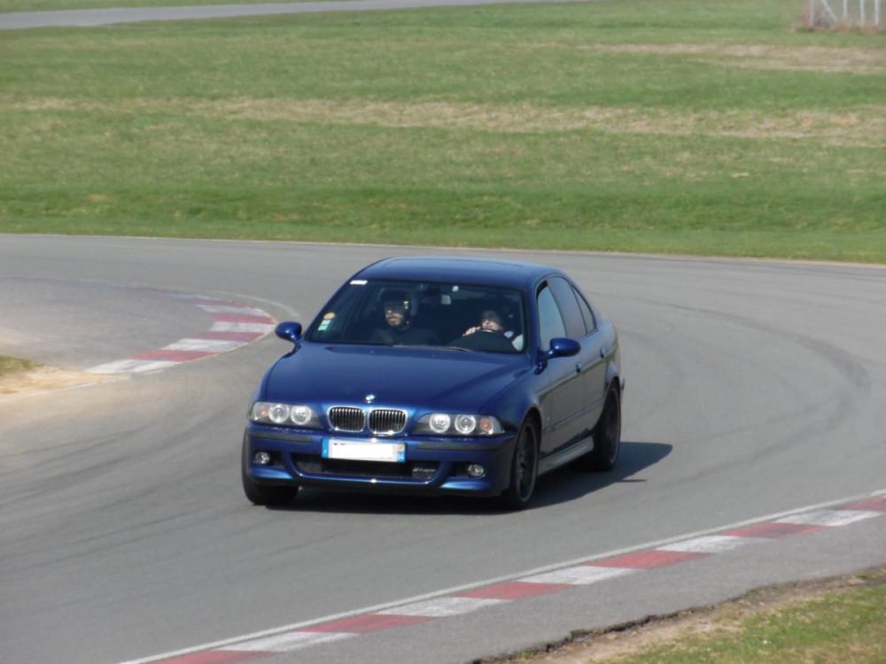

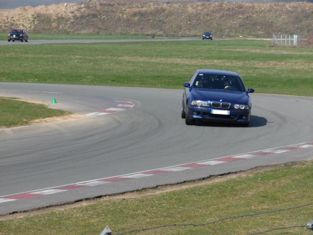

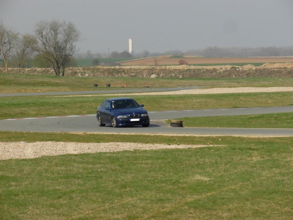

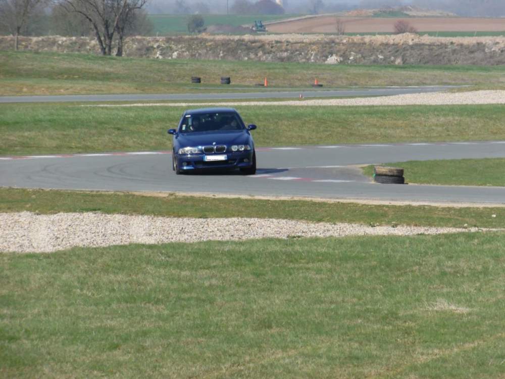

Quelques photos :

belles photos :nickel8:
Jolie photos :nickel8:
