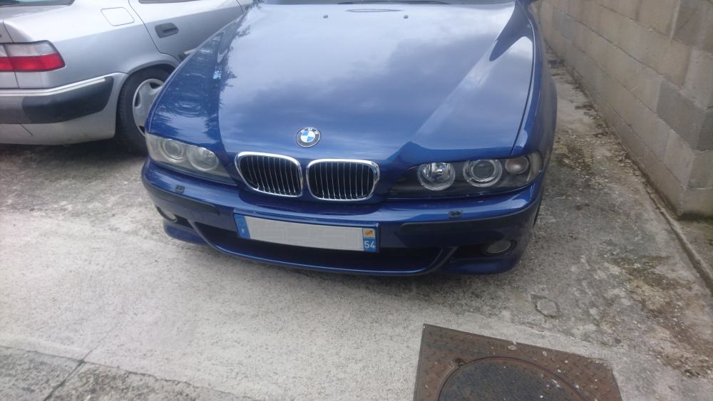

Au programme de cet été :
- changement des vitres d'optiques avant (acheté sur ebay, j'espère ne pas m'être planté sur la qualité de ceux que j'ai choisi)
- Changement du joint de porte conducteur qui est fatigué et complètement usé par endroit
- installation d'une caméra de recul. j'ai acheté un modèle qui remplace la poignée de coffre. par trop chère je prends pas beaucoup de risque. Pour garer l'engin ca sera plus simple (je n'ai pas les pdc)

J'avais surtout galéré quand j'avais changer les pattes de réglages il y a quelque mois. un peu de colle avait sauté. donc là, avec le coup de main en plus ca a été. j'en ai profité pour retirer un maximum de colle qui sert plus d'emerdement qu'autre chose (dans les quantités d'origine). Il faut y aller doucement, décapeur thermique à 150°C et ca vient comme il faut.
Joint d’arrêt de la porte conducteur changé (utilisez bien le bon mot, car j'avais commandé au début le joint de porte conducteur, bha c'est pas le même...). le mien était percé/usé au niveau arrière de l'ouverture. à changer ça va, un peu relou au niveau du seuil de porte quasi impossible à enlever (en tout cas sans rien cassé) donc un coup de lubrifiant silicone et ça glisse tout seul dessous.

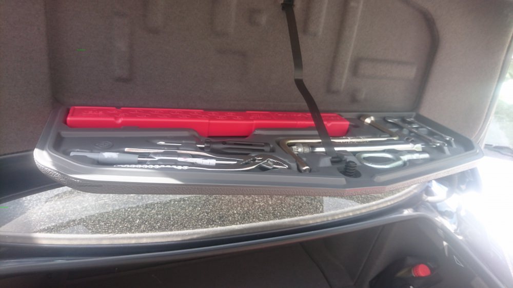

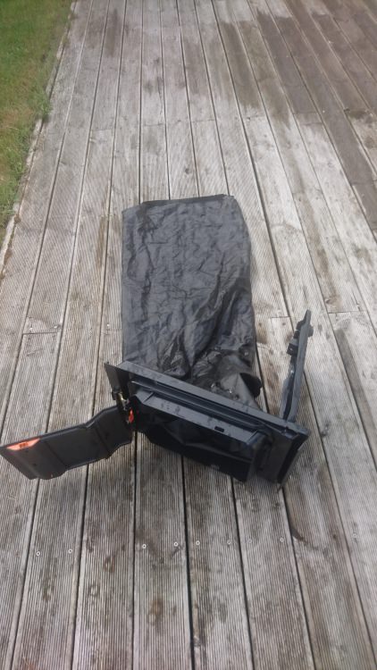

Colis reçu (ebay UK). Maintenant il faut l'installer.
Le fameux sac a skis! Tu en as l'utilité ou c'est juste pour rajouter une option?
Modifié par Titi29
il y a 23 minutes, Titi29 a dit :
Le fameux sac a skis! Tu en as l'utilité et c'est juste pour rajouter une option?

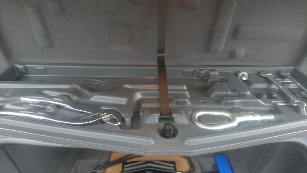

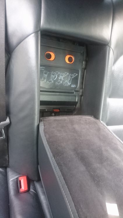

Utilité double :
- ca me permet d'avoir une communication entre le coffre et l'habitacle. ca peut être utile, notamment pour transporter des choses de grande longueur. la banquette rabattable est vraiment trop rare sur M5
-bha transporter des skis. et oui j'en ai l'utilité :) . c'est sur que la M5 sous la neige ce n'est pas le plus pratique mais j'ai des chaussettes pour les 275 :p. mais la M5 est bien pour les long trajets donc je vais au ski avec.
Ca m'a couté 48£ (frais de port compris). bon état général. la partie coffre est rayée mais c'est tout. sur une charnière il manque une goupille. et pas très propre. mais pour le prix c'est correcte.

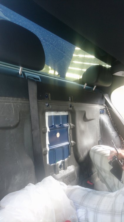

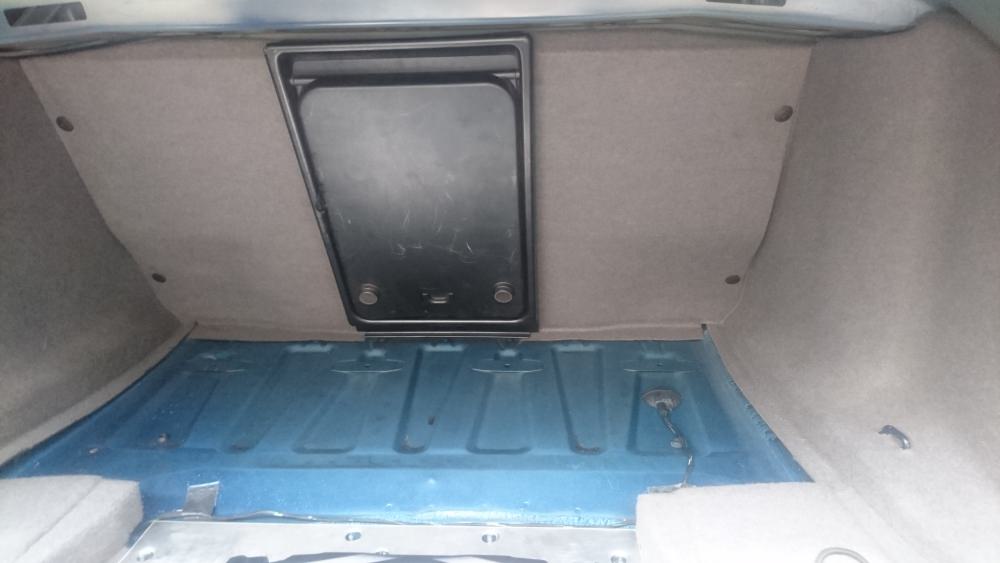

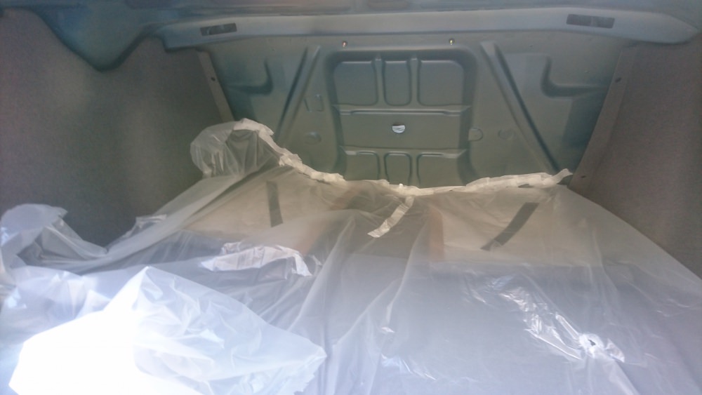

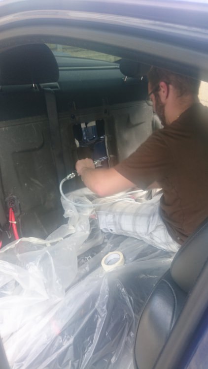

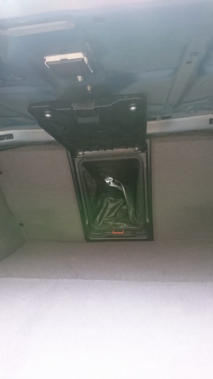

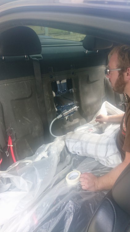

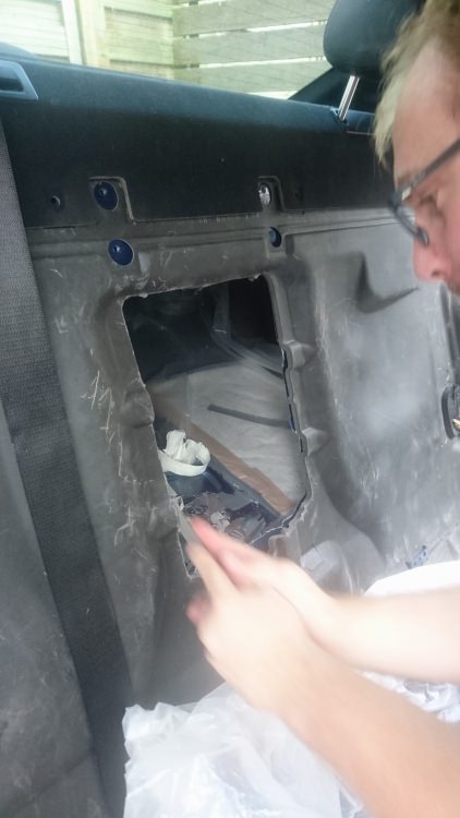

aller on attaque les modifications pour la trappe a ski (selon la procédure bmw) :
- j'ai acheté une grignoteuse pneumatique à 20€ pour découper la tôle. pour le prix c'est pas mal.
- on protège pour pas avoir trop de ménage à faire après,
- on repère le tracé
- on attaque à la grignoteuse
- on fini les parties ondulées à la pince coupante
- on lime les bords .... et là c'est la drame. comme dirait l'autre, j'ai glissé chef ! résultat entaille de 6 mm dans le doigt ! c'est ça de pas mettre de gant, ça m'apprendra.

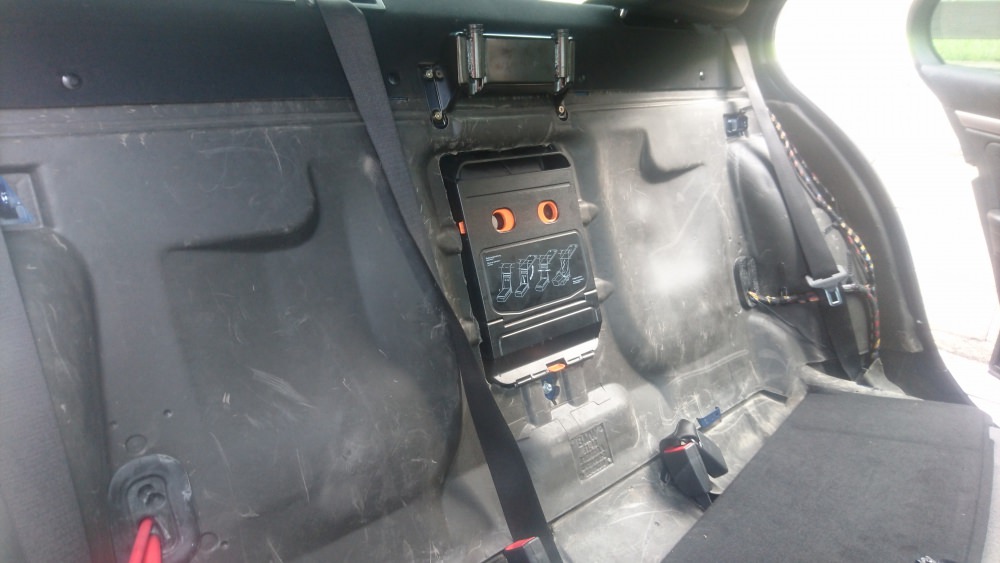

Montage final demain.
Modifié par skitophe
J ai vu une  photo d' un cinglé ( americain) qui a  mit un petit frigo en applique contre cette  trappe  avec 2 tanches  de whisky dedans..
Au final ya rien de compliqué, juste mettre des gants, et la garniture de coffre qui est chainte à enlever car il faut quasiment tout virer
