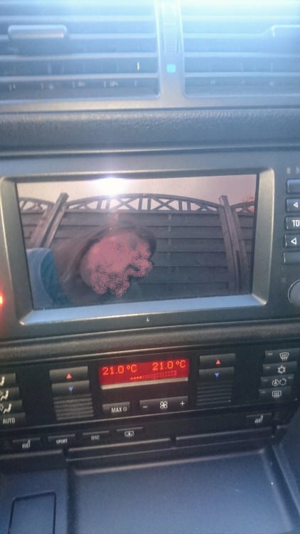

Caméra de recul enfin branchée ! il me reste à ranger les câbles. j'ai pris un modèle logé dans la poignée de coffre. j'ai réussi sans trop galérer à faire passer un câble dans la gaine du coffre. j'ai encore le deuxième à passer et puis de droite à gauche et ce sera fini. les prochains travaux sur la M5 seront esthétiques (détailling)
Super modification ??

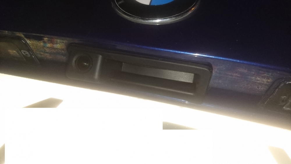

Aurais tu une photo de la poignée avec la caméra ?

Ah ouai cela s intégre parfaitement, c est vraiment top

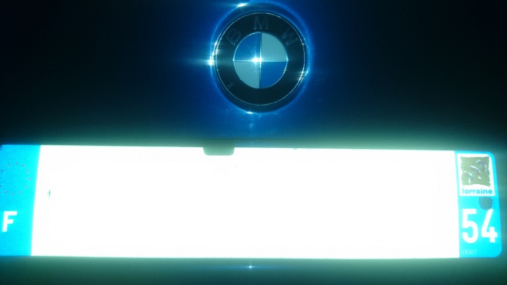

ca s'intègre bien oui. il y a un joint en silicone solide autour mais qui est difficile à mettre correctement (au moindre pet de travers lors de la mise en place il se déloge) mais sinon ca va oui. je galéré à trouver une camera dans la poignée (il n'y en a pas tant que ça). je ne voulais pas des caméra dans les éclairages de plaque car ces caméras impose de couper et raccorder l'éclairage de plaque et de plus, avec le check controle et les éclairage led, ca peut merder. alors que là, la poignée comporte la connexion (presque) d'origine (peut de modification à faire pour bien la raccorder et pas de coupure du faisceaux surtout. je l'ai acheté sur amazon US pour 35$

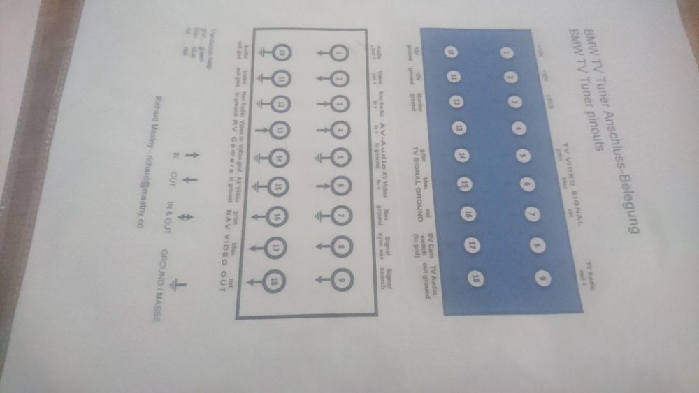

Tu auras besoin de 5/6 raccords double 61138364566 pour connecter les cables (1€/pc chez bmw). Tu auras besoin aussi de 3 fiches femelle dupont 2.54mm (le truck chiant, c'est que ça se vends par 300, environ 10€)

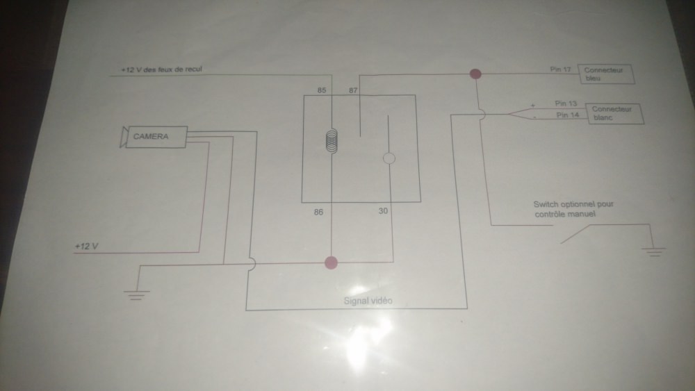

Ensuite, voici le schéma de câblage :
En complément, le + et - de la caméra peuvent se mettre avec des raccords doubles sur les bornes 1 et 10 du boitier blanc
Le feux de recul est le 3ème en partant du coffre sur le feux ar gauche (phase 2 en tout cas). voltmètre pour vérifier
J'ai pu passer les cables dans les tôles du coffre sans trop de difficulté
Passer les cables dans la gaine qui va du coffre à l'habitacle c'est plus chiant. Patience et graisse silicone et ca se fait.
Les emplacements de connexion camera 13 14 et 17 sont vides ! si tu as un fil c'est que tu n'es pas au bon endroit (je m'étais trompé entre 16 et 17)
Je crois que j'ai tout dis.
