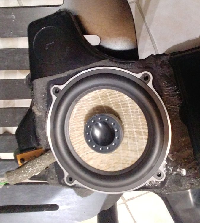

- HP arrière déchiré. Si vous avez des conseils sur un produit je suis preneur. J'ai pris des focal PC130F ca pique un peu mais au moins je pense que la qualité sera là.

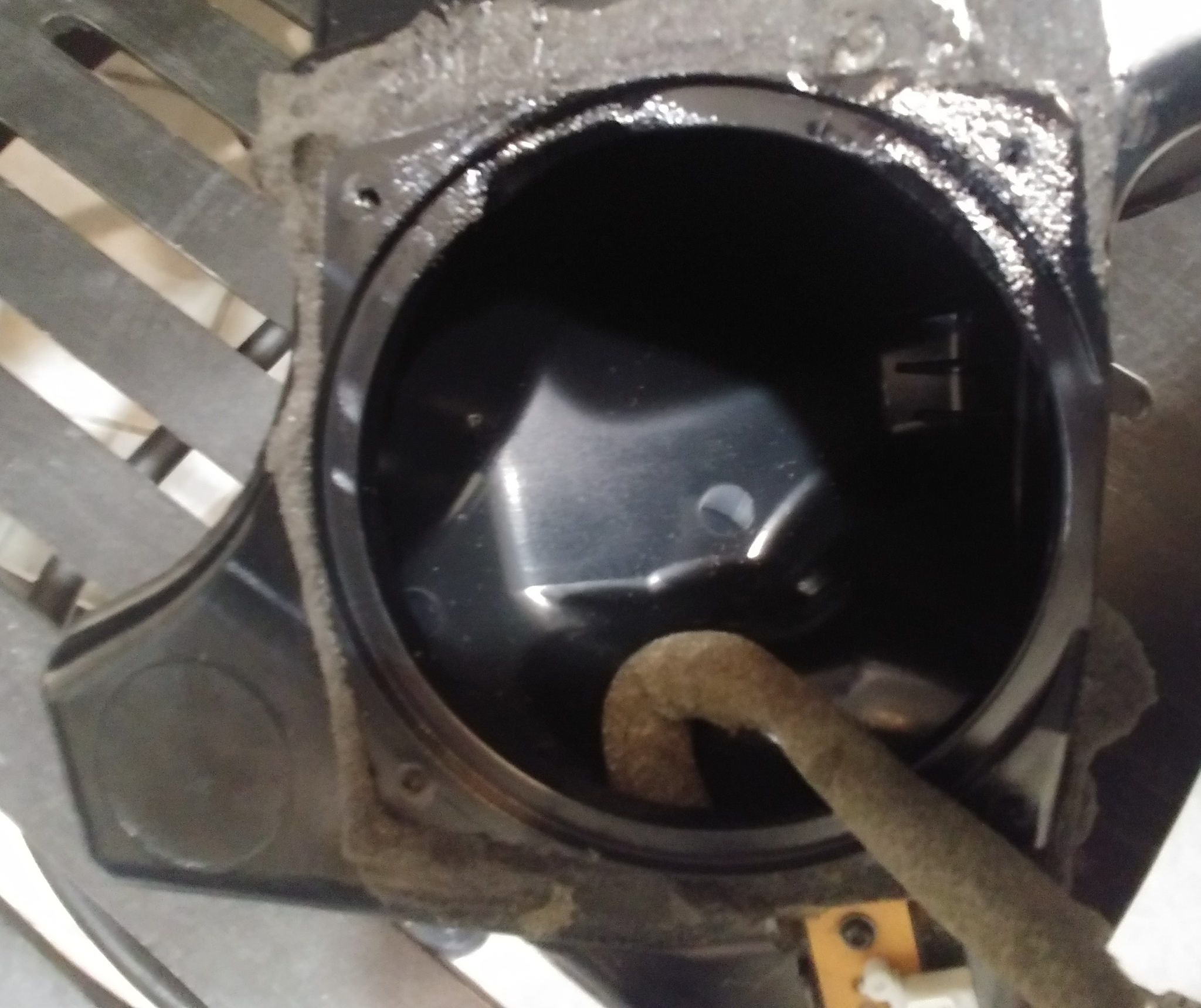

C’est con le pc130f est un super HP mais ça passe pas dans la boite de la E39... il faut faire plusieurs modification pour que ça rentre. ? (je l’ai fait sur la mienne...)
Il y a 7 heures, dump a dit :
Ha ? pourtant j'ai vérifier la profondeur ?
Il y a 8 heures, skitophe a dit :
 Tu as la tole qui remonte dans l'angle coté amortisseur, du coup la boite en plastique a une forme à la con et l'aimant ne passe pas... Il faut chauffer la boite pour lui donner la forme de l'aimant ;)
Il y a 5 heures, dump a dit :
Merci je verrais alors. Au decapteur ca doit bien se faire alors.
Je l’ai fait au décapeur oui ?
@dump ca va je m'attendais à pire. coup de décapeur 200°C  à deux endroits et zou. bon ca décentre un peu le HP mais on s'en fou.
