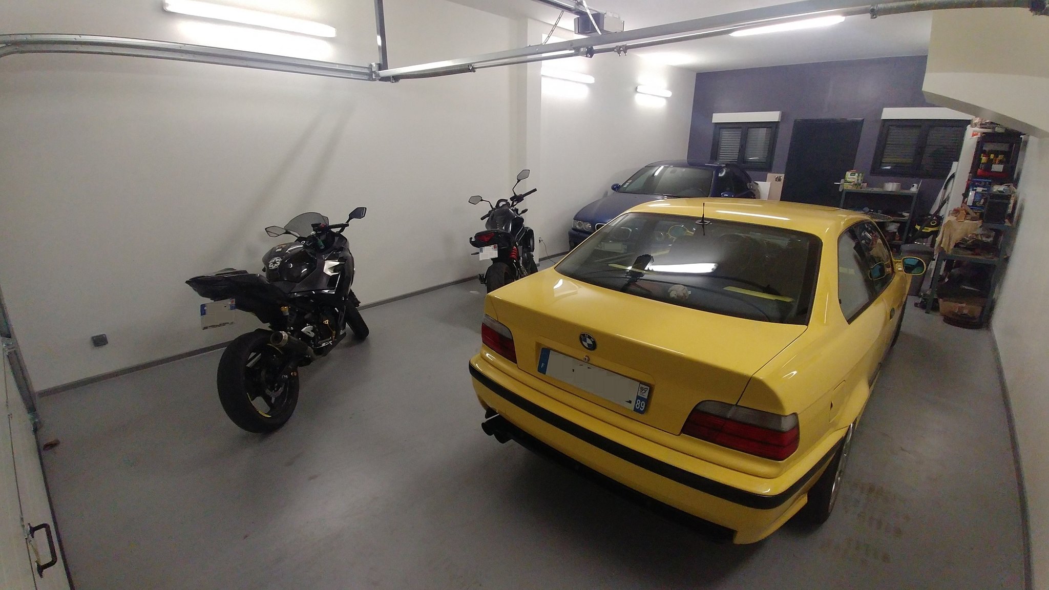

Il faut faire des photos tant que c'est propre :D
Punaise c'est pas un garage...... c'est une clinique pour voiture ...........
non sans rire ...suis un peu , vachement jaloux ....:mad:
Le 30/09/2019 à 20:44, YAPLUSKA a dit :
Merci !
Il est pas très large (5m) mais pour 2 voitures et 2 motos c'est top. 3 voitures c'est un peu short. J'ai bien fait de me débarrasser de mon cabriolet.
la largeur ideale pour deux autos de front dans un garage c'est 2 metres par voiture , minimum 1 metre entre les deux voitures ... ( ça fait déja 5 )
auxquels il faudra ajouter 1 mètre de chaque coté extérieur ... et idéalement 50cm toujours de chaque coté à l’extérieur pour des étagères ... soit 3 metres ...
en tout , ça fait 8 metres , ce que j'ai dans mon atelier ... et des fois  j'aimerai bien avoir un mètre de plus ?

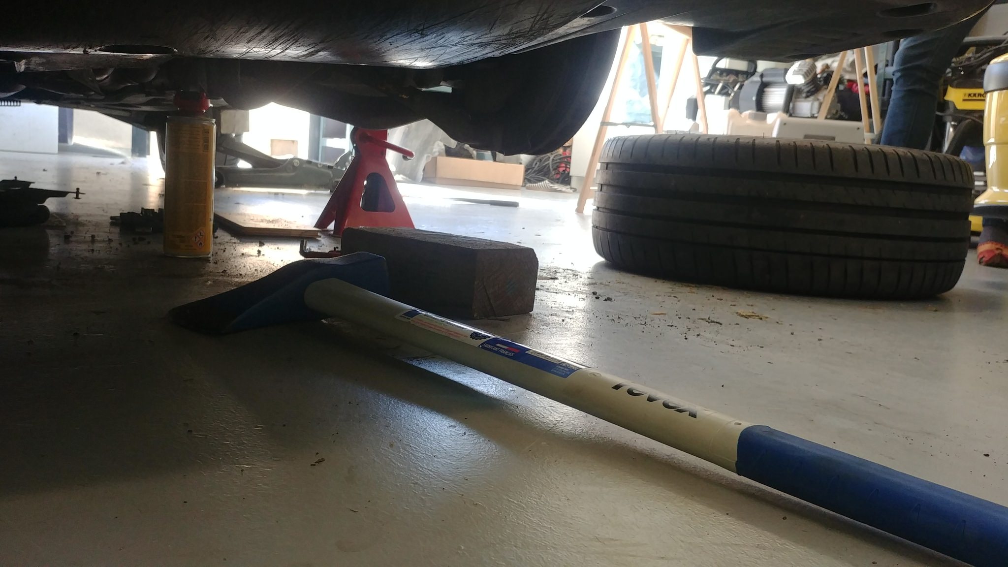

Salut à tous, je voudrais profiter du confinement pour esayer d'atteindre l'electrovanne sur mon boitier de direction (pour la changer).
Seulement je me heurte à un soucis très (très très très) con : impossible de virer la roue !
Quels sont vos astuces ?
J'ai déjà essayé de dévisser un peu les écrous et de freiner : la roue a tourné, mais ne s'enlève pas pour autant...
Je suis comme un con là....
Ca m'est arrivé...
Donc en effet le coup du frein sec avec les écrous dévissés est une étape...
Taper le plus fort possible sur un flanc du pneu sur cric pour provoquer une vibration (avec le plat du pied ou quelque chose de plus efficace sans risquer d'abimer la jante...
Bon courage...
Tu lèves la voiture , dévisse tout les écrous , tu t asseois face à la roue et avec les deux pieds tu tapes une fois à droite ( pied droit ) une fois à gauche ( pied gauche ) plusieurs fois de toute tes forces ... jusqu’à qu elle s’enlève , c est ce que j ai fait ...
Et c’est la seule manière que j avais trouvé pour ne pas abîmer la jante
il y a 26 minutes, pack m a dit :
+1, taper avec un maillet sur le pneu, ça marche aussu
J'ai réussi. à la limite de l'abandon.
Maintenant tu nettoye bien la surface du disque (papier à poncer léger ou brosse métallique), surtout l'arrondi sur lequel la jante se pose, et tu fais la même chose à l'intérieur de la jante...
il y a 2 minutes, Orphée a dit :
Et tu mets de la graisse cuivrée sur tes points d’appuis et surfaces de contacts ?
oui. Je le fais d'habitue. mais la je crois quelles ont été remonté surface brut de peinture....d'ou que ca a collé forcément....
Le phénomène est aussi amplifié par les produits à jantes un peu trop agressifs ?
Bon ben , maintenant yapluka ‼️
