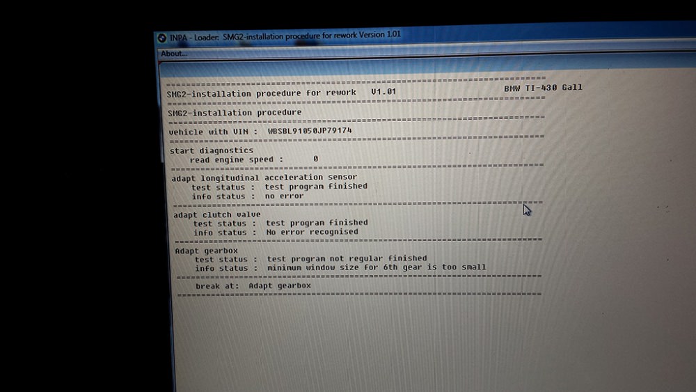

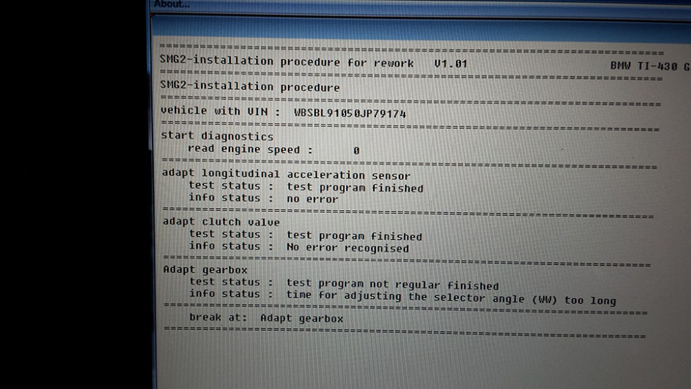

Verdict, c'est toujours la loose :(
Les deux premières étapes de l'apprentissage se sont bien passées, elle est repassé sur le 0 donc je peux enfin la démarrer. Mais la troisième étape échoue à chaque fois, mais pas toujours au même endroit (voir les photos ci-jointes).
Et c'est arrivé lors du passage de la 6ème et 4ème, ça semble pas lié à un seul rapport.
Je suis allé rouler quelques kilomètres avec pour voir mais on sent clairement que l'apprentissage n'a pas été au bout, l'embrayage patine, les rapports sont lents etc...
