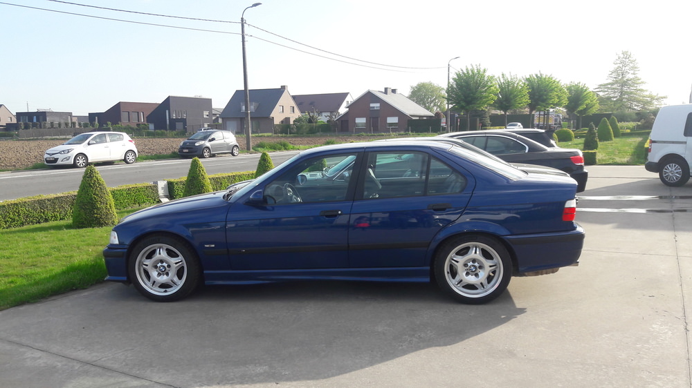

  • Petit weekend dans les Ardennes, 580km sur le weekend; Au top Que du bonheur ce S50 🥰

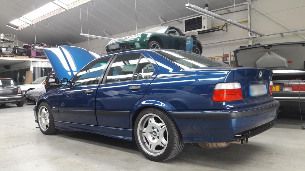

  • Allez nouveau périple avec ce S50, cette fois ci 1500km en famille. toujours autant de plaisir a son volant, des départs de péages jouissifs. bref que du bonheur Juste avant le départ, j'ai chang

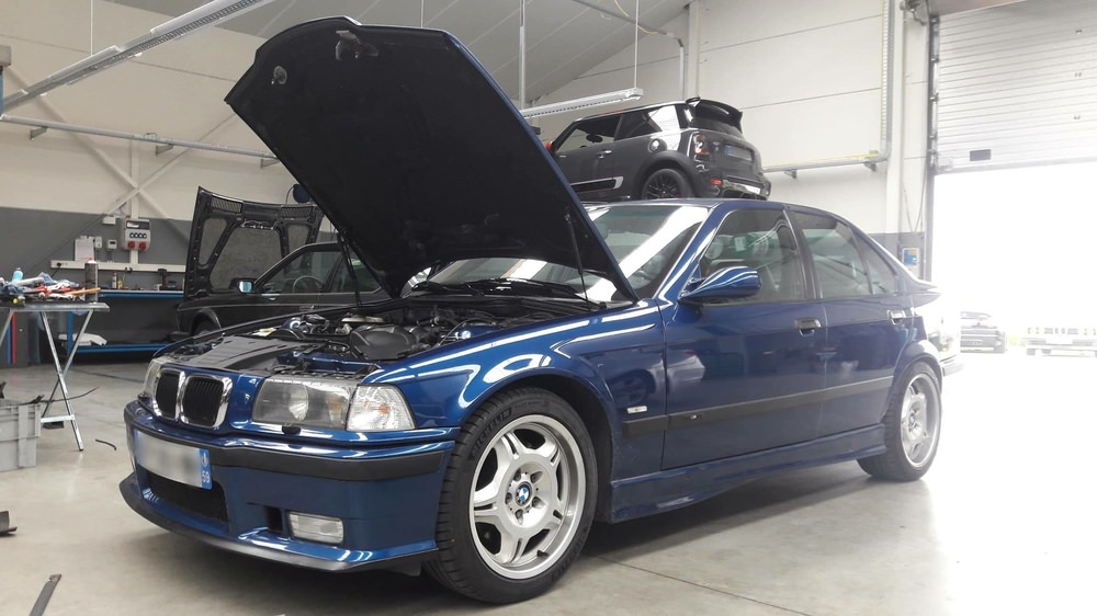

Après changement du tendeur et de l'alternateur, toujours présence du bruit, donc dépose de la M chez un spécialiste et verdict:
Pompe a eau qui a du jeu et 2 galets, donc changement et on profite pour renouveler le liquide de frein et la fuite au nez du pont
Viverment qu'elle revienne au garage afin d'en profiter au maximum

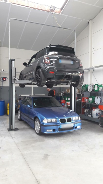

Petit coup de coeur pour la mini GP R56
Un entretien sans faille !!
L’atelier est sympa, de l’espace et de beaux modèles Bmw ?
il y a une heure, jojobm a dit :
Oui c'est un nouveau atelier, il est propre avec de beau specimen

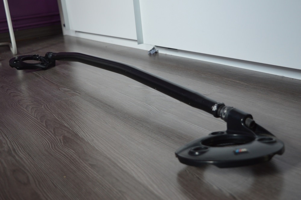

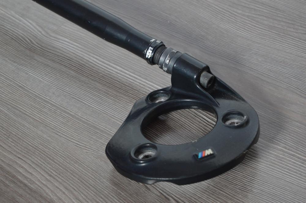

en attendant que la belle revienne de son entretien. un petit achat qui lui fera du bien :)
content de l'achat. jolie barre bien rigide par rapport a du UR que j'avais eu sur une autre voiture et super legere. son etat est plus que correct. top !
