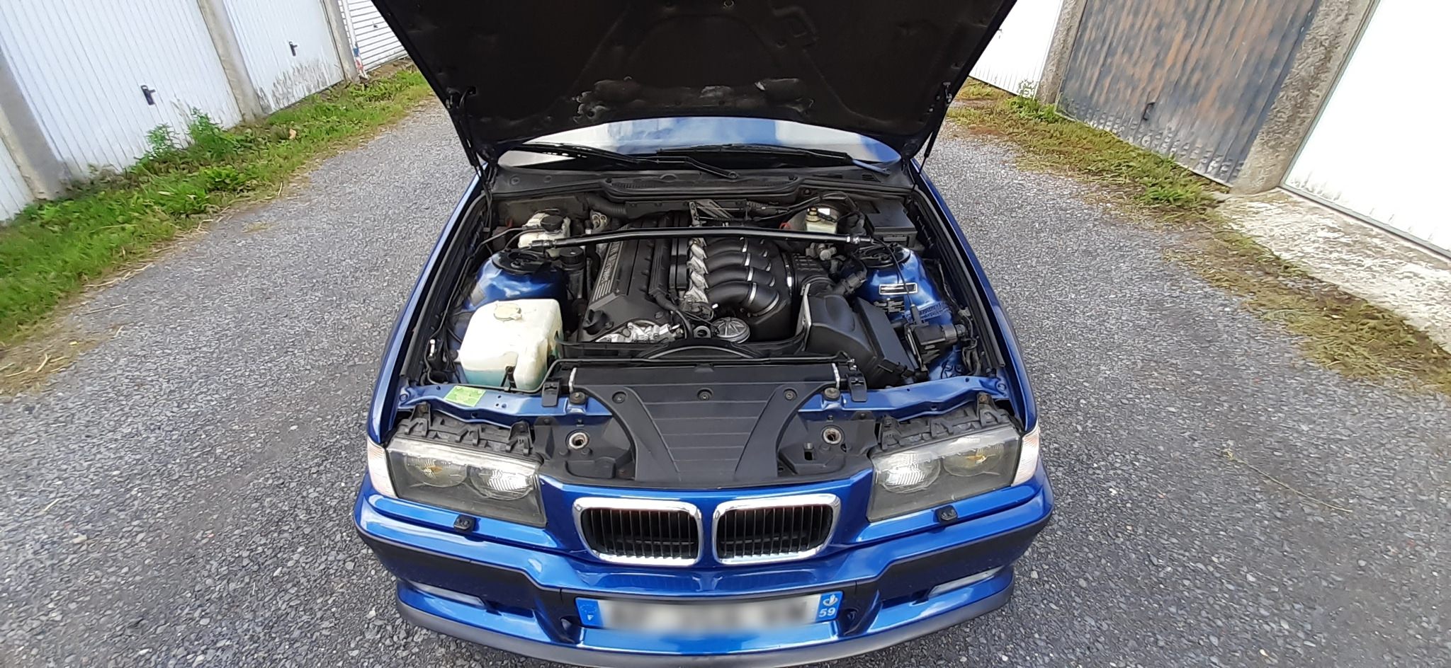

Allez j'alimente un peu ma présentation
Rien de neuf sur la belle. En pleine réflexion d'un petit x pipe ou h pipe. En fonction des opportunités

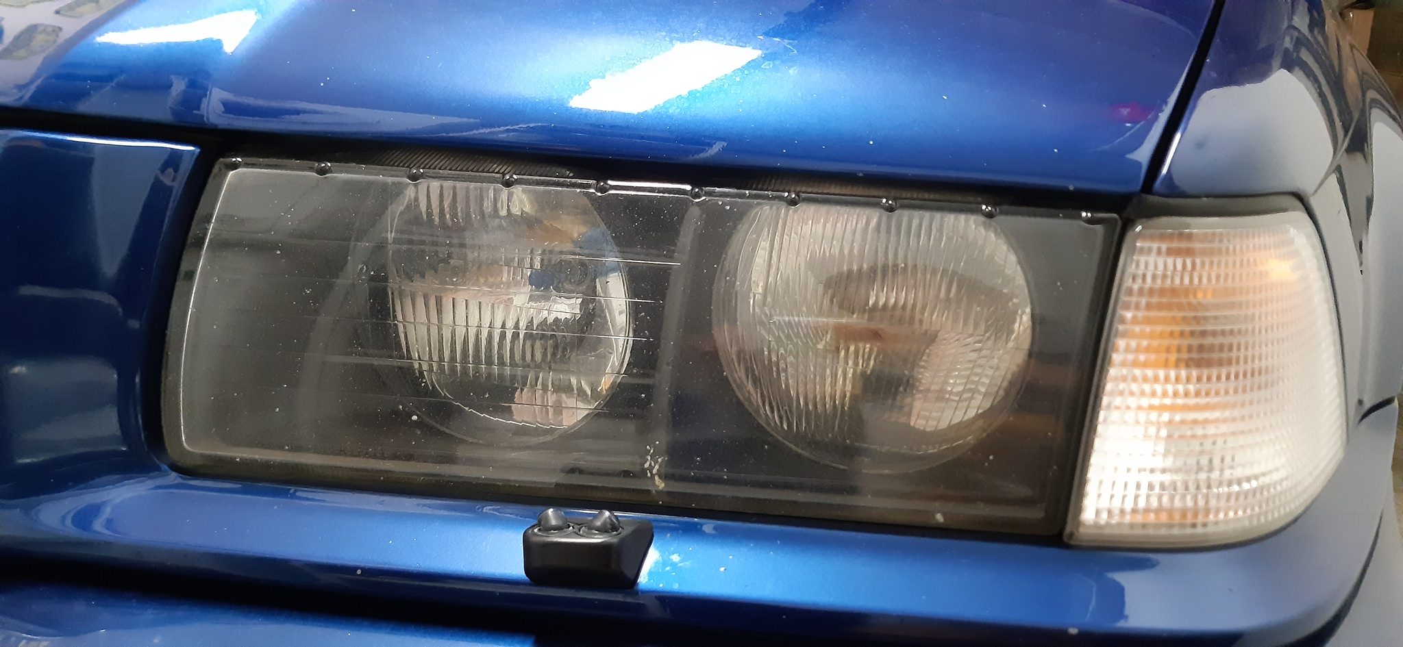

J'ai également les optiques avant qui fondent. Si une personne en vends des identique oem. Je serai preneur ;)
Modifié par mirmir59
achetes deux verre complet neufs chez BMW , tu verra ton auto va rajeunir de 10 ans ...
refs : 63 12 8 363 505  et 63 12 8 363 506
il y a 21 minutes, ACS3 a dit :
On peut remplacer ? car c'est le plastique à linterieur du feux qui a jaunit et non le verre à l'extérieur
Je vais passer demain faire un devis sur les pièces
C'est la lentille qui fond ou craque!Le verre c'est autre chose mais c'est vrai que d'occasion tu auras toujours des verres un peu piqués alors autant en prendre des neufs si ca se detaille en plus!
il y a 35 minutes, CORT45 a dit :
Oui c'est ca exactement. La lentille au fond
Oui carrément autant prendre des neufs
A voir en fonction du tarif qui vont m'annoncer
@mirmir59 les lentilles et le verre de devant ne font qu’une partie. Donc si tu changes le verre, tu changes les lentilles... prends le joint de contour aussi
il y a 34 minutes, Gabs94 a dit :
Ah ok,ca se vends ensemble,je savais pas,du coup j'aimerais bien avoir le tarif!
Apres je sais qu'il y a 2 modeles,lenticulaire et l'autre...

Je vais chez BMW demain de ce fait
Dommage qu'il y a pas de service 24/24 :)
Super,apres je sais également qu'il y a eu du bosch et du zkw,sur la mienne c'est du bosch.
il y a 32 minutes, CORT45 a dit :
Apres je sais qu'il y a 2 modeles,lenticulaire et l'autre…
Sur la berline c'est du ZKW. De mémoire, Jean-Phi m'avait dit environ 150€ par glace.

Pour avoir une idée du prix, tape ta ref sur leebman24…. réponse 138€ pour le gauche. Flemme pour le droite. Edit : pareil à droite
Sur le net, ça se trouve chez les équipementiers entre 35 et 60€. Je suis pas radin, mais je suis plus pour en prendre une moins cher et changer souvent, qu'une bmw qui coute l'appeau d'écouille. Après tout dépend si tu est remboursé en bris de glace ou non, et de combien est ta franchise...
FAUX ! @Gabs94
les M3 3.2 sont toutes en Bosch !
si tu avais du ZKW c'est que les phares complets avaient été changés ... et je t'ai donc donné le prix des vitres correspondant à TES phares

Ah bah oui je suis con, j’avais acheté des Bosch pour changer en plus lol ! J’ai inversé dans ma tête
Du coup @mirmir59, assures toi d’avoir les bons feux par rapport aux verres que tu commandes.
C’est bizarre d’ailleurs qu’ils jaunissent. Sur ma 318i c’était le cas, mais pas sur la M3. J’en avais conclu que les lentilles de 318i étaient en plastique pas cher...
Verdict pour les feux Bosch
380e les deux bien sûr
Le souci c'est qu'il faut être sur que c'est des non lenticulaire Bosch avec picots. Car pas de retour possible

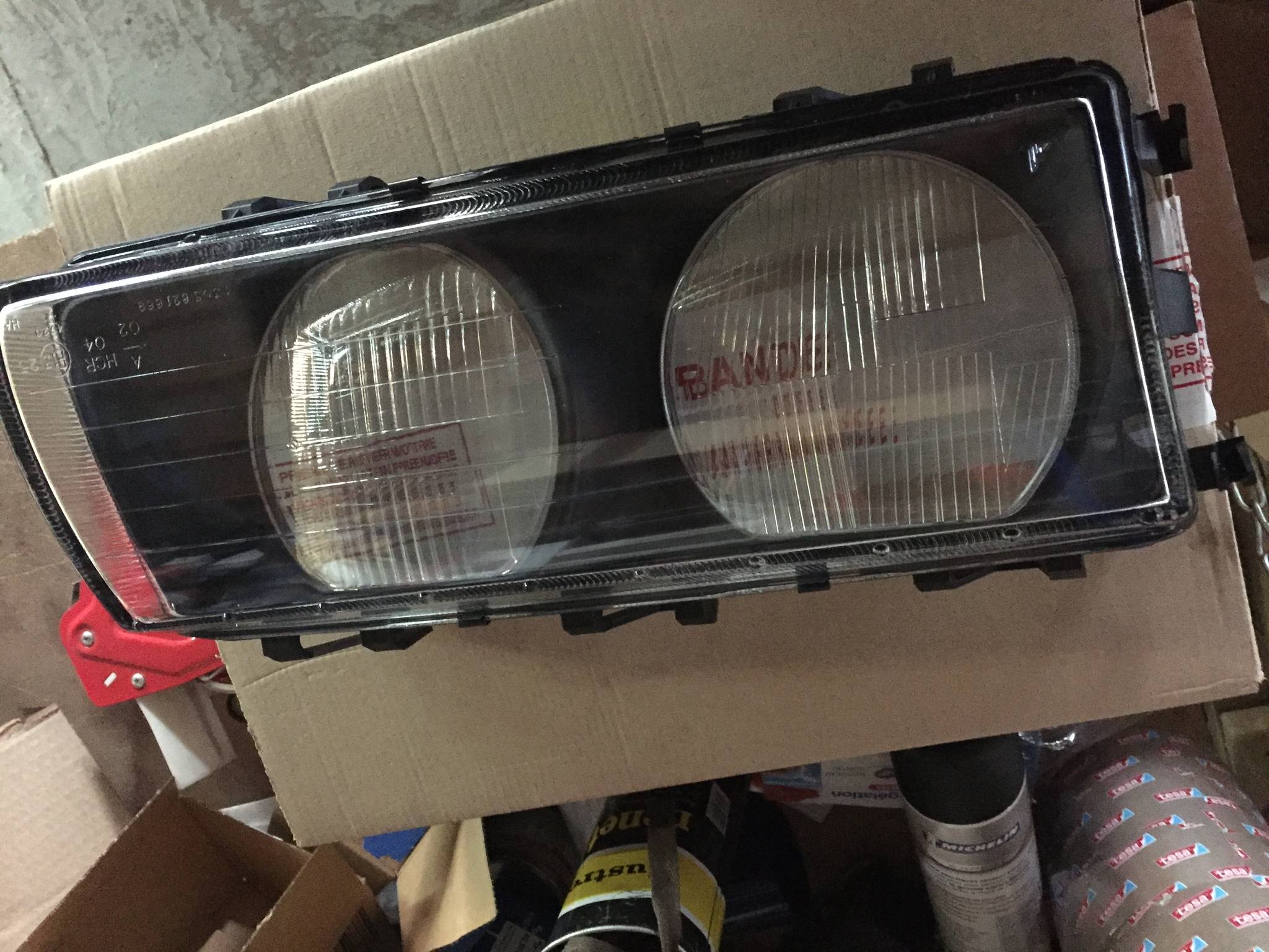

ce que j'aime avec les gens qui sont têtus et qui ne m’écoute pas ...
c'est qu'ils n'ont pas idée de la bourrique  que je peux être ...
je t'ai donné les refs ... et vu que je les ai en stock , je peux même te mettre des photos ...
