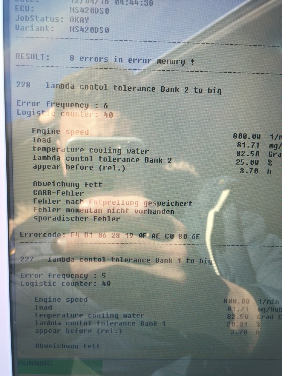

Bonjour à tous,
j'ai besoin d'un coup de pouce sur une bmw de série et non une motorsport , mon père à un petit soucis avec sa 323ci E46 coupé, il a le voyant moteur qui s'allume, certainement à cause des sondes lambda mais ma question est de savoir lesquelles ..

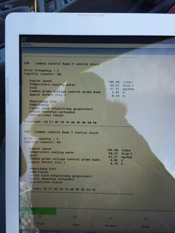

J'ai passé un coup de valise hier avec le DIS, je vous mets les copies d'écran des codes erreurs .
Quand on efface le voyant moteur, ce dernier se rallume une fois le moteur bien chaud
Merci de votre aide
