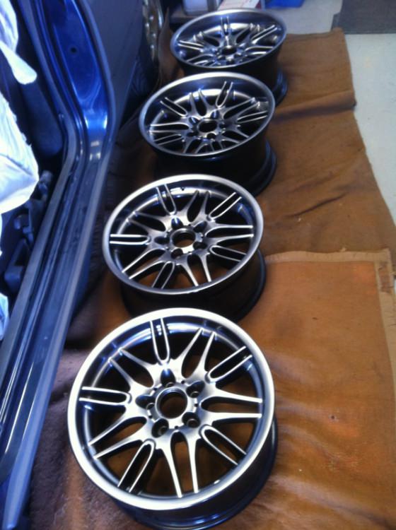

Réception des nouvelles jantes OEM refaite à neuve
Elles viennent de loin acheter en Pologne car introuvable en France réception sur Lyon et envoi chez mon carrossier fétiche PSD à Vendoeuvre du Poitou;
Tu taf au top plus cas mettre de bon pneus la dessus ...
C'est beau quand c'est neuf, par contre en photo on ne voit pas l'emplacement pour y coller le monogramme ///M, il est bien présent?B)
il y a 33 minutes, labert a dit :
Il les a repeinte en chrome shadow?????
oui
il est bon ton carrossier!!!
suis allé voir son site, c est bon à savoir..
il prend combien pour une jante?
Il est au top du top il me refais toute mes autos.
Pour le prix il faut voir avec lui directement car c'est un pote et le prix n'est significatif
il y a une heure, labert a dit :
Excuse moi d'insister mais y-a t'il l'emplacement pour le monogramme ///M???
Oui il y'a l'emplacement pour le logo M
il y a 14 minutes, labert a dit :
Merci bonne continuation :nickel8:
Le 14/12/2016 à 21:48, michM3 a dit :
Salut en faite j'ai pris le temps de regarder il n'y a pas l'emplacement pour le logo dommage pour moi je n'y avait pas fait attention.
